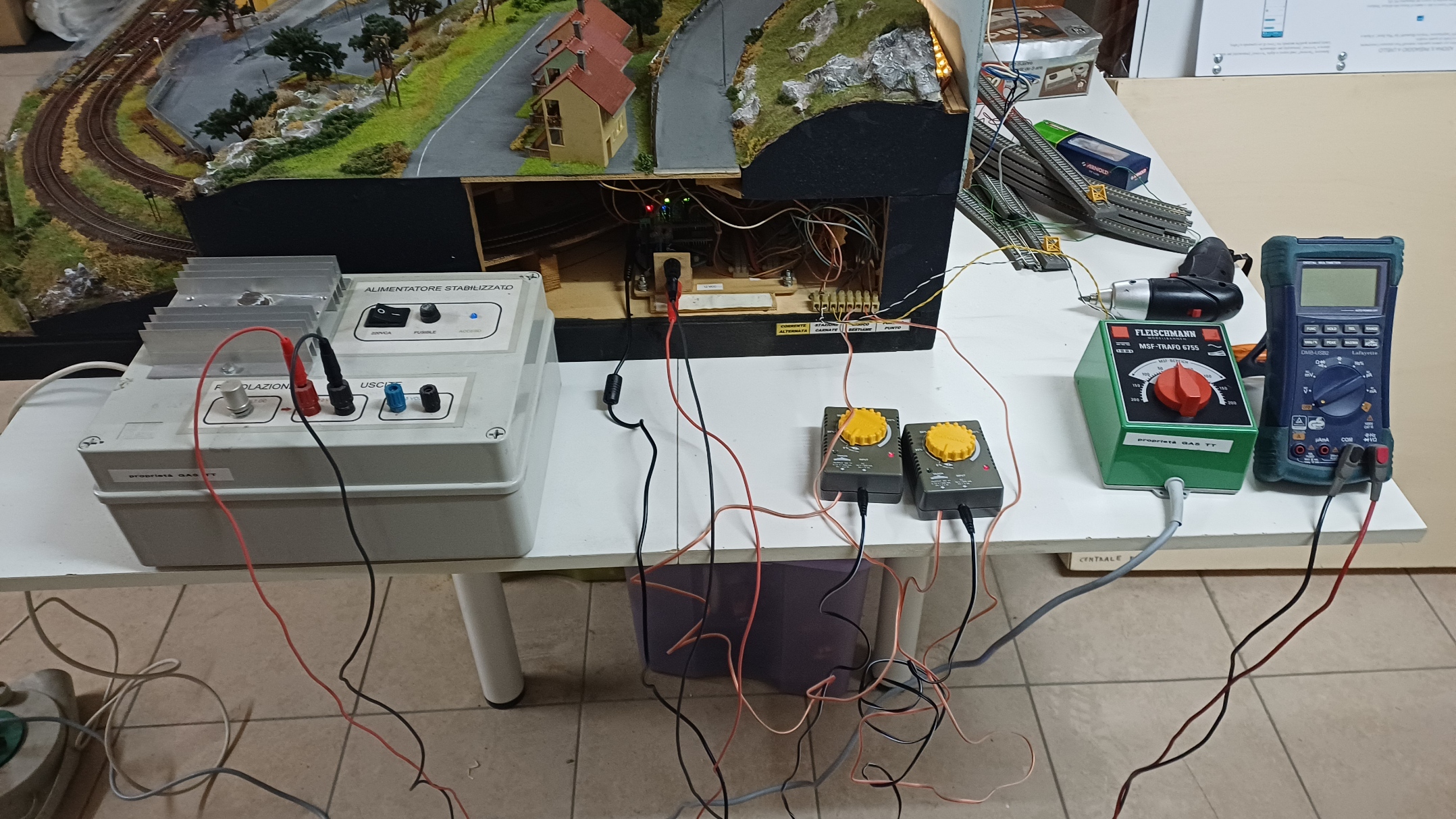

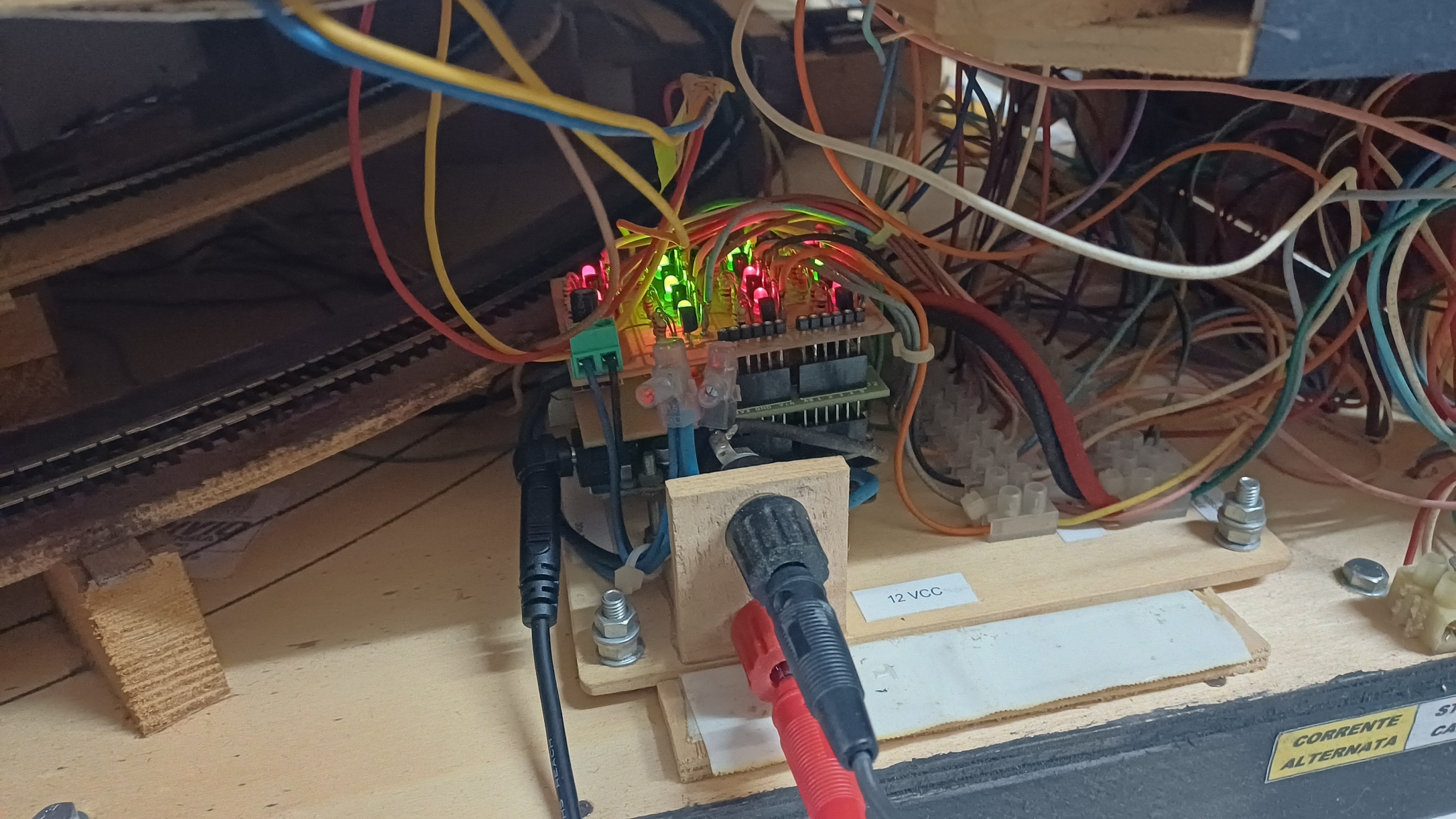

Ok, oggi ho iniziato a cablare gli alimentatori che sono 5:
Da sinistra a destra; luci e Arduino UNO, punto a punto, carico bestiame e linea principale + servizi.
Arduino UNO e shield di controllo per le luci

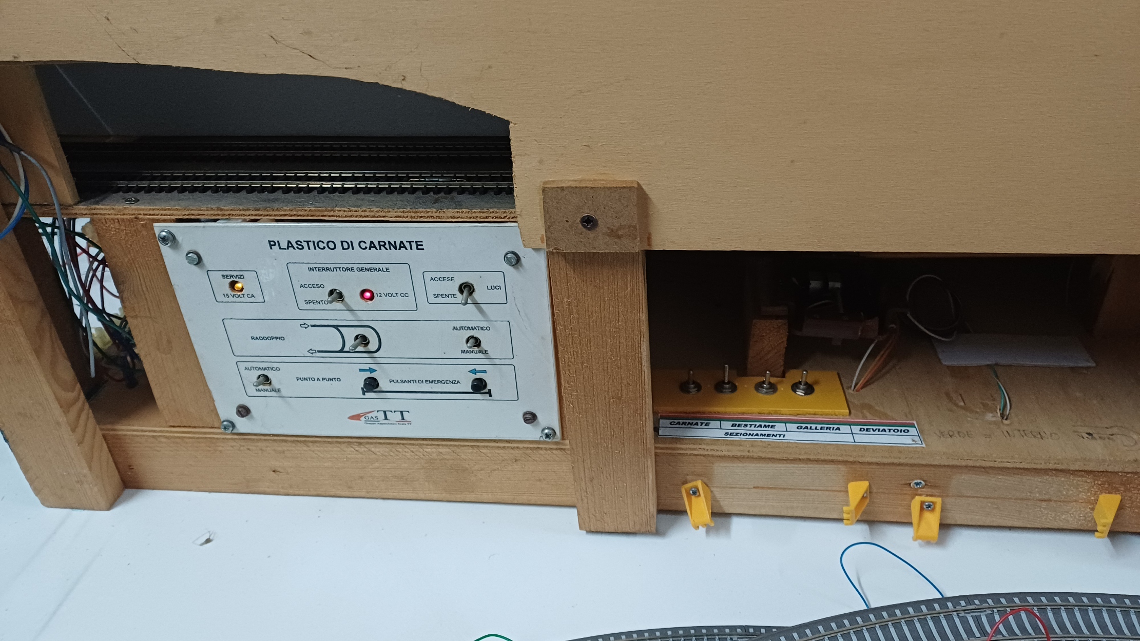

Pannello di controllo automatismi, sezionamenti e deviatoio

Vi aggiorno sullo stato del plastico.
All'accensione, le luci e la linea punto a punto non hanno dato problemi.
La linea che va dal carico bestiame a Carnate aveva delle interruzioni sui binari che ho risolto con stagno e saldatore.
Infine, la linea automatica principale ha i motori dei deviatoi bloccati. Quello di fronte l'ho sbloccato con del WD40, mentre quello nascosto non ne vuole sapere di funzionare.
L'automatismo funzionerebbe comunque, ma necessita l'uso di loco lunghe con almeno 2 carrelli, in quanto usando loco più piccole si fermano per mancanza di corrente sugli aghi del deviatoio bloccato.
Il problema purtroppo è che le loco lunghe si toccano tra loro in uscita dal deviatoio e deragliano.
Nota: il materiale rotabile è quello mio personale; magari utilizzando quello che usavamo 13 anni fa le cose vanno meglio, solo che in sede non ho trovato nulla.
Nel frattempo cercherò di sbloccare il deviatoio incriminato.

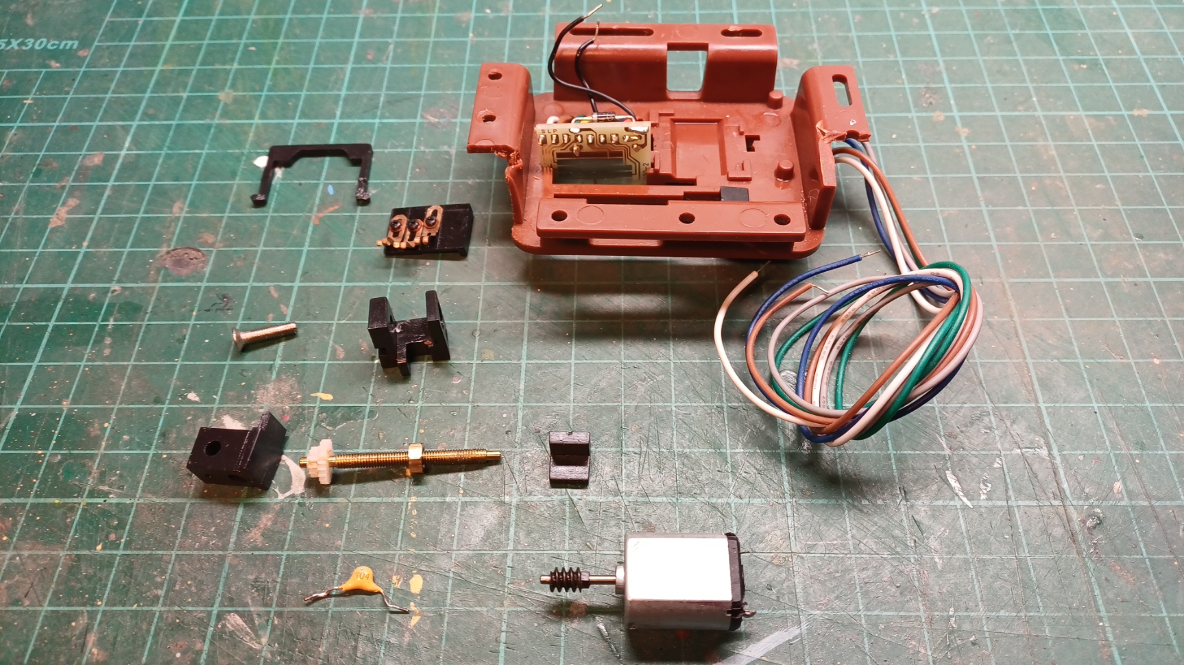

Ho provato a far funzionare il motore dello scambio incriminato, ma ho scoperto che il motorino elettrico si impunta all'avvio.
Con un aiutino manuale poi funziona, ma il tutto rimane inutilizzabile. Quindi foto ricordo:
Anatomia del motore Tillig a movimento lento

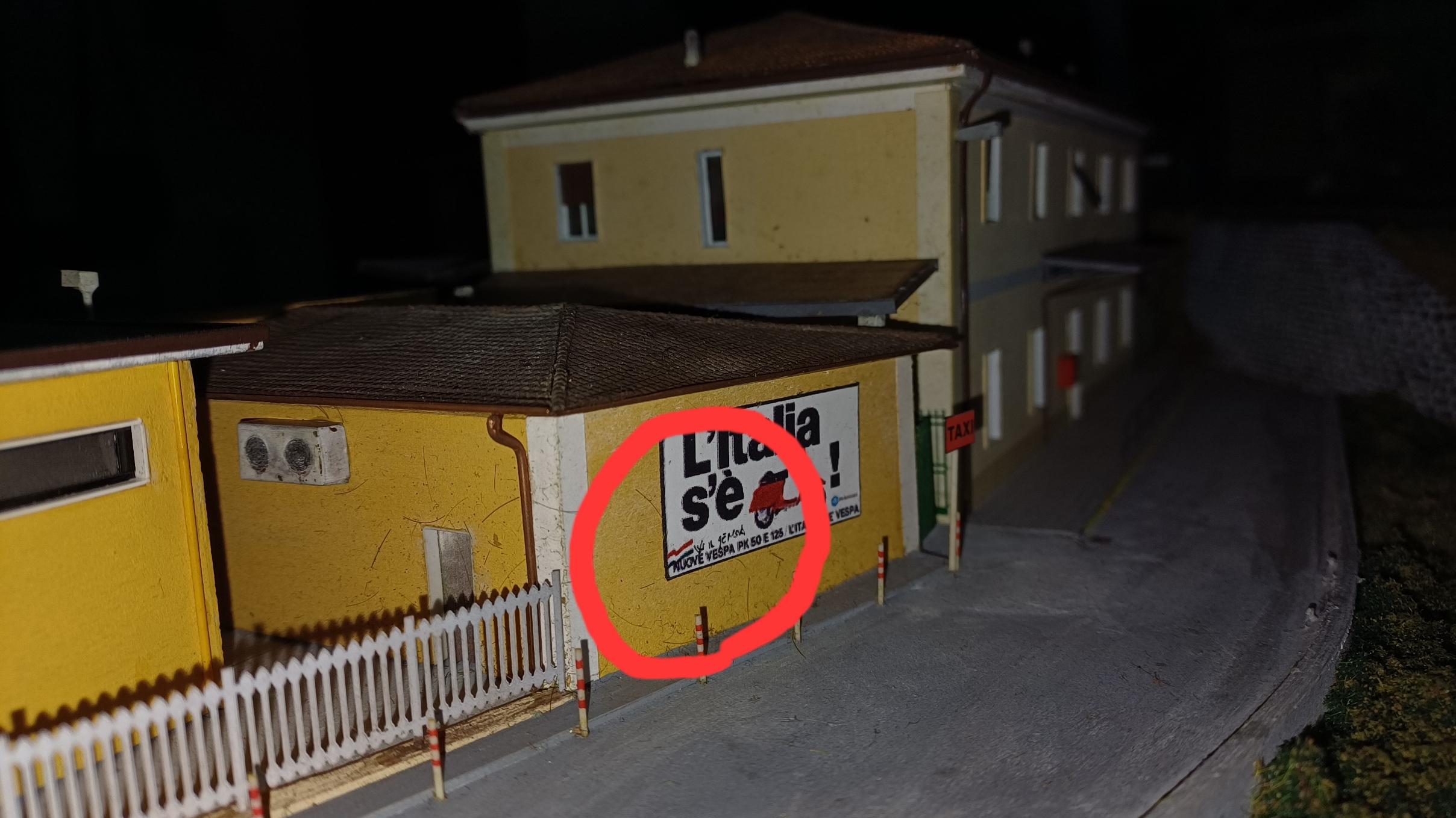

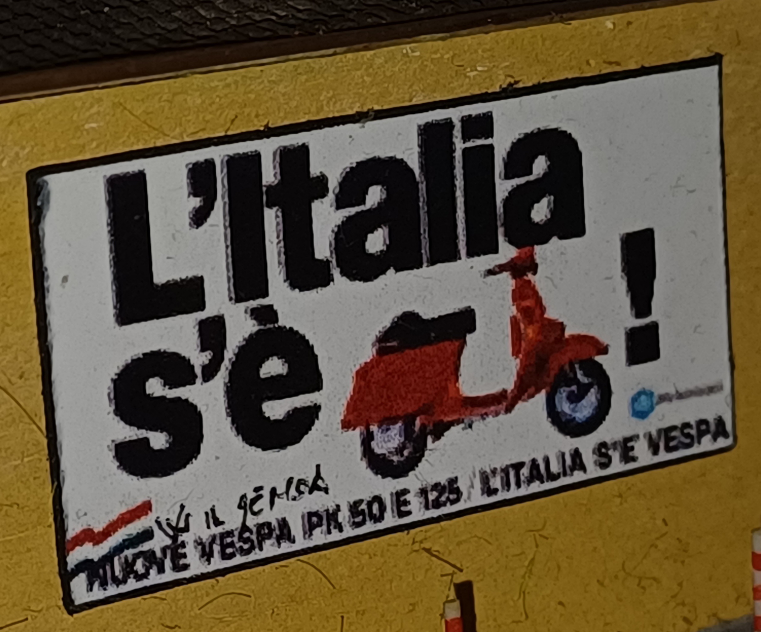

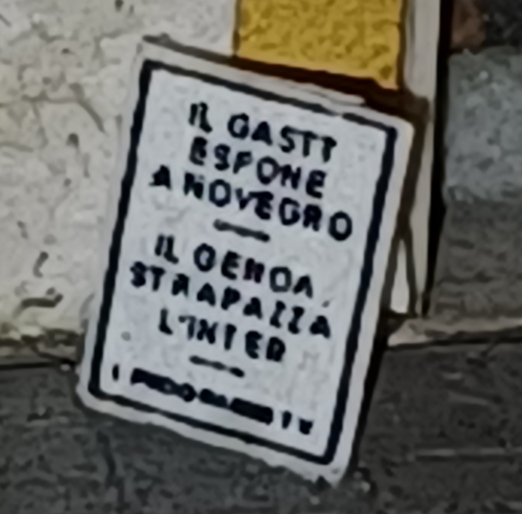

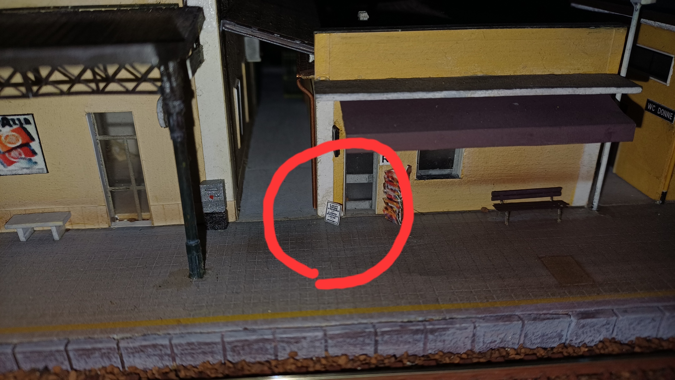

Forse non tutti sanno che questo piccolo plastico contiene un paio di "easter egg".
Nella stazione di Carnate Usmate, realizzata magnificamente da Giuseppe Risso, ci sono almeno un paio di messaggi nascosti inseriti di proposito, immagino come scherzetto di gogliardia sportiva.
Si possono vedere nell'edificio adiacente alla stazione stessa (bar tabacchi ed edicola) evidenziati nel cerchio rosso:
Facendo una foto con la funzione macro è possibile leggere meglio:
Il messaggio fa riferimento ad una nota rivalità calcistica tra due frequentatori del forum [104]
Anche nella parte lato strada della stazione, all'interno di un cartello pubblicitario è possibile leggere un messaggio simile:

Edgardo_Rosatti ha scritto: martedì 21 ottobre 2025, 22:03 Il messaggio fa riferimento ad una nota rivalità calcistica tra due frequentatori del forum [104]
Forte Ed ma non ricordo chi siano questi due loschi individui. [246]
Messaggi: 7739
Re: "Trenini e non solo” – Milano 25/26 ottobre
Per la verità c'è un terzo dettaglio che richiamava il Genoa: sui cancelli dell' ingresso pedonale c'è un piccolo grifone fotoincisi😂
Messaggi: 23717
#16 Messaggio da Andrea »
Ne parlavo con Ed alla mostra e ci domandavamo quale fosse... Svelato l'arcano!
