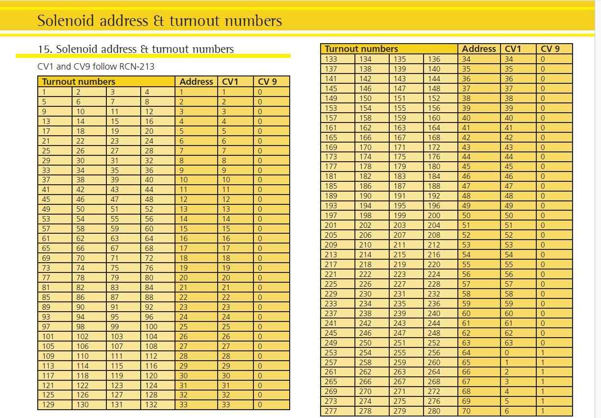

sul decoder scambi ESU switch pilot 3 plus ho trovato questa tabella; mi sa che la numerazione delle quartine di scambi parte da 1

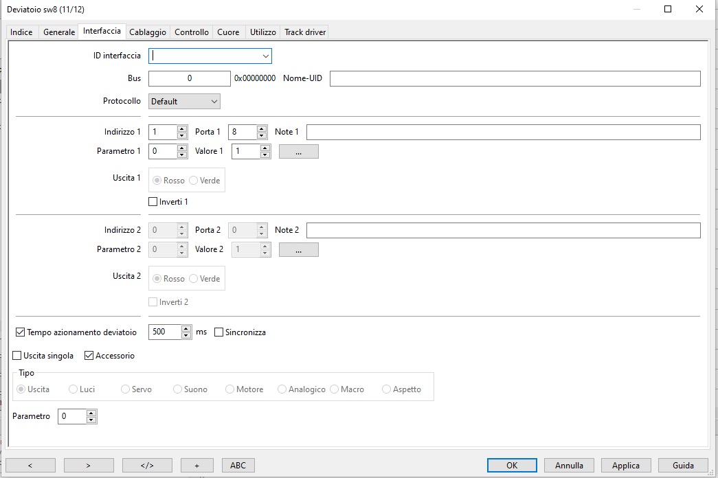

Riguardo la numerazione degli indirizzi dei deviatoi, molto dipende da quante uscite hanno i decoder, nel senso che ogni decoder avrà 4, 6 o 8 uscite e quindi ogni decoder avrà indirizzi multipli delle uscite. Nel caso di decoder con 4 uscite, ogni decoder avrà indirizzo 1...4, 5...8, 9...12 e via dicendo.
Tale indirizzo, in Rocrail, va posto nella casella "Porta1" del relativo pannello. Qui l'esempio del deviatoi che ha indirizzo 8:

per l'indirizzo da dare ai decoder scambi, ho trovato la tebella di ESU e devo partire da 1; ho 8 scambi per ogni decoder. Fermo restando che ho il manuale dell'ESU per programmare ogni decoder direttamente dal loro singolo schermino a 4 righe oled, resto sempre contrariato per non poterli configurare con una centrale, tipo Multimaus. Il manuale Roco non lo spiega. Presumo che il decoder esu esca di fabbrica con le due quartine 1 e 2 con 4 scambi ognuna. Dal secondo decoder devo proprammarli con quartina 3 e 4, poi 5 e 6, e così via.

I decoder deviatoi hanno uscite progressive lineari; in quelli a 8 uscite per 4 deviatoi il primo avrà indirizzi 1...4, il secondo 5...8, il terzo 9...12 e così via. Non confondere gli indirizzi con i valori interni delle CV del decoder per caratterizzare il singolo deviatoio.
Attenzione con Roco Multimaus, perchè gli indirizzi sono sfalcati di 4; per comandare il deviatoio con indirizzo 1 in realtà devi pigiare il valore 5 (4+1).

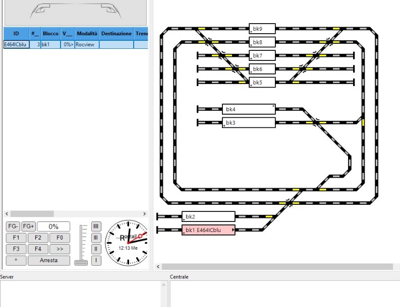

Ho rifatto il tuo piano binari inserendo anche dei sensori simulati così, se vuoi, puoi provare a far circolare in automatico la loco, cliccando sui vari sensori man mano che si compone l'itinerario.
Questo è il file zippato da scaricare:
GERY.zip
(120.75 KiB) Scaricato 22 volte

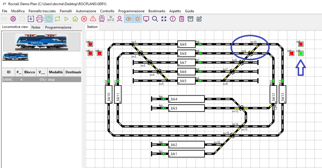

Questo è il quadro che ho composto
Sono attivi tutti gli itinerari possibili, creati con il ROUTER, e ho posto, ad esempio e per didattica, sei pulsanti con questo schema logico: Co1 si riferisce al percorso da bk8 a bk12, Co2 da bk8 a bk13, Co3 da bk9 a bk13 e Co5 da bk8 a bk10. A seguire inserirai tu quelli mancnti, con queste istruzioni.
Se vai in PANNELLI vedrai attivi tutti i deviatoi, i sensori, gli itinerari e caratterizzati i vari blocchi.

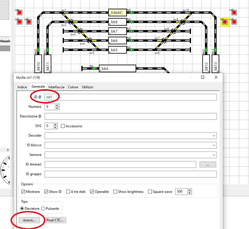

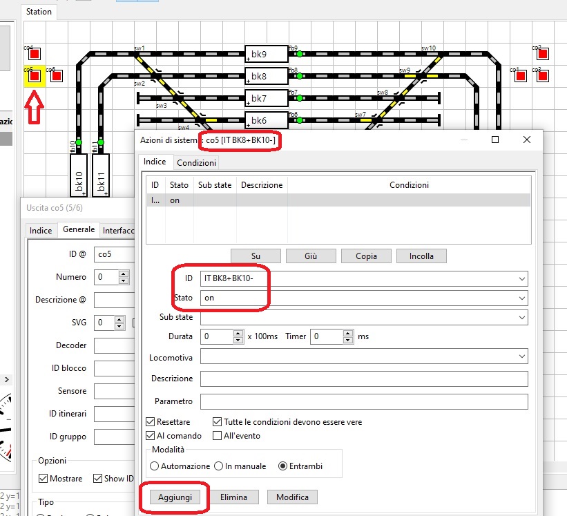

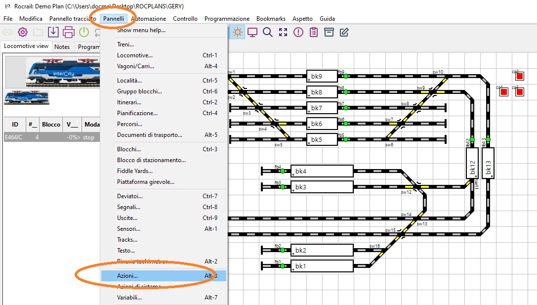

Per inserire i pulsanti vai su PANNELLI e quindi su ACCESSORI (sotto i vari tipi di binario).

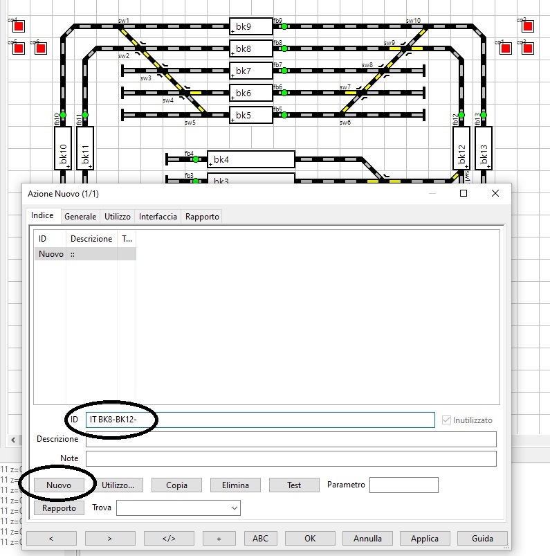

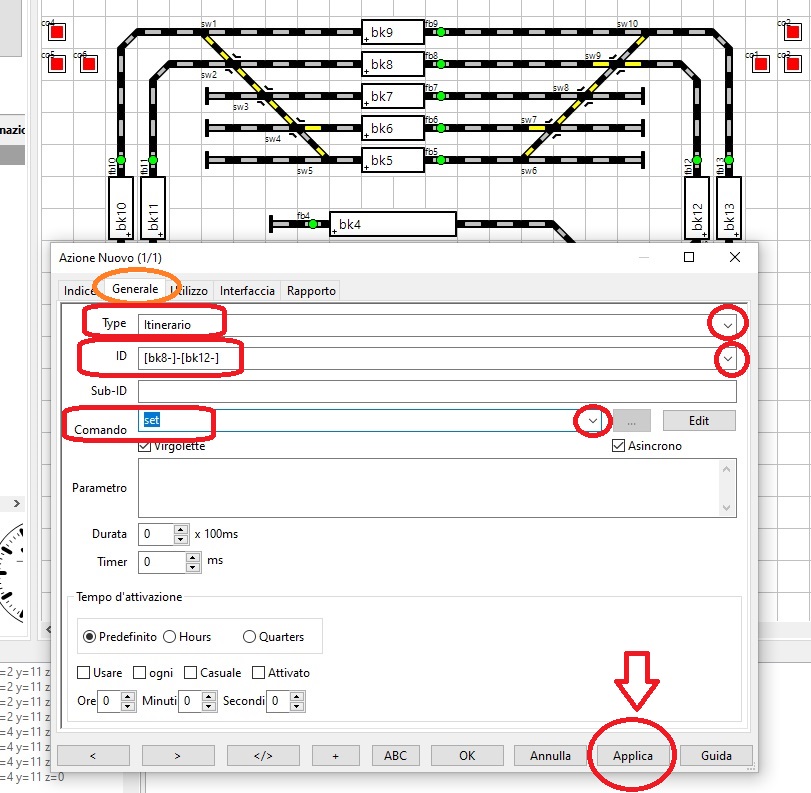

Devi creare delle AZIONI con cui, in questo caso, attivare uno dei vari itinerari presenti.
Clicca su NUOVO e inserisci in ID una sigla che poi ti aiuti ad identificare l'itinerario che intendi attivare
Passa nella cartella a fianco e, dai vari menù a tendina, scegli cosa attivare (ITINERARI) quale attivare e come (SET); ricorda di cliccare il tasto APPLICA ad ogni passaggio successivo.

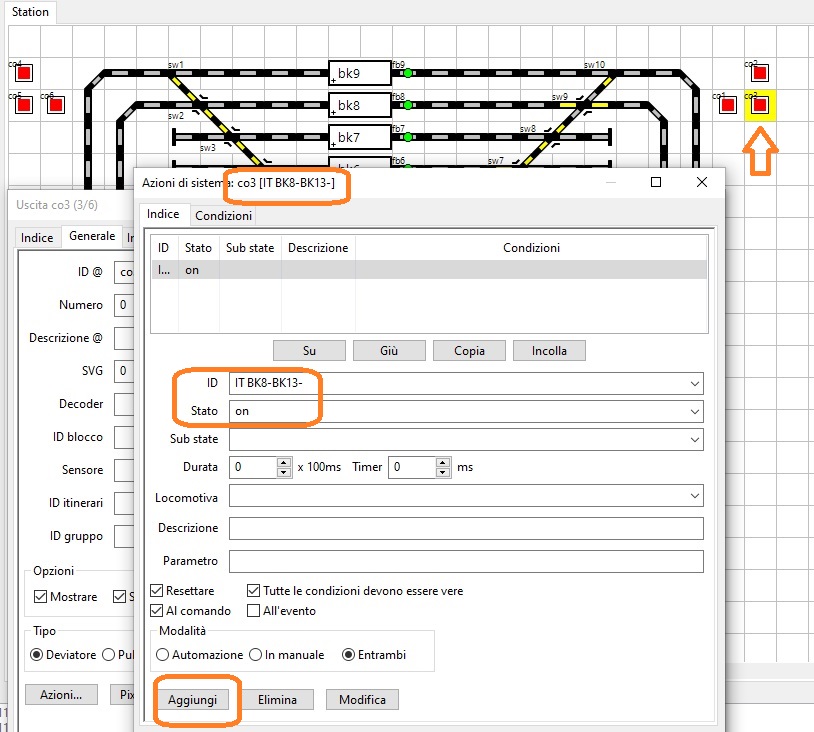

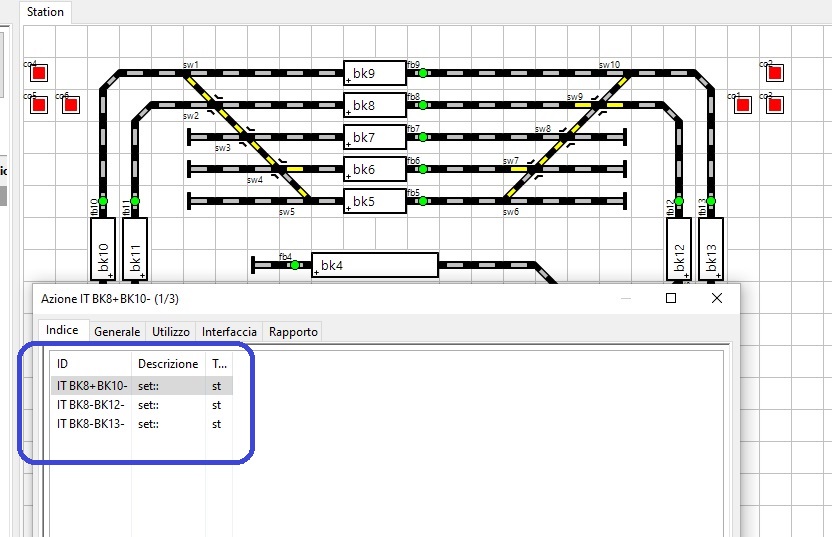

Qui le tre azioni che ho inserito, equivalenti a tre itinerari attivabili con le AZIONI

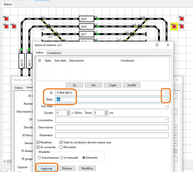

Spostiamoci ora su USCITE e andiamo ad associare ad alcuni tasti le azioni che ci interessano. In questo caso siamo su Co1; clicchiamo su AZIONE per associare a questo tasto un'azione appunto.

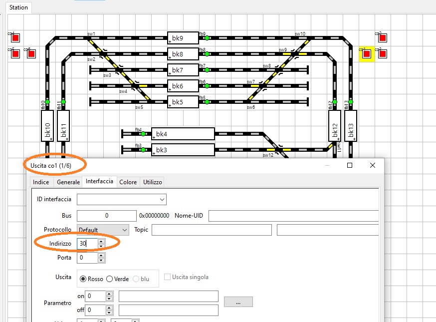

Si apre una videata dove indicare l'azione che vogliamo attivare. Scegliamo dai menù a tendina l'itinerario e il suo stato (ON) e clicchiamo su AGGIUNGI e quindi sempre su APPLICA
Ricordiamoci di dare un indirizzo (qualsiasi, ma diverso da quelli dei deviatoi) anche alle USCITE
Stesso procedimento e altro itinerario con Co3
e con Co5

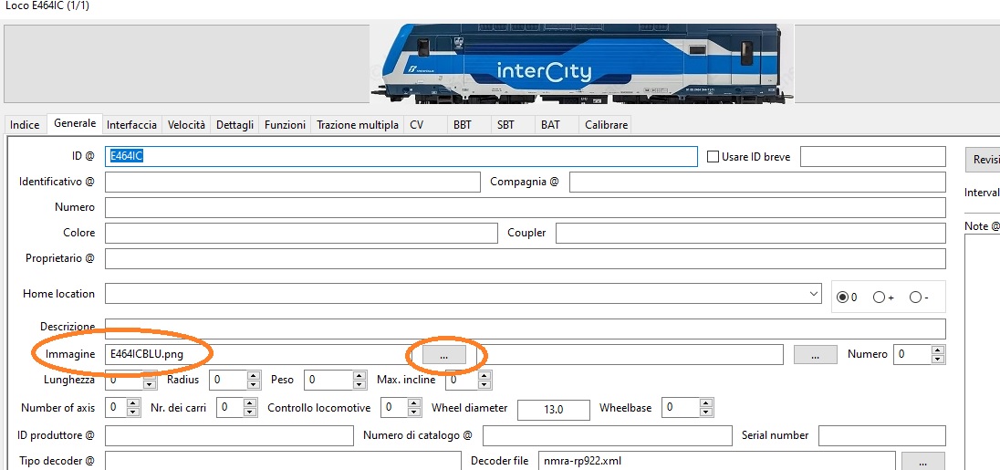

Dimenticavo....per legare una immagine ad ogni locomotore, cerca la relativa foto online, riducila e salvala in formato .png
Il file .png va poi inserito nella sottocartella IMAGES della cartella principale di Rocrail.
Una volta inserito il file .png in IMAGES, vai in PANNELLI, LOCOMOTIVE e nella schermata GENERALE scegli il file dal menù a puntini
Questo è il file che ho usato in questo caso

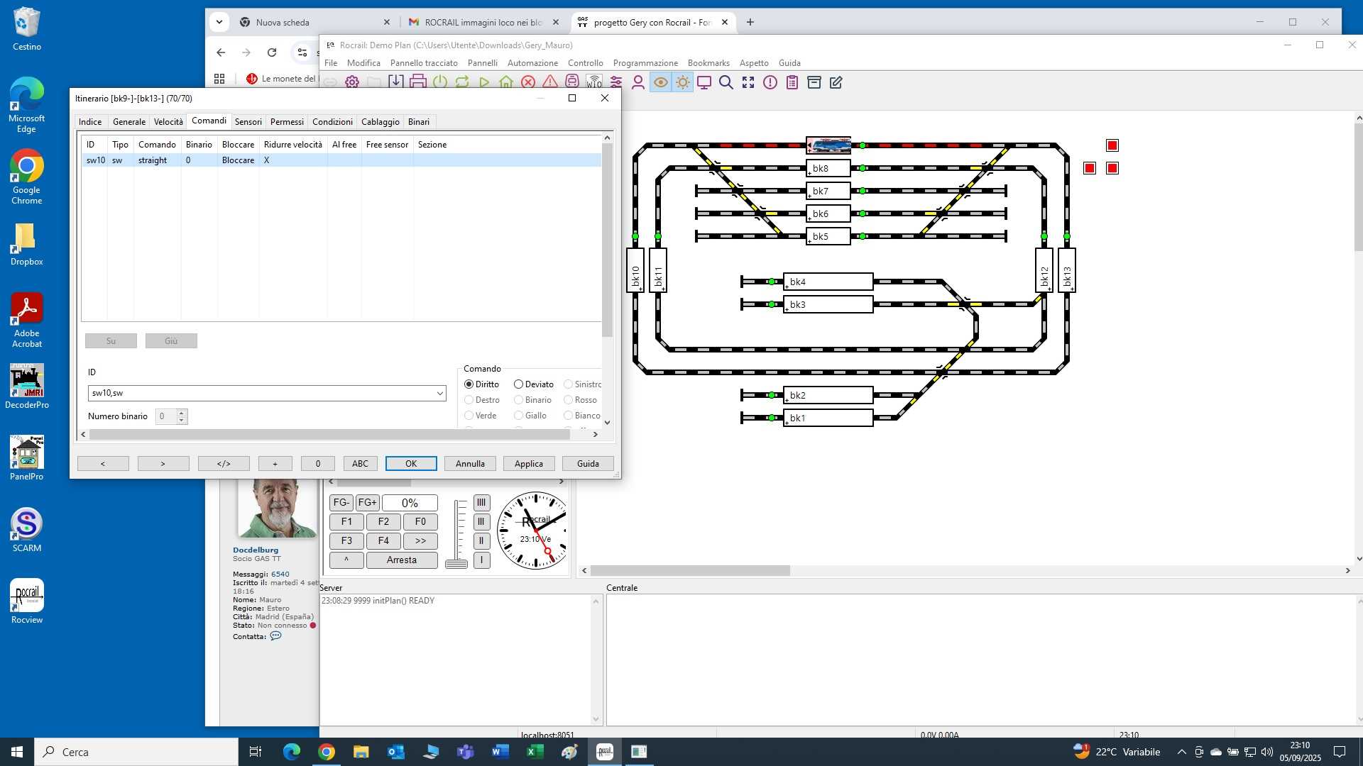

con lo schema sempre sul tavolo, ho provato ad aggiungere un pulsante quadrato C07 (completare i tuoi mi appariva troppo facile, ma forse ho sbagliato).
rocrail_Gery_Mauro_02.zip
(12.09 KiB) Scaricato 16 volte
non se se nello zip ci sono finiti i file necessari.
itinerario da blocco 1 a blocco 4 entrambi col segno meno; tu hai inserito inglesi nei due modi possibili 13-14 e 15 .
pur seguendo passo passo il mio stesso file (che ricopia tuoi esempi), il mio tasto C07 non funziona. Chissà cosa dimentico...

trovata una dimenticanza.
ora itinerario bk1-bk4- funziona tranne che per il deviatoio 16
nella videata Itinerario, colonna Comandi, tutti i deviatoi sono "turnout"; solo il 16 è stright. che debba essere in tracciato diretto l'ho insetito, ma non si muove; gli altri si
Gery_Mauro_03.zip
(11.78 KiB) Scaricato 20 volte

Guarda che non devi fare nulla sui deviatoi e sui blocchi; devi solo creare l'AZIONE relativa ad un itinerario e collegarla al nuovo tasto desiderato.
Senza nome 1.odt
(371.4 KiB) Scaricato 23 volte
qui il tuo plan corretto
GERYBIS.zip
(45 KiB) Scaricato 22 volte
Gery
Messaggi: 53
Iscritto il: sabato 14 agosto 2021, 14:28
Nome: Girolamo
Re: Progetto Gery con Rocrail
#17 Messaggio da Gery »
alla stessa ora 15:17 ti ho inviato il risultato della mia faticosa ricerca della dimenticanza.; come vedi ero riuscito a capire quale fosse e ho agito come suggerisci tu nel file odt.
il mio lungo file mi serve solo per ricordarmi come intervenire tra un po' di tempo. Un riassunto per farmi da pro-memoria. Ho mostrato molte pagine solo per vedere come appaiono, in un fascicoletto che ho stampato. Rocview torna sempre in cima e mi disoriento.
resta da capire (e lo vedi nel mio file delle 15:17, perchè il deviatoio 16 fa i capricci.
La disposizione dei nuovi tasti rossi mi intriga. Stasera ci guardo.
a presto gery

Gery ha scritto: sabato 6 settembre 2025, 18:15 ...........
a presto gery
C'era il comando sbagliato nell'itinerario; sw16 era bloccato in corretto tracciato (straight) invece che in deviata (turnout). In qualche modo devi averlo modificato nei tuoi passaggi.
Cambialo, applica la variazione e vedrai che funziona.

Messaggi: 53
Nome: Girolamo
#21 Messaggio da Gery »
il 16 sistemato!
il mio errore derivava dal fatto che nella realtà quello scambio lo montero' con il tratto diritto verso il basso e la deviata verso sinistra. Il disegnino schematico è invece nell'altro verso
c'è poi l'abitudine che devo prendere a usare i tasti "modifica", "elimina",... per comporre l'elenco , e solo alla fine dare Aggiorna e OK
sono ora molto soddisfatto.
Se ora aggiungessi qualche binario (e quindi deviatoi ai due fasci di binari attualmente da due soli binari (al centro del disegno e in basso nel disegno), quale strada è da seguire? rilanciare Router rompe tutto il lavoro fatto o capisce e lavorerà sugli itinerari novità?
