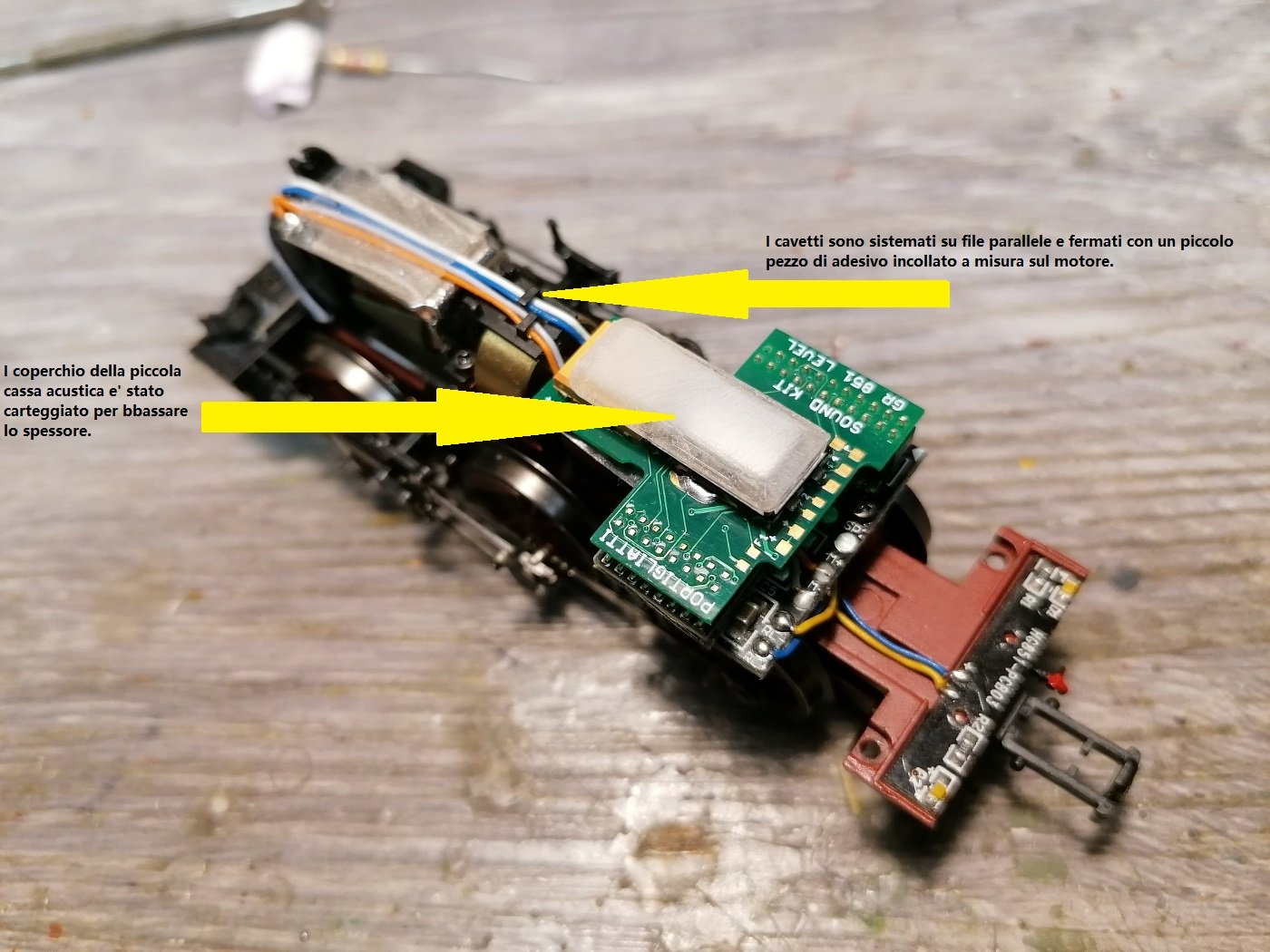

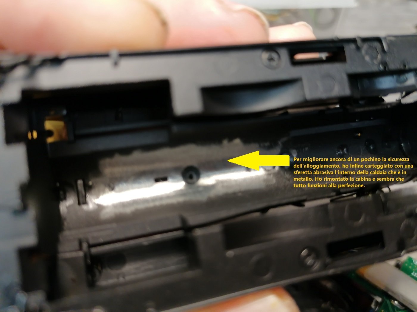

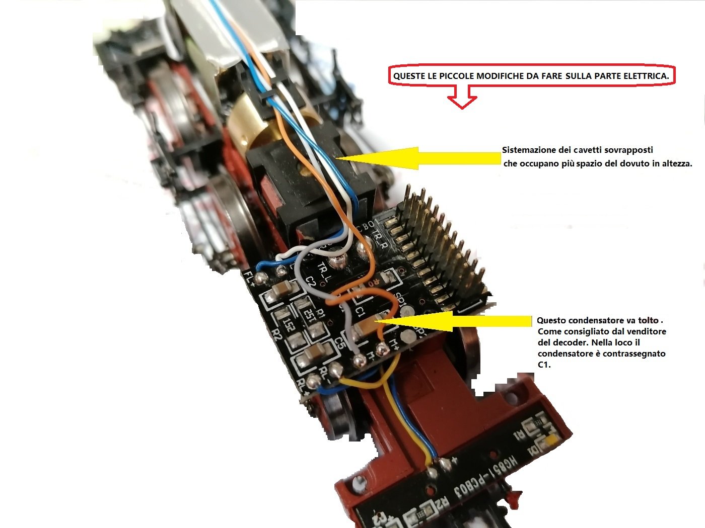

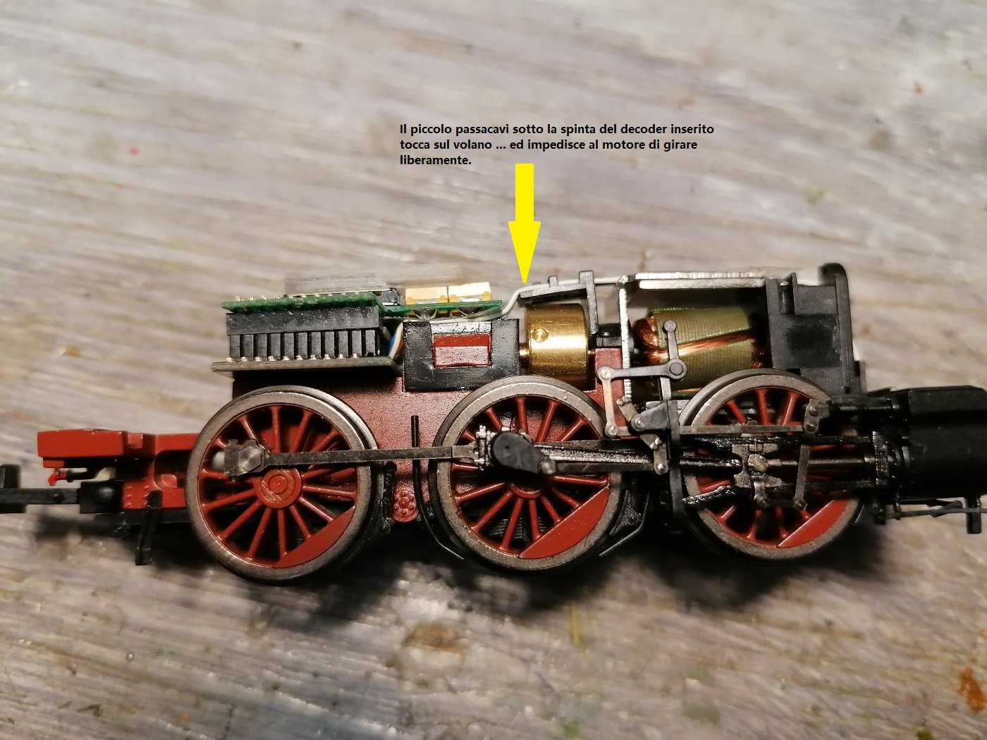

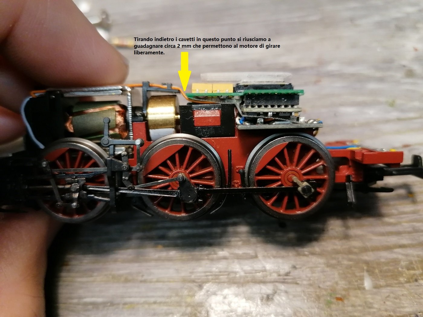

Buonasera ragazzi, circa sei mesi fa, ho comperato la Gr 851 dell "Lima expert" , un bel modello che avevo in scala 1:80 e che ho sempre amato.
Decisi di acquistare subito un un decoder sound della Esu per completarla.... ma dopo averla smontata, mi resi conto che lo spazio interno della loco era pressochè "nullo" e che il decoder acquistato, consigliato dallo stesso negoziante, era sbagliato. Avrebbe avuto bisogno del doppio dello spazio a disposizione.
Riportai il decoder al venditore e da quel giorno mi rimase il desiderio di sonorizzare l'unica locomotiva a vapore "muta" che possedevo. Dopo provato a trovare anche in rete piccoli decoder che forse avrei potuto inserire modificando la macchina, mi sono dovuto arrendere visto che il tipo di assemblaggio, permette veramente poche scappatoie. Avevo pensato di mettere l'altoparlante in cabina, ma essa ha un pavimento che fa parte della cabina stessa ed era molto complicato il collegamento al decoder attraverso dei fili che avrebbero dovuto essere collegati con presa e spina. Ho anche pensato di inserire un piccolo altoparlante in uno spazio tra le ruote , ma il carro di alloggiamento del rodiggio è di metallo pieno, mi son dovuto arrendere ed optare per il decoder di Portigliatti che purtroppo costa un po'.....Ieri mi è stato consegnato ed ho proceduto al suo montaggio. Pensavo fosse un lavoretto di tutto riposo,ed invece mi ha impegnato per mezza giornata.Si devono innanzitutto dissaldare due fili per poter eliminare senza danni dal circuito fisso della loco un condensatorino tampone SMD dal circuito fisso del
portadecoder, riposizionare e risaldare i due fili precedentemente tolti. A questo punto ho potuto inserire il decoder sulla sua presa provando in movimento la loco senza carrozzeria... Tutto OK, mi sono però accorto..... che il decoder non era esattamente in piano, e ad occhio mi sembrava un "po' altino". Ho provato a mettere la carrozzeria fissata con le sue tre microviti .............Si accendevano solo le luci "motore morto! Ho capito che dovevo fare spazio all'interno della macchina.
Ho cominciato a riposizionare tutti i fili interni della locomotiva, per cercare di guadagnare qualche decimo di mm in più in altezza, passare i fili tra il decoder e la piastrina fissa in maniera ordinatissima, per avere meno spessore possibile, limare la superficie del coperchio dell'altoparlante con un tamponcino con carta vetrata grana 220, ed infine con una piccola sfera abrasiva mangiare l'interno della caldaia in corrispondenza della zona dell'altoparlante. Solo così sono riuscito a farla funzionare. Mi succedeva che aperta andava alla grande, quando mettevo le 3 viti proprio non partiva, e li mi sono reso conto che gli ingombri del meccanismo interno erano superiori allo spazio disponibile. Vi posto qualche foto dei lavori eseguiti, in modo che chi vuole magari può fare prima a metterla in servizio. Speriamo che in futuro chi costruisce le nostre macchine pensi anche....... che qualcuno voglia "digitalizzarle" anche facendo da solo , senza spendere cifre da capogiro......Devo ringraziare il venditore del decoder per la sua puntualità e serietà.
Saluti, Antonio
I cavetti appaiono un pochino disordinati (ma vista la mancanza di spazio.....) per guadagnare un po' di spazio in altezza devo fare un po' d'ordine.
Nella foto i cavetti sono stati resi paralleli e fissati con del nastro adesivo.E' stata limata la faccia superiore della piccola cassa acustica.
In questa foto si vede la staffa reggicavi che tocca il volano.
Ho alzato di 2 mm la staffa di plastica reggicavetti.
Limatura dell'interno della caldaia.
