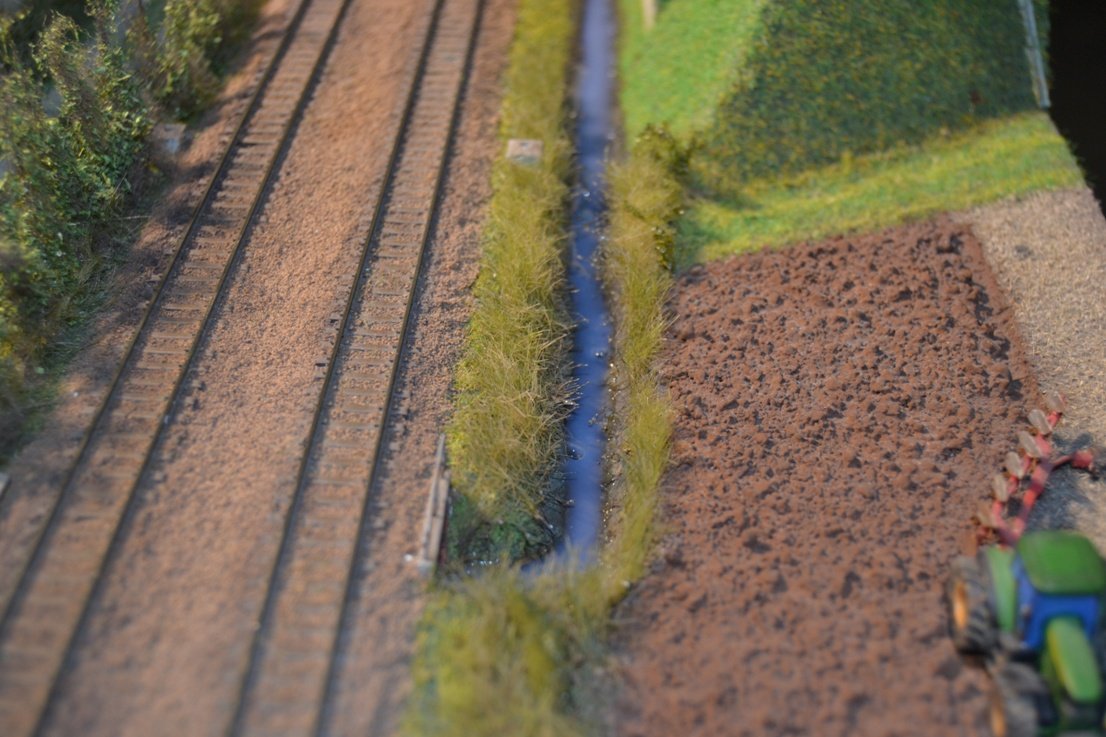

Ciao a tutti ho un problemino con un flacone di effetto acqua. ho acquistato la bottiglietta da abbiati wargames qualche anno fa, l'ho usato nel mio modulo zuccherificio qualche mese fa ed è andato tutto ok. Ora ho prestato il flacone ad un mio socio del nostro club per il nostro plastico che ha fatto una prova su un cubo di plastica, e mi ha detto che è rimasto bianco latte e si è come afflosciato. l'ho prestato anche ad un altro amico che sta facendo il presepe con i bimbi simulando un abbeveratoio per animali, e il risultato è lo stesso. Avete qualche idea su cosa sia successo? può essere che scada una volta aperto?ho postato una foto da cell sul gruppo se volete dare un occhiata grazie

Il canale irriguo ha impiegato 3 settimane a divenire trasparente. Abbiati, a suo tempo, mi disse che era colpa della temperatura/umidità della stanza.
