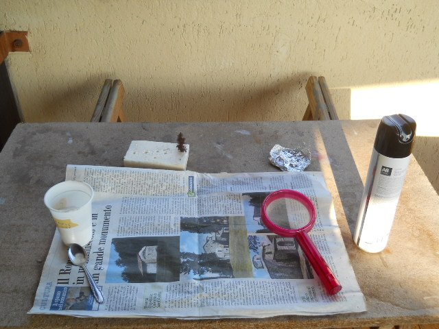

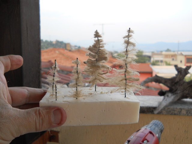

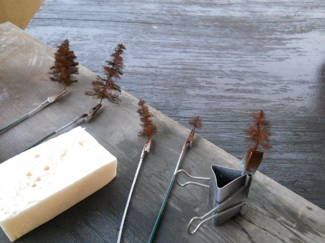

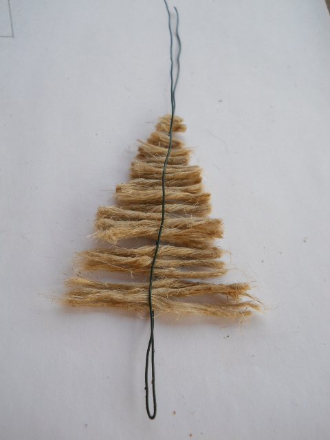

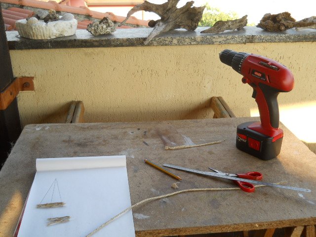

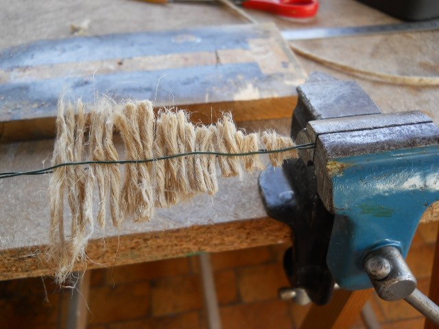

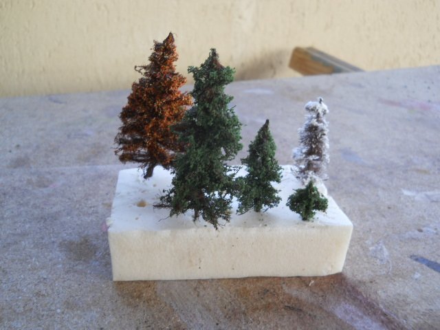

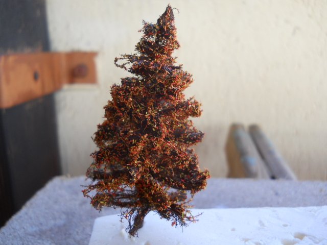

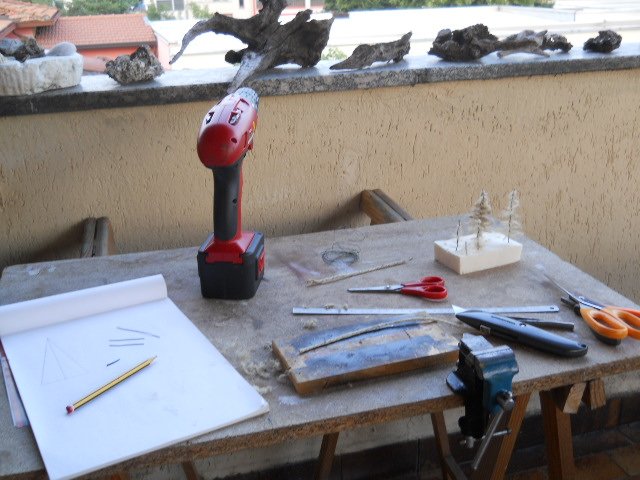

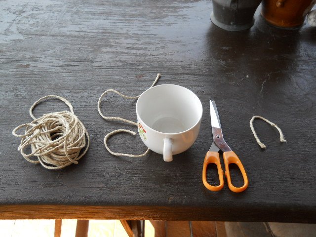

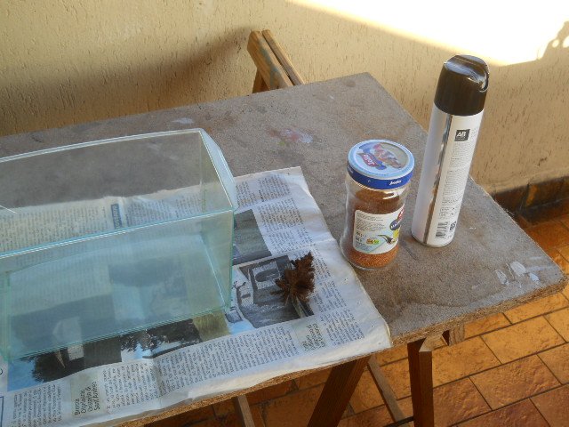

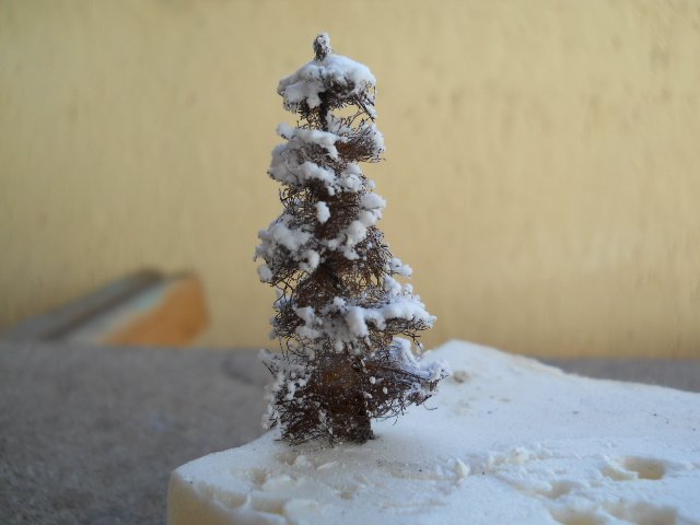

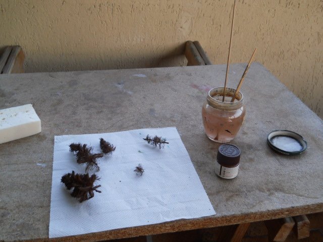

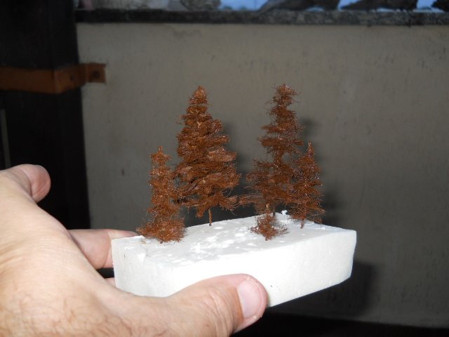

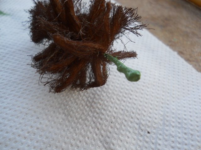

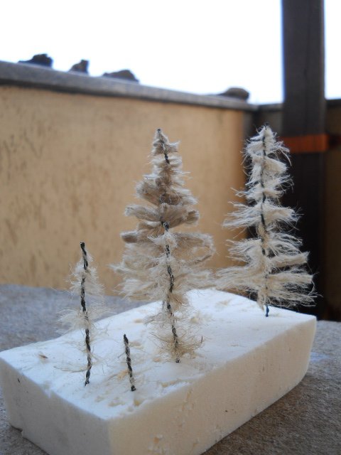

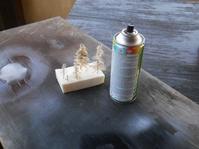

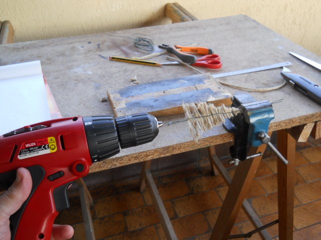

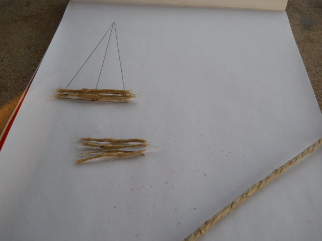

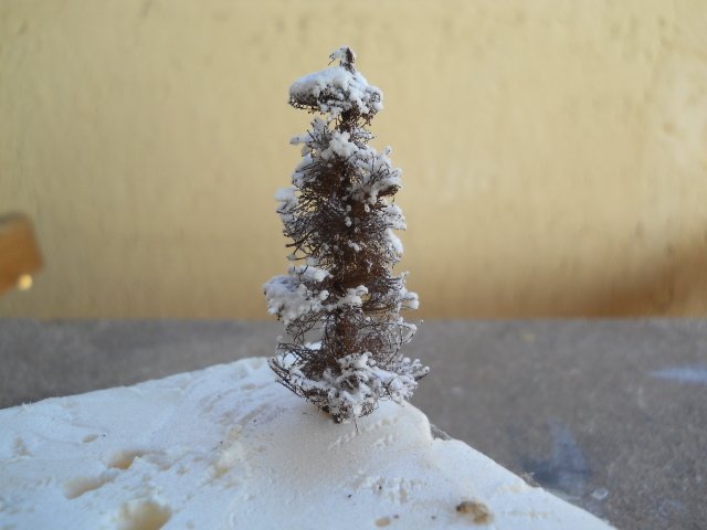

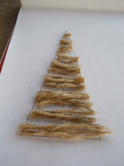

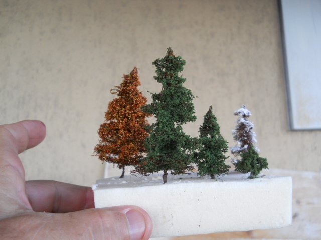

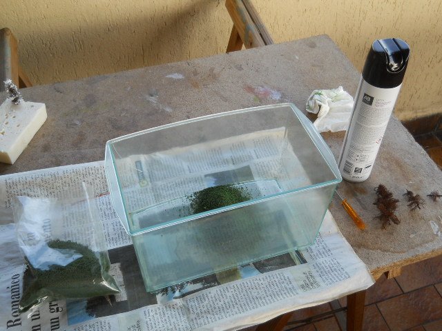

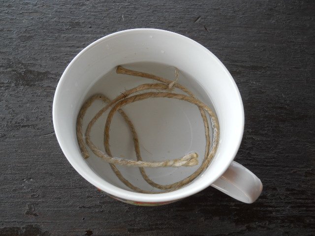

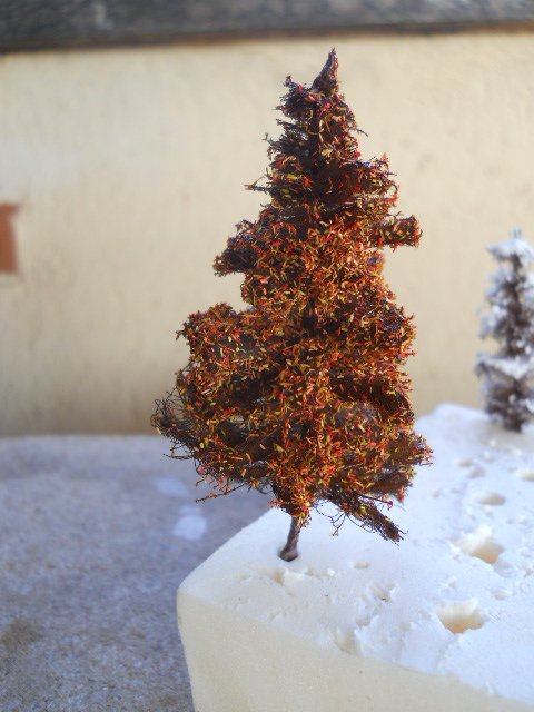

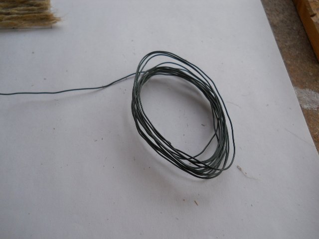

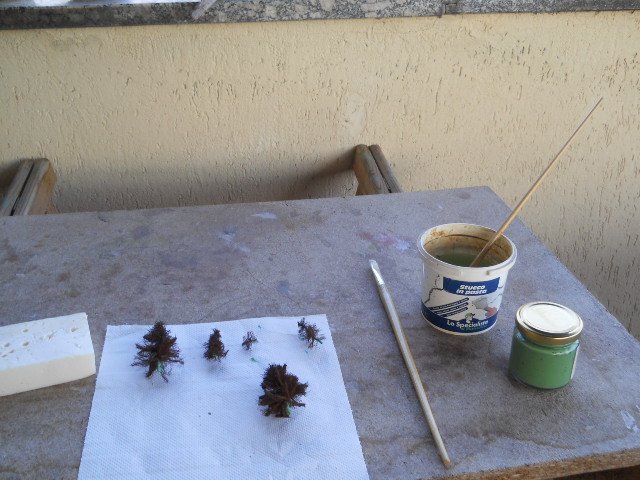

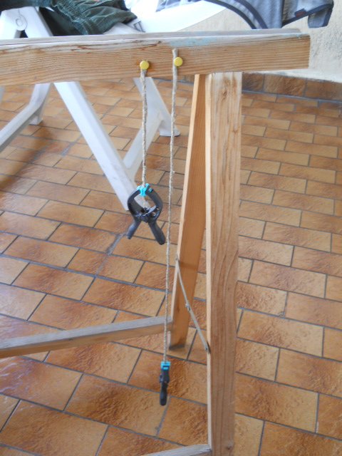

ciao ragazzi, vi mostro una tecnica per fare degli abeti di varie altezze e larghezze, si parte da uno spago, io ne ho usato uno da 2,5 mm di diametro., và tenuto in bagno d'acqua per almeno un giorno, poi lo si appende tenendo un peso sotto e và fatto asciugare per almeno una notte, questo serve per indurire le fibre, una volta asciutto, partendo da uno schizzo o a occhio si taglia a misura per il primo strato sfibrando lo spago come si vede in foto, una volta fatti tutti i livelli fino alla punta si passa un fil di ferro di quelli verdi da 0,8 mettendo un capo in morsa e l'altro nel mandrino di un avvitatore e facendolo avvolgere fino a dargli la forma desiderata ( ovviamente poi una volta pitturati si può modellare un pochino) poi si taglia il filo avanzato in punta e lo stesso alla base e l'abete è fatto, ho dato il primer, ho usato un color noce come base anche perchè uno lo lascerò così come abete morto o secco, gli altri invece vanno flokkati con flok verde scuro, ovviamente il tronco poi và modellato con pasta acrilica per togliere la forma del filo avvolto, spero che dalle foto si capisca bene tutte le fasi....😊

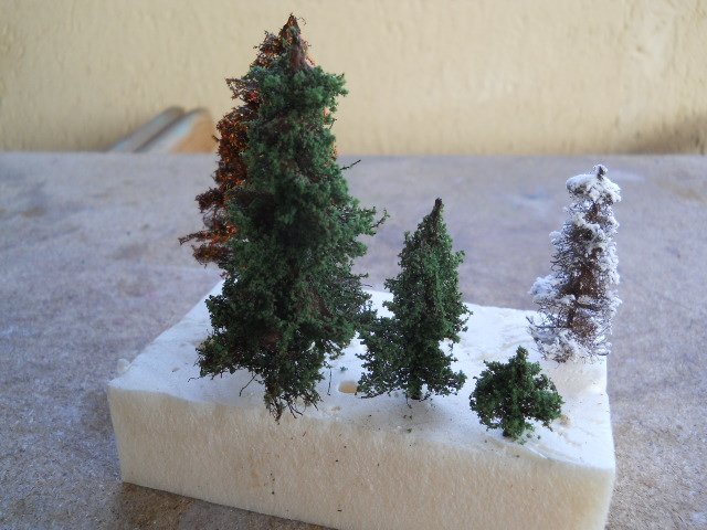

ciao ragazzi, finiti gli abeti...... :)
Marco Cacelli

Ottimo risultato Marco!!

Ottimo. Bravo Marco. :wink: Saluti. Egidio. [51]
