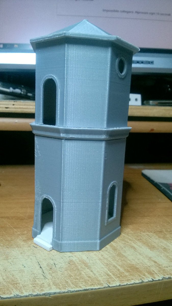

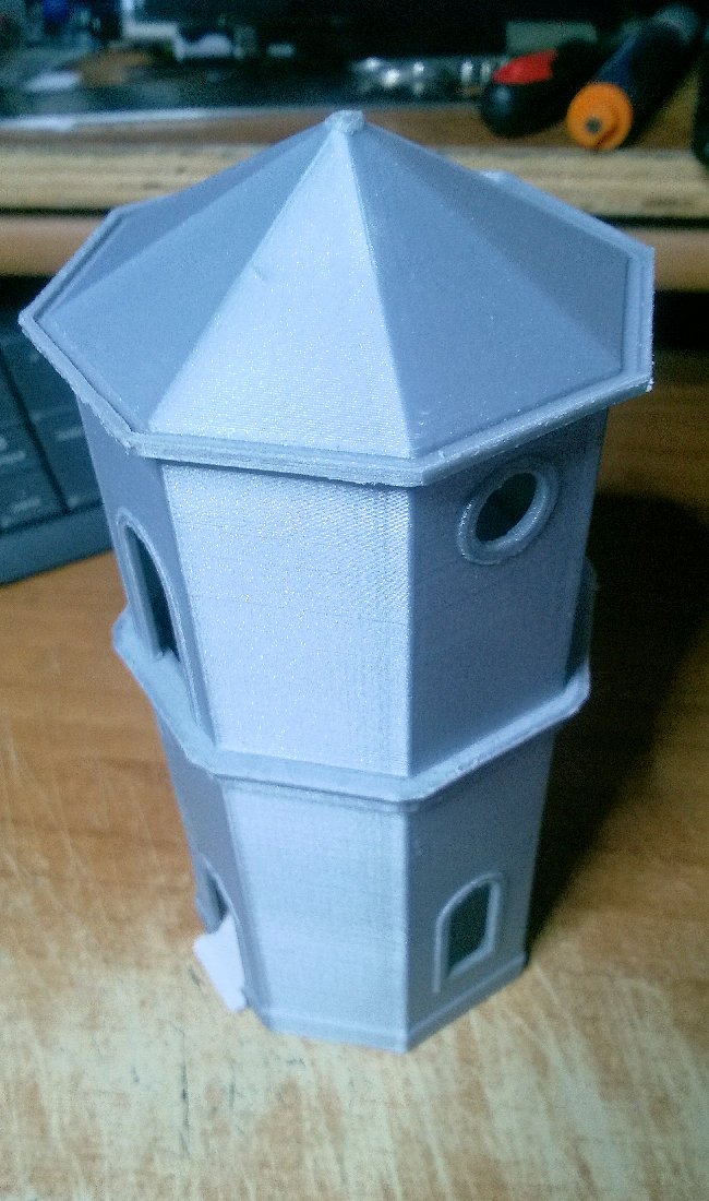

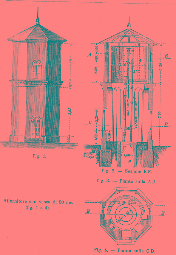

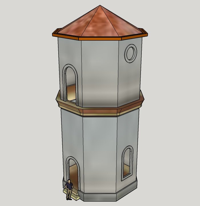

l'obiettivo è una torre idrica di forma ottagonale, ho preso riferimento da questo disegnoe da qualche foto realefatto il disegno col CADe proseguito con la stampa dei vari pezzi, non l'ho fatta intera per avere più comodità nel posizionare i vari accessori e relativa verniciaturaper il tetto ho usato una risoluzione di 0,15mm(stampa media), direi che è un buon risultato ed eccola finita ancora grezzaper il resto ho utilizzato una risoluzione di 0,2mm(stampa veloce), anche questa direi un buon risultato, prossimo passo inserimento infissi, la scala e successiva verniciatura.
Seguiranno aggiornamenti.

Molto bene.

Grazie Massimiliano, ho fatto l'ennesima pazzia, ma devo dire che non mi sono pentito, è un altro pianeta.
Grazie Roberto
sono pronto per l'esame

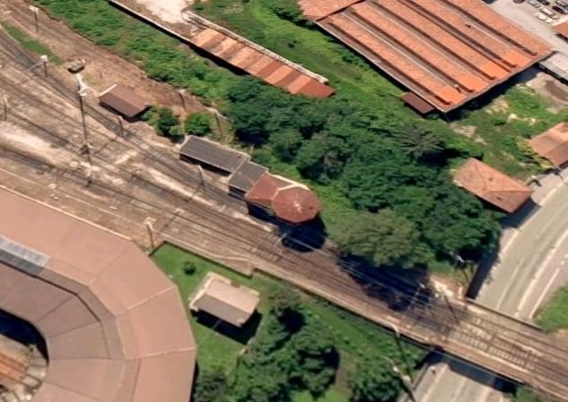

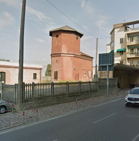

Quella che vedo spesso vicino alla stazione di Mantova. Dietro ai palazzi che "nascondono" il piazzale di uscita verso Cremona, etc...
Identica.

Ma l'ottagono è identico. C'è ancora (credo) una colonna idrica a lato e c'era anche un segnale ad ala a 3 vie... Che hanno distrutto, eliminato, erase, delete, reset, cancel e quant'altro!

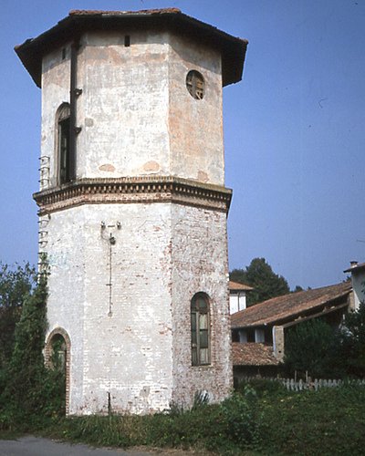

Sarebbe interessante avere qualche riferimento sulla torre idrica con fabbricato annesso, anche quella di Luino è uguale, almeno da quel che sono riuscito a vedere da Google Maps essendo in una posizione piuttosto distante dalla stazione, ho visto solamente la parte superiore della torre ricoperta di edera e non ho trovato foto in rete
