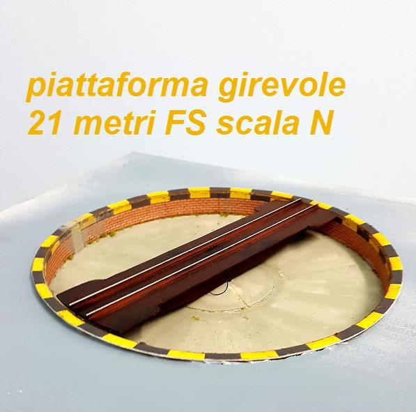

In lavorazione PG da 21 metri Fs scala N.

Re: Piattaforma Girevole Fs da 21 metri
#2 Messaggio da v200 »
Autocostruita o commerciale?
Messaggi: 2876
#3 Messaggio da AXEL »
Autocostruita...Ancora non è finita.

come poggia il ponte quando gira ??.
Messaggi: 2876
#10 Messaggio da AXEL »
E' semplicemente sorretto dalla mia mano.Mancano ancora rondelle, tubetti ecc :wink:

Ben proporzionata, per i contatti come hai fatto?
Previsto ponte diodi?
Tutto provvisorio.Di elettronica e elettricità ci capisco pochissimo[:I]
PS: Cosa intendi per ben proporzionata?
#15 Messaggio da v200 »
Misure :wink: vista dal alto con la loco sul ponte da una bella impressione :grin:

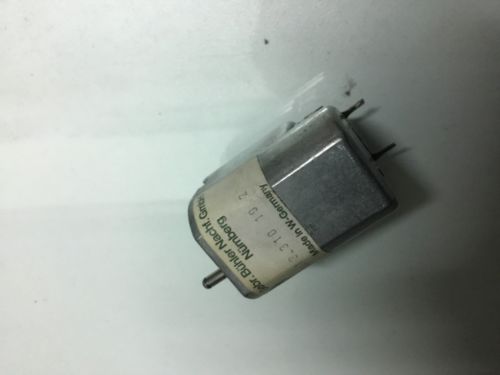

Penso di motorizzarla con questo motore, che per completare un solo giro ci impiega 1 minuto.
12,27 KB
Messaggi: 2876
#21 Messaggio da AXEL »
Mi è arrivato il motore.Sono soddisfattissimo.L'ho pagato solo 3 euro.
Nel video lo sto alimentando ad un voltaggio superiore.Infatti ruota un pò più velocemente, ma è stata soltanto una prova.
PS: Naturalmente ruota sia a DX che a SX

Il movimento è bello fluido ora per fermarla con precisione puoi utilizzare dei magneti in corrispondenza delle rotaia esattamente al centro, tra le due rotaie ed uno in corrispondenza delle teste del ponte girevole ovviamente in mezzo alle rotaie , poi per pilotare la rotazione se non ricordo male un resistore variabile per motori e un deviatore per invertire la polarità.
Il problema saranno i contatti per le rotaie senza far attorcigliare i fili

Ponte montato provvisoriamente con loco in rotazione continua :smile:
https://vid.me/Dj9O
#24 Messaggio da v200 »
A parte il tremolio della mano mi sa che il ponte sia centrato non si vede ondeggiare sotto il peso della loco.
Testa la piattaforma appoggiata su spessori prima di posizionarla per un riscontro preventivo :wink:

Riassunto:
Realizzata artigianalmente in cartoncino.Costo totale 5 euro (compreso il motore)
Nel video la PG è alimentata ad un voltaggio superiore, quindi gira un pò più veloce del dovuto.Ho provato una rotazione continua, per verificare l'elettrificazione costante del binario su giri di 360° con conseguente inversione di polarità.
Per essere la mia prima PG realizzata in scala N e soprattutto, primissima in assoluto ad essere motorizzata, sono abbastanza soddisfatto :grin:
