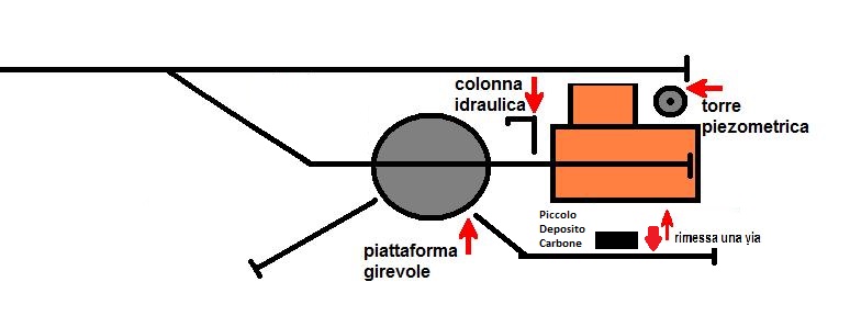

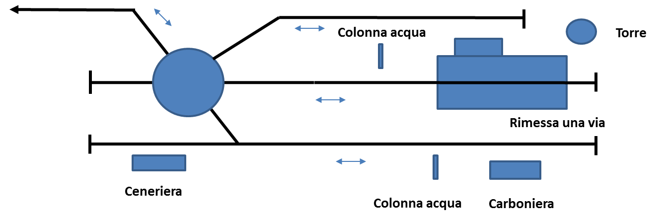

Ciao a tutti.Ho bisogno di un piccolo consiglio.
Secondo voi, osservando il disegno allegato, è plausibile mettere un piccolo deposito carbone in quella posizione?
Ed il resto degli elementi così posizionati è realistico?Grazie mille :smile:

Sinceramente vicino alla piattaforma non mi convince.
Se hai spazio, farei un binario parallelo alla rimessa con la carbiniera e la colonna d'acqua.

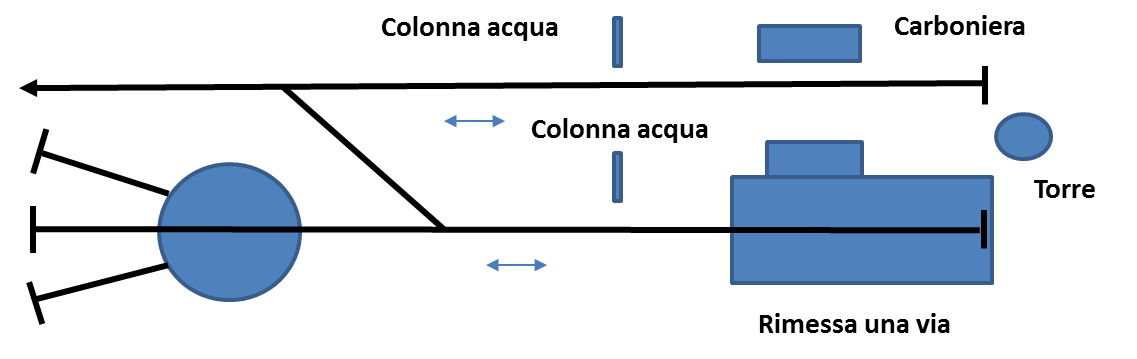

Alessandro questa è la mia proposta, che tiene libera la piattaforma per i servizi di smistamento sui vari binari e per la rotazione delle loco senza avere intralci per il carico di carbone od acqua.
Chiaramente secondo i miei gusti, vedi tu se puoi trarne spunto.

La piattaforma girevole serviva non solo per le vaporiere prima che entrassero nella rimessa ( vanno parcheggiate con il fumaiolo verso l' esterno altrimenti al avvio si saturerebbe l' ambiente con vari problemi) ma anche per le littorine monocabina che così potevano invertire la marcia sulla linea.
Tornando allo schema quello postato da Adolfo è il più funzionale, la carboniera posta prima della piattaforma potrebbe bloccare le manovre durante i rifornimenti, inoltre avresti un tronchino in più per varie manovre o rimessaggio ulteriore

Anche a me Alex la carbonaia messa prima della rotonda non mi sembra molto realistica, in alternativa alla buona idea di Adolfo io te ne propongo una più semplice partendo dal tuo progetto facendo solo una semplice variante con la carbonaia in basso accanto alla rimessa [:I]
36,12 KB
Vedi te eventualmente quella che preferisci, Massimiliano :cool:

La piattaforma servi solo a girare i mezzi che non potevano viaggiare a ritroso. Così, come ha detto Roby, le locomotive o automotrici che venivano stazionate all'interno del deposito dovevano entrarvi in retromarcia.
La piattaforma era molto spesso in luogo a se, distante dal deposito (s'intende non sul binario di accesso) per evitare l'accavallarsi di manovre che potevano essere eseguite tutte contemporaneamente.
Così come il carico acqua-carbone doveva avvenire in luogo che non intralciasse le altre manovre. Tutto questo anche in un piccolo deposito di provincia. Quindi:
- Preparazione locomotiva in uscita dal deposito (ricordo la fossa frontalmente).
- Giratura locomotiva che deve riprendere servizio in stazione
- Carico carbone ed acqua su locomotiva che è appena arrivata e deve riprendere servizio

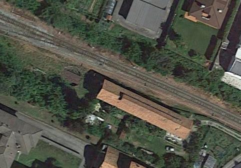

Ecco un piattaforma davanti una rimessa a una via. :wink:

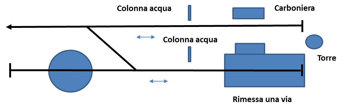

Si d'accordo, se vuoi ancora ridurre al minimo metti la carbonaia e la colonna nel tronchino in alto.
Così non aggiungi altri binari.
Solo allungherei lo spazio tra la piattaforma e l'entrata della rimessa.

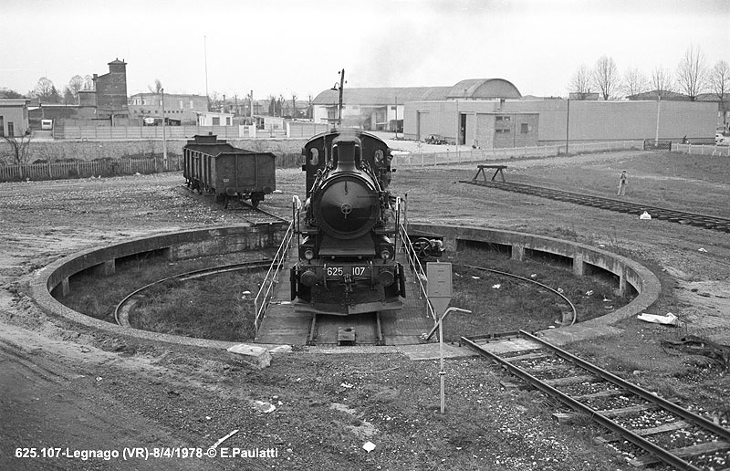

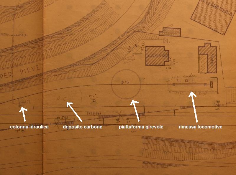

Grazie Adolfo.Sulla distanza tra PG e RL mi ero basato su questa foto, dove si evince una PG ormai murata, posizionata molto vicino alla RL.

Alex, dalla foto presumo che la piattaforma serviva solo per la giratura di piccoli mezzi o loco prima del rimessaggio, ed essendo quest'ultimo abbastanza nuovo, penso sia stato aggiunto successivamente dopo la muratura e lo spazio disponibile era quello.
Le piattaforme che ho visto espletano due funzioni, o solo giratura quindi sono posizionate a se stante per non intralciare o essere intralciate da altre attività per questo servizio, oppure espletano il servizio di smistamento su vari binari sia di ingresso che di uscita, vedi DL multipli, chiaramente va da se che fanno anche giratura delle loco.
Ma ripeto, per una riproduzione conta molto lo spazio a disposizione ed il gusto personale senza però scostarsi molto dalla realtà ed arrivare ai giusti compromessi.
Ti allego uno schema semplficato e uno un po' elaborato con tronchini di parcheggio.

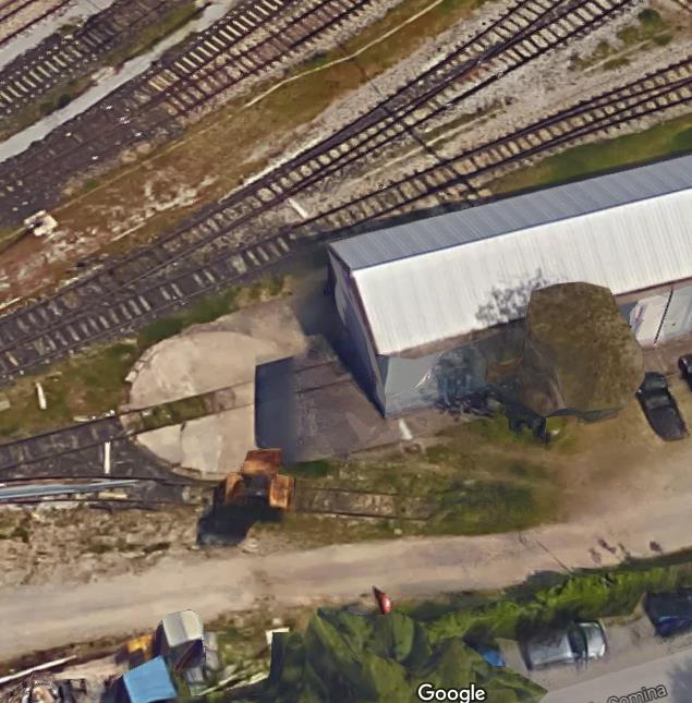

Un amico su altro forum ha postato questo.C'è tutto sullo stesso binario della RL.

Axel: Devi tenere conto anche dell'altimetria periferica al luogo del deposito.
E' ovvio che in pianura padana il problema "spazio" non si poneva. Ma, magari, a Porretta Terme (come su tutte le ferrovie di valico) se lo sono posto.
Nel disegno che hai postato è evidente una differenza altimetrica attorno alla ferrovia... e non di poco conto.... :wink:
@ Marco: Proprio nel disegno (l'ultimo) postato da Axel è evidente il "piazzale d'entrata" della stazione. Si vedono chiaramente gli scambi, deviate... addirittura due "inglesi consecutivi".
Se fai qualche ricerca con Google Earth trovi tutte le stazioni che vuoi viste dal satellite..... :wink:

#23 Messaggio da Ferroviere delle Dolomiti »
Confermo che l'ultima immagine postata si riferisce ad una situazione montana, dove lo spazio pianeggiante venne perlopiù ricavato con sbancamenti, più precisamente si tratta della stazione terminale di calalzo prima della rivisitazione del piano binari in seguito ad un'ampliamento, con la quale la piattaforma è stata spostata un poco più a monte, e in quel luogo è stato realizzato un piano caricatore per auto.
Se puo interessarvi c'è una foto degli anni trenta dove si vede chiaramente la situazione.
