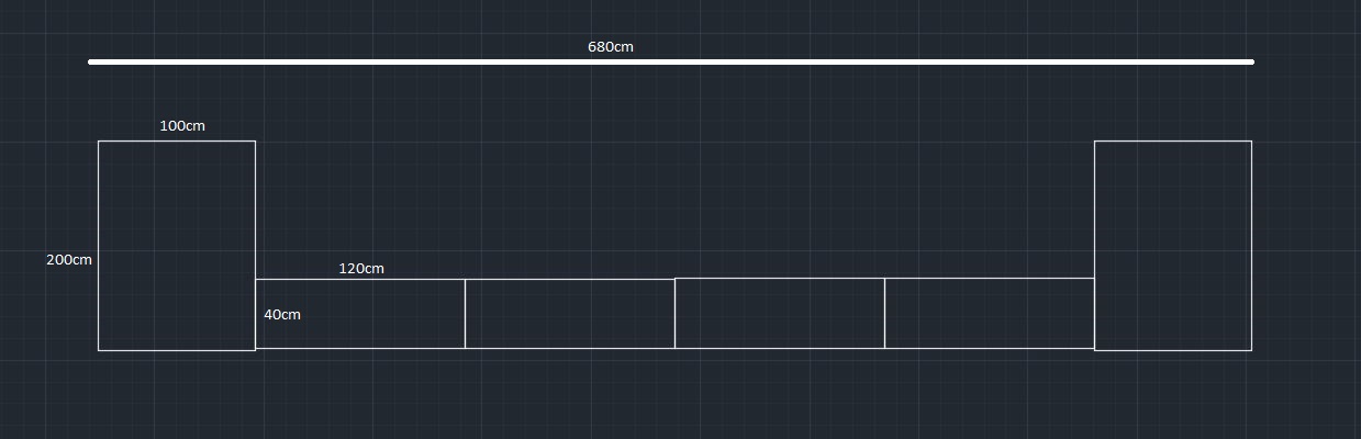

Da quando, circa due anni fa, iniziai il mio piccolo plastico di tempo ne è passato.
Sono diventato più grande, ed in automatico anche i desideri, le capacità e le risorse hanno fatto di conseguenza.
Da qualche settimana quest'idea mi rimbalza in mente: Creare un nuovo plastico.
Pensavo di creare un piccolo plastico modulare, qualcosa di non troppo complesso, ma neppure troppo semplice;
Qualcosa da poter montare e smontare, e che soprattutto occupasse poco spazio.
Ho dunque pensato a questo:
Due piccoli cappi e 3/4 moduli intermedi.
(Questo è un schizzo con delle misure "alla buona"giusto per far capire la mia idea).
87,3 KB
Avrei scelto di ambientare il tutto in epoca V/VI giusto per rimanere al passo con i tempi.
Per l'Armamento non ho ancora nessuna idea, e per questo vi chiedo consiglio.

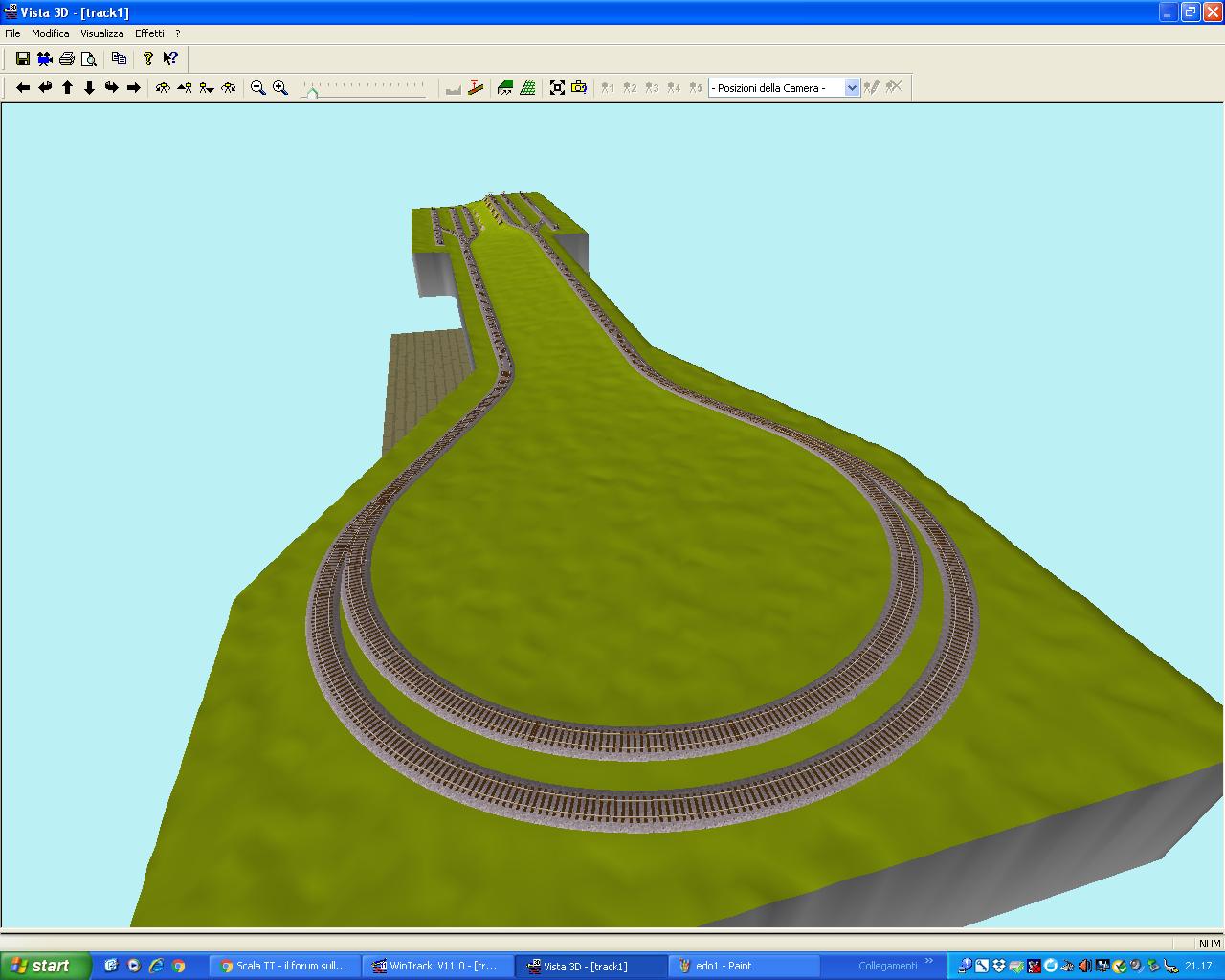

Il tracciato è anch'esso tutto da vedere, devo ancora buttare giù una bozza, ma lo spunto l'ho preso da un progetto trovato online di cui ignoro l'autore:
40,13 KB
Il plastico sarà digitale, credo di scegliere/creare delle testate apposite per i moduli e per adesso questo è tutto.
Presto vi aggiornerò con nuove bozze, idee e progetti.
Che ne pensate? Credete sia fattibile? Avete idee e miglioramenti per le dimensioni ed il tracciato?
Aggiungo di avere il supporto di mio zio falegname, e quindi per il telaio incaricherei lui.

#2 Messaggio da v200 »
Hai pensato per il tuo modulare al sistema T- TRAK ?
I moduli sono molto piccolo e di facile costruzione anche se è nato per la enne si può fare in HO,
leggi qui topic.asp?TOPIC_ID=13962
Mentre qui trovi le misure per i moduli HO http://ttrak.org/standards.html
Scusa mi stavo scordando bentornato su queste pagine :grin:

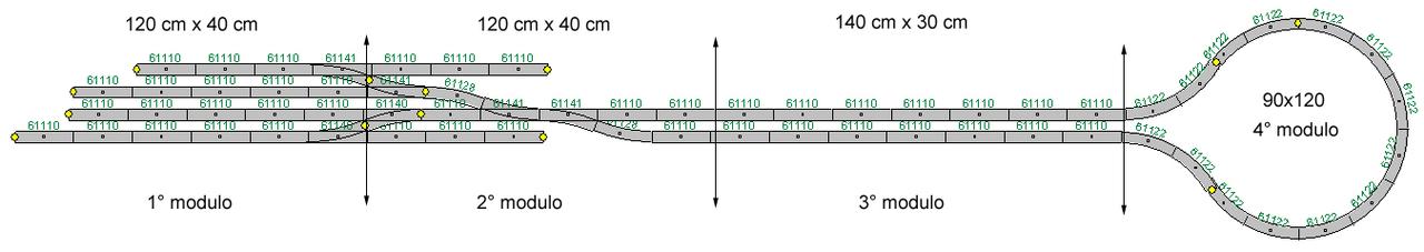

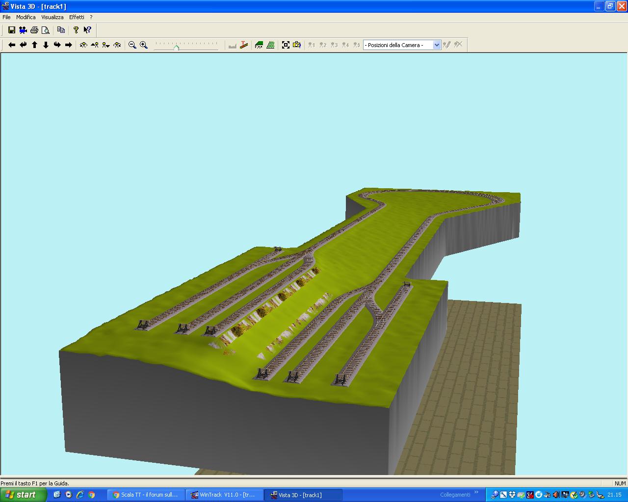

Ciao Edo, l'appetito vien mangiando..... :wink:
Se mi permetti, molto velocemente per rendere un pò movimentato il tracciato, perchè non pensare a due stazioni di testa indipendenti su due piani leggermente diversi? E con un cappio a due binari che permetta un minimo di alternanza?
Potresti così, con lo stesso spazio, fare tutta una serie di manovre.
Pendenza di 1-1,5% e via...... :grin:
122,26 KB
108,08 KB
118,62 KB

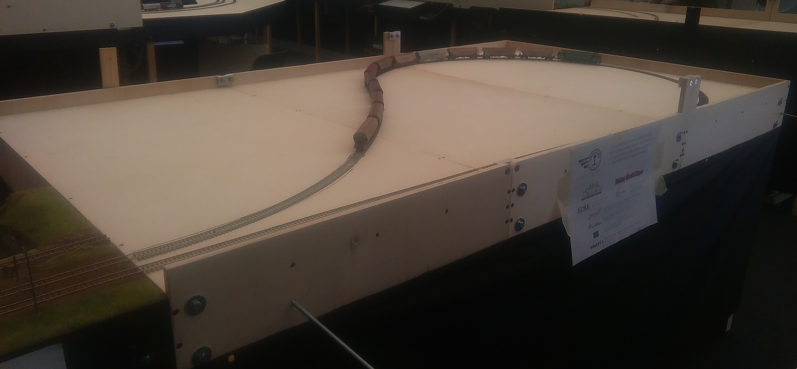

Ebbene sono sopravvissuto a Novegro!
Ho avuto modo di trovare spunti per concretizzare meglio la mia idea, oramai, progetto.
Mi ha particolarmente ispirato il cappio del Gruppo Ferromodellistico "Binari d'Italia" e proprio da questo mi piacerebbe sviluppare il modulare.
679,9 KB
Giungendo, rimanendo sulla mia idea, a un telaio del genere:
68,04 KB
(Aggiungo che le dimensioni dei "cappi" sono ancora da definire precisamente)
Per il tracciato sono ancora in alto mare invece[8]
A presto :razz:

#11 Messaggio da v200 »
Per i cappi non scendere sotto R°2, altrimenti rischi impuntamenti delle carrozze lunghe.
Se rimani con il modello di telaio postato penserai ad una bella stazione in centro dove fare molte manovre evitando di inscenare un tracciato lineare che dovrebbe occupare gran parte del tracciato.
Per allungare i tempi di percorrenza e se hai spazio in altezza all' interno dei moduli si potrebbe pensare a un tracciato sotto plancia dove inserire una stazione fantasma.

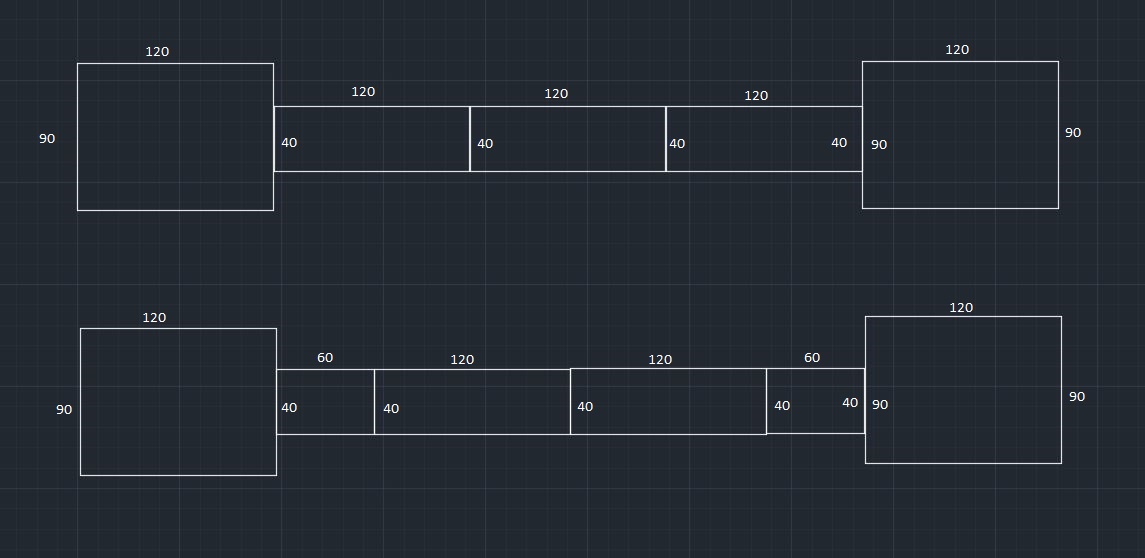

#13 Messaggio da Edo Mazzo »

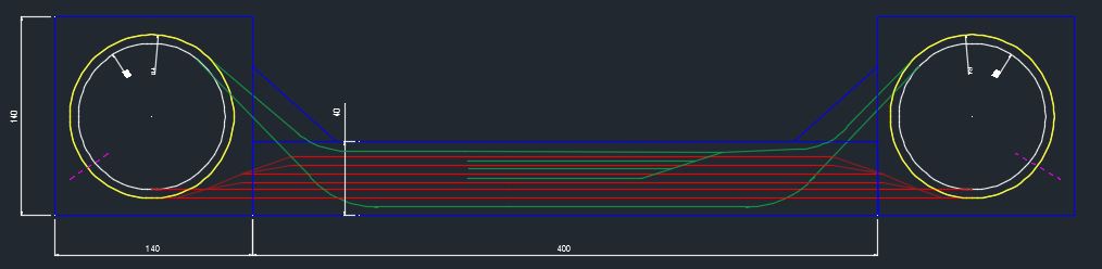

Dopo il preziosissimo e fondamentale aiuto di Marco de Vincenzi, ho rivisitato le idee iniziali, ottenendo questo:
34,52 KB

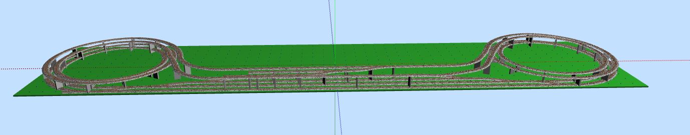

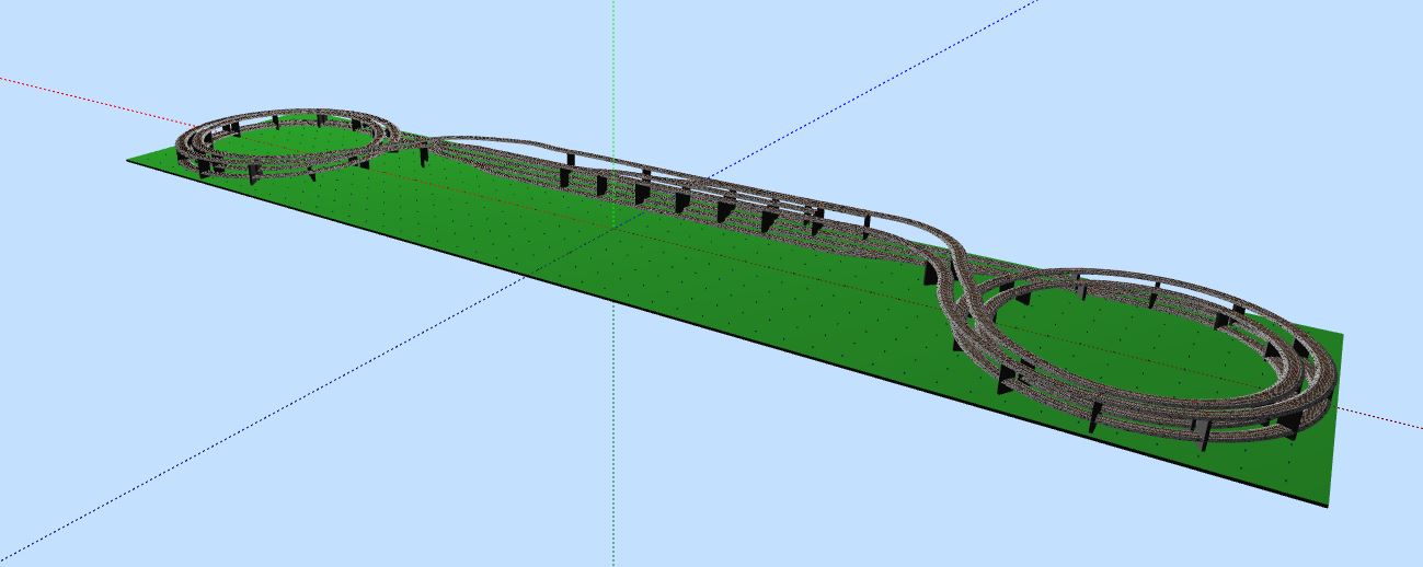

Poi riportato, in linea di massima, su Scarm:
63,37 KB
51,77 KB
In poche parole andremmo ad ottenere due elicoidali, che uniscono due piani, uno superiore e uno inferiore nascosto.
Il piano superiore andrebbe ad ospitare uno scalo merci e/o una stazione, mentre quello inferiore una stazione nascosta.
Il tutto si comporrebbe di 2 moduli quadrati con lato tra i 120 e i 140cm e 3 moduli con dimensione totale di 400cm x 40.
Che ne pensate?
Messaggi: 14247
Re: Nuovo Plastico
#14 Messaggio da Egidio »
Mi sembra che pian pianino stai ottenendo la quadratura del cerchio. Bel progettino. Saluti. Egidio. :cool:
Messaggi: 15753
Re: Nuovo Plastico
#15 Messaggio da MrMassy86 »
Mi sembra un buon progetto, condivido l'idea della stazione nascosta che ti permette di alternare i convogli, mi convince meno la parte a vista cosi come è stata disegnata, ma da quello che ho letto non hai ancora deciso in pieno cosa vorrai realizzarci quindi al momento non mi sembra opportuno un giudizio [:I]
Magari per darti alcuni spunti con lo spazio a disposizione ci vedrei bene una piccola stazione di incrocio con qualche binario tronco per ricovero e manovre, altrimenti potrebbe essere buona l'idea da non scartare di fare tutto un tratto completamente di passerella quindi con solo la stazione ombra per alternare i convogli, molto dipende da cosa preferisci e piace a te :wink:
Re: Nuovo Plastico
#16 Messaggio da v200 »
Un buon piano di partenza,
come ha detto Massy da studiare bene la parte superiore :wink:

Edo, posta una pianta più chiara del piano a vista se puoi.

Infatti la parte a vista è ancora tutta da decidere...
Devo prima capire bene ciò che voglio realizzare, e di conseguenza creerò un tracciato adeguato.
Entro domani sera cerco di fare qualcosa più dettagliato :razz:
