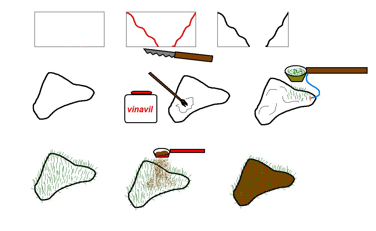

#16 Messaggio da AXEL »
La base l'ho fatta sagomando un blocchetto di polistirolo aiutandomi con un coltello a lama seghettata.
Sul polistirolo sagomato ho spalmato del vinavil.Subito dopo, mediante l'uso della "racchetta" elettrostatica ho applicato delle fibre della Noch.
Poi con la colla ancora fresca, ho fatto "piovere" della segatura di colore marrone inserita in un comune colino.
Il sentiero è fatto semplicemente incollando dell'altra segatura di tonalità differente.
Gli alberi sono fatti con il dacron (imbottitura sintetica idrorepellente)
Il procedimento è semplice.Il tronco lo si realizza intrecciando dei fili di rame, successivamente ricoperti da una pastella di talco e vinavil.Sulla struttura ottenuta si applica il dacron opportunamente sfilacciato e diradato.A questo punto si vernicia il tutto a spruzzo color marrone.Con la vernice ancora fresca si applicano le foglioline sulla chioma.
I prodotti usati sono Noch e Krea.
