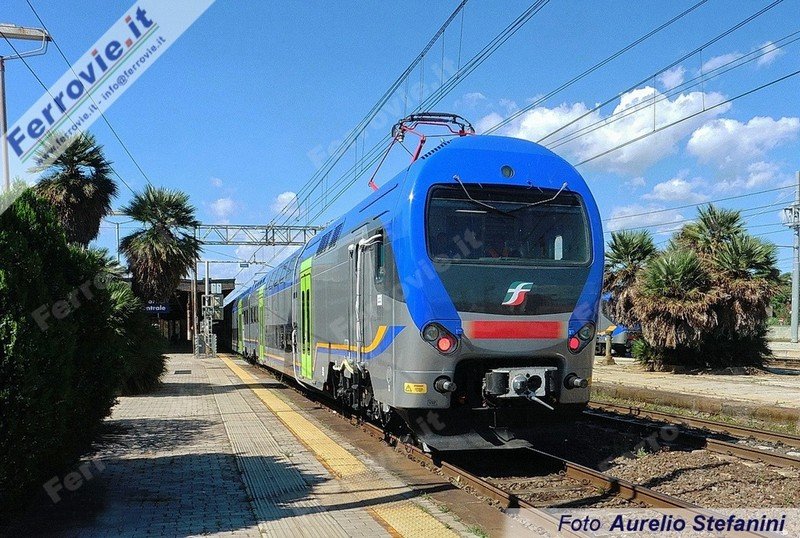

Il TAF n°39 è il primo mezzo della serie a ricevere i nuovi aggiornamenti previsti dal piano di riqualificazione.
Si tratta di nuovi azionamenti di trazione elettronici, compresi nuovi software di gestione di tutto il treno. I nuovi azionamenti utilizzano tiristori IGBT in luogo dei precedenti GTO e il controllo della trazione avviene sul singolo asse anziché sull'intero carrello.
I nuovi inverter di trazione a tiristori IGBT consentono una migliore gestione della potenza e un miglioramento della efficienza. La principale differenza tra i tiristori IGBT e GTO risiede nella differente modalità di pilotaggio, in corrente per i GTO e in tensione per gli IGBT. I tiristori IGBT, pilotati in tensione, hanno minori tempi di commutazione, che consentono una migliore regolazione della potenza. Il pilotaggio in corrente dei GTO, specie in fase di spegnimento, porta invece a lunghi tempi di commutazione e dissipazione di potenza dovuta alle correnti circolanti, che generano anche importati effetti termici con conseguente necessità di dissipatori e circuiti di raffreddamento di dimensioni maggiori.
I nuovi azionamenti a IGBT, inoltre, agiscono sul singolo asse di trazione anziché sul carrello. Questo rende possibile una migliore regolazione della potenza e un migliore comportamento dinamico del mezzo, nonché è possibile escludere il singolo asse di trazione in caso di avaria, migliorando le possibilità di terminare il servizio in maniera autonoma. Totalmente nuovi anche i sistemi di gestione del treno.
Rimane invariata la potenza complessiva erogata dal mezzo, la velocità massima e il numero di assi di trazione, 4 per ogni complesso TAF.
TAF n° 39 in corsa prova tra Foggia e Barletta dopo gli interventi di riqualificazione

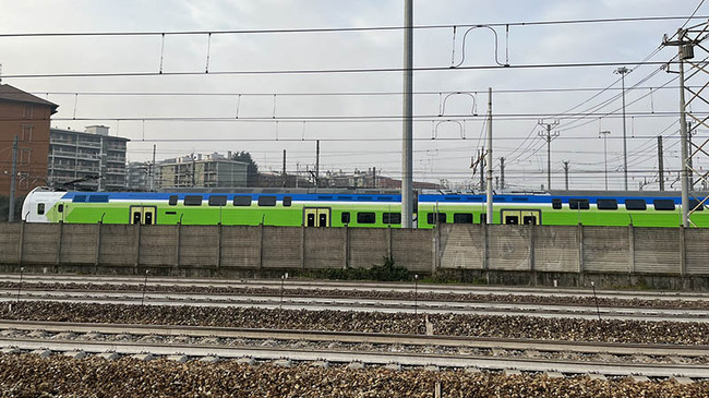

Nuova livrea per i TAF di Trenord. Anche questi complessi vanno ad adottate la nuova livrea già in uso su ETR 421, 521, 103, 104 e ATR 803
Foto:https://www.ferrovie.info/index.php/it/ ... nord-video
Il treno, oltre al cambio di livrea, dovrebbe avere ricevuto anche nuovi sedili uguali a quelli dei TSR

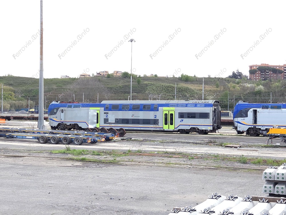

Iniziano le dismissioni per i treni TAF. Dopo circa 30 anni di esercizio, i primi treni che non sono stati radiati per incidenti o altre cause, iniziano ad essere dismessi. Due convogli sono stati dismessi presso l'impianto di Roma Smistamento e caricati su mezzi stradali. Non è noto, ad oggi se le unità siano inviate in demolizione o destinate al Marocco, dove questi treni circolano sul alcuni servizi
Foto: https://www.ferrovie.info/treni-reali/f ... video.html
I treni TAF sono stati costruiti tra il 1996 ed il 2004 in 150 esemplari per Trenitalia, Trenord e l'operatore marocchino ONCF. Alcuni mezzi hanno subito interventi di riqualificazione parziale o più radicale negli scorsi anni, mentre i treni che non hanno subito gli interventi radicali, iniziano ad essere accantonati. I treni che hanno subito interventi radicali di ristrutturazione hanno ricevuto anche nuovi azionamenti e nuove logiche di veicolo, mentre diversi treni hanno subito interventi meno radicali limitati agli arredi di tipo differente anche a seconda delle zone di utilizzo.

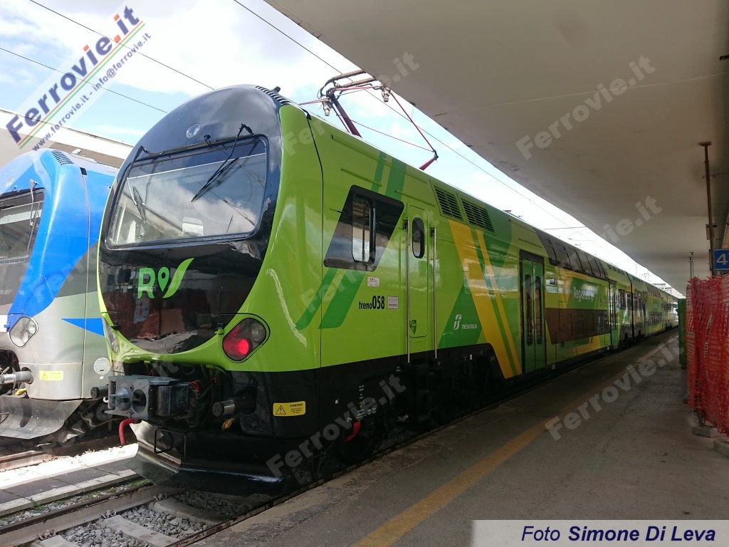

Il treno TAF n°58, in servizio presso dal Divisione Passeggeri Regionale della Campania, ha ricevuto la nuova livrea in occasione degli interventi di manutenzione programmata presso l'impianto Trenitalia di Foggia
Foto: https://www.ferrovie.it/portale/articoli/16315
Il mezzo ha ricevuto anche nuovi sedili interni e diversi aggiornamenti tecnologici, tra nuovi azionamenti elettrici e nuovi sistemi di gestione del treno.
