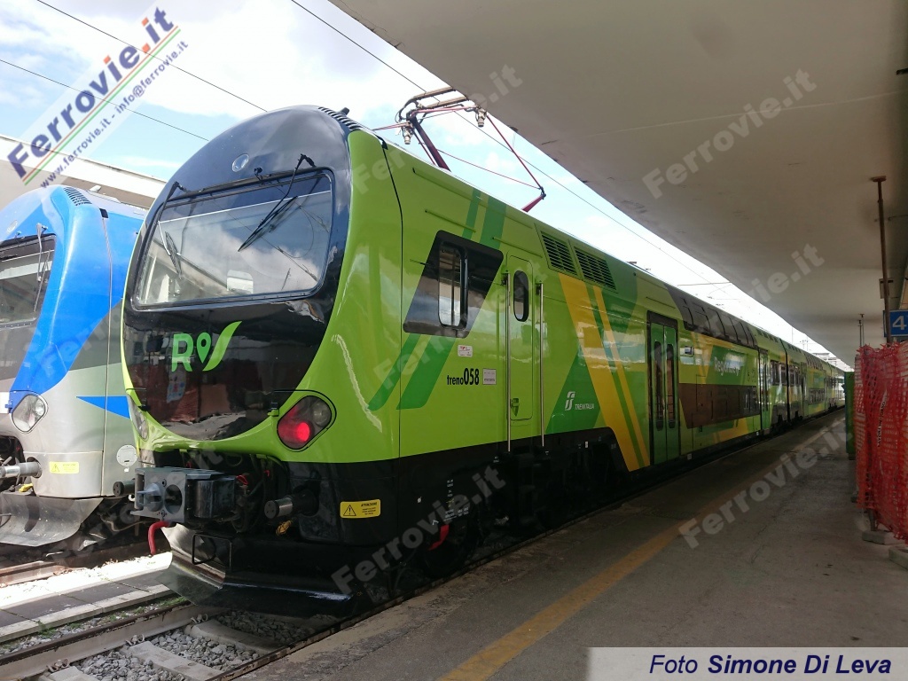

Il treno TAF n°58, in servizio presso dal Divisione Passeggeri Regionale della Campania, ha ricevuto la nuova livrea in occasione degli interventi di manutenzione programmata presso l'impianto Trenitalia di Foggia
Foto: https://www.ferrovie.it/portale/articoli/16315
Il mezzo ha ricevuto anche nuovi sedili interni e diversi aggiornamenti tecnologici, tra nuovi azionamenti elettrici e nuovi sistemi di gestione del treno.
