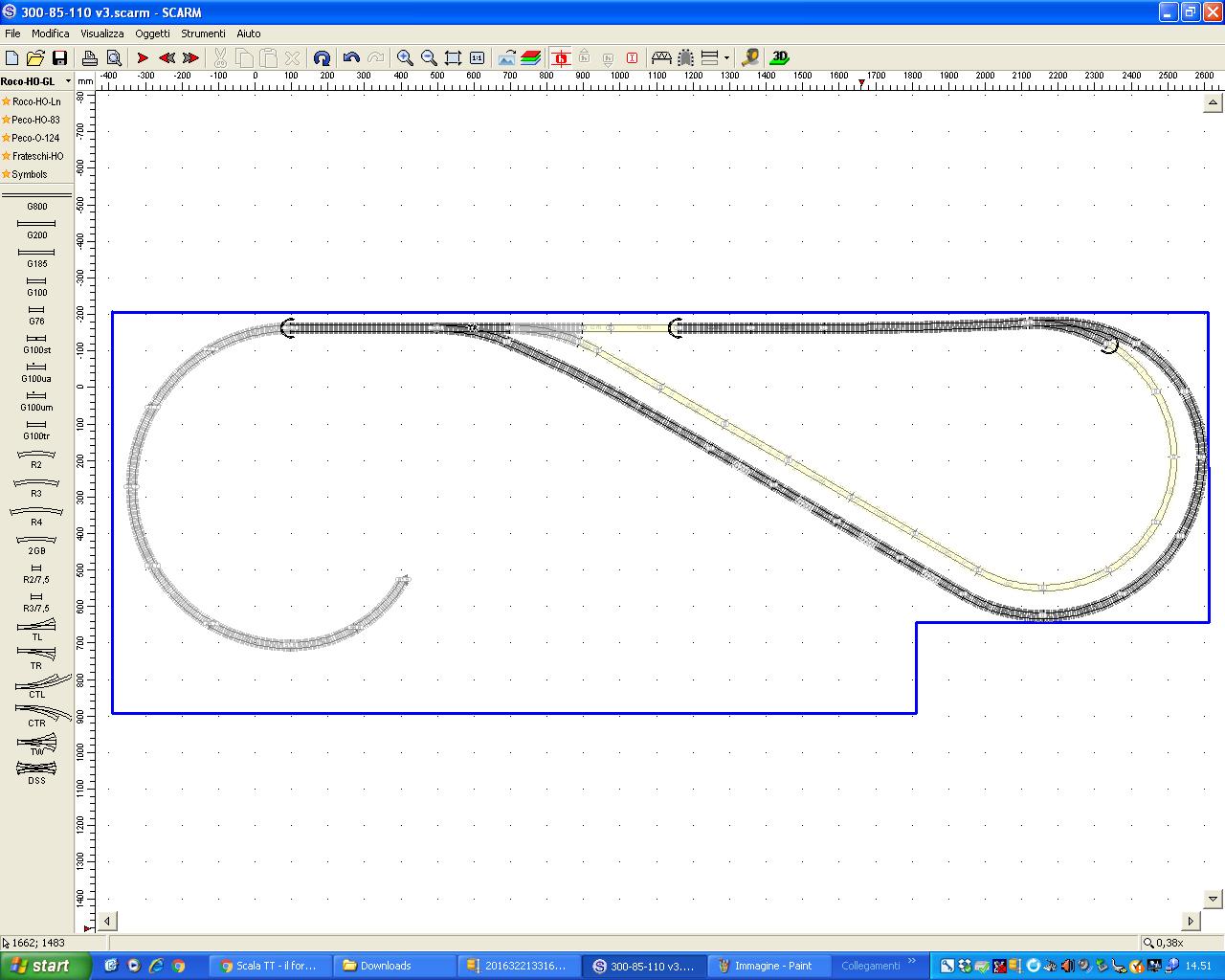

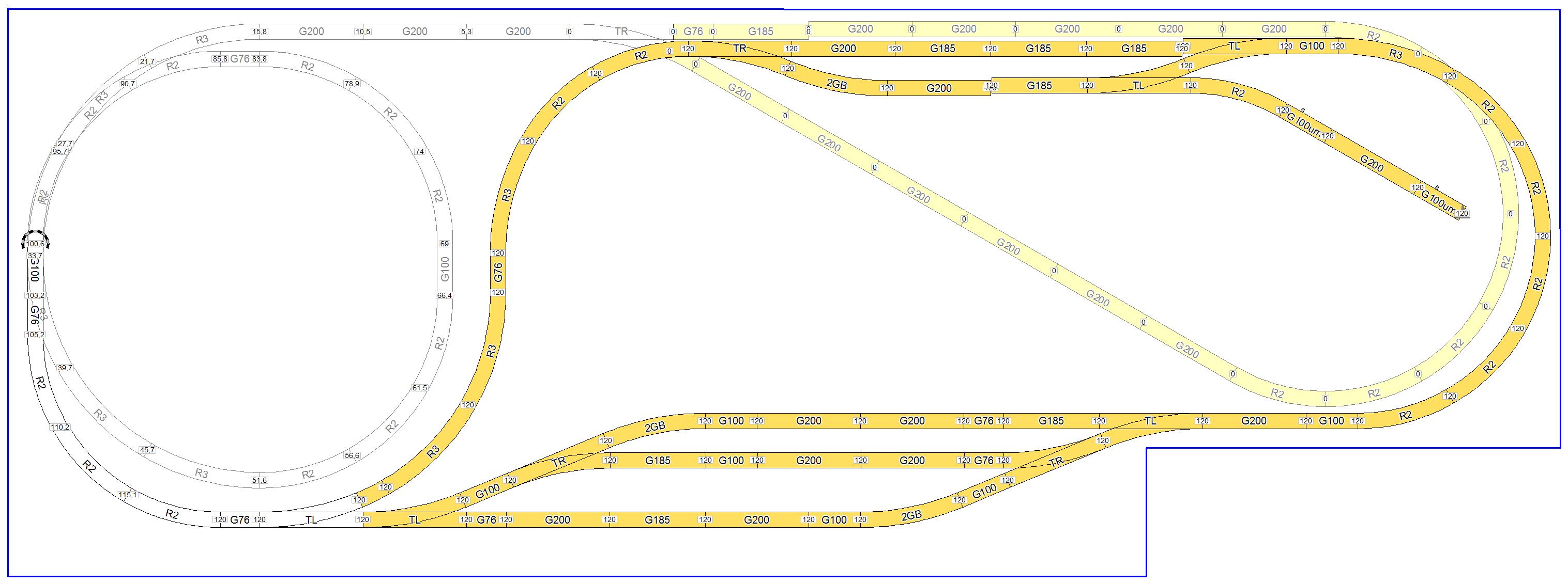

Eccomi qui.. manco avevo terminato la prima parte del progetto precedente che per ragioni di carattere "logistico" devo rivedere l'intero progetto del plastico.
In buona sostanza cambia tutto, ora la mia area disponibile è molto più ridotta (3000x100/80).
Non mi resta che pensare ad un ovale con una lunghezza massima di 300cm e una profondità che nella parte più stretta è di soli 80cm e nella parte più ampia di 110cm.
Un pò amareggiato e sconsolato vi allego la bozza del progetto, confidando nei vostri suggerimenti e consigli
86,79 KB
300-85-110.zip (1,96 KB)
Messaggi: 15763
Re: Plastico Sange 2
#2 Messaggio da MrMassy86 »
Pierluigi non sono un esperto di progetti però cosi concepito mi lascia perplesso :sad:
Lo spazio effettivamente non è molto, soprattutto in larghezza, non vedo stazioni nascoste per cui la stazione davanti la vedo un po' sovradimensionata, poi cosi come è progettata dove inserisci i marciapiedi, io non vedo lo spazio tra i binari [8]
Si potrebbe pensare a qualcosa su due livelli magari sfruttando i lati obliqui, però io come già detto non sono esperto nel campo, aspettiamo anche gli altri consigli che sono sicuro non mancheranno :wink:

Quando si hanno forme così rimane difficile trovare un tracciato che si possa fare risultando interessante.
Proporrei un mix tra un punto a punto ed un ovale vedi tutto treni modellismo n° 65 di questo mese potrebbe darti una bella idea visto che come ingombri riprende i tuoi.
#4 Messaggio da Sange »
Hai ragione Massy, nella stazione centrale farò un binario in meno in modo di avere lo spazio per una pensilina..
Per quanto riguarda il secondo livello ho dei seri problemi, considerando un massimo del 3% dalle prove sin qui fatte arrivo ad una pendenza massima di di 9cm

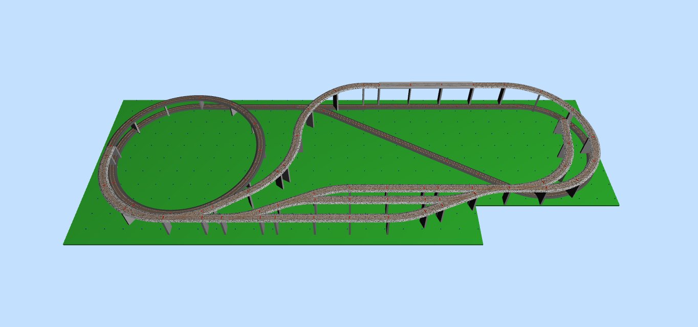

#6 Messaggio da Sange »
Docdelburg ha scritto:
Pierluigi pensa sempre alla possibile estensione del tracciato quando in funzione. Ti chiedo quindi se hai spazio a disposizione per aggiungere un'appendice mobile quando il tracciato è in funzione, da rimuovere ad esercizio terminato.
Spazio non ne ho proprio.. :cool: :cool: :cool:

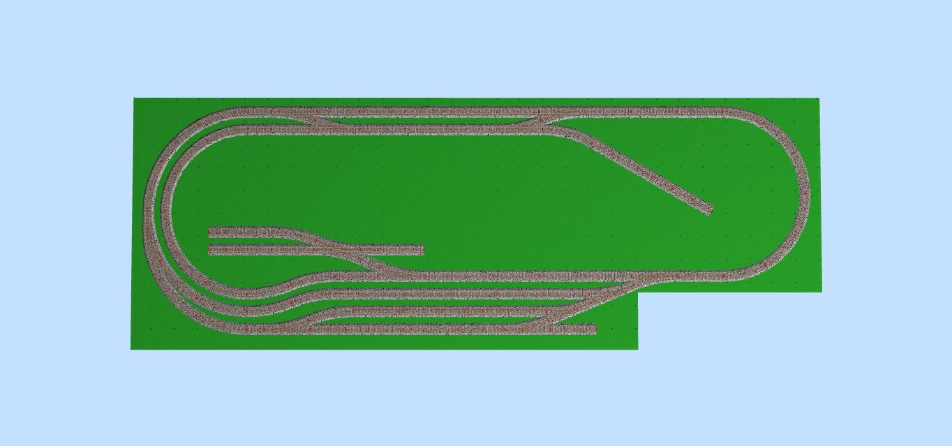

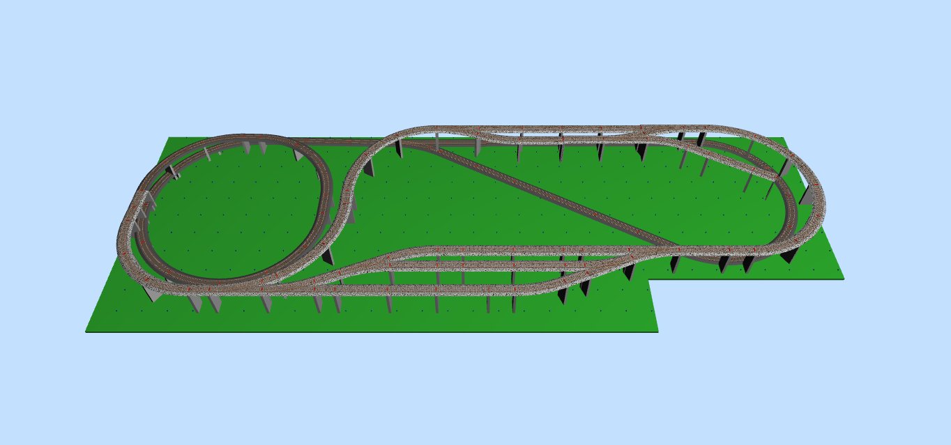

ecco le ultime 2 varianti
la variante 1.. in buona sostanza è una sola modifica della stazione principale dove è stato previsto lo spazio per la pensilina
la variante 2.. è basata su 2 livelli con 2 anelli di ritorno
79,84 KB
74,03 KB

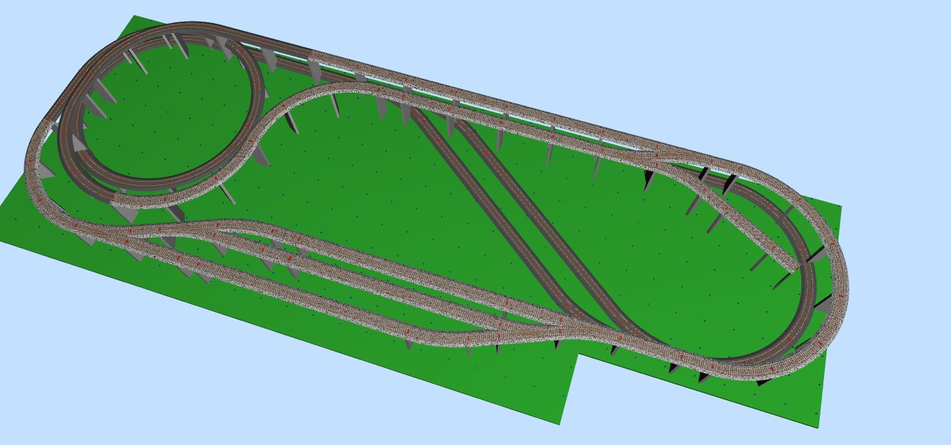

#7 Messaggio da Sange »
Dire che siamo arrivati alla fase conclusiva della progettazione.
Un elicoidale che porta la quota a 120.
Due anelli di ritorno, di cui il primo è a quota 0 quindi invisibile.
Il secondo anello di ritorno racchiude al suo interno una stazione principale ed una secondaria con un piccolo deposito merci.
Visto il poco spazio a disposizione ed uscendo dallo schema del classico ovale di più non sono riuscito a partorire.
Vi allego i file JPG
279,84 KB
74,4 KB

#8 Messaggio da MrMassy86 »
La variante 2 mi piace di più, personalmente ripartirei di qui vedendo se si puo migliorare ulteriormente, credo che una piccola stazione ombra a livello 0 ci possa progettare :wink:

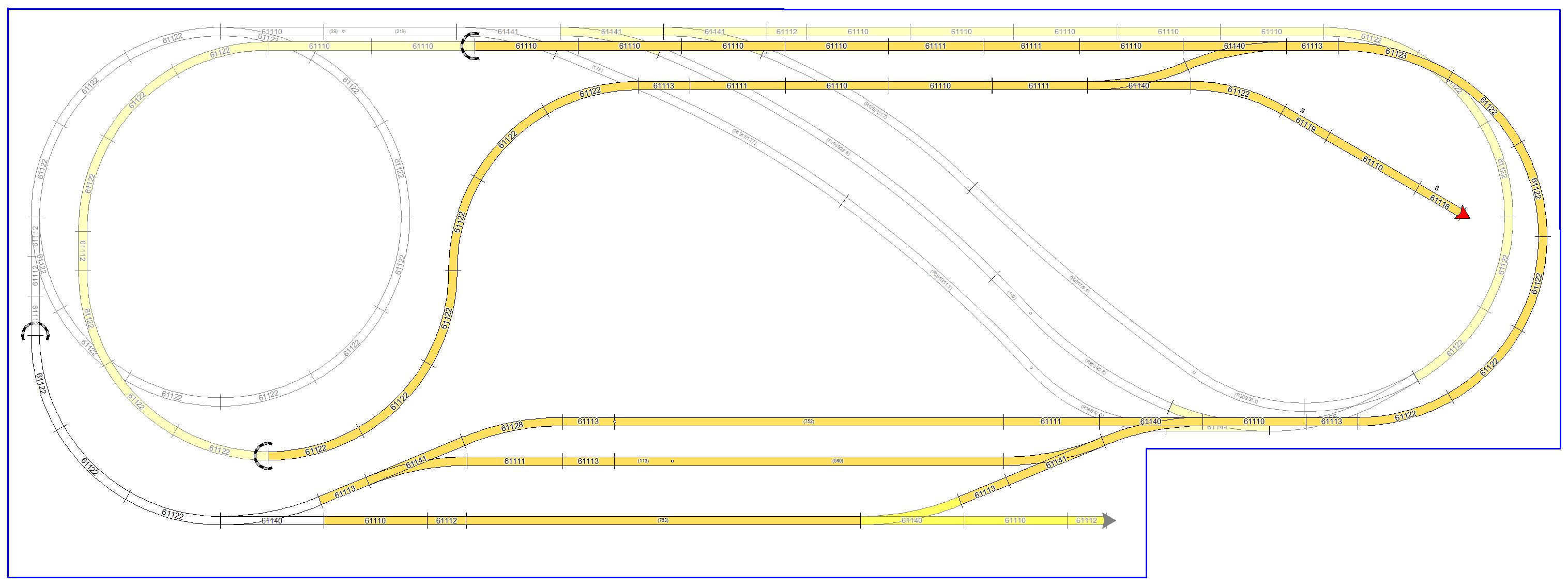

#11 Messaggio da Sange »
Lidea di Massy della stazione nascosta non è male..
l'armamento è Roco GEOLINE in DCC con Roco Multimaus.. è quà casca l'asino su come gestire l'eventuale stazione nascosta
Messaggi: 6648
#12 Messaggio da Docdelburg »
I binari Geoline hanno un iterbinario troppo largo per pensare di far stare una stazione nascosta là sotto. Ci sta a mala pena un raddoppio del binario che forma il cappio usando un deviatoio in curva.
Qualcosa così.....

#13 Messaggio da MrMassy86 »
Ottimo Mauro, la tua mi sembra un ottima soluzione :wink:
Pierluigi mi ero scaricato il progetto per vedere si poteva fare qualche miglioria, Mauro ha pienamente ragione, I GeoLine, che conosco bene sono molto forzati come geometrie e non c'è grande disponibilità per sbizzarrirti, comunque ho partorito, mantenendo il progetto base tuo questa variante
91,68 KB
300-85-110 v3.zip (3,22 KB)
Non è che sono convintissimo in quanto mi ci è voluta tutta per far combaciare i binari, pero spero possa essere un punto di partenza [:I]
Ti ho allungato inserendo alcuni scambi in curva la stazione principale, ora almeno due binari sono sul metro e mezzo, sicuramente prima erano molto corti, la stazione nascosta, come ha detto Muro è un problema, io sono riuscito ad inserire un binario di raddoppio e due tronchi per brevi convogli reversibili, anche il binario di incrocio non è un gran che, ma qui si potrebbe rivedere.
Spero di averti dato alcuni spunti [:I]

#14 Messaggio da Sange »

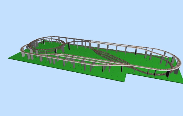

Ringrazio tutti per i suggerimenti e prendendo spunto dalle vostre idee ho partorito questa soluzione.
piccola stazione nascosta
allungamento convogli su stazione principale
118,51 KB

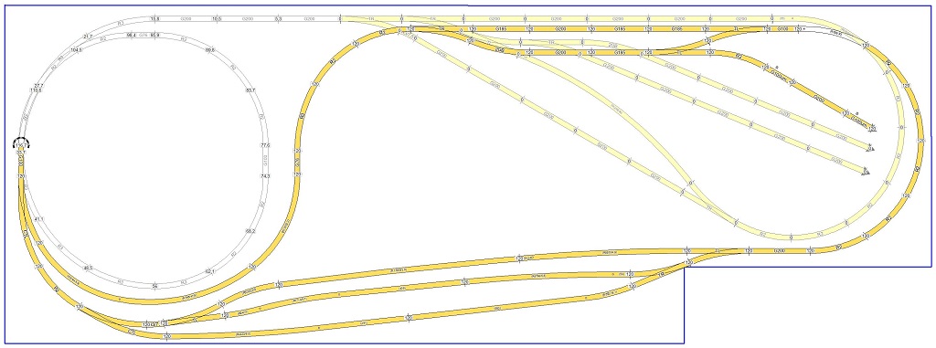

#15 Messaggio da Sange »

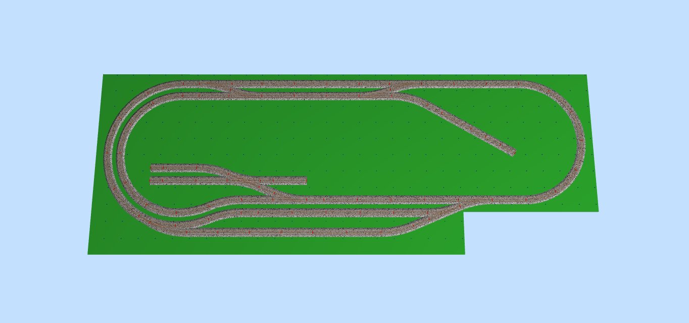

Nel progetto precedente c'era un errore sul tracciato
Anzichè un ovale sul piano rialzato (portato a quota 160) ho inserito un secondo cappio di ritorno, così facendo tutti convogli possono completare il tracciato
36,22 KB
300-85-110_v5sn.zip (2,97 KB)

Pierluigi il progetto è molto buono :wink: ma secondo il mio parare sono da rivedere le lunghezze dei binari di stazione nascosta e principale :sad:
La stazione ombra cosi progettata serve a poco, ala massimo ci ricoveri una coppia di automotrici, i binari di sosta sono lunghi 80cm, troppo poco
Per la stazione principale è vero hai migliorato le lunghezze ma mi sembra poco, io avevo i binari di sosta di 125cm e ti posso assicurare che all'inizio ti sembra buono, ma ti accorgi subito che non è un gran che, te addirittura li hai leggermente più corti.
L'unica soluzione che mi viene in mente per cercare di allungare entrambe le stazioni sono gli scambi in curva, il progetto, che come già detto, mi piace, cercherei di migliorare ulteriormente [:I]

#19 Messaggio da Sange »

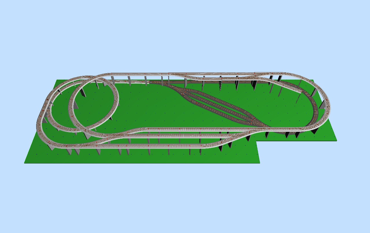

Più di così non sono riuscito a fare..
Ingombri e pendenze mi vincolano non poco.
Nella stazione centrale ho raggiunto 1,20mt circa di lunghezza per i convogli
Per la stazione nascosta ho sacrificato un binario ma ho sfruttato la massima estensione che ho a disposizione.
119,37 KB
300-85-110 v6sn.zip (2,76 KB)

#20 Messaggio da saverD445 »
Che ne diresti di un terzo binario in stazione nascosta e di un tronchino nella stazione a vista per ravvivare la scenografia e le manovre

#21 Messaggio da Sange »
Grazie Valerio..
Per il l'idea del tronchino direi che mi gusta parecchio..
Il 3 binario nella stazione nascosta mi sposterebbe troppo l'inizio della salita.. ma direi che anche questo suggerimento andrà testato in fase di realizzazione..
