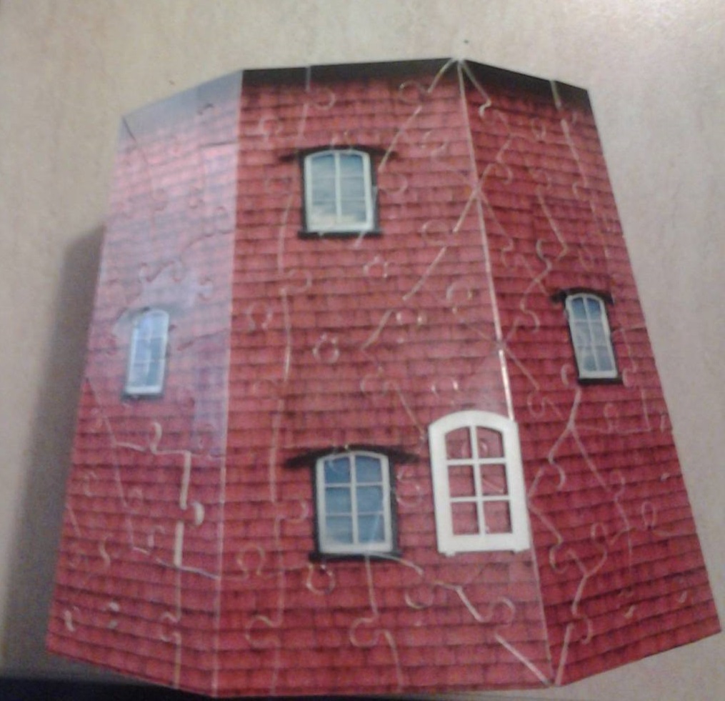

ciao a tutti vorrei iniziare a costruire un mulino a vento in scala H0
tipo questo
79,84 KB
prima di iniziare vorrei chiedere una delucidazione sulle scale di misurazione e la loro conversione.
dalla foto potete vedere le 2 finestre:la finestra tra le mattoncini rossi quella del puzzle misura 1,9x1,3
202,89 KB
quella acquistata dall'haughen scala H0 misura 2,5x1,7
quanto è il rapporto di conversione???
io ho fatto 1,9:x=2,5:87 le due misure verticali della finestra stanno alle rispettive scale
è giusto ragionare in questo modo???
grazie dell'aiuto e buona giornata

Basta misurare la finestra in HO e moltiplicare le misure per 87, ottenendo così le misure reali. Poi misuri la finestra del puzzle, e dividi le misure reali per le rispettive del modello, ottenendo così la scala di riduzione del modello stesso. A quel punto misuri quello che ti occorre, moltiplichi ogni misura per la scala ottenuta e poi dividi il risultato per 87, e ottieni così la misura in HO....
Nel caso specifico le misure della finestra "vera" dovrebbero essere: 2,5 x 87=217,5 e 1,7 x 87=147,9.
Dividi: 217,5/1,9=114,47 e 147,9/1,3=113,76.... come noterai non si ottiene una corrispondenza precisa, cosa normalissima, dovuta alle approssimazioni e aggiustamenti sempre presenti nelle riduzioni in scala... secondo me in questo caso se assumi una scala di 1:114 ci stai tranquillamente...
a questo punto misuri le parti che vuoi, moltilpichi per 114 e poi dividi il risultato per 87 e ottieni le misure in scala HO, o, più veloce, moltiplichi la misura del modello per 1,3103 (rapporto tra 114 e 87) ottenendo così le misure direttamente in scala...

#4 Messaggio da Supergolosone »
grazie della spiegazione
mentro attendevo una risposta a questo post ho trovato http://www.scalatt.it/bottega%20plastic ... cciati.htm questo
perciò mettendo 25/19 ho un coeff. di conversione 1.315
grazie
adesso posso iniziare a prendere le misure e riprodurle sul forex

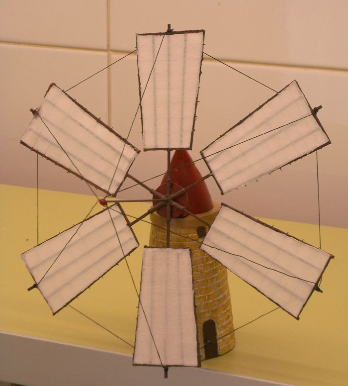

Scusa ,ma vuoi replicare quello da foto ,mulino olandese, oppure costruire un mulino come ho fatto io per il diorama della salina?
Anche se viene chiamato mulino olandese, in Italia questa costruzione è stata modificata nel tronco,in pietra e dalle pale sulle quali vengono applicate le vele in lino.
Ti allego una foto.
Ciao Carlo
