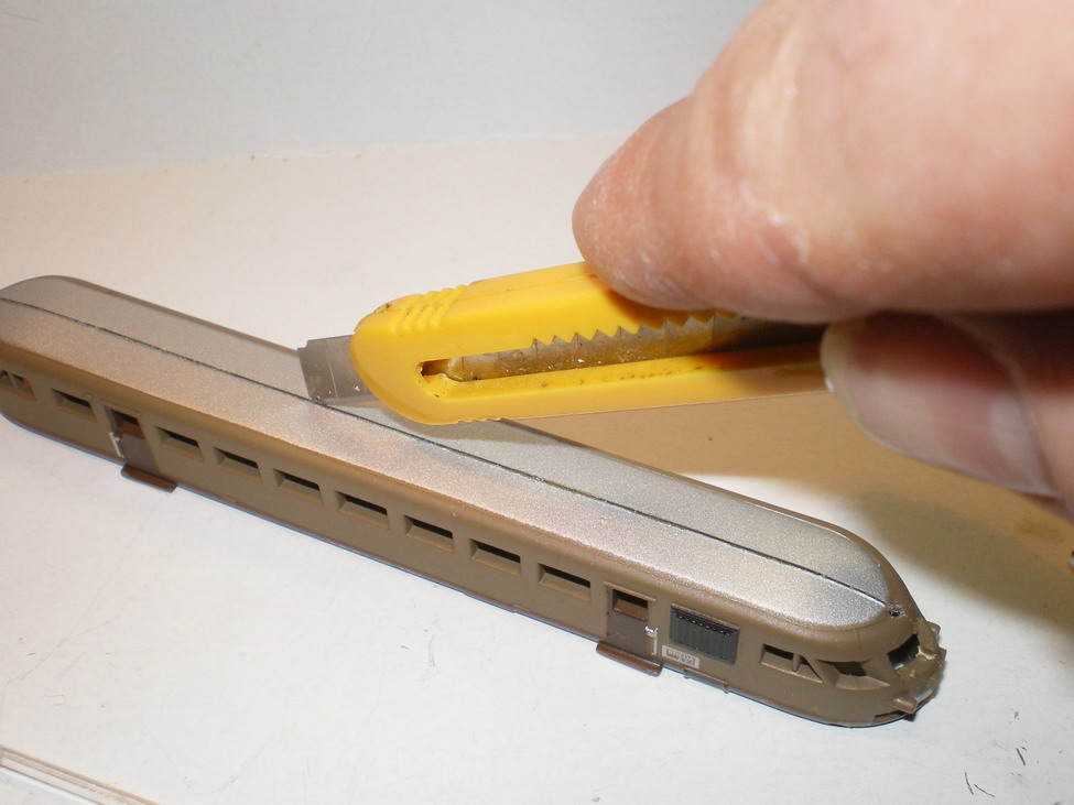

Ma certo che ci riuscirai.Carlo, una domanda.Come hai fatto a tagliare la cassa in modo così preciso? :cool:
Ciao Giuliano, grazie!!!!Alex, non ci crederai, ma ho semplicemente inciso la cassa con un normalissimo cutter!! :smile: :grin: :smile: :grin:

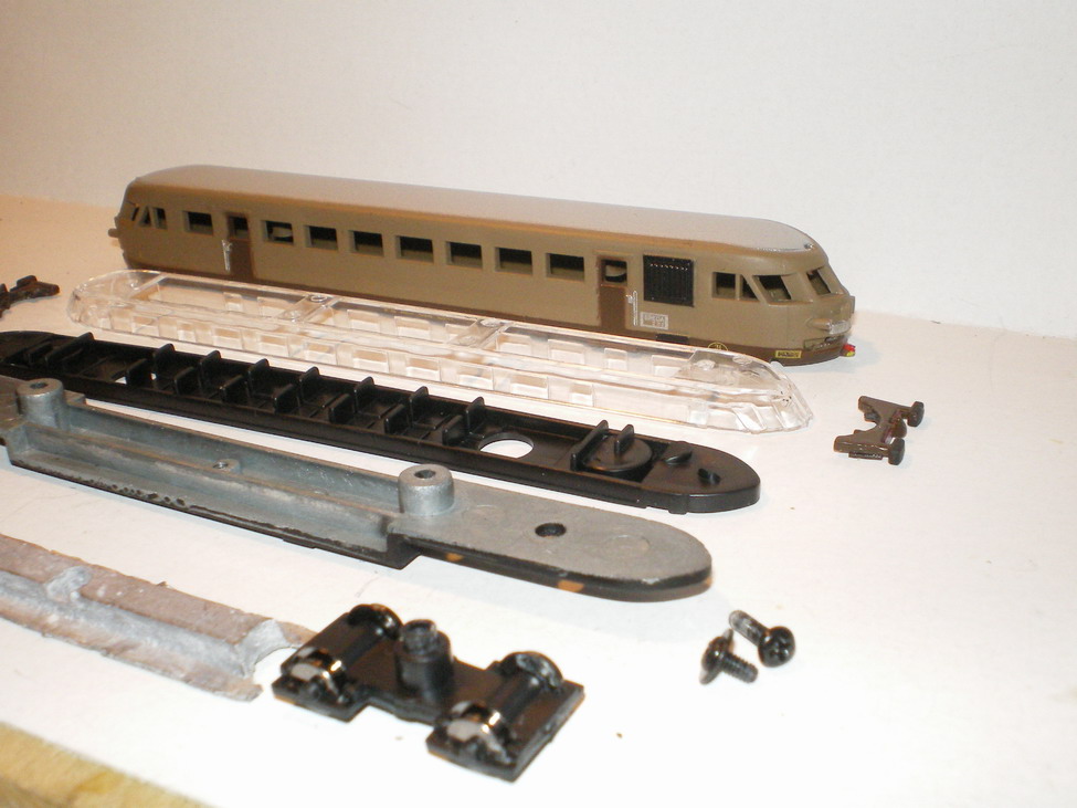

Tornando alla automotrice eccovi la foto dello smontaggio della Del Prado!
Un discreto "lavoretto, visto che quasi tutti i pezzi sono saldamente incollati fra loro!! :? :?

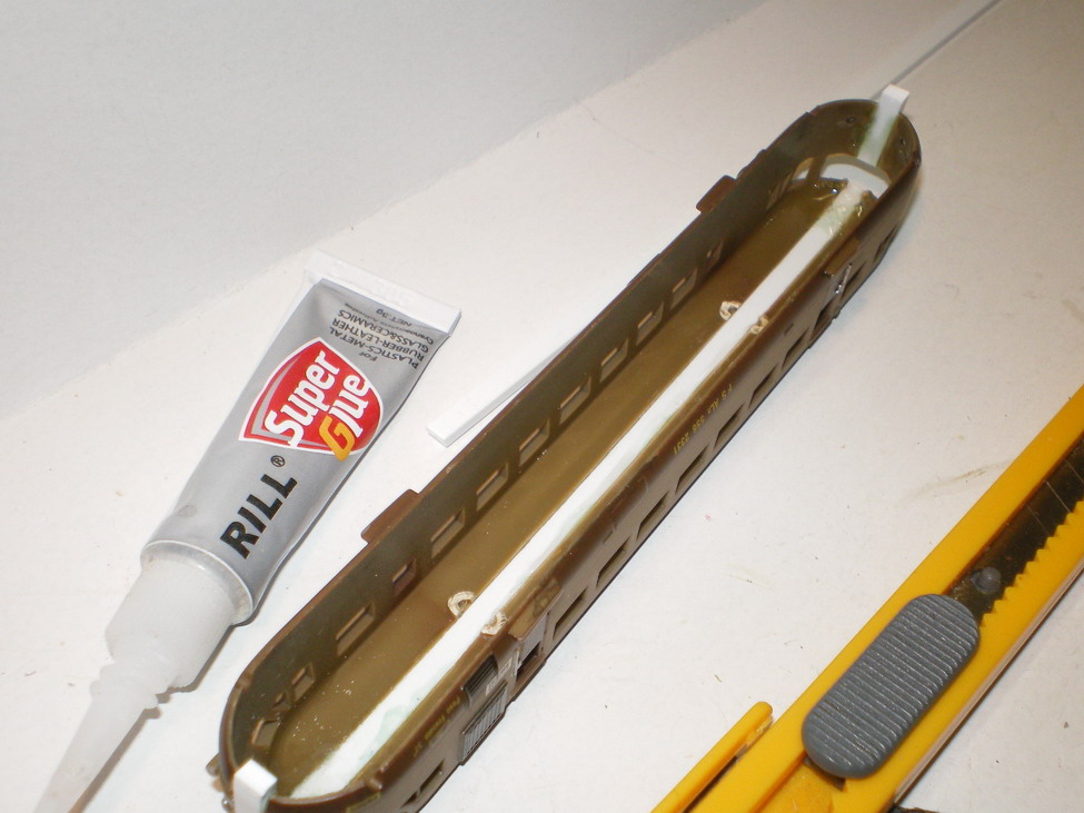

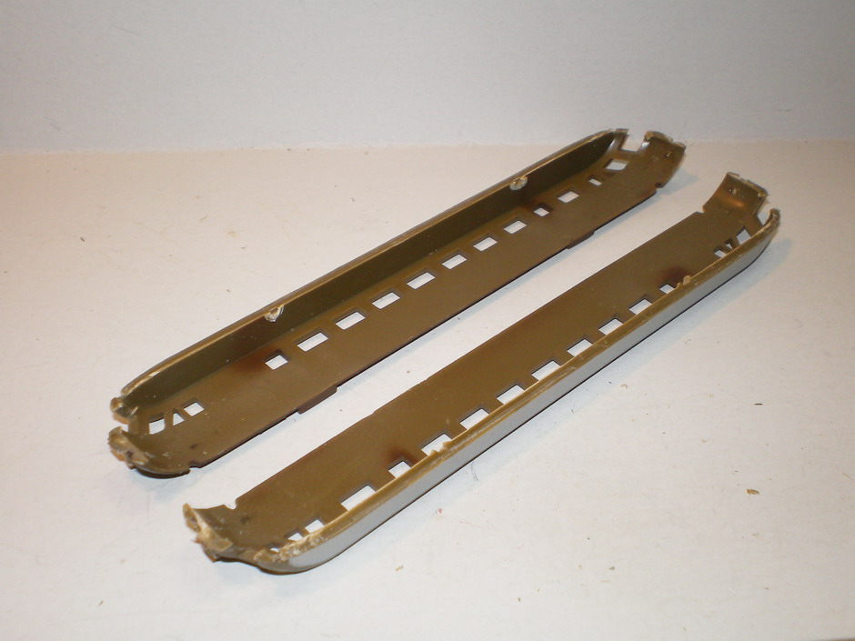

Cari amici,
un altro piccolo step.
Come si può notare la cassa è stata divisa in due ed al centro è stato incollato un listello di poco più di 3mm. L'incollaggio l'ho eseguito con colla Faller per plastica e successivamente ho dato un velo di Attack sia all'interno che all'esterno. Questo connubio di colle renderà assolutamente coese le due parti fino a ottenere un vero e proprio monoblocco!!! :smile:
Il listello sporgerà (è molto più spesso della cassa) sulla parte esterna in modo da poter essere meglio limato, scartavetrato e portato a livello dell'imperiale.

Ciao Carlo,
possiedo anch'io lo stesso modello e manco a dirlo il problema che mi sono posto già da molto tempo era quello di come tagliarla per allargarla avendo a priori abbandonato l'idea di usare il cutter perchè sicuramente l'avrei distrutta. Non ho minimamente la tua esperienza e manualità.
Come hai fatto un taglio tanto perfetto che sembra da laser ?

Righello e cutter........e poi più tagli, sempre più profondi. :smile:

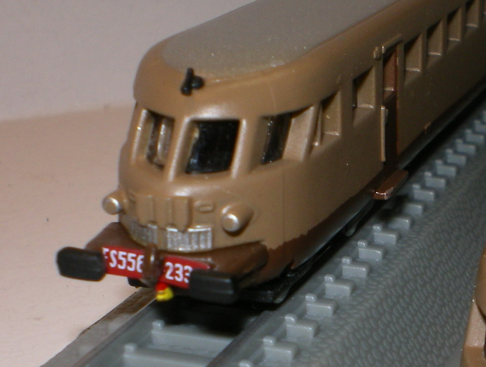

Grazie Massy! Ancora non si apprezza molto, ma spero di rendere al meglio la fisionomia generale!!! :smile:
Come puoi vedere la" faccia" è totalmente errata. Il grosso del lavoro sarà proprio in questa zona!!
