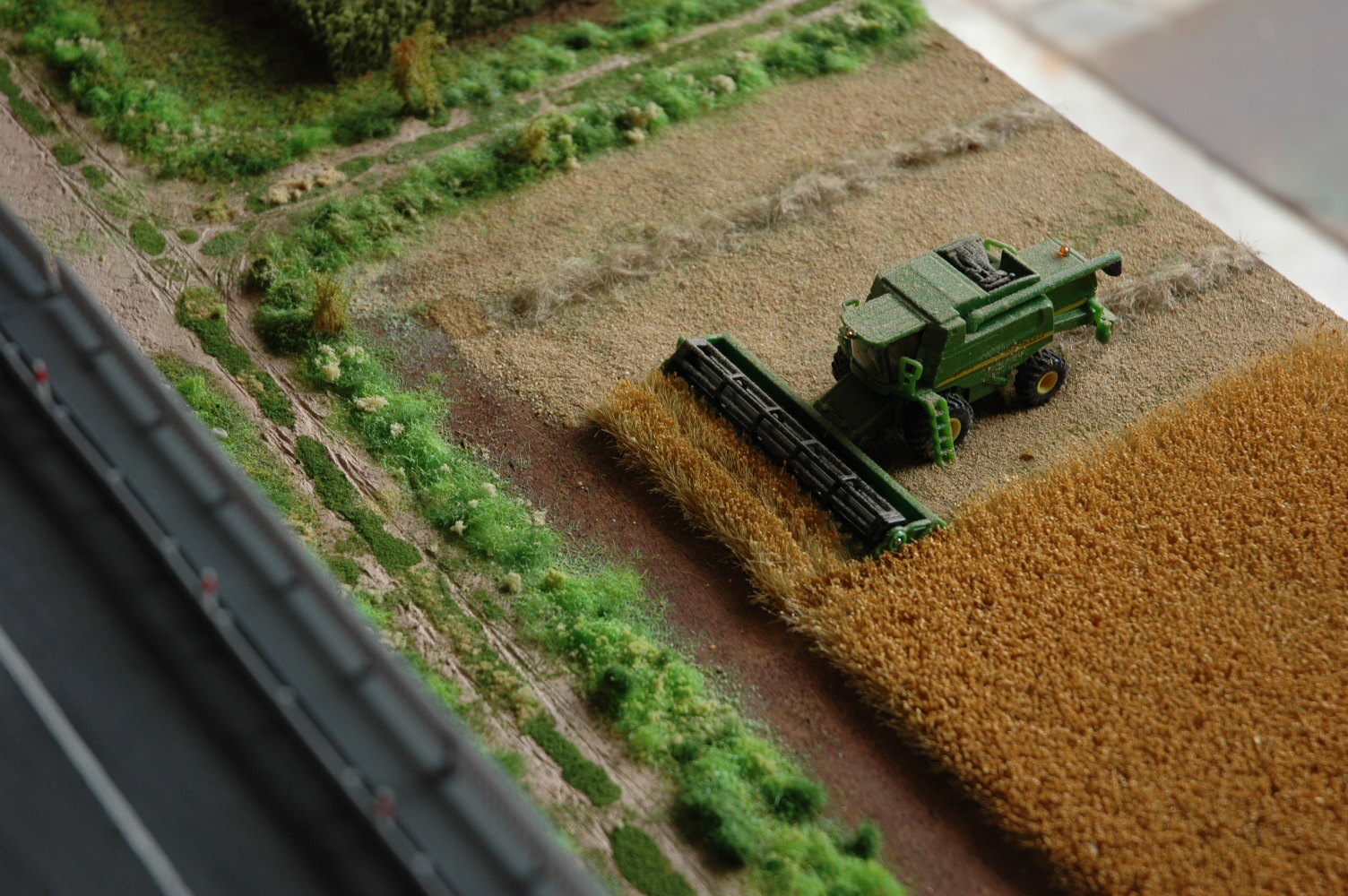

Un esempio innanzitutto
405,74 KB
Preparo un impasto con carta di giornale (macerata un paio di giorni in acqua e ridotta in poltiglia col minipimer) vinavil e gesso scagliola cui aggiungo qualche goccia di color marrone terra.
Stendo il preparato conformando la strada e i bordi; con un filo elettrico da 1mm pratico i segni del passaggio degli automezzi e attendo almeno 24 ore che il tutto asciughi.
Se la quantità di colorante era appropriata il colore dell'impasto è perfetto per riprodurre quello dello sterrato secco.
Se intendi fare una strada relativamente trafficata marca molto debolmente i segni dei veicoli in transito e metti un pò di ghiaino molto sottile al centro della carreggiata.
Se invece la strada ha scarsa percorrenza metti al centro un pò di vegetazione.
Puoi sempre poi sporcare con polveri, riprodurre buchi, pozzanghere e inserire qualche sasso.
Spero di essere stato d'aiuto

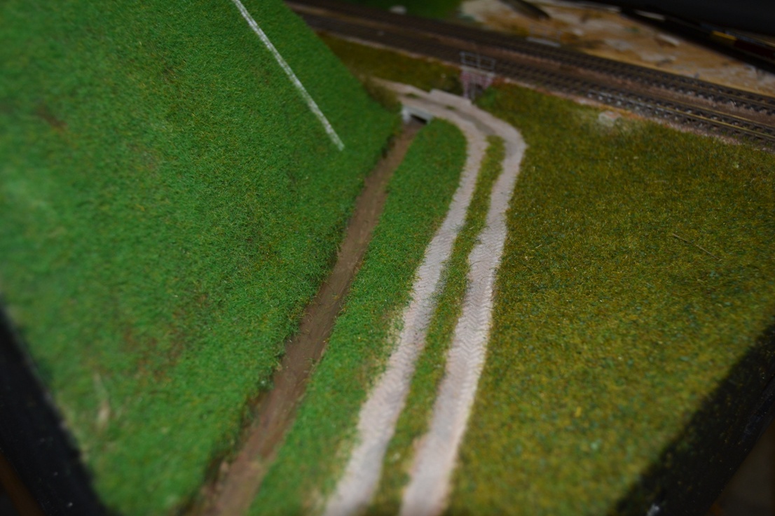

Metodo 1:
Stendo il DAS, inumidito con acqua, lo tiro bene sul multistrato, lasciando uno spessore di circa 1 mm e creando con le dita i 2 avvallamenti ove passano le ruote dei mezzi.
Attendo che asciughi un poco (almeno 1 ora) poi passo le ruote di un mezzo, in modo che incidano il DAS.
Lascio asciugare.
Poi vernicio con Humbrol molto diluito grossolanamente.
Asciutta la prima mano, passo con un Humbrol della stessa tonalità, ma leggermente schiarita con bianco, quasi a pennello secco (il cosiddetto Drybrush) ma non proprio secco. In questo modo le orme dei battistrada rimangono leggermente più scuri.
Poi... aggiungo la vegetazione al centro ed intorno:
Metodo 2:
Identico ma con l'uso dello stucco per legno.
(Sterrato ancora da terminare del mio modulo)
286,97 KB
