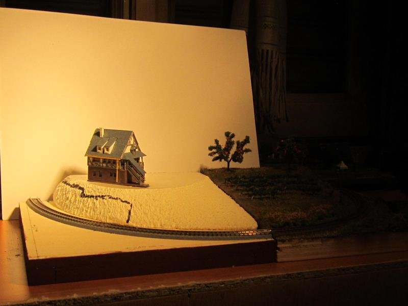

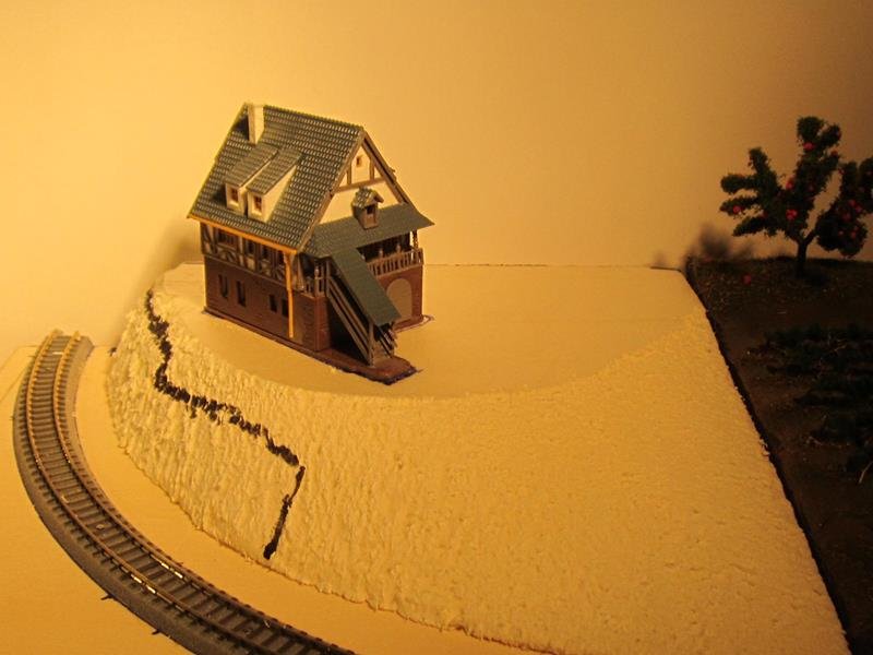

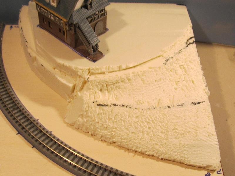

#803 Messaggio da v200 »

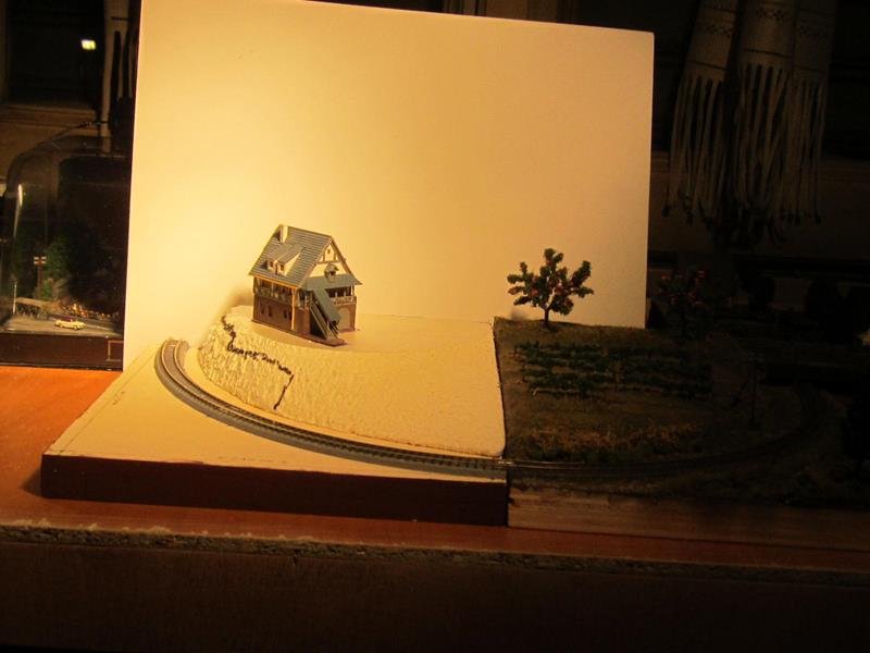

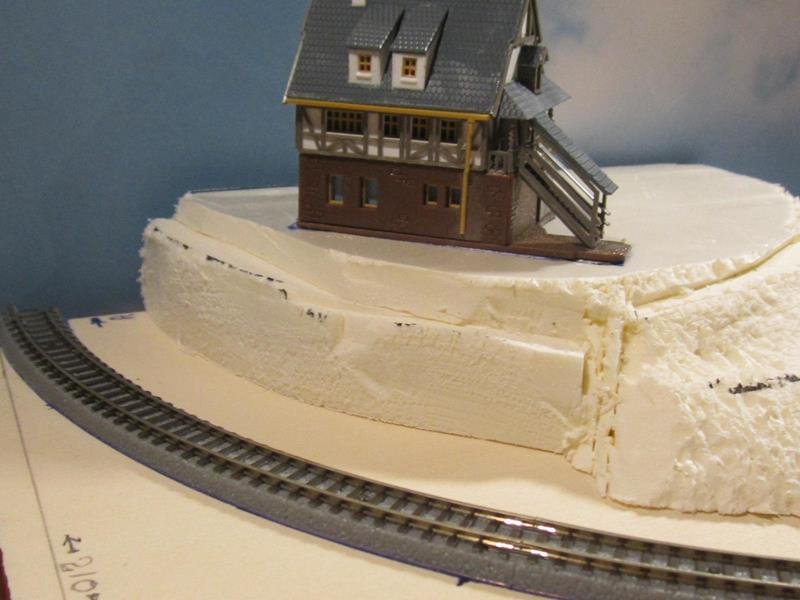

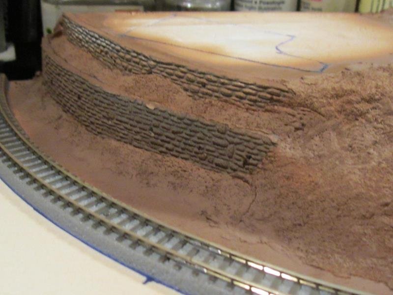

Per ora sono solo riuscito ad abbozzare la collinetta dove sarà disposta la enoteca, devo solo capire alcune cose della struttura [101]
#804 Messaggio da Egidio »
Bene. Una curiosità cos'è quella crepa che si vede sul clivio della collinetta? È una giunzione ? Saluti. Egidio. [51]

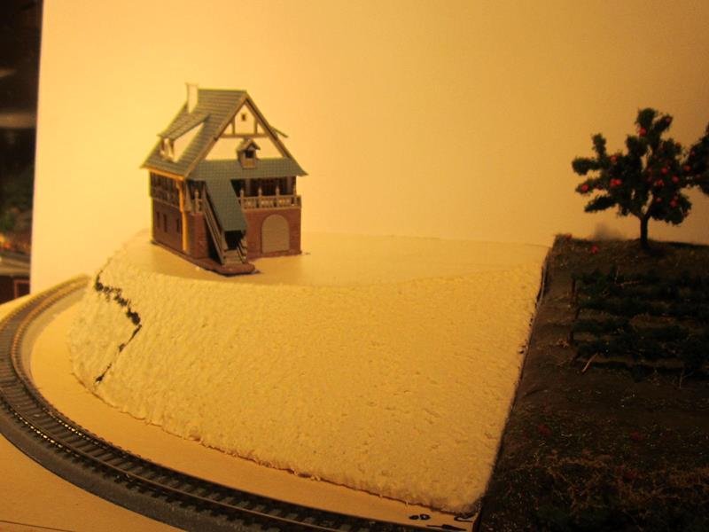

#805 Messaggio da v200 »
Al centro? Si sono i due moduli accostati. Una volta terminato il terreno sarà meno visibile.

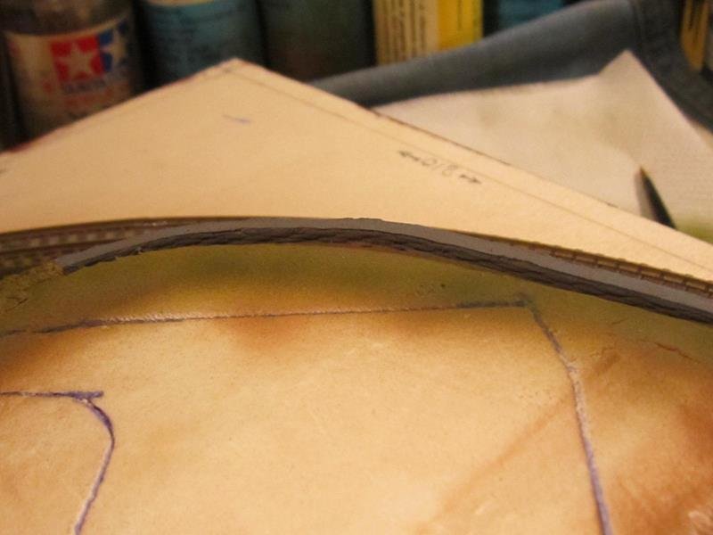

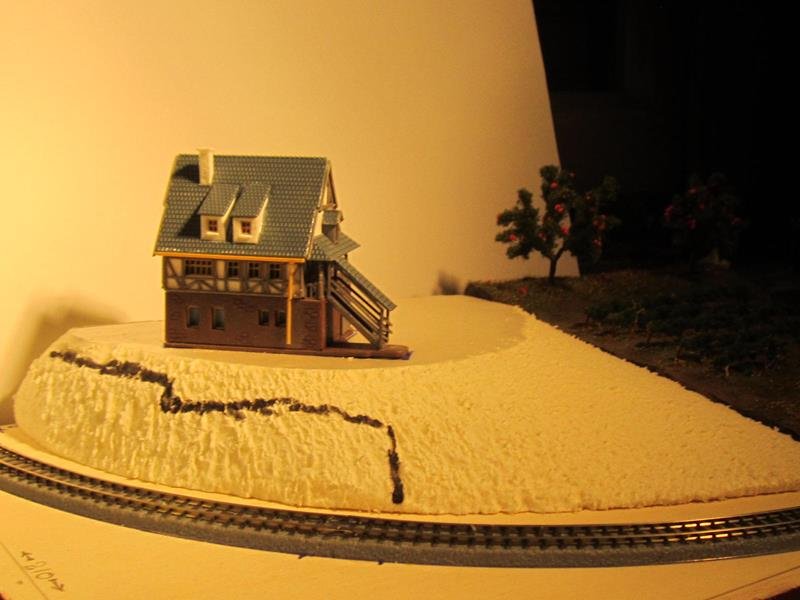

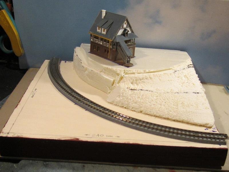

#806 Messaggio da v200 »

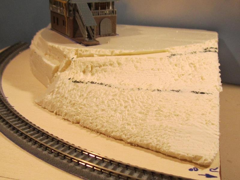

Terminato di abbozzare la seconda parte di collina.
Una parte sarà occupata da un muraglione di contenimento sotto l'edificio, mentre la seconda parte conterrà l parte terminale del vigneto.
Aspettiamo l'incollaggio del polistirolo estruso sagomato.

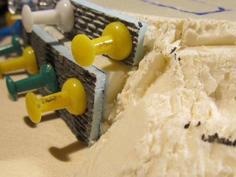

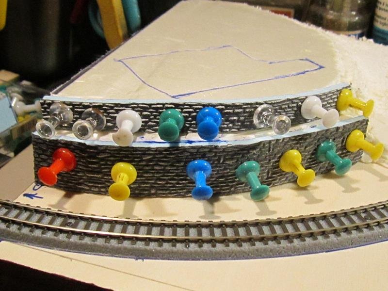

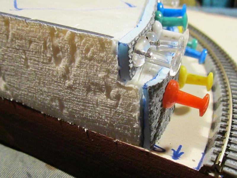

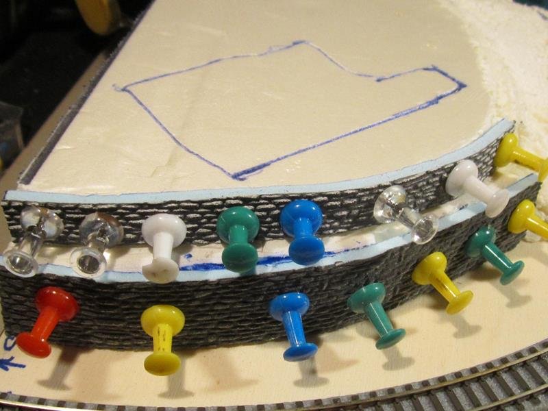

#808 Messaggio da v200 »

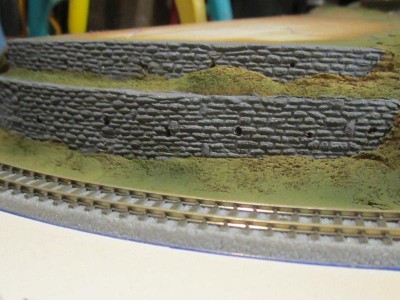

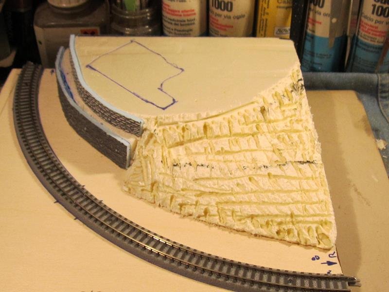

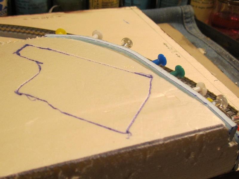

Per iniziare i lavori sulla collina il primo passo è stato posizionare il muraglione principale e secondario in modo da creare poi il terreno. Per evitare di fare un muraglione unico troppo alto ho preferito dividerlo in due non simmetrici ma creando due altezza.
Per incollare il redutex Faller del muraglione utilizzo il comune vinavil aiutandomi con delle puntine a piolo un po più comode perché oltre ad afferrarsi meglio non lasciano lo stampino ( può capitare con queste se si preme troppo ), inoltre il piccolo foro permette di simulare gli scarichi idrici che vediamo su queste pareti.

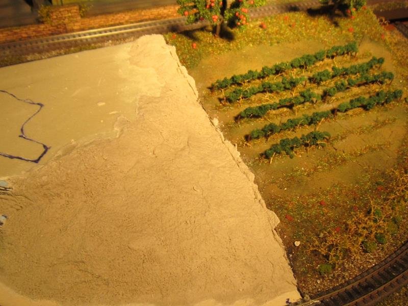

#810 Messaggio da v200 »
Dopo aver creato sul polistirolo estruso sagomato dei punti di appiglio ho iniziato a stendere il DAS per creare il terreno.
Ho abbozzato il terreno in linea di massima aspettandone la completa essiccazione in modo da poterlo poi pareggiare con quello attiguo.
Ecco le foto della prima lavorazione.
#811 Messaggio da Egidio »
Gran bel lavoro Roby. Di chirurgica precisione oserei dire......... :wink: Saluti. Egidio. [51]

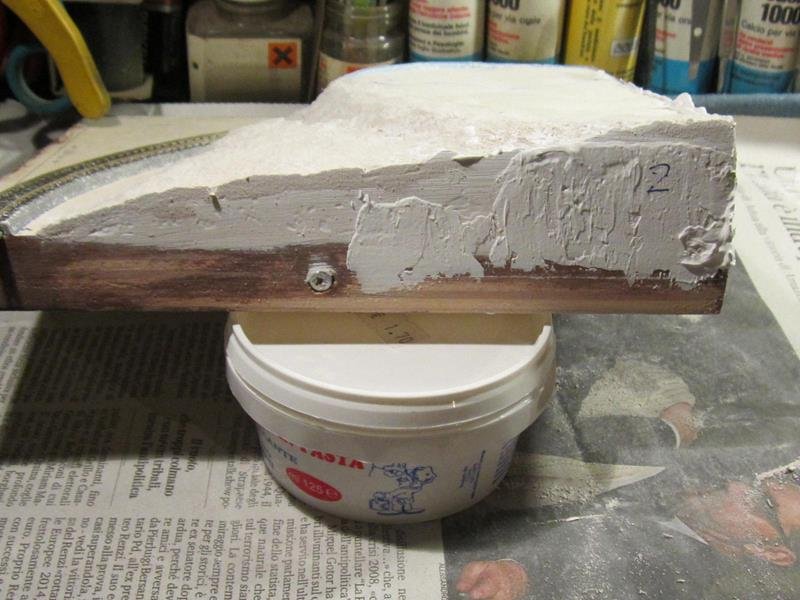

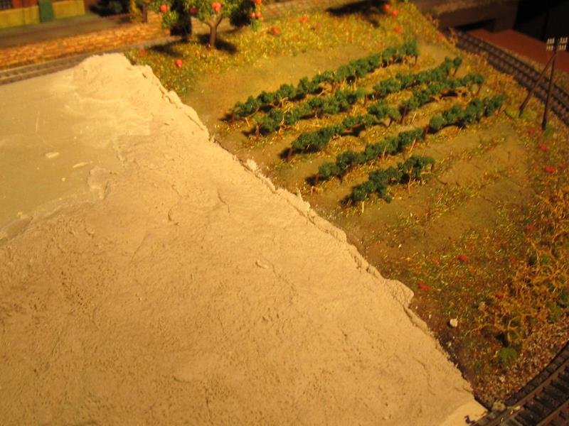

#813 Messaggio da v200 »
[101] grazie [98]

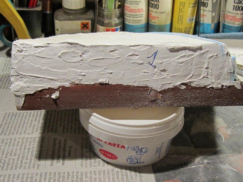

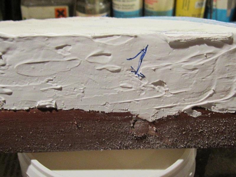

Seccato il DAS ho iniziato a rifinire i lati esterni del rilievo.
Utilizzo lo stucco vinilico murario, ha un costo basso è di facile lavorazione , per contro va steso in strati sottili per farlo essiccare bene allungando i tempi per la carteggiatura finale.

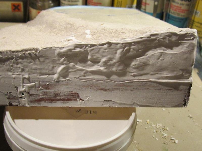

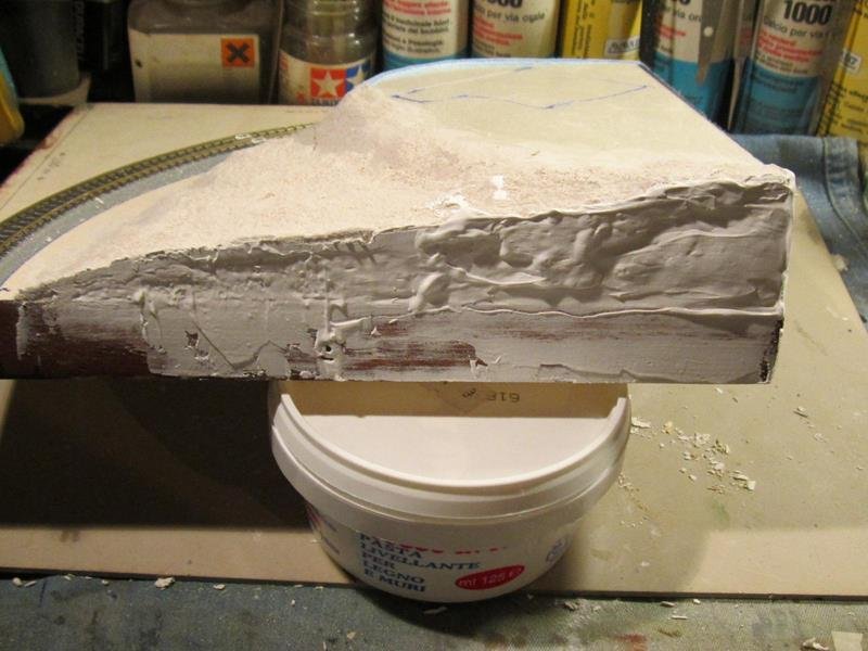

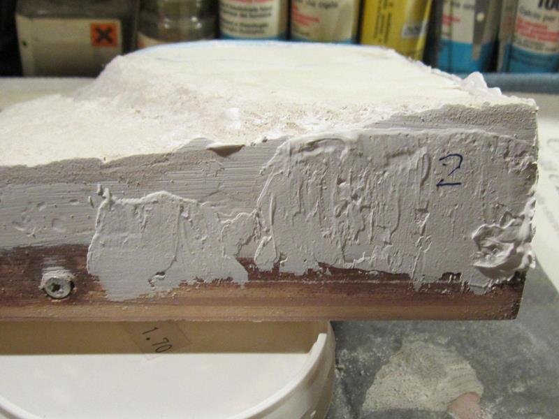

#814 Messaggio da v200 »
Una volta seccato lo stucco ho fatto la prima carteggiatura per pareggiare la superficie, in modo da evidenziare le infossature.
Su queste è stato steso un nuovo strato di stucco per riempirle, una volta seccato si carteggerà nuovamemte per rifinire la parete.
Nel contempo anche il secondo lato ha ricevuto il primo strato.
Stesura 2° strato sul primo lato trattato,
Stesura primo strato sul secondo lato,

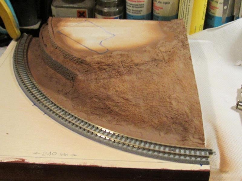

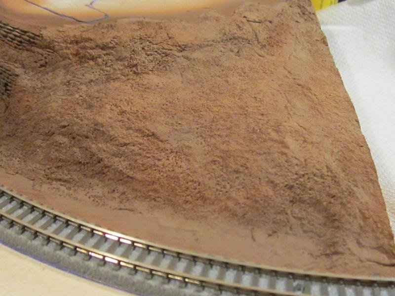

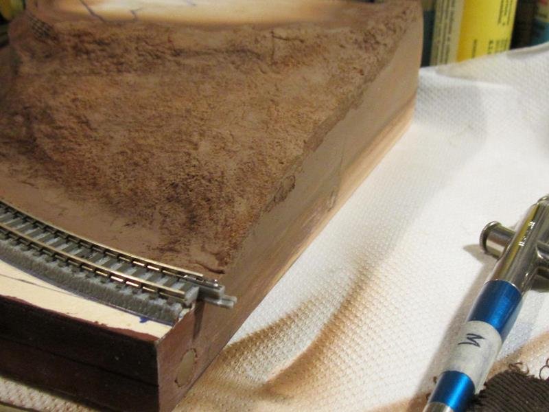

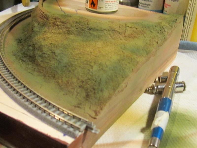

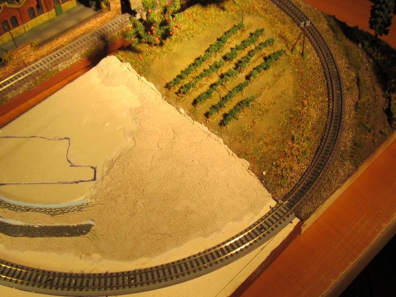

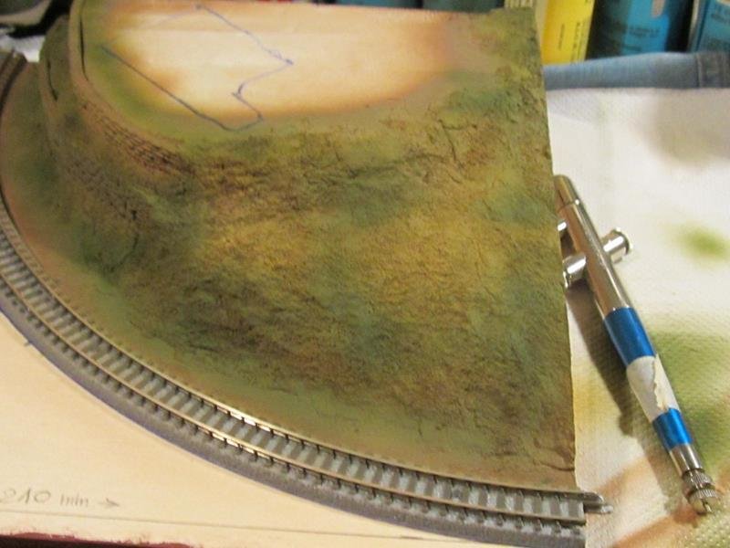

Pareggiati i lati è iniziata la fase di colorazione del terreno.
Il colore base è il flat earth XF_52 un marrone caffè latte tendente al grigio passato ad aerografo.
#817 Messaggio da Egidio »
Alla grande Roberto !! Saluti. Egidio. [51]

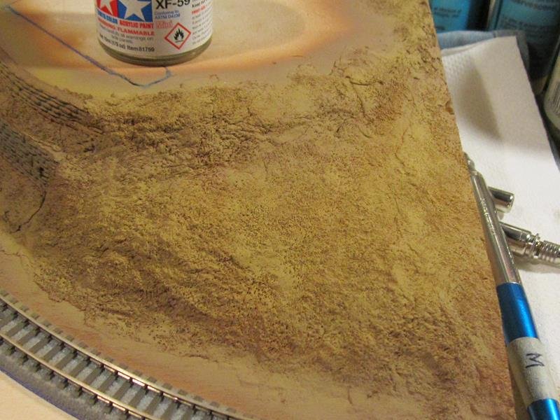

#818 Messaggio da v200 »
[98] [98] [98] [101]

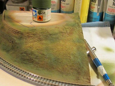

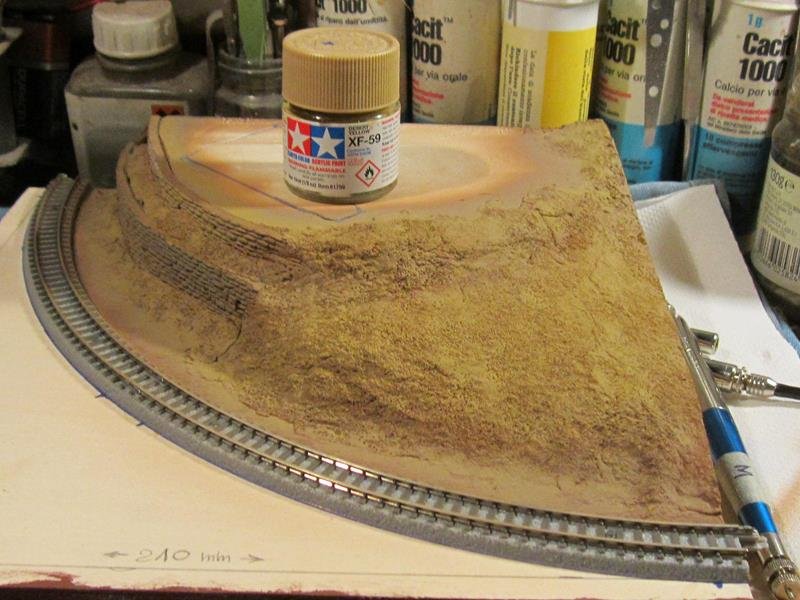

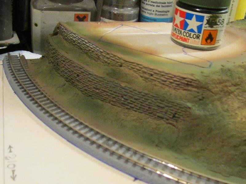

Con il colore di fondo ben secco ho iniziato a creare le luci con Tamiya XF-59 un giallo sabbia crema , poi per le alonature verdi è stato usato il Tamiya XF-58 un verde oliva scuro .Entrambi sono sempre colori opachi.
I colori sono stati diluiti al 25% con il diluente Tamiya è aerografati con un aerografo con duse da 0,4 m a 1 atm.
Ora il verde

#819 Messaggio da adobel55 »
Ottimo Roby.
I muri di contenimento li hai mascherati prima di aerografare ??
Messaggi: 23764
#820 Messaggio da Andrea »
Bravo Roby, intervengo poco ma ti seguo, stai facendo un ottimo lavoro.
#821 Messaggio da MrMassy86 »
Ottimo lavoro Roby!!!
#822 Messaggio da v200 »
@ Adolfo,
no sono andato a mano libera senza mascherature, la verniciatura dei muraglioni viene fatta in un secondo tempo a pennello.

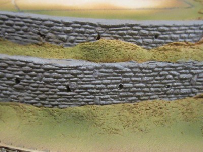

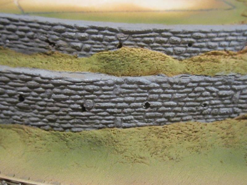

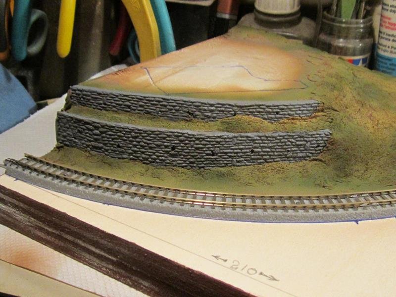

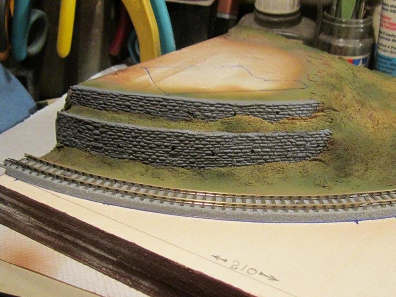

#823 Messaggio da v200 »
Iniziamo il lavoro sui muraglioni, come colore base un grigio caldo ( il classico grigio topo ) opaco. Non chiedetemi la marca è un barattolone acquistato tempo fa ormai senza etichetta in pasta ad uso belle arti tipo gli Apa colors opachi.
#824 Messaggio da Egidio »
Bravo Roberto. Davvero un lavoro magistrale. :wink: Saluti. Egidio. [51]
#825 Messaggio da marione »
Davvero belli i muretti ... enormi i buchi degli 'sfoghi',
ma dai, va bene così!
