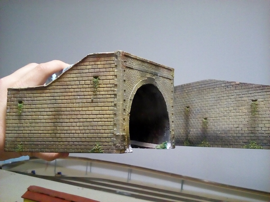

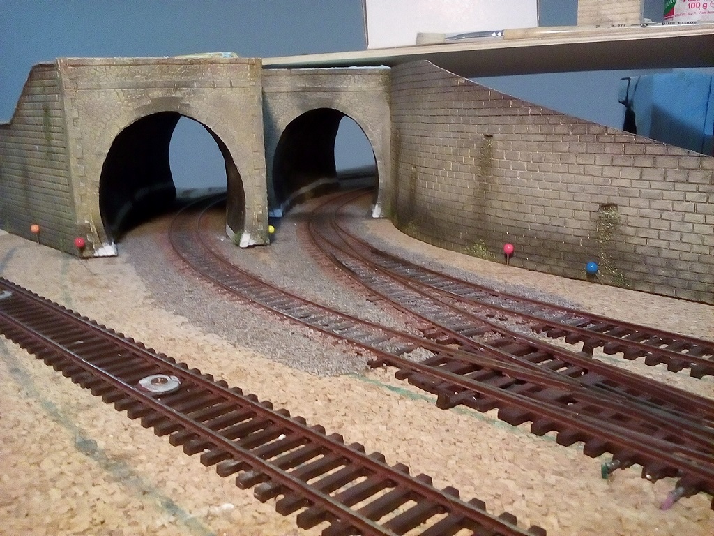

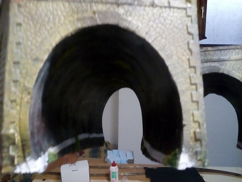

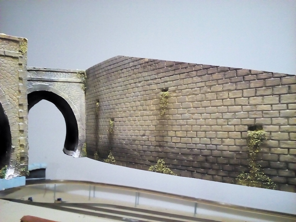

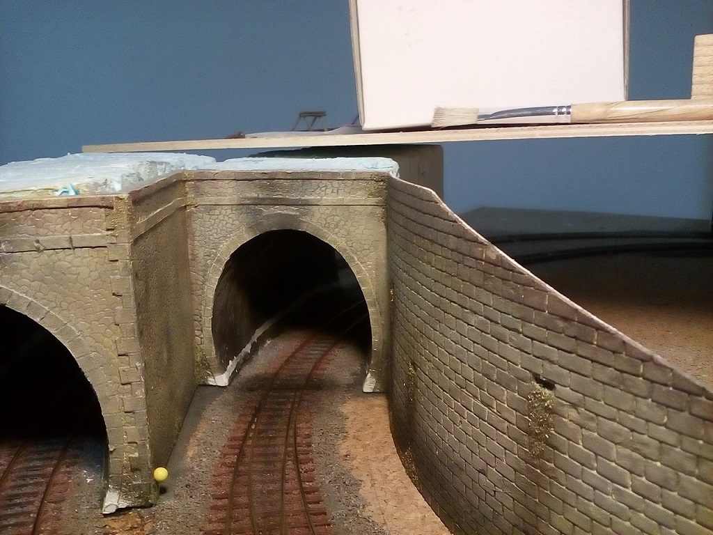

Dopo un po' di tempo riprendo a lavorare sul plastico, su un primo portale sono comparse le muffe, ho utilizzato il prodotto "algave" che mi era stato consigliato e che ho comperato all'ultimo Novegro, ecco il risultato [:I]
356,66 KB
397,27 KB
Muffe presenti anche all'interno della galleria, scusate per la foto un po' sfocata [:I]
325,98 KB
350,81 KB
Vista del portale sul plastico :wink:
412,3 KB
366,25 KB
Con le muffe il portale può dirsi "completato" (stesso procedimento faro sugli altri)per essere fissato in maniera definitiva, eventuali ritocchi, se necessario, li faro in seguito cosi da iniziare la morfologia del territorio circostante :cool:

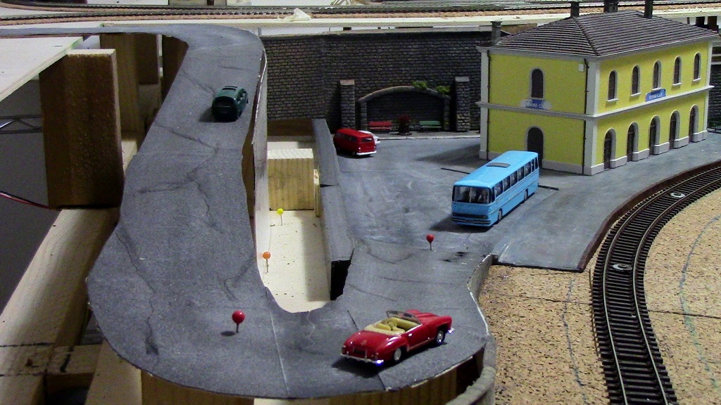

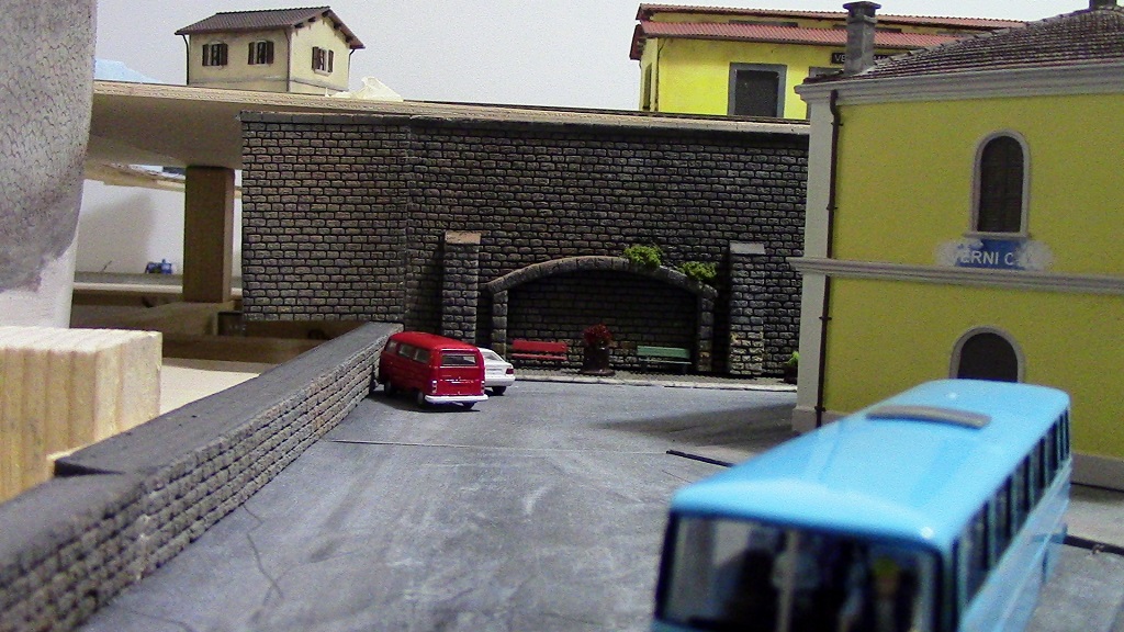

Un breve aggiornamento :wink:

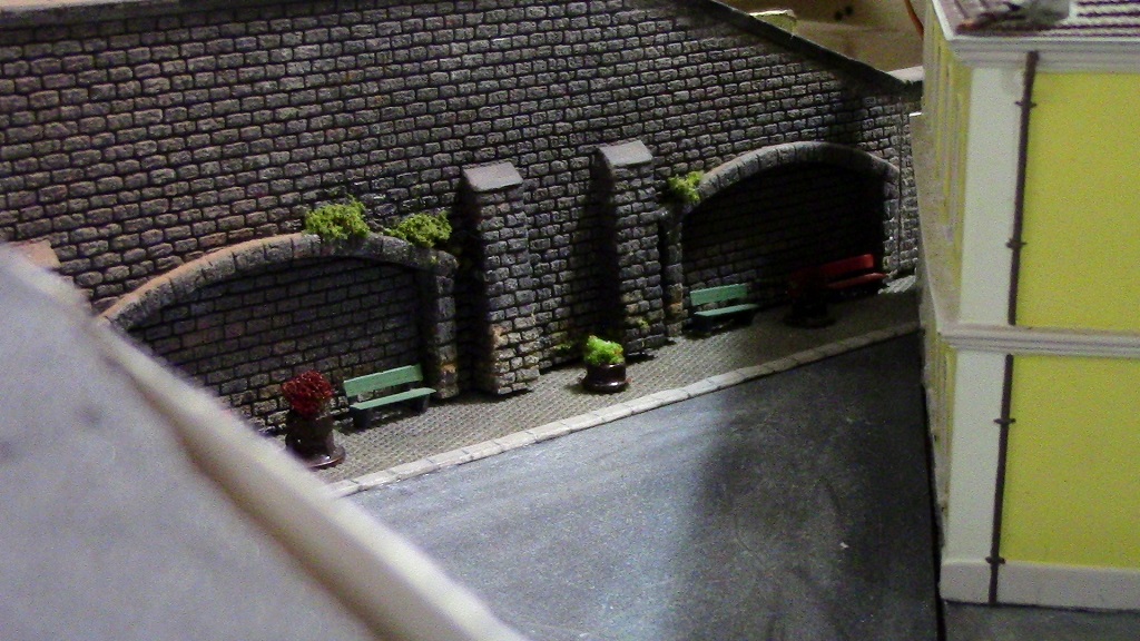

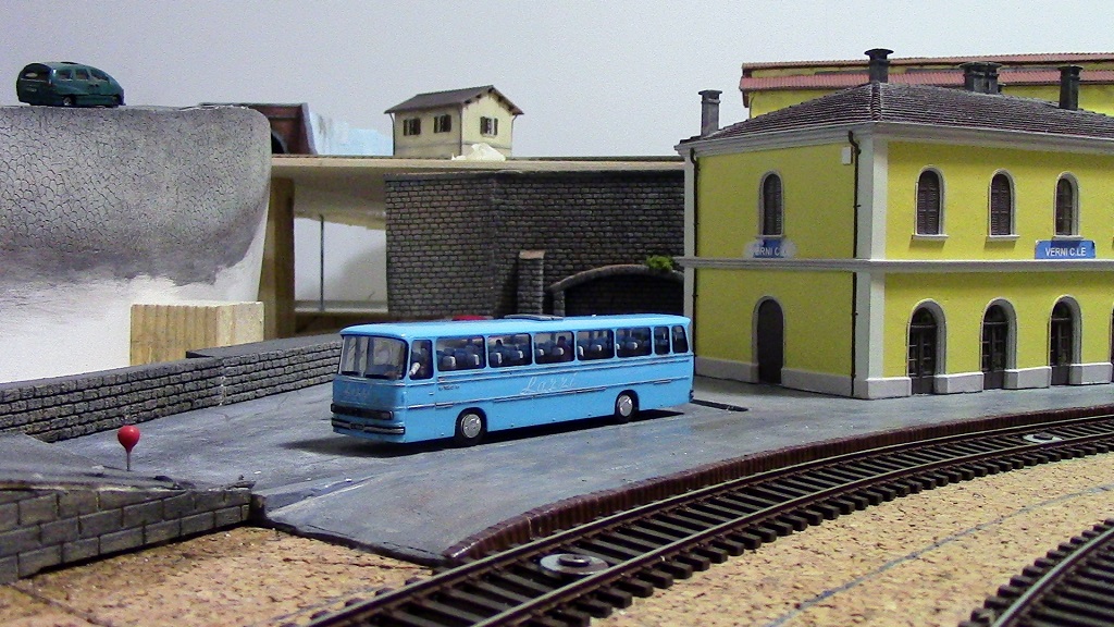

Lentamente sta prendendo forma la piazzetta dietro la stazione di Verni C.le e la strada di accesso ad essa :cool:
279,15 KB
294,68 KB
271,24 KB
272,5 KB
227,35 KB

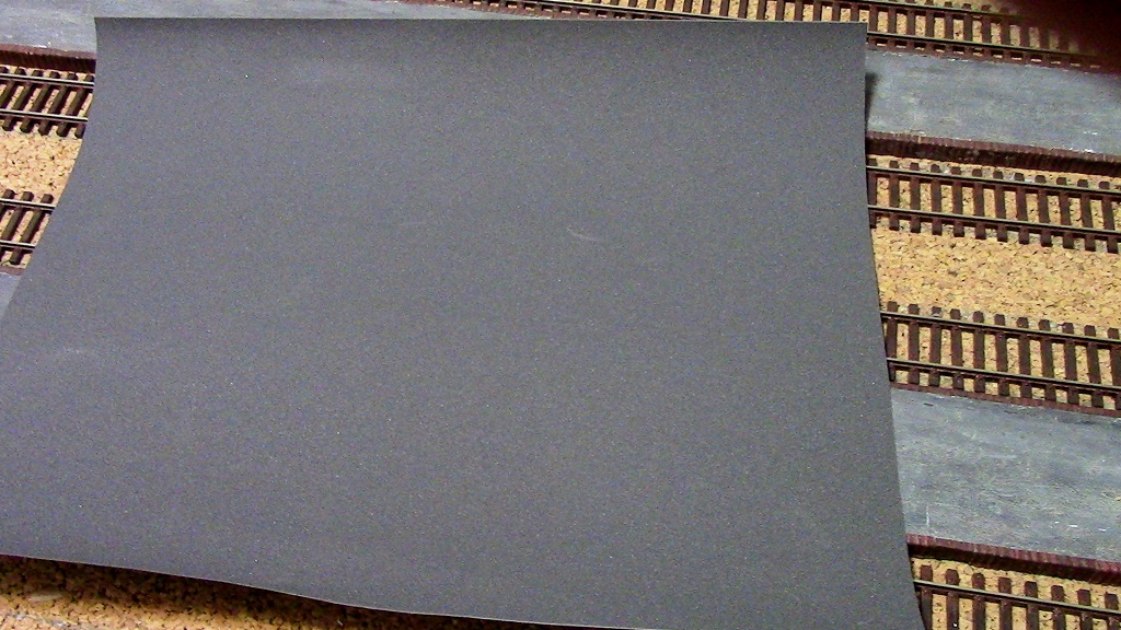

Per la realizzazione dell'asfalto ho utilizzato dei comuni fogli a grana 400 che si trovano nei ferramenta e servirebbero per grattare il ferro, questi
274,47 KB
I fogli sono stati incollati su una base di Forex di 5mm precedentemente sagomata a misura, ho realizzato con un cacciavite le classiche crepe sull'asfalto e poi ho sporcato il tutto con la tecnica del pennello a secco per rendere più realistico l'asfalto, ho utilizzato una tonalità di grigio cenere e un po' di grigio scuro e un pizzico di nero in alcuni punti [:I]

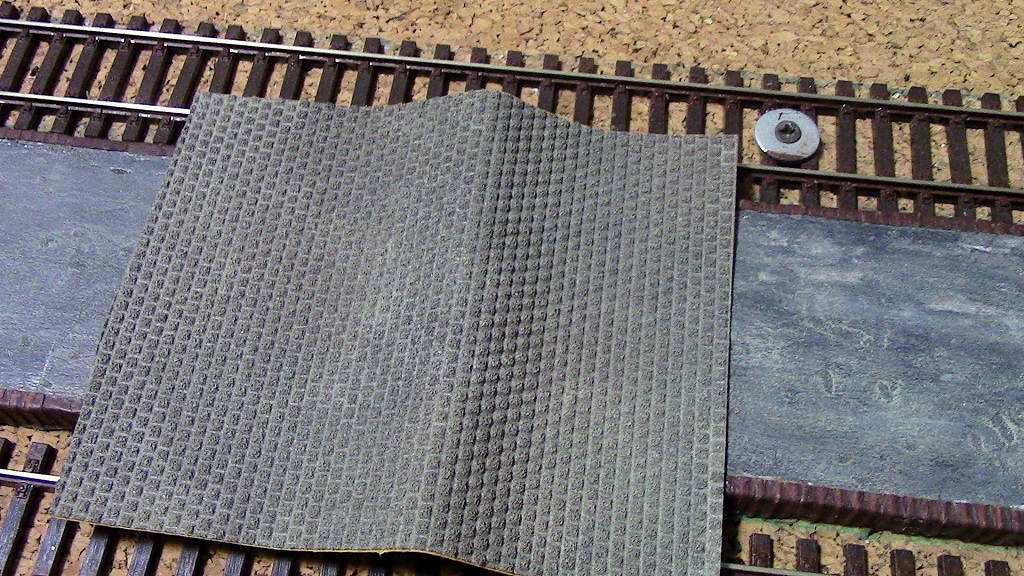

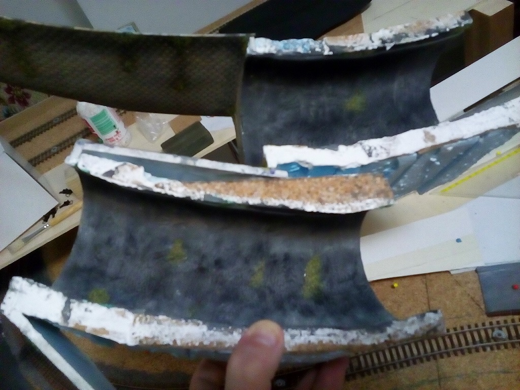

La strada che conduce alla stazione è stata realizzata in parte con una materiale modellistico adesivo(non so la marca) di avanzato che mi ha gentilmente donato il mio amico Alessandro e in parte sempre con i fogli di grana 400, il materiale adesivo è come questo ma senza le righe
431,17 KB
Incollato sullo scheletro della strada, realizzate anche qui le crepe ed eseguita la solita sporcatura di prima, questo materiale devo dire che non è niente male, il risultato è visibile nella prima foto :wink:

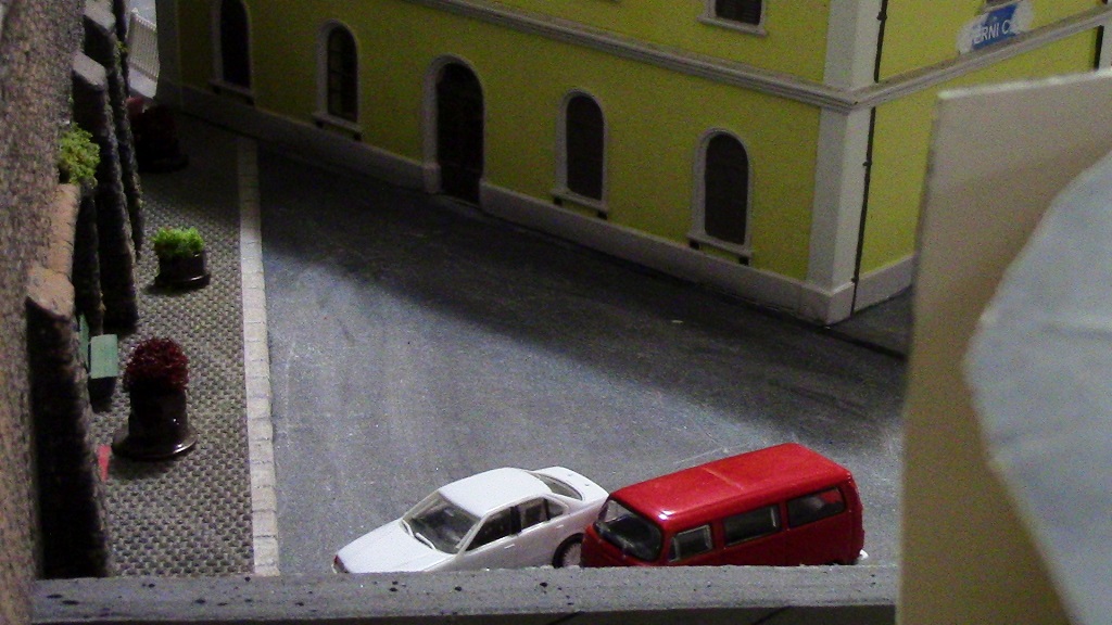

Sempre con un avanzo, presumo della solita ditta in quanto adesivo, donatomi da Alessandro,(per me il modellismo è un po' come il maiale, non si butta via niente) ho realizzato un marciapiede a ridosso del muraglione, questo un campione del materiale avanzato
385,21 KB
Come si vede ha una bella trama che si sposava bene con l'idea del marciapiede, il materiale è stato sporcato con lavaggi di nero e ravvivato con tonalità chiare(avorio, grigio chiaro, rosso mattone anche miscelato tra loro) date a pennello a secco, il risultato visibile sopra, purtroppo ho dimenticato la foto prima di lavorarci [:I]
Il colmo "bianco" è semplice nastro da carrozziere anche questo in realtà sporcato con tonalità chiare, le fughe sono realizzate semplicemente premendo con il lapis, il muretto sulla destra è realizzato con gli scarti di quello principale sul fondo :cool:
Per ora è sistemato tutto provvisoriamente in attesa di incollaggio, l'arredo urbano sul marciapiede è una prova che non mi dispiace(logicamente gli oggetti andranno rivisti) nel piazzetta davanti alla stazione sono indeciso se fare un piccola rotonda con una aiuola o una piccola fontana che mi vorrei autocostruire (se ci riesco [:I])
Dove ho collocato il bus invece ci sarà proprio la bus stop, come si vede comunque sono solo all'inizio e mancano tantissimi particolari [:I]

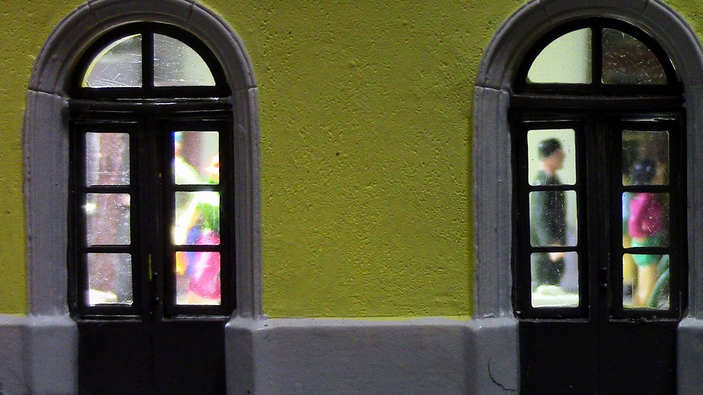

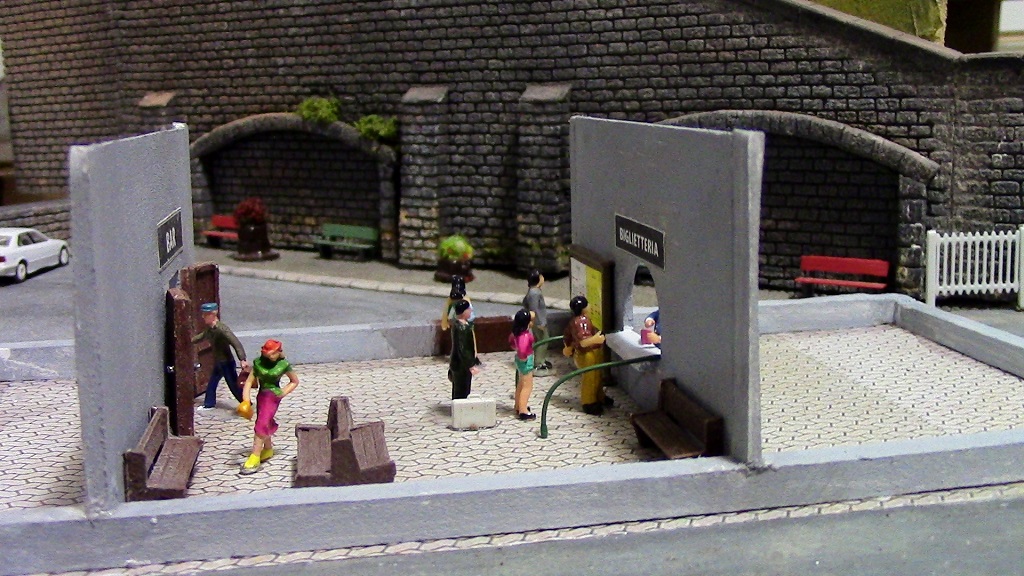

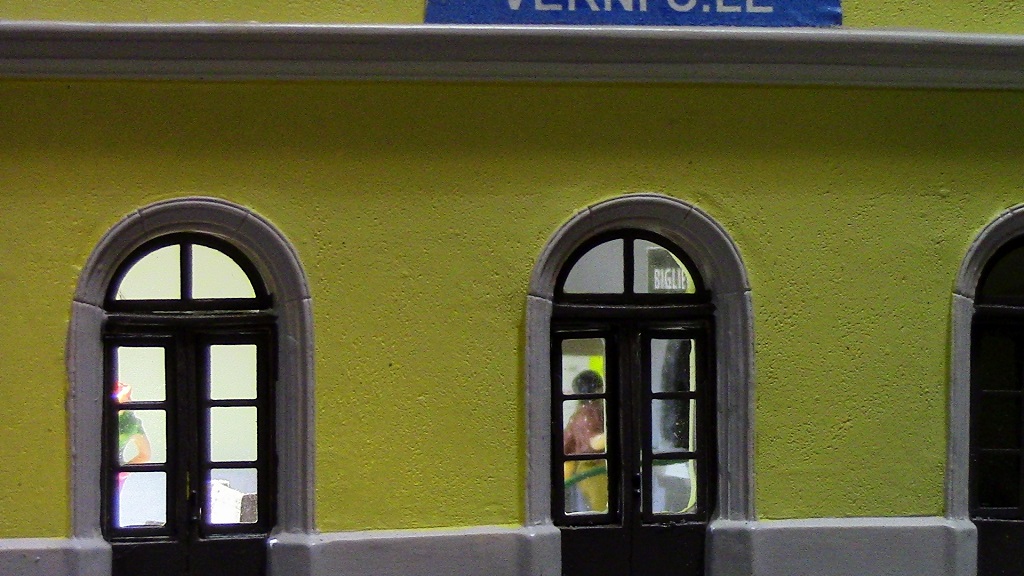

Fra un passaggio e l'altro di questi lavori ho anche terminato la sala principale della stazione, i particolari inseriti sono stati tutti rivisti e sporcati per togliere l'effetto plasticoso [:I]
283,11 KB
Foto suggestive in notturna con illuminazione provvisoria
249,82 KB
248,02 KB
Gli altri due locali che vorrei far vedere sono il bar e forse i bagni ma in versione "semplificata", vedrò se mi piacere l'effetto, in TT mi è piaciuto, in HO aumentando le dimensioni non so [:I]
