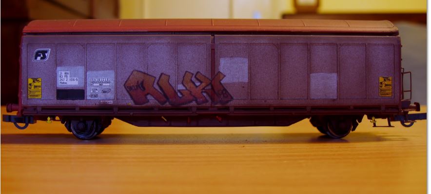

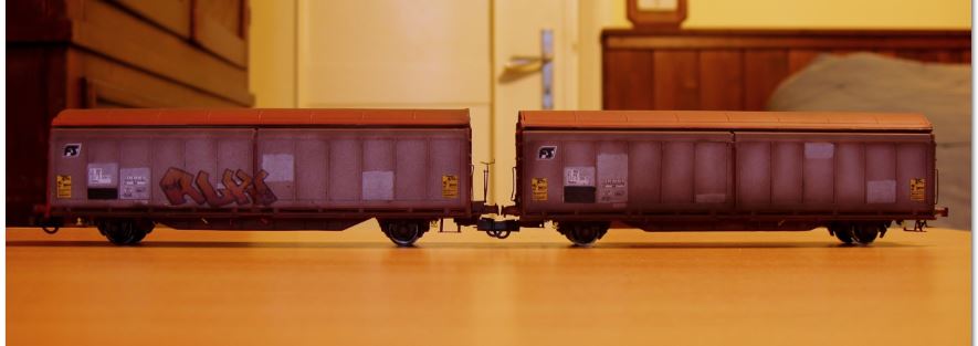

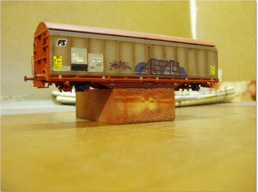

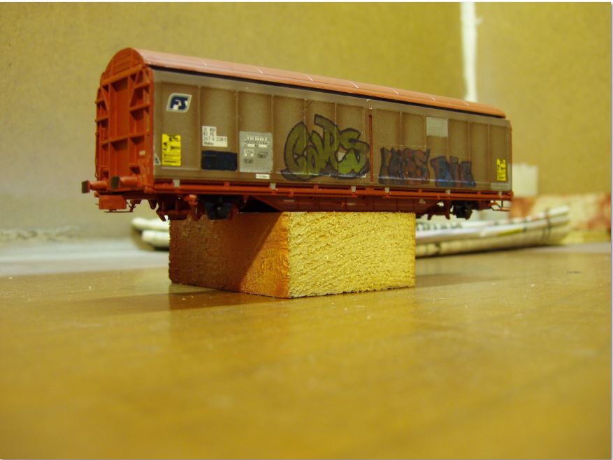

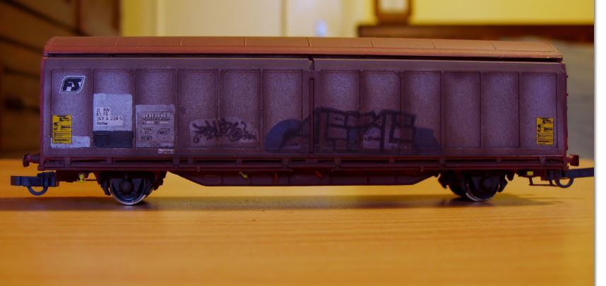

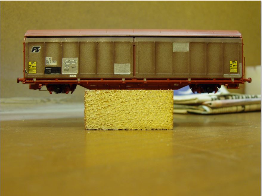

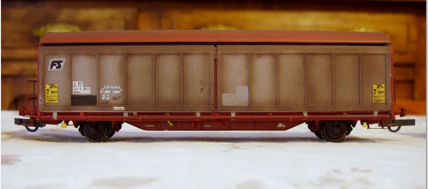

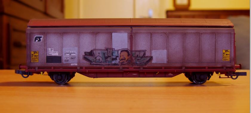

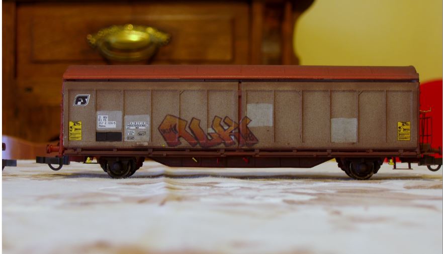

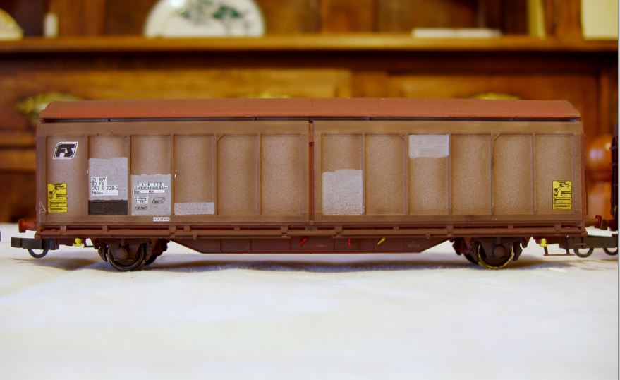

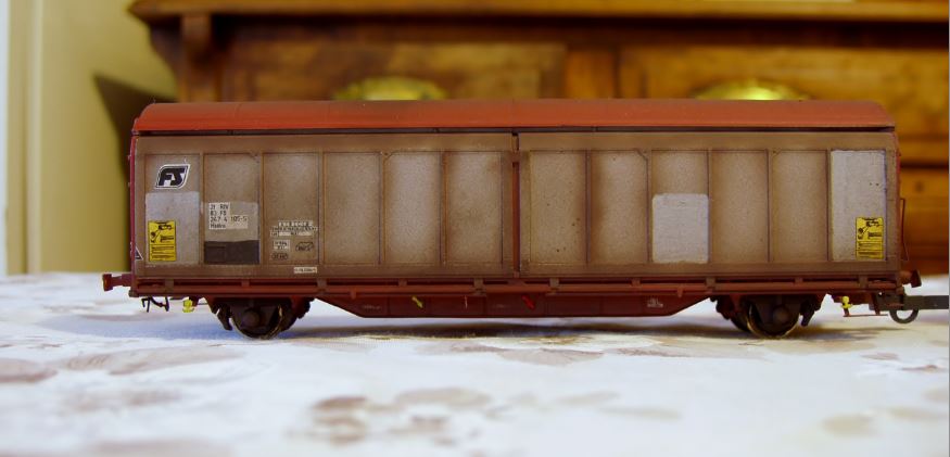

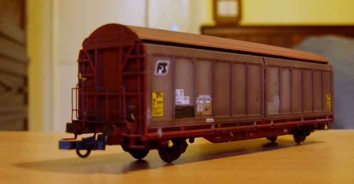

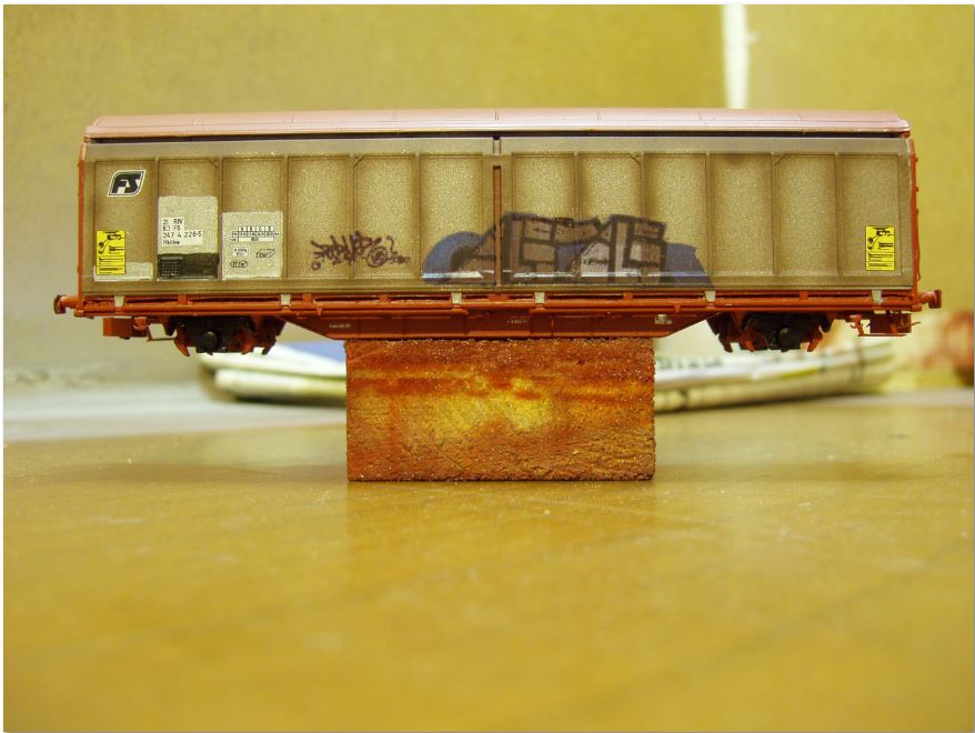

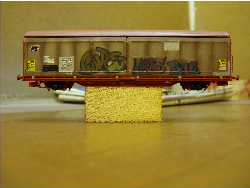

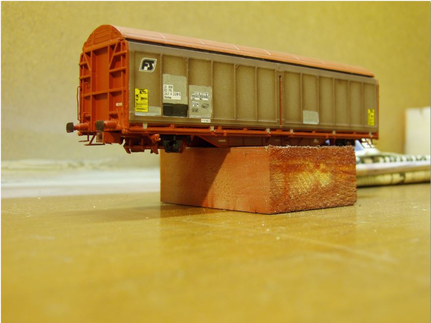

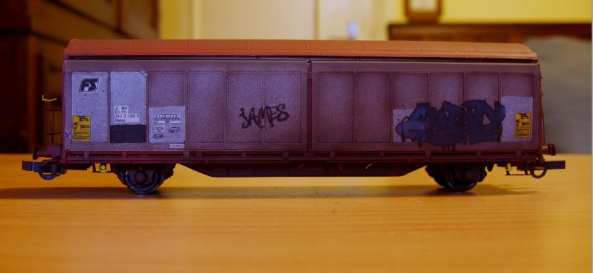

Primo step dell'invecchiamento. Ho invecchiato i portelloni laterali e relizzato le toppature, colorato in nero i parasala e la sospensione primaria. Ho poi applicato le decal con le scritte di servizio e quelle dei graffiti (ove necessario). La fase di invecchiamento prevede vari step perché dalle foto dei carri veri ho notato che molto spesso le toppature sono fatte dove poi vanno applicate le scritte di servizio. Ho quindi invecchiato le pareti scorrevoli, poi realizzato le toppe con colore argento originario e applicato le decal. Serve ancora una fase di invecchiamento finale per dare uniformità e invecchiare le altre parti del carro. Per applicare le decal graffiti su supporti non lisci ho usato un ammorbidente.

Ho notato, nelle foto dei carri al vero, che le pareti subiscono un pesante cambiamento nell'aspetto nel tempo, fino a rendere quasi irriconoscibile l'originario argento. Non è possibile, secondo me, ottenere questo effetto con una sola generica sporcatura, da qui la necessità di invecchiare con areografo, mascherando tutto il resto, solamente le pareti scorrevoli nel primo step di invecchiamento.
@Giuseppe: si le decal sono quelle che mi sono fatto io, quelle con la carta che mi hai dato tu. Sono dello stesso foglio di quelle che ti ho mandato, a te forse ne ho mandate in un formato più piccolo, sapendo che solitamente operi su scale minori.

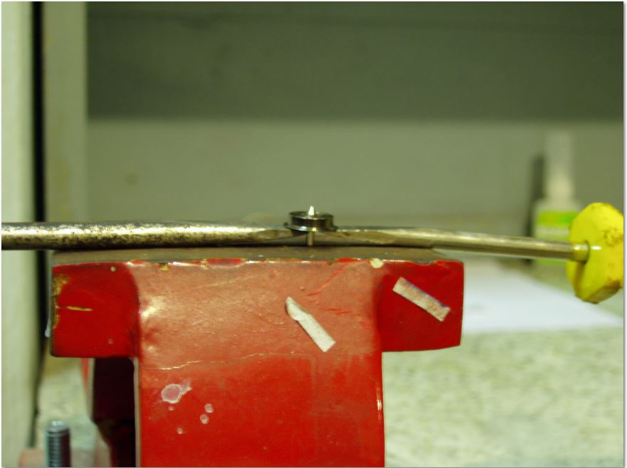

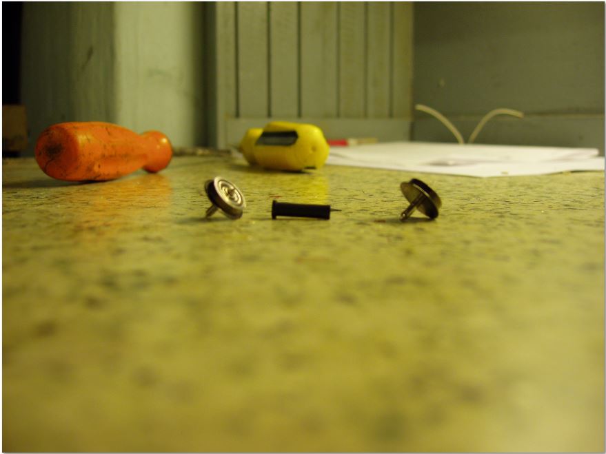

Poiché da altre parti mi è stato segnalato un diffuso problema con l'incompatibilità delle sale fornite nel kit, vi spiego come ho adattato le sale fornite per farle funzionare.
Si smonta completamente la sala, sfilando le due ruote dall'asse in plastica
51,92 KB
dopodiché si posiziona la ruota, completa di perno con doppia punta conica in una morsa e con due grossi cacciaviti si sposta la ruota verso l'alto, facendo così in modo che le punte coniche siano più corte
56,13 KB
Lo scartamento rimane uguale, essendo garantito dall'assale in plastica. Si rimonta tutto e a questo punto le sale hanno la corretta distanza fra le punte coniche e ruotano liberamente nelle sedi.

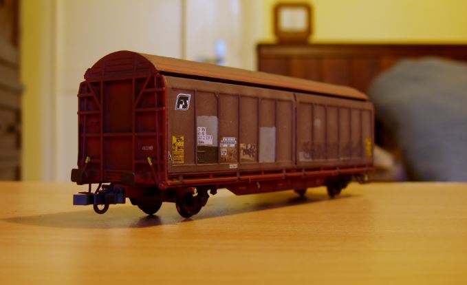

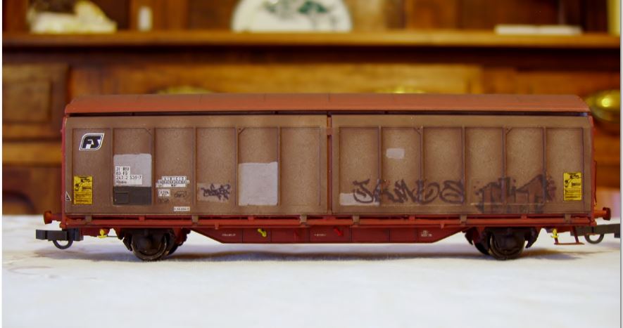

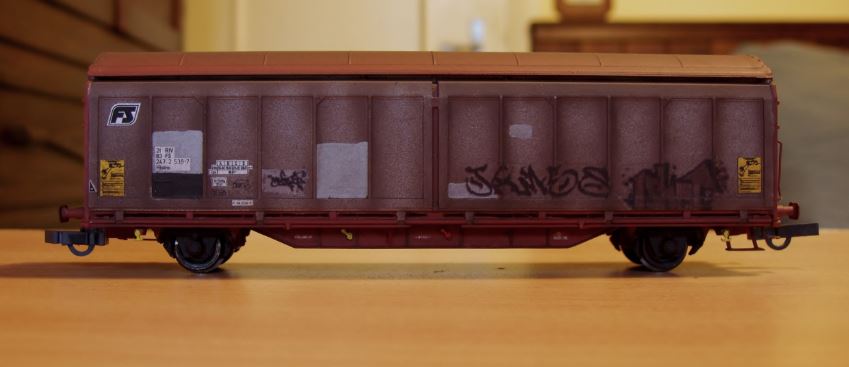

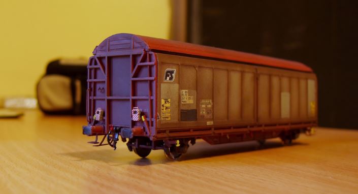

Ho terminato la costruzione di tutti e sei i carri.
Le sale sono state colorate in nero opaco (a parte il piano di rotolamento), ho fatto l'invecchiamento finale di telaio e tetto con una tecnica mista di areografo e terre, ho colorato i dettagli in giallo e rosso come da foto reali. Purtroppo in fase di lavorazione si è staccato un filo dalle lanterne di coda, ormai incollate, quini ho deciso per omettere il funzionamento lampeggiante asincrono di queste ultime.

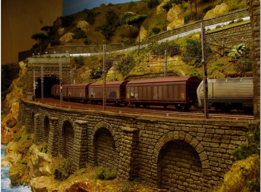

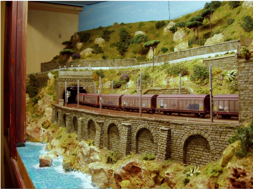

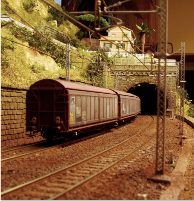

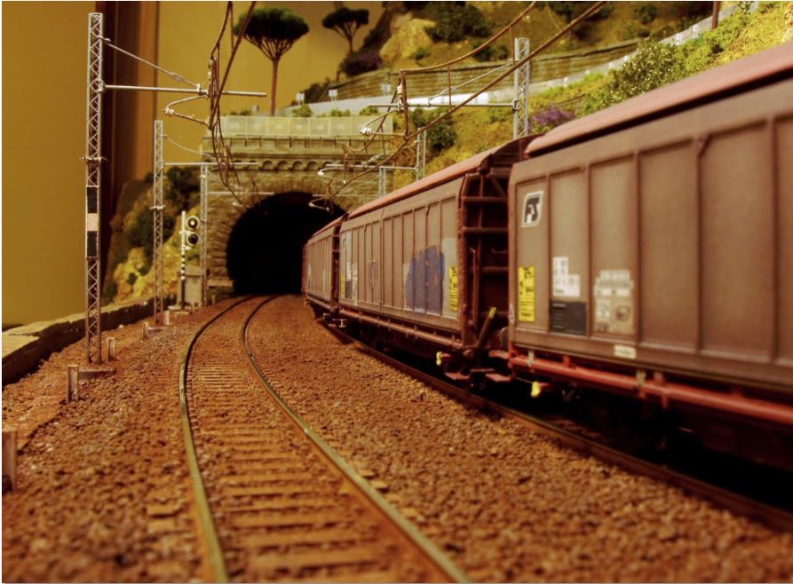

Ed ecco alcune foto dei carri ambientati sul Plastico della Liguria.
140,88 KB
109,72 KB
93,79 KB
133,18 KB
Il treno merci non è ancora definitivo, mancano i due carri Hbbins e la locomotiva, che sarà il "Caimano" E 655-501, di cui ho già la base e presto partirò con la lavorazione.
