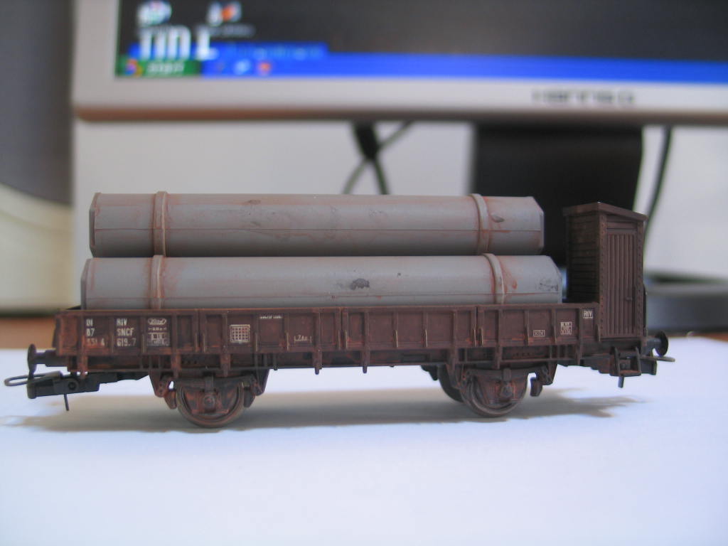

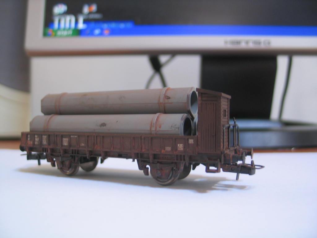

Ed ora ecco il carro finito dopo una bella sporcatura, tra l'altro ho colorato anche il carico, grezzo non mi piaceva molto :wink:
59,88 KB
Seguira un breve video per mostrarvi il funzionamento delle lanterne sul plastico :wink:
E visto che avevo tempo ho patinato anche un carro pianale Lima SNCF con garitta adibito al trasporto di materiale edile, in questo caso è stata dadata una leggera patinatura con acrilico color ruggine a carro e carico
55,99 KB
59,77 KB
A voi i commenti [:I] ciao Massimiliano :cool:

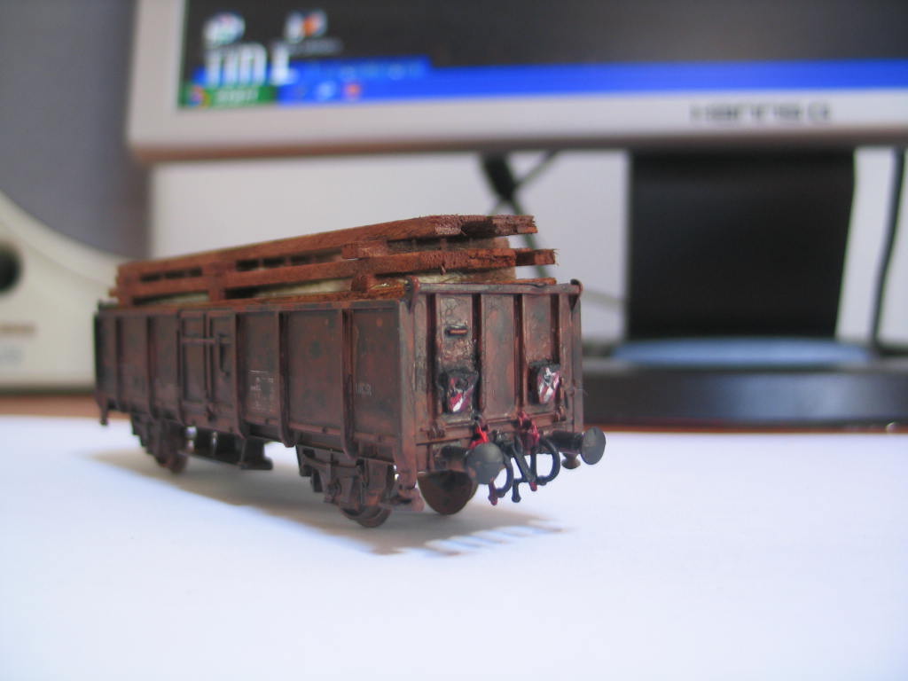

#58 Messaggio da Andrew245 »
Ottimo Massimiliano, anche per il carro P , prova anche un'altra tecnica se hai un carro come quello E a creare le ammaccature sulle pareti , bastano minuscole gocce di cianoacrilica qua e la ridipinte ed evidenziate in qualche modo, ne guadagnerebbe ulteriormente in realismo , hai usato carri economici , ottima scelta per fare esperianza.. :cool: Bravo , continua così !

Mi hai dato alcuni spunti, per i miei carri.

Grazie Andrea e Adolfo per gli apprezzamenti e consigli :grin:
@Andrea
molto interessante l'uso del cianoacrilico per l'effetto ammaccature, ho ancora due tipo E del treno cantiere da elaborare, ho idea di provare con quelli :wink:

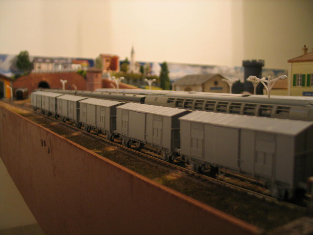

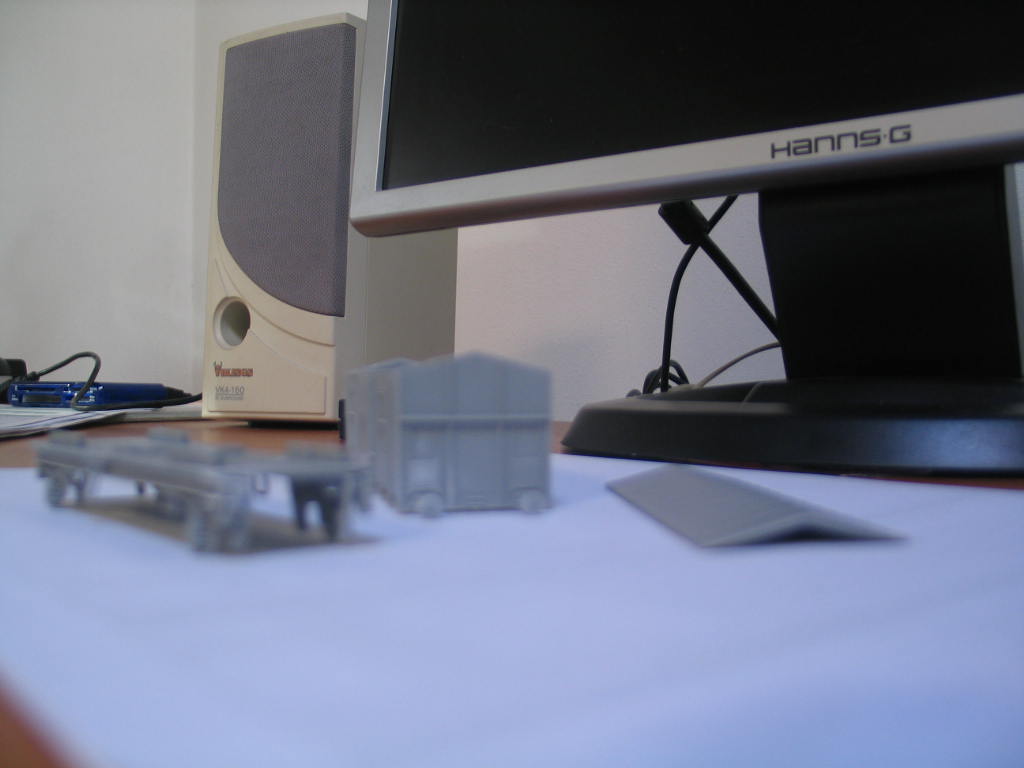

riporto su questo mio filetto per comunicarvi che le elaborazioni, anche se lentamente, proseguono, in questo periodo mi sto cimentando con i carri di TTM comprati un po di tempo fa, per ora mi sto divertendo ad asseblare i carri F, è un lavoro che mi portera via parecchio tempo in quanto mi ci dedico un po nel week end, ma non ho fretta perchè vorrei fare u buon lavoro, ad ora ho fatto un lavor di pre assemblaggio su di un paio di carri su i sei totali che ho preso :wink:
49,24 KB
46,83 KB
48,6 KB
Ho parlato di pre assemblaggio in quanto ho deciso come si vede dall'ultima foto di assemblare il carro in tre parti distinte, il telaio, le pareti laterali e il tetto, questo in quanto le tre parti dopo il primer riceveranno ognuna un diverso tipo di colorazione, una volata colorate procederò con l'assemblaggio finale, poi seguirà applicazione decals e invecchiamento finale :cool:
Ai prossimi aggiornamenti, Massimiliano :cool:

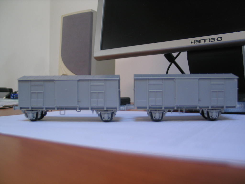

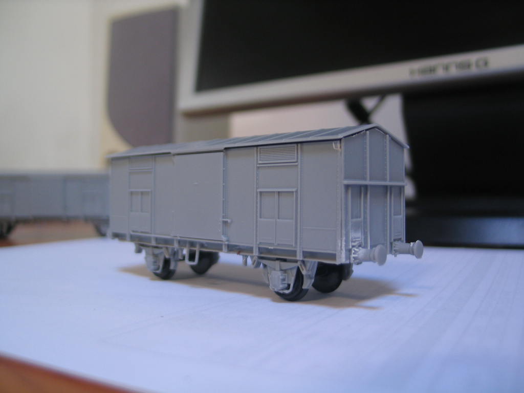

Ciao, piccolo aggiornamento sui carri F :wink:
Ho finito il preassemblaggio di tutti e 6 i carri
69,92 KB
come detto è un preassemblaggio, il tetto e solo appoggiato e il sottocasso non è fissato ma solo provato per vedere se tutto ok :cool: l'assemblaggio finale verrà effettuato a colorazione ultimata e in quella occasione devo anche zavorarre gli stessi, io credo che 10gr dovrebbero bastare, voiche dite[?]
Ora tutti i carri verranno lavati con acqua e sapone e successivamente riceveranno una mano di primer, poi si passera alla colorazione vera e propria :wink:
Come si vede nessun carro a i timoni, questo perchè verranno assemblati ed applicati alla fine, ne ho montato uno per prova e messo da parte, secondo voi è meglio utilizzare quelli di TTM o utilizzare i Roco per carri, qui sono un po indeciso, i timoni non sembrano male ma ho provato i Roco per le carrozze elaborate e l'impressione che mi hanno dato è ottima, voi quali usereste[?]
Grazie a tutti, ciao Massimiliano :cool:

#69 Messaggio da Enrico57 »
Bel lavoro Massimiliano!!!
Per la zavorra si possono caricare 4 gr. per cm., quindi puoi arrivare anche a 30 gr.
Se utilizzi i timoni di TTM ti conviene applicare un filo elastico di ritorno per riportare il timone in asse con il carro. In merceria si trova facilmente (in alternativa il classico elastico da mutanda). Ovviamente se avessi dei timoni Roco disponibili utilizzerei quelli, ma il filo è l'alternativa più economica.
Le ruote, se sono ancora quelle in platica che trovai io quando presi i miei, le cambierei senza esitazione (io l'ho fatto) perchè vanno decisamente meglio!
Messaggi: 15813
Re: Elaborazioni carri scala HO
#70 Messaggio da MrMassy86 »
Ti ringrazio Enrico per i consigli :razz: considerando 30gr come peso massimo credo che optero per una via di mezzo, ho anche un carro F con garitta commercale che userò come criterio di peso, vorrei dare la giusta stabilità ai carri senza appesantirli troppo, purtroppo quando iniziai il palstico presi per buona la pendenza del 3% e ho commesso l'errore di non considerare lo sforzo in curva, quindi il plastico ha le pendenze un po elevate, per fortuna non mi crea dei problemi anche perchè, considerando lo spazio in stazione, non realizzo mai convogli lunghi, al massimo 4/5 carrozze e 7/8 carri :wink:
Grazie per il consiglio della corda elastica, ho anche del filo armonico, puo andare per prova[?] Di Roco ho solo un timone ed è per carrozze, quindi se si vuole risparmiare si deve adattare al meglio il timone di TTM :wink:
Sono daccordo sugli assi, sono in plastica e 4 dei carri in foto hanno gia ricevuto degli assali in metallo che ho ricavato da materiale che uso come ricambio, si nota subito la differenza :wink: momentaneamente 2 hanno ancora gli assi orginali, ma li sostituiro appena mi procuro quelli in metallo :grin:
Ciao Massimiliano :cool:
