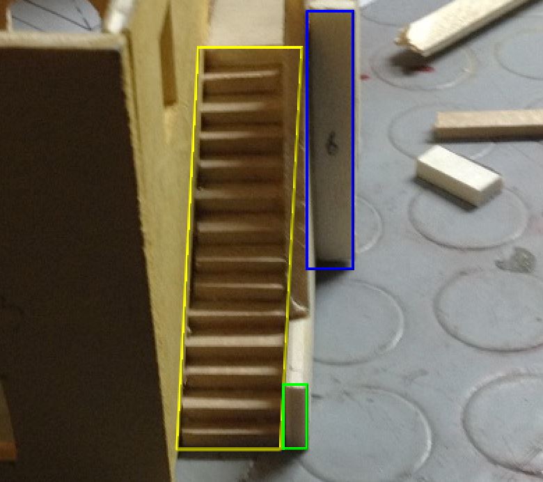

che disastro quello che non capisco è cosa cè di sbagliato nella scalinata apparte il parapetto della scala.. l inclinazione degli scalini? non riesco a capire bene aiutatemi hihihihi[:I][:I][:I]
Fiorenza Leonardo
Re: costruzione casa in miniatura
#52 Messaggio da liftman »
Dalla foto sembra che i gradini in alto siano più stretti rispetto a quelli verso fine gradinata. Forse è un effetto ottico dovuto alla prospettiva.
[/quote]
In ogni caso come puoi vedere dall'immagine sottostante, il parapetto della scalinata è non perfettamente ortogonale alla colonna evidenziata in blu, mentre tracciando un rettangolo partendo dal bordo inferiore della scala fino alla sommità della medesima, pare che i gradini seguano un andamento curvilineo, come una parenesi per intendersi, e pare (ripeto pare [:o)] ) che almeno i gradini a centro rampa siano più larghi del dovuto.
Per il resto, come ti hanno detto fai con calma, ottieni migliori risultati e non ti incavoli [:o)] Qui (senza far nomi, anche perchè son troppi) c'è chi porta avanti i lavori in eterno, peggio che la Salerno-Reggio Calabria [:o)]

perfetto ho capito alla perfezione grazie mille rifaro i pezzi sono riuscito a levarli senza fare danni il vantaggio della ciano hihihihihii :smile: :smile: :smile: :smile:

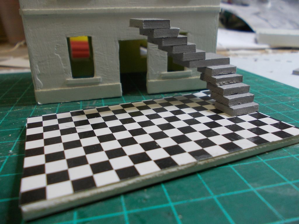

ragazzi ho preso un listello da 5 mm per la scalinata che dite puo andare bene??? è quadrato
Fiorenza Leonardo
#55 Messaggio da liftman »
5 millimetri sono un pò troppo alti per dei gradini, considera che corrisponderebbero ad oltre 43 cm reali. Direi 2-3 millimetri possano andare. Io per la scala interna del mio costruendo casello (mi devo ricordare di terminarlo uno di questi anni...) ho usato pezzetti di forex spessi 3 millimetri, ed in teoria sarebbero troppo alti (26cm), ma questo avevo ed essendo una scala interna è stato solo un "esercizio" per vedere cosa veniva fuori.
117,22 KB

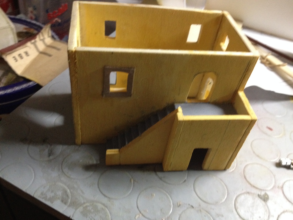

ma considerando che è una casa rurale ci puo stare 5mm o no ahhahha farò delle prove.... :razz: a dimenticavo ho ripristinato la casa
468,34 KB

Un consiglio per gli scalini: in questa mia realizzazione ho utilizzato listelli di tiglio da 6x2mm.
Al vero, in edilizia civile, uno scalino, per essere di gradevole utilizzo deve rispettare il rapporto Alzata (A), Pedata (P), dove 2xA+P deve dare un valore (al vero) tra 60 e 63 (espresso in cm).
Facciamo un esempio:
H= altezza del piano, da pavimento finito a estradosso solaio
H=3 m [in scala H0 3 m = 3/87 = 0,03448, ovvero 3,5 cm circa]
(fittizio tanto per fare un calcolo) P=27 cm
La pedata si può anche variare allungandola, purchè alla verifica del rapporto alzata/pedata il valore di controllo sia accettabile
3,00/ 18 scalini = 0,167 m = A
quindi per la forumula 2A+P=60....63
2x16,7 + 27 = 60,4 cm .... poi si converte in scala
il valore di controllo 60,4 è appena sufficente per essere verificato.
Ritorniamo in scala (H0?):
A=0,167/87= 0,001919 ==> 2 millimetri
P=0,27/87= 0,00310 ==> circa 3 millimetri lo sfalsamento tra uno scalino e l'altro, in senso orizzontale per ricostruire la pedata.
Quindi, per concludere: in H0 una alzata da 2 mm e una pedata da 3 mm sono appena sufficienti per vincere una differenza di quota che al vero corrisponde a 3 metri.
Altre conversioni si possono fare facilmente per altre scale.

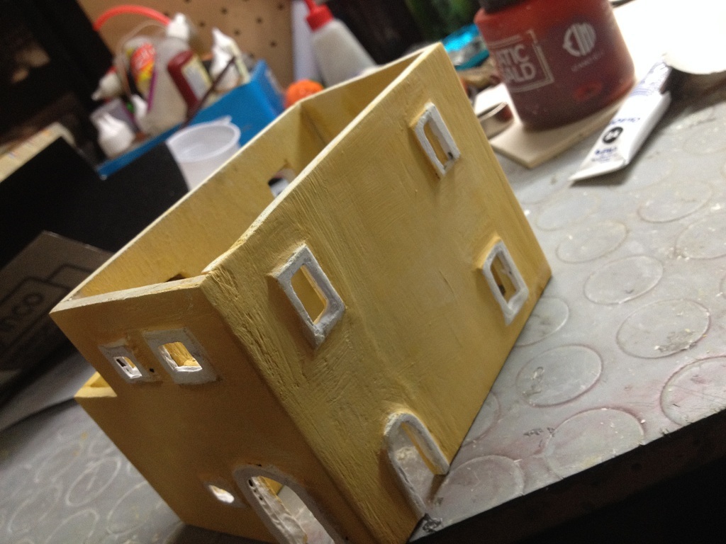

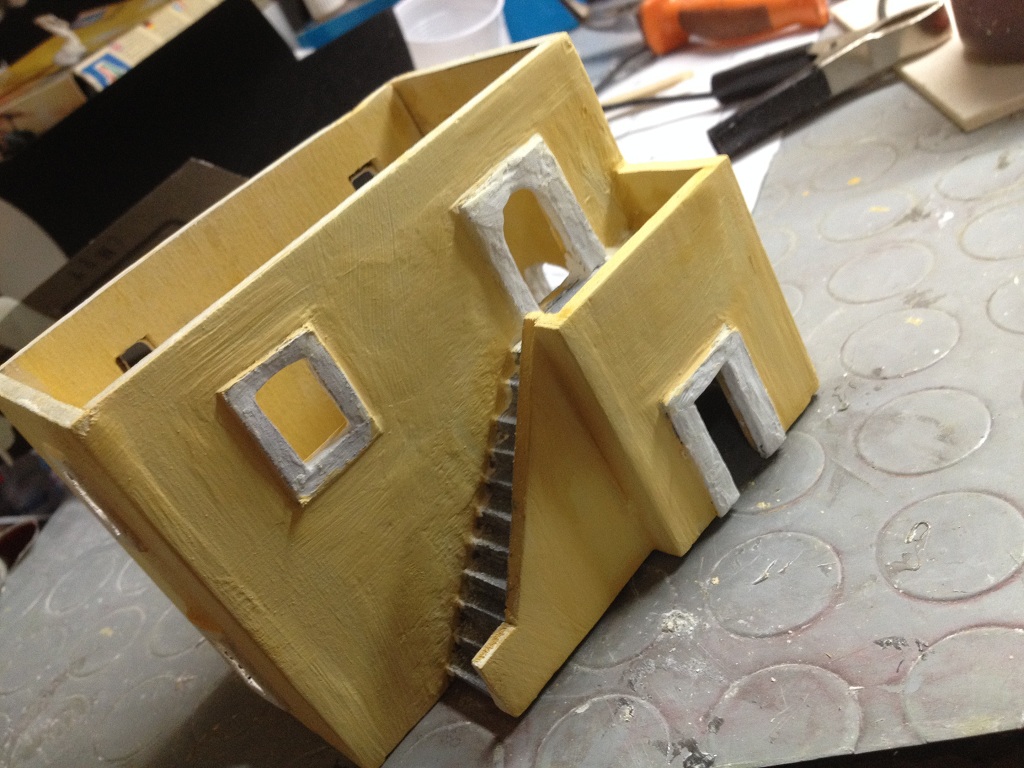

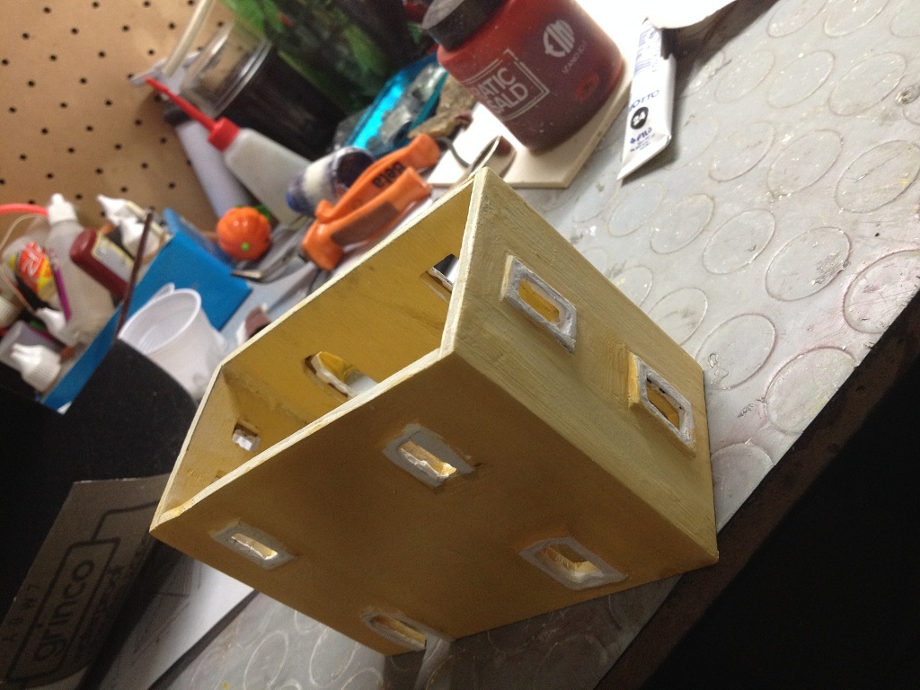

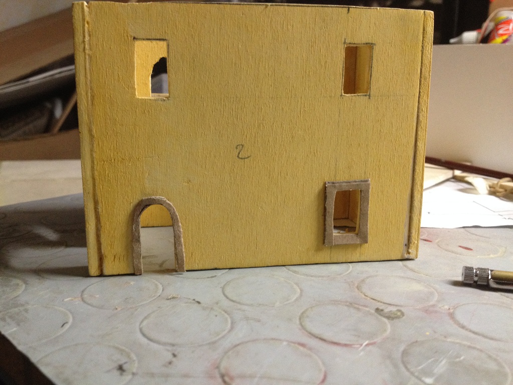

ragazzi ecco degli aggiornamenti che ne pensate....
245,21 KB
424,5 KB
269,68 KB
Fiorenza Leonardo
Messaggi: 11311
#60 Messaggio da adobel55 »
Meglio, però dovresti stuccare le giunture.
Si vede troppo l'incollaggio delle pareti.

#61 Messaggio da eon89 »
sisi certamente dopo gli passo il gesso di bologna con l acqua fa tipo intonaco ci penso iooooo :razz: :smile: :smile: :smile: :smile: :smile: :smile:
Fiorenza Leonardo
Messaggi: 14194
#62 Messaggio da Egidio »
Sono pienamente d' accordo.... Saluti. Egidio. :cool:

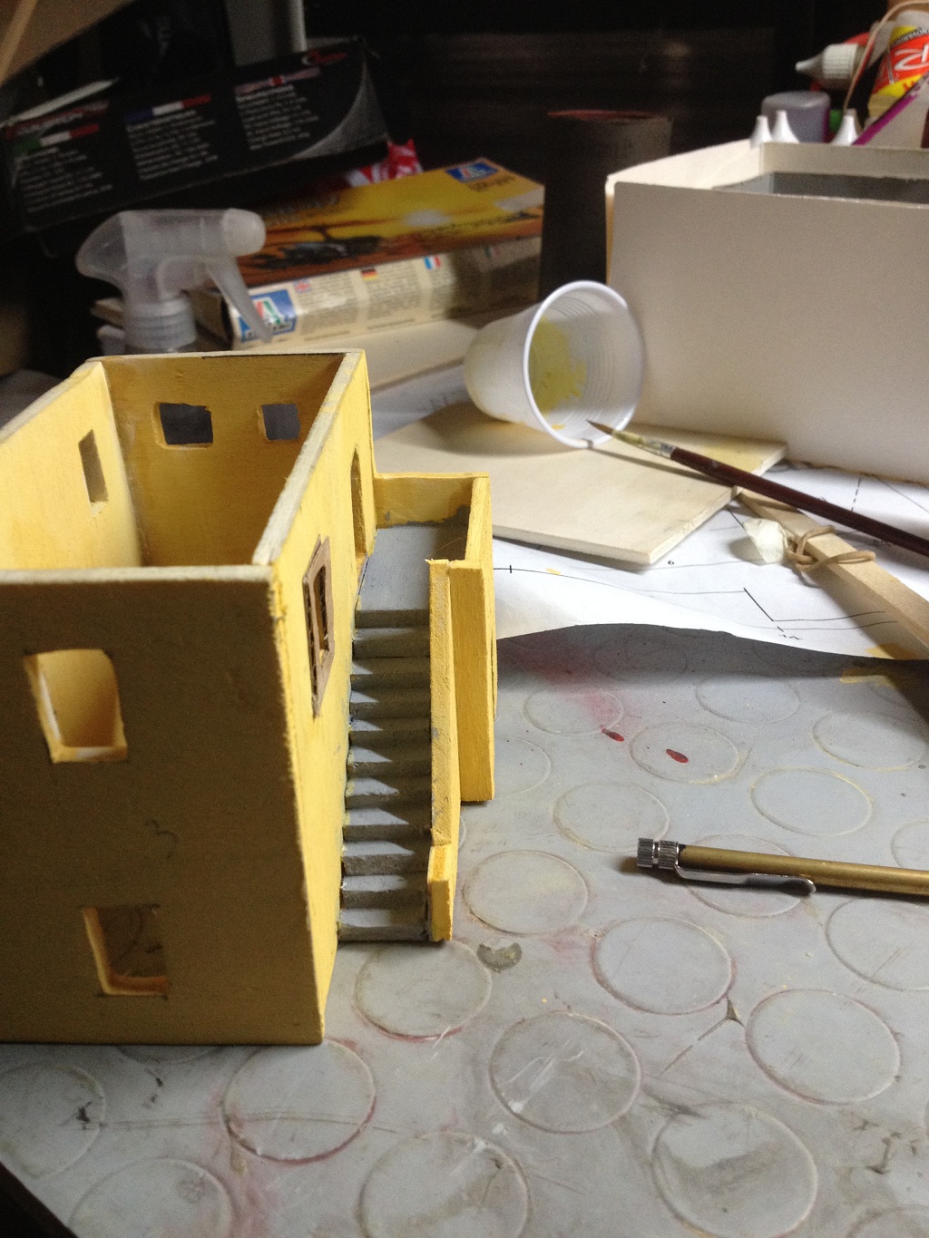

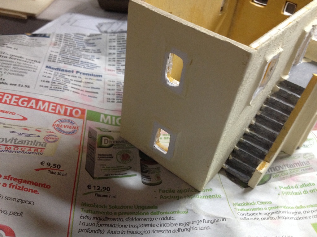

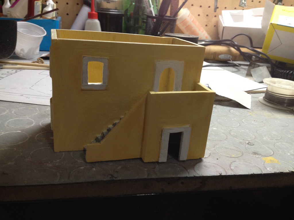

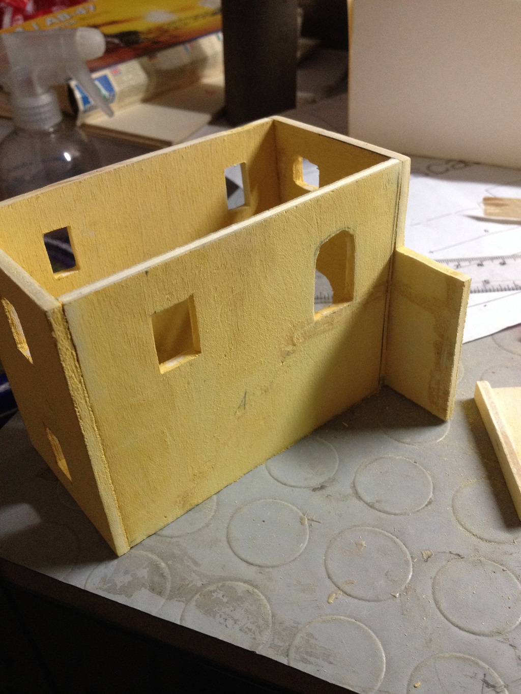

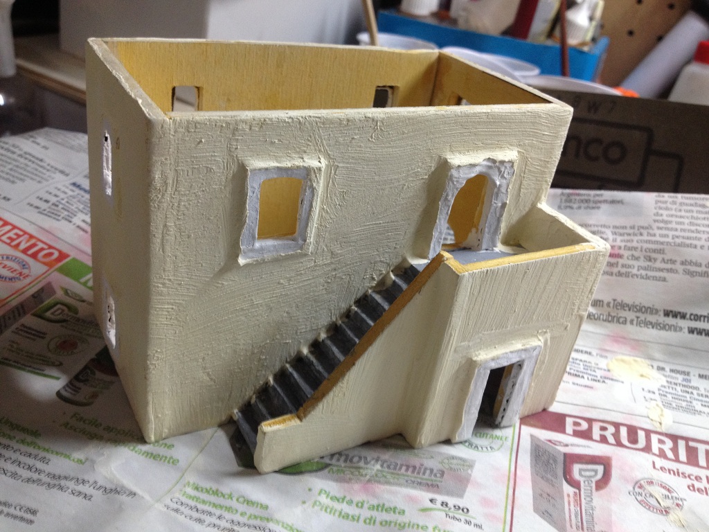

ragazzi sono andato avanti con i lavori....
283,26 KB
260,66 KB
253,41 KB
239,99 KB
220,52 KB
207,37 KB
cosa ne pensate????? ovviamente è da rifinire da mettere numerosi dettagli ma devo dire che sono soddisfatto soprattutto dell effetto muro....

Abbastanza bene direi, da migliorare le giunture.
Il tetto come lo farai ??.
Messaggi: 15727
#66 Messaggio da MrMassy86 »
Non male Leonardo, stai facendo un buon lavoro :wink: oltre al consiglio di Adolfo, personalmente, se puoi, rivredei le cornici di porte e finestre, li vedo un po abbondanti [:I] Massimiliano :cool:
MarcoMN
Messaggi: 630
Città: San Giorgio Bigarello
#67 Messaggio da MarcoMN »
Potresti mascherare le giunture tanto evidenti, dipingendole in modo che simulino un vecchio muro che è stato demolito.
A volte succede nella realtà. Si vedono edifici modificati anche a distanza di 50/70 anni dalla costruzione e restano, talvolta, dei moncherini di muro.
Basta dipingere o scolpire i mattoni e simulare vicino un pò di distacco di intonaco.
Prendi tutto con le pinze, nè, sono solo mie "pippe mentali"... :grin: :razz:

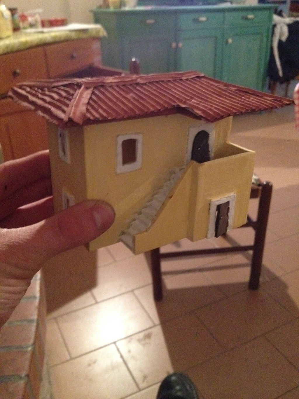

ragazzi ecco i nuovi progressi cosa ne pensate....?
523,44 KB
Fiorenza Leonardo
Messaggi: 14194
#70 Messaggio da Egidio »
La costruzione va bene il tetto no. E' sovradimensionato e non hala pendenza gusta, sembra troppo schiacciato...

#71 Messaggio da eon89 »
di quanto dovrebbe essere alto??
Fiorenza Leonardo
Messaggi: 14194
#72 Messaggio da Egidio »
Devi vedere in base alla proporzioni della casa.....Di solito io faccio ad occhio. Ormai sono
abituato a costruire tanti caseggiati. Puoi ,anzi devi fare delle prove, con un tetto posticcio che ti puo' comunque,
se le dimensioni vanno bene, essere utile come manufatto finale. Spero di esserti stato di aiuto. Saluti. Egidio. :cool:
#73 Messaggio da liftman »
Come già ti ha detto Egidio, il problema è la sproporzione del tetto, ma c'è anche da dire che tu sei partito con una costruzione con le pareti tutte allo stesso liveoo:
di conseguenza ti manca un "supporto" per mantenere le falde alla giusta altezza. Potresti in alternativa considerare di realizzare un tetto tipo "lastrico solare", oppure seguire una delle tante guide che si trovano anche su questo forum, per esempio questa ottima: topic.asp?TOPIC_ID=7252&SearchTerms=+tetto+a+falde
Dai un occhio pure alla tante fotoguide qui: http://www.scalatt.it/bottega%20plastici.htm che, anche se non direttamente riguardanti i tetti, ti posson fornire moltissimi spunti per migliorare il tuo lavoro sotto tutti gli aspetti.
In ogni caso, considera che un "sottotetto" in genere al vero è alto almeno 1,50 metri, quindi una misura tra 1,50 e 2,0 cm dovrebbe essere ideale.
Permettimi però un suggerimento. Dato che sei "digiuno" in materia di costruzioni, prima di sprecare tempo e materiale, sperimenta prima usando materiali "poveri" o di risulta, quali il cartoncino. Io anche se poi quella gran manualità non ce l'ho nemmeno adesso, ho cominciato in questo modo topic.asp?TOPIC_ID=6561&SearchTerms=,ci,ho,provato

#75 Messaggio da adobel55 »
Beh Leo, il tetto così proprio no.
Per la pendenza del tetto puoi regolarti in base alla larghezza della parete, il centro rispetto ai lati deve salire tra uno 0,5 a 2 cm. Inoltre le tegole sono in verticale alla pendenza e non i orizzontale come ho visto nella tua foto per la parte laterale.
Dai sforzati e riprova vedrai che ci riesci, mi sembra che hai fatto il tetto di corsa per vedere finito il tutto.
La fretta non aiuta, pazienza, molta pazienza e provare e riprovare. Guarda le guide e le cose realizzate qui ed in altri forum.
