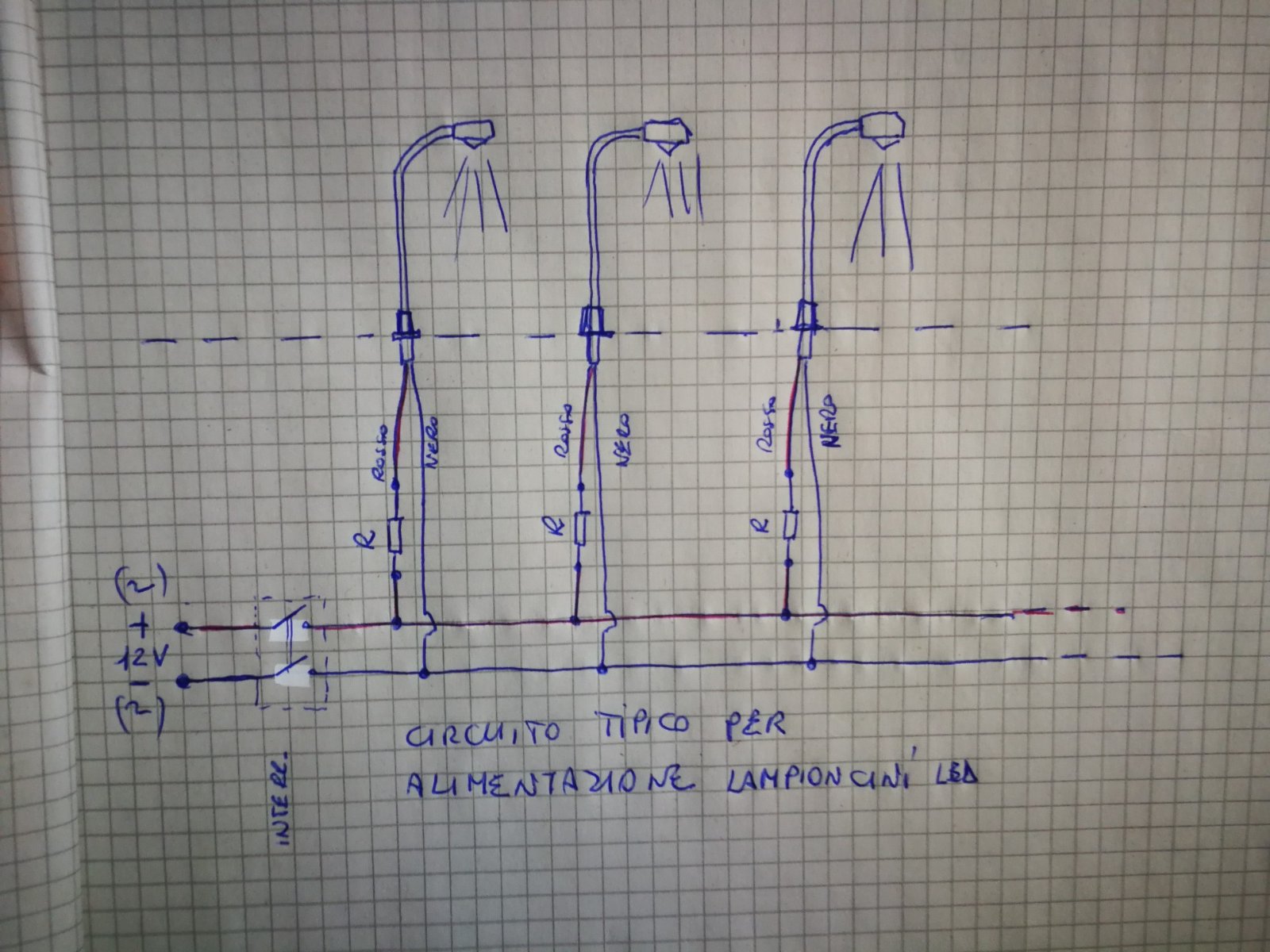

#4378 Messaggio da FraPis »
sabino53 ha scritto: lunedì 25 marzo 2019, 17:33
FraPis ha scritto: lunedì 18 marzo 2019, 19:15 Roby, i Peco pl-11 funzionano perfettamente anche in corrente continua 12V

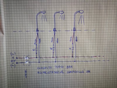

Francesco oggi mi sono arrivati i lampioncini + resistenze dalla Cina come i tuoi. Come devo eseguire i cablaggi? Tu come hai fatto? Se puoi postare uno schema giusto per capire. Grazie

#4379 Messaggio da ClaBos »
Potresti mettere il link dei lampioncini?

FraPis
Messaggi: 1691
Città: Quartu Sant'Elena
#4382 Messaggio da FraPis »
ClaBos ha scritto: giovedì 28 marzo 2019, 13:05
https://it.aliexpress.com/item/20-pz-1- ... y=UneMJZVf

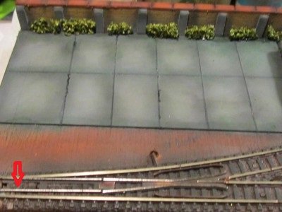

La parte piatta del fungo rotaia va lasciata pulita dove avviene il contatto tra ruote della loco e rotaia medesima in modo da fornire il contatto elettrico. Ma non solo per una questione funzionale ma anche estetica, anche al vero le parti arrugginite sono solo i lati è non la parte dello scorrimento che viene sfregato è pulito dalle ruote. Un altro punto da non sporcare con le vernici per creare contatto elettrico sono le punte degli aghi in modo da portare corrente alla rotaia rispettiva alla posizione del ago, in caso che il cuore ( parte centrale ) sia conduttivo anche questa parte non va verniciata.
Nella foto qui sotto ( scala Z ) l'ago non è sporcato sulla parte superiore e per un cm sui lati verso la punta.

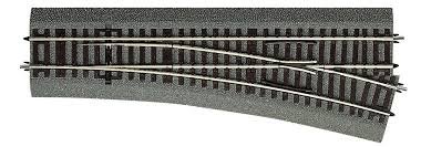

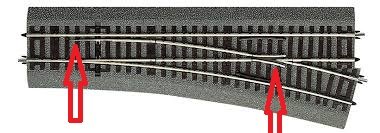

Nei deviatoi trovi delle sottili rotaie che permettono di instradare un rotabile in una delle due direzioni tramite un movimento destra/sinistra . Queste rotaie sottili sono dette aghi, nella foto qui sotto sono indicate dalla freccia rossa mentre la seconda freccia a destra indica il cuore
Come vedi si affiancano alla rotaia principale del tracciato , nel punto che avviene il contatto non si deve verniciare

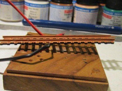

In questa seconda foto l'ago in basso è a contatto con la sua rotaia mentre quello in alto no

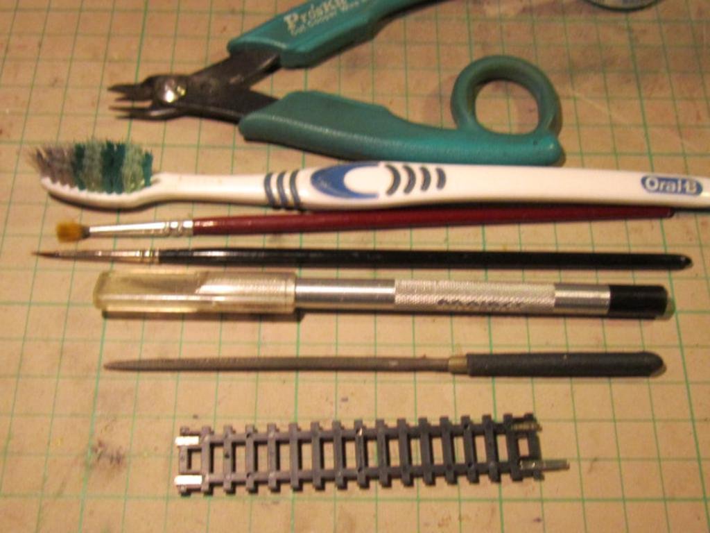

Alessandro anche se è in scala Z potrebbe aiutarti leggere di questo mio lavoro i fase di progetto, in questa pagina faccio vedere come dipingo un binario
viewtopic.php?f=146&t=15613&start=75
Anche se in scala differente le tecniche si possono usare per tutte le scale fermodellistiche
