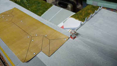

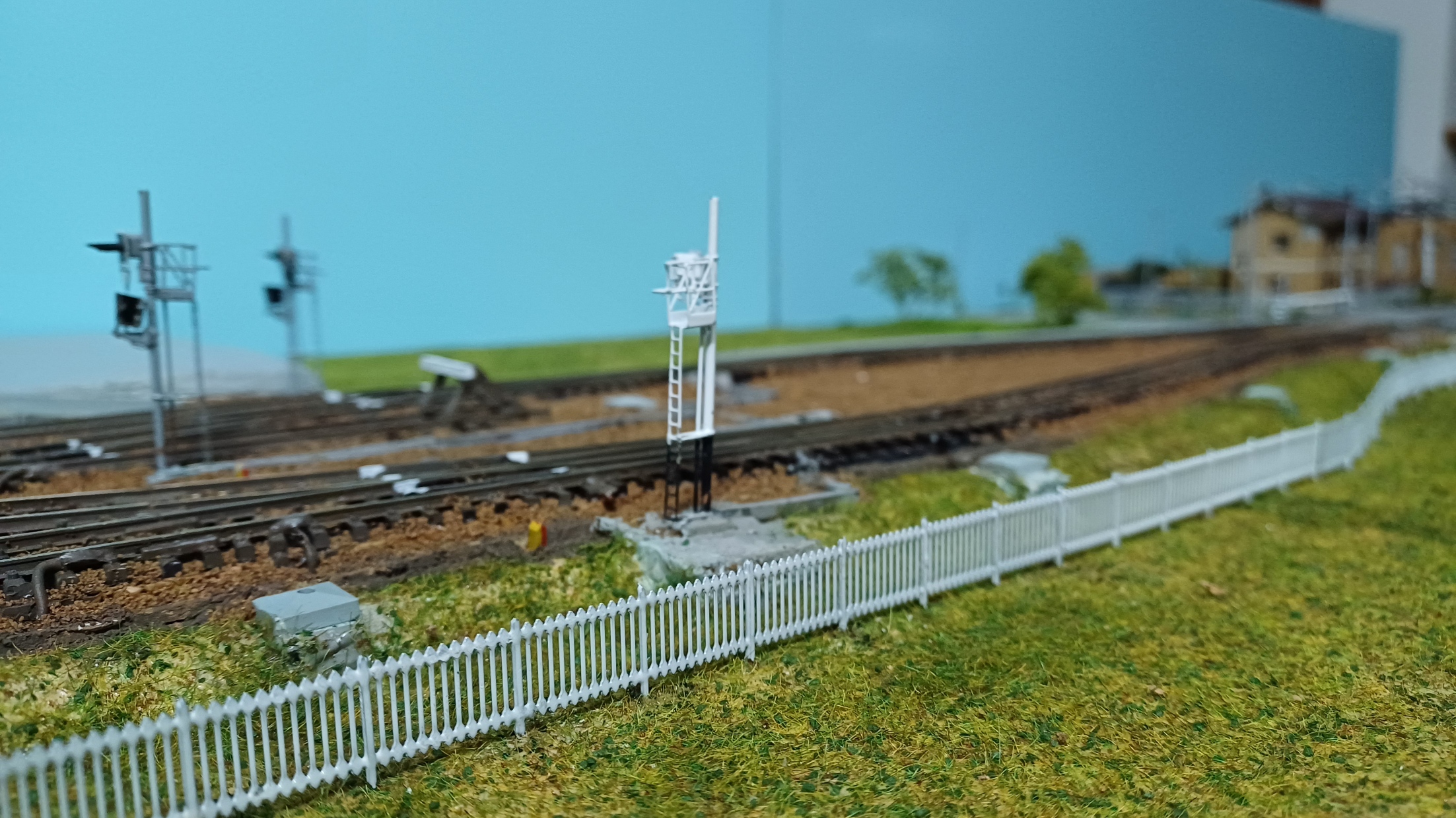

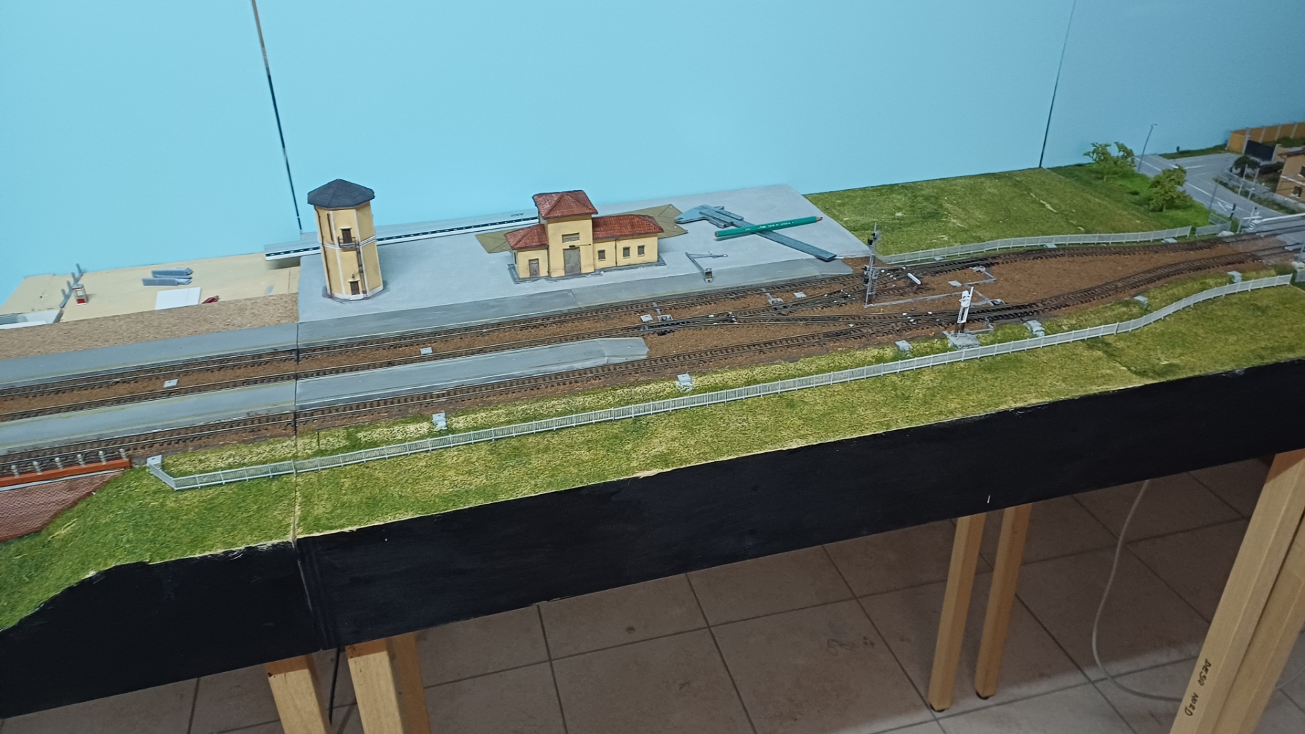

Scusa Edgardo, ma come fai a dare tridimensionalità ai pali della staccionata?
Roberto M.
Messaggi: 15727
Re: MODULO "la vecchia Brianza" (stazione secondaria)
#403 Messaggio da MrMassy86 »
Bel lavoro Edgardo!
Messaggi: 5116
Età: 60
#404 Messaggio da Edgardo_Rosatti »
Grazie :-)
I pali della staccionata hanno delle sottili strisce di alpacca incollate sopra e sotto che conferiscono un minimo di tridimensionalità.
Nel disegno della lastrina, sono rappresentate dalle striscioline raggruppate circa a metà del foglio.
É un lavoro tedioso incollarle tutte; in foto non si nota molto ma ci sono.
Tuttavia, visto che si notano poco potrebbero anche non essere montate.

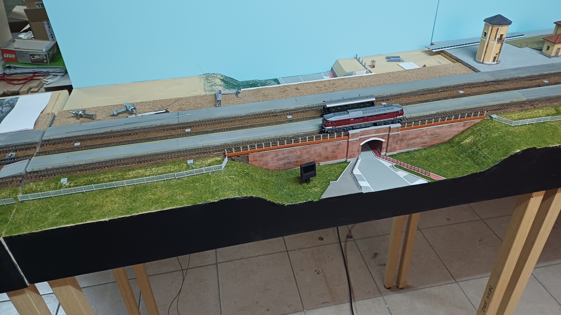

É stato aperto il traffico agli autoveicoli sulla STRADA STATALE SS36 - del Lago di Como e dello Spluga.
PS: la lastrina usata per la staccionata in foto è stata realizzata da Giuseppe Risso.

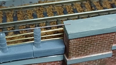

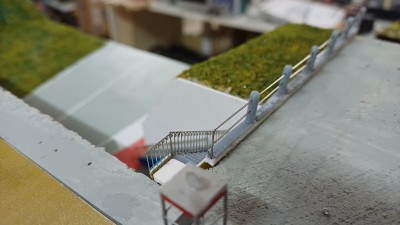

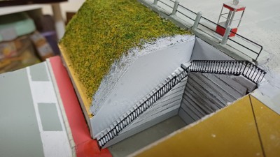

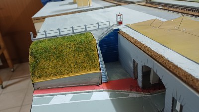

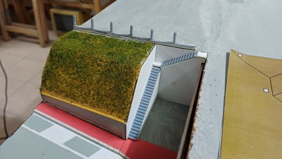

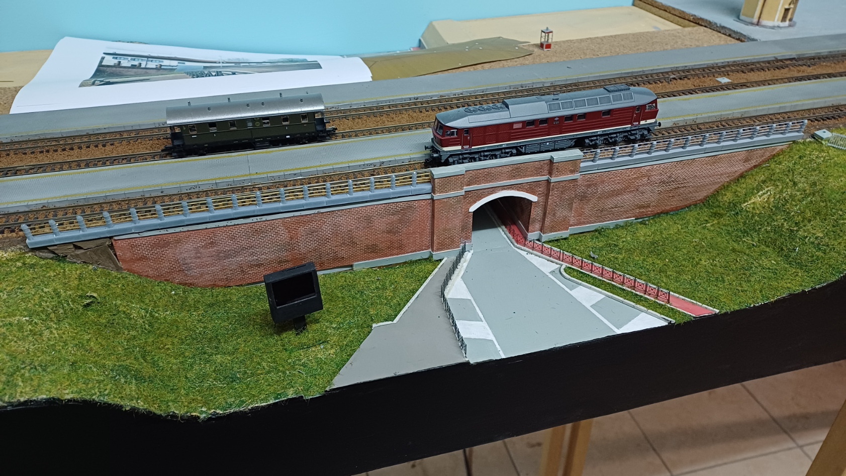

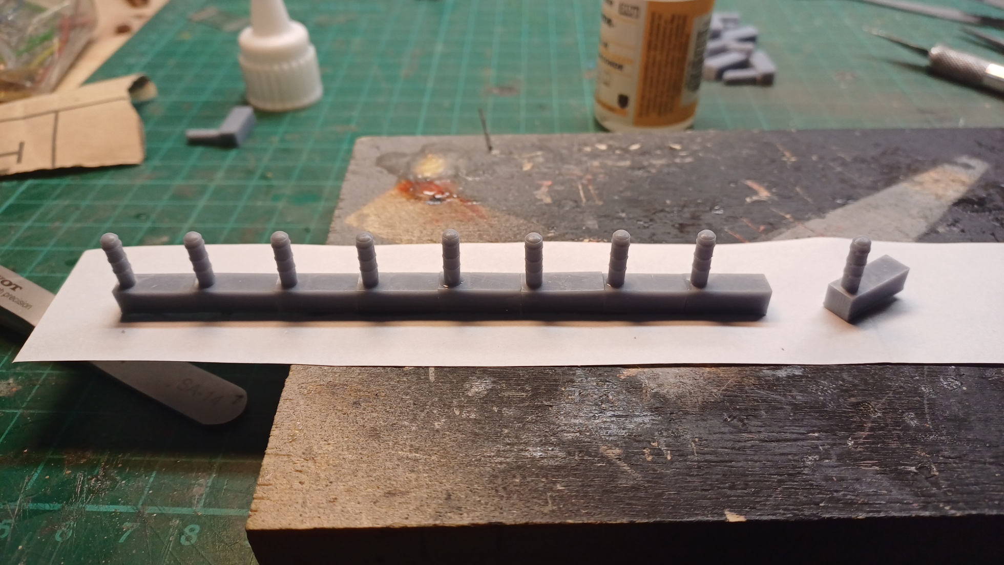

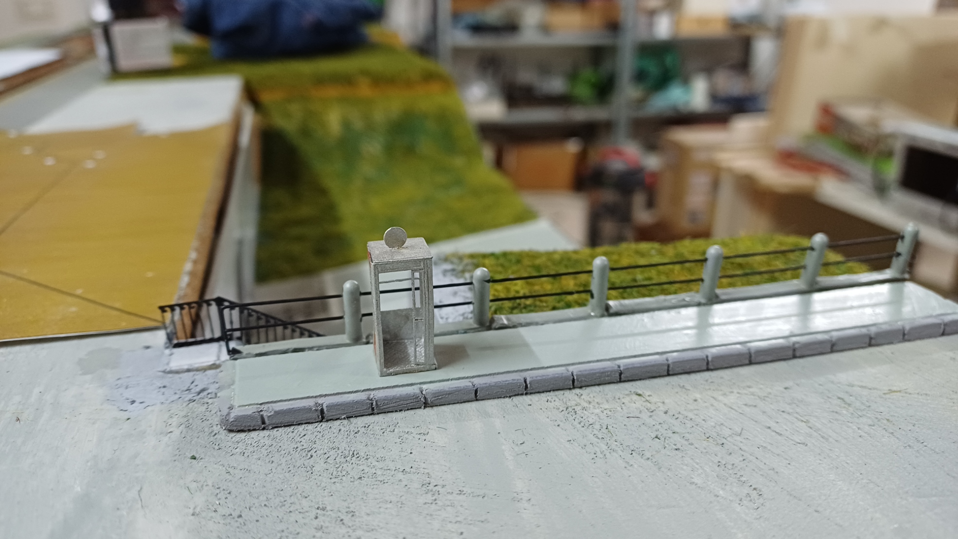

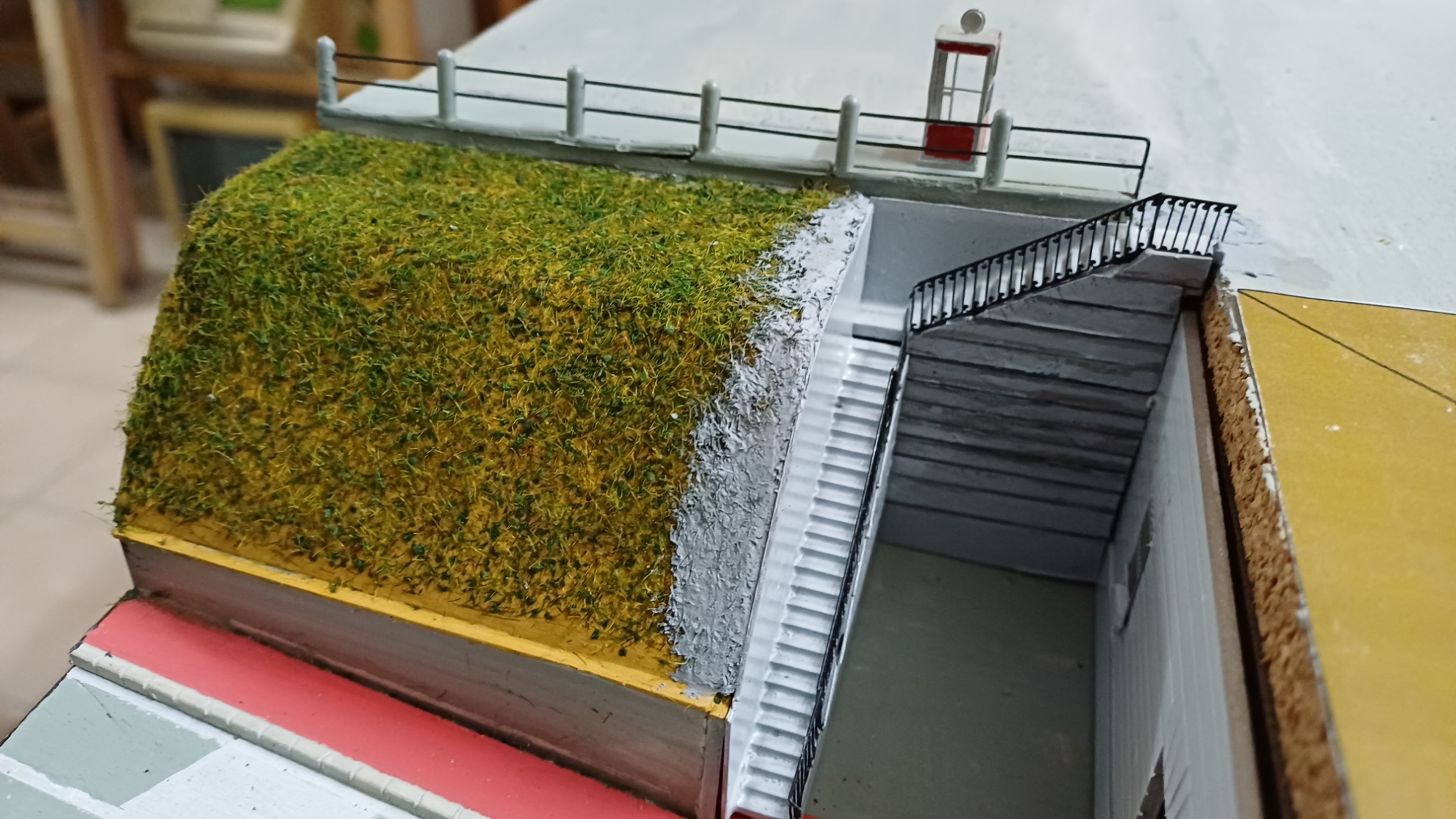

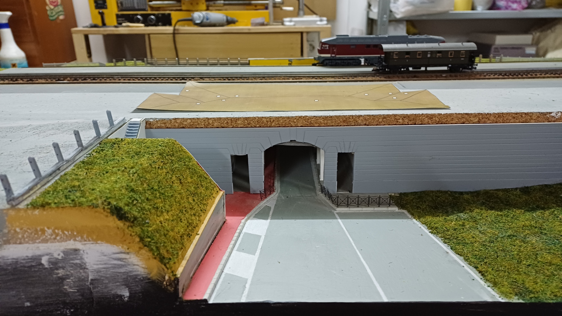

Staccionata FS modulo "Desio Nord" completata:

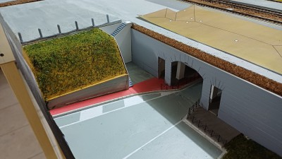

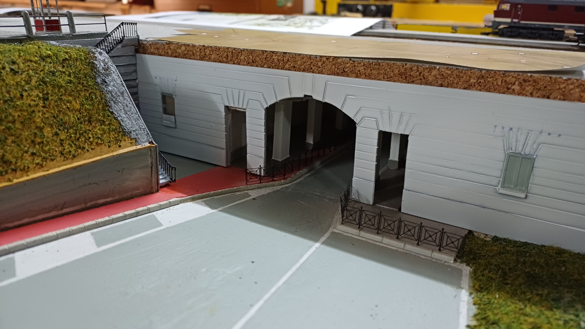

Parapetto portale del sottopasso "Desio Stazione".

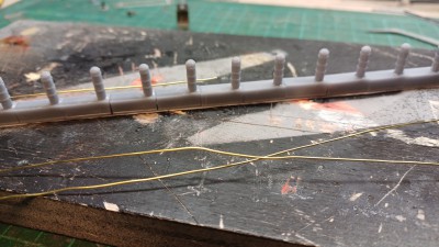

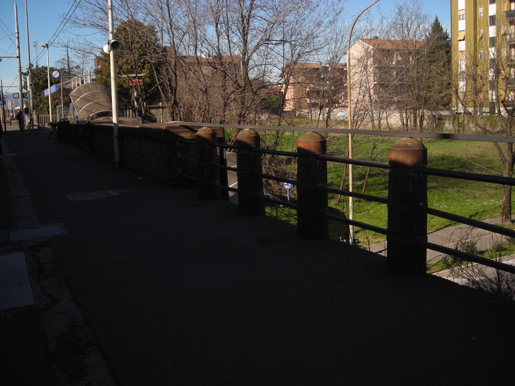

Il parapetto sopra il tunnel automobilistico di uscita dalla città di Desio è realizzato con pali tondi in cemento attraversati da profili in ferro.
Per realizzarli, ho stampato in resina i singoli pali con una base in modo tale da unirli incollandoli su di un sempice foglio di carta.
Sono 13 pali sul lato destro e 19 su quello sinistro del portale.
I pali hanno 3 fori in cui ho fatto passare del filo di ottone da 0,5 mm.
Nella parte superiore ho incollato un filo rigido in acciaio armonico sempre da 0,5 mm.

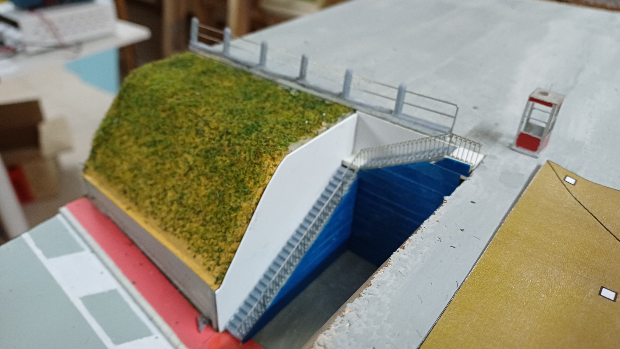

I pezzi posati (non incollati) prima della verniciatura.
A destra con primer e a sinistra senza.
