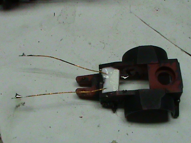

Potendo finalmente far di nuovo girare la locomotiva sul plastico, mi è tornato alla mente un problema che questa locomotiva ha sempre avuto... La captazione corrente.
La locomotiva ha i 4 assi accoppiati captanti, ma 3 ruote di questi sono "gommate". Già da tempo tolsi l'anello posto sulla ruota sx dell'ultimo asse accoppiato, ma la captazione sui deviatoi è sempre rimasta un problema.
Smontato di nuovo tutto!!!!!

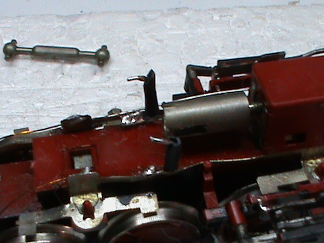

Le lamelle di captazione sono installate su "pernetti" plastici. essendo il modello "articolato", quando entra in curva le lamelle escono dal bordino, perdendo il contatto elettrico.
149,47 KB
Dopo aver incollato le lamelle ed irrigidito con una piccola goccia di stagno, ho pensato... All'impensabile..... :cool: :cool: :cool:

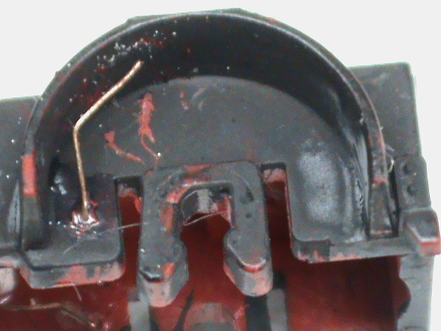

Ho reso captante il carrello posteriore..... :cool:
Dopo aver forato, con punta da 0,5 mm di diametro, il carrello nella posizione adeguata, ho inserito un paio di pezzi di filo in rame-berilio e piegati ad hoc.

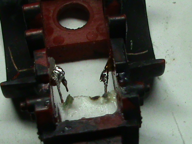

152,35 KB

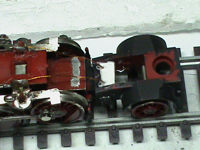

All'interno del carrello li ho tagliati e saldati ad un pezzo di filo di rame cerato (quello derivato da bobine) in quanto il telaio della loco è totalmente metallico... Per evitare accidentali corto circuiti.

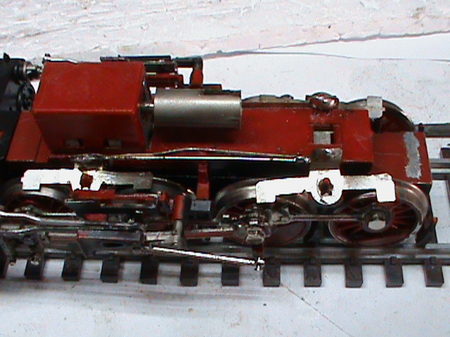

143,95 KB
Ed ecco pronto il carrello posteriore per essere installato sul modello.
143,34 KB
143,57 KB
Azz... Ho scordato una foto......[:I]
143,81 KB

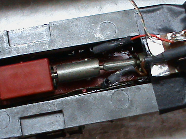

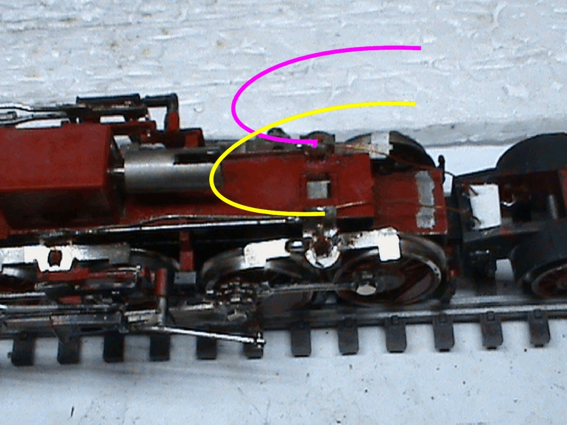

Visto e considerato che il modello è di nuovo "sventrato" ho pensato di apportarvi un ulteriore modifica.
Nella foto seguente ho simulato il passaggio dei fili di captazione che vanno al PCB.. e di conseguenza al decoder. Questi fili sfiorano il perno del cardano. Uno di questi era già semirovinato da attrito. Sto pensando di eliminare tali fili e passare a lato del cardano con filo rigido di rame-berilio... isolato con termorestringente. In questo modo non si muoverà più, con il muoversi del telaio in curva, ma rimarrà rigido alle pareti, evitando quindi il contatto con il perno in rotazione.

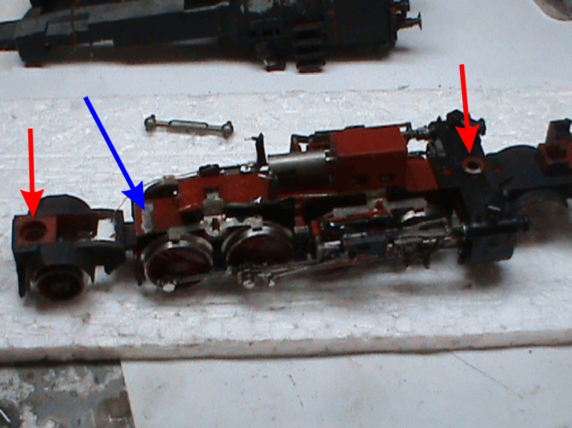

Questo modello è stato progettato con uno snodo nella parte del telaio che sorregge la il sottossa in metallo. Questo per evitare l'antiestetica "fuoriuscita" del frontale in curve troppo strette. Infatti il telaio ha 2 perni di supporto che snodano la parte motorizzata (Si possono vedere nella seguente foto segnate da frecce rosse) e la parte centrale in appoggio al telaio (segnato dalla freccia blu)
615,21 KB
Così facendo, Roco, ha reso il telaio articolato e la cassa rigida, in modo che, in curva, il modello non abbia "fuoriuscite" dalla sagoma limite.
Ma questo comporta il problema delle ruote che si spostano molto rispetto alle lamelle di caoptazione e dei fili di alimentazione che vanno in collisione con il cardano.

Eccomi con l'ultima (mi auguro) modifica terminata.
Telaio montato sui "perni" e fili del PCB saldati agli "spezzoni" di rame-berilio.
148,67 KB
Di conseguenza il montaggio della cabina e caldaia sul telaio.

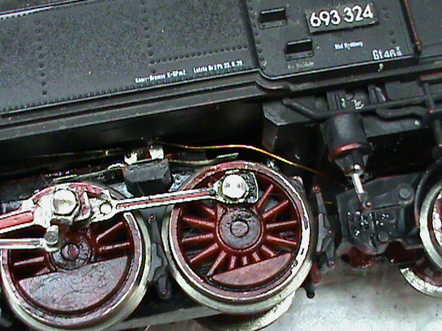

I fili che si vedono sono quelli della captazione dal carrello posteriore, che verranno opportunamente verniciati in nero opaco.
145,92 KB
147,96 KB

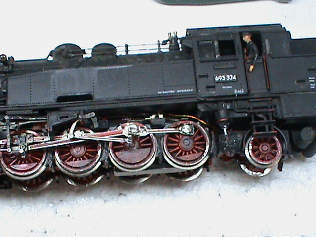

Ed eccola finalmente finita... In un breve video riassuntivo:
