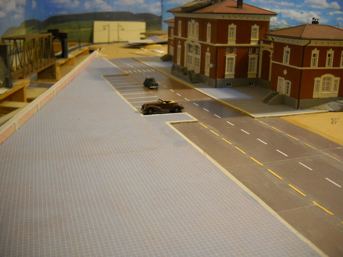

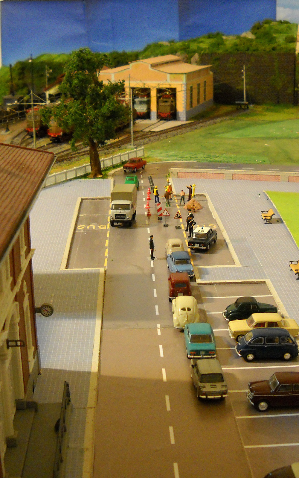

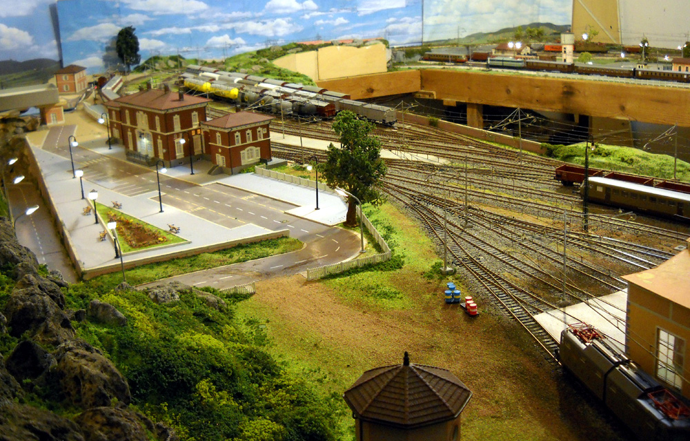

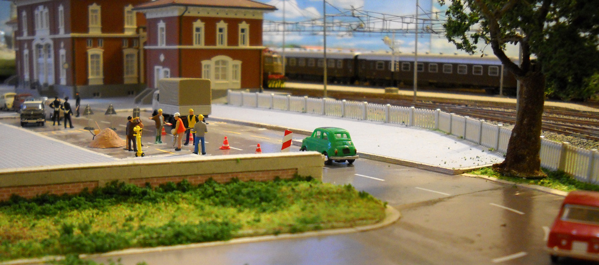

Continuano i lavori di completamento del mio plastico.
Sono in corso lavori di urbanizzazione presso la stazione principale....
396,06 KB
.....non senza problemi alla circolazione stradale.
286,9 KB
556,41 KB

adobel55 ha scritto:
Complimenti Giuseppe, lavoro molto bello e ben curato nei dettagli.
Una domanda, come hai realizzato la pavimentazione dei marciapiedi ??.
Per realizzare la pavimentazione dei marciapiedi ho fatto parecchi disegni con autocad con differenti piastrellature; dopo aver selezionato quella che mi è sembrata più adatta l'ho stampata su fogli A4 che ho incollato su cartoncino.
Giuseppe Giacobbe

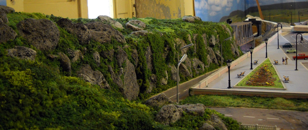

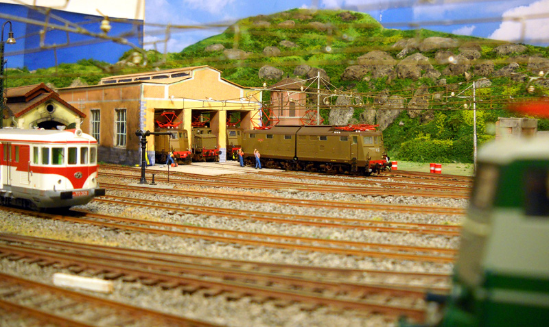

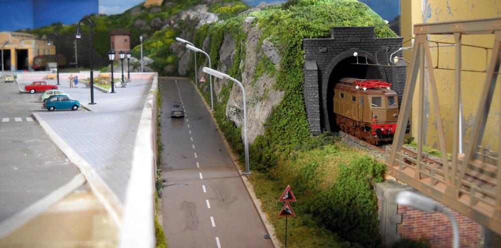

Pronto un altro scorcio del mio plastico.
Si tratta del completamento del costone roccioso che fa da sfondo al deposito locomotive e che si affianca alla strada che porta dalla ipotetica cittadina di Roccaverde (questo è il nome di fantasia che ho dato alla stazione più grande del plastico) alla sua stazione extra moenia.
Il costone sovrasta la strada. La pendenza di quest'ultima è segnalata dalla cartellonistica stradale assieme al rischio caduta massi.
239,22 KB

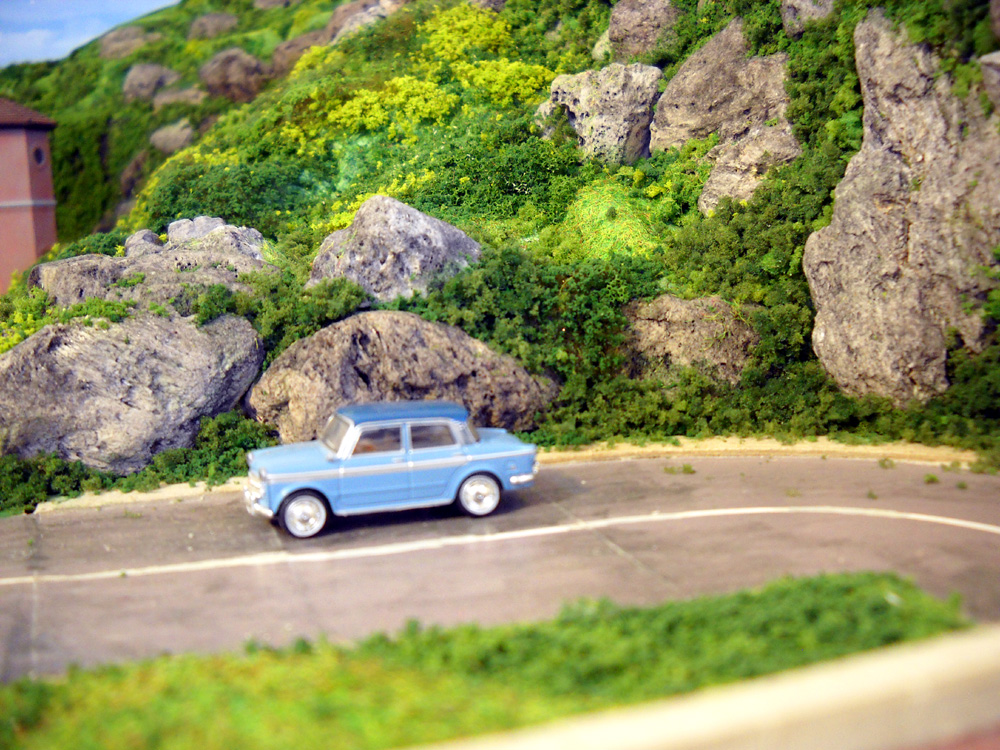

Il costone è roccioso ma la vegetazione riesce a crescere lussureggiante nelle spaccature della roccia dove le piogge copositano le sostanze del loro dilavamento.
238,62 KB
422,1 KB
il costone sullo sfondo del deposito locomotive.
247,73 KB
Una veduta del plastico presa dalla sommità del costone.
415,24 KB

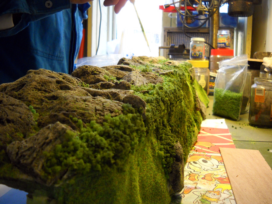

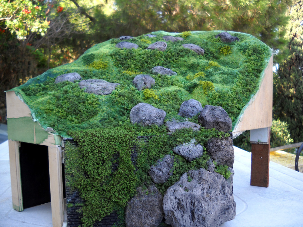

Il costone è realizzato in più pezzi, alcune immagini prima dell'assemblamento finale:
442,09 KB
433,55 KB
309,92 KB

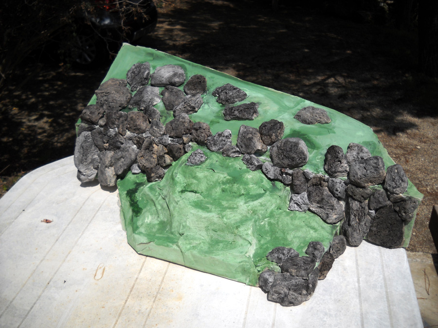

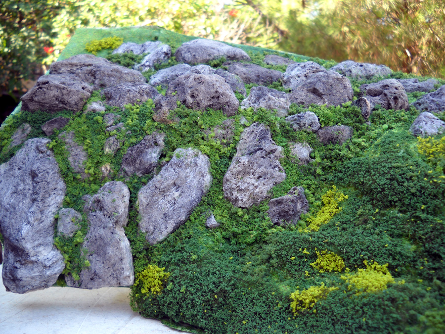

Le rocce sono realizzate con pietra pomice, come è mia abitudine:
topic.asp?rand=2718770&TOPIC_ID=6158
Quì è visibile una prima fase di costruzione.
245,22 KB

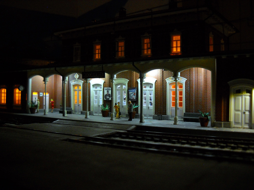

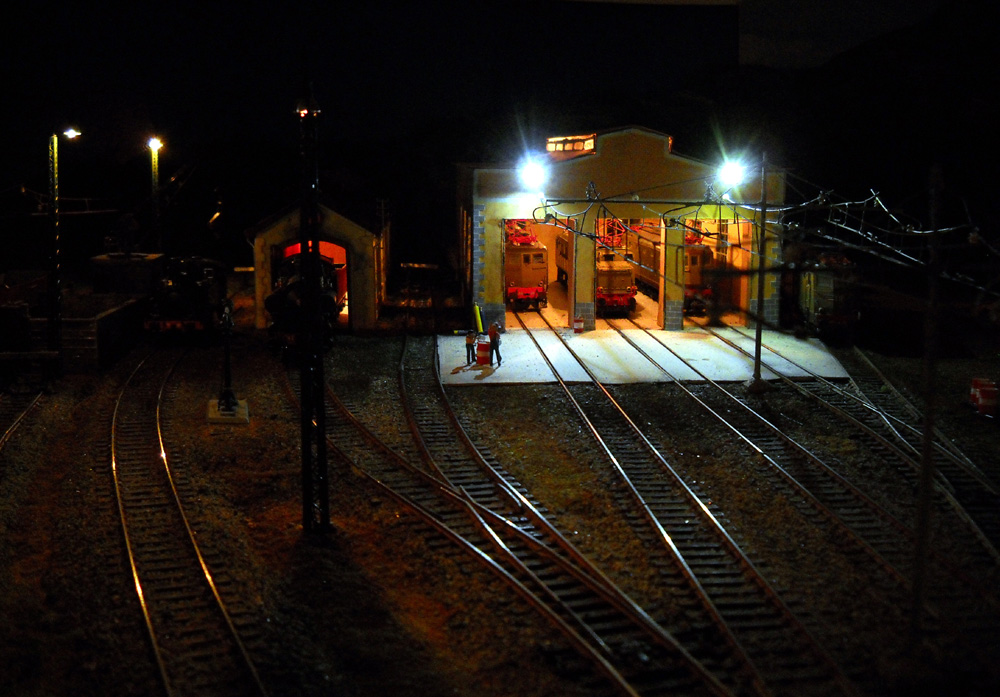

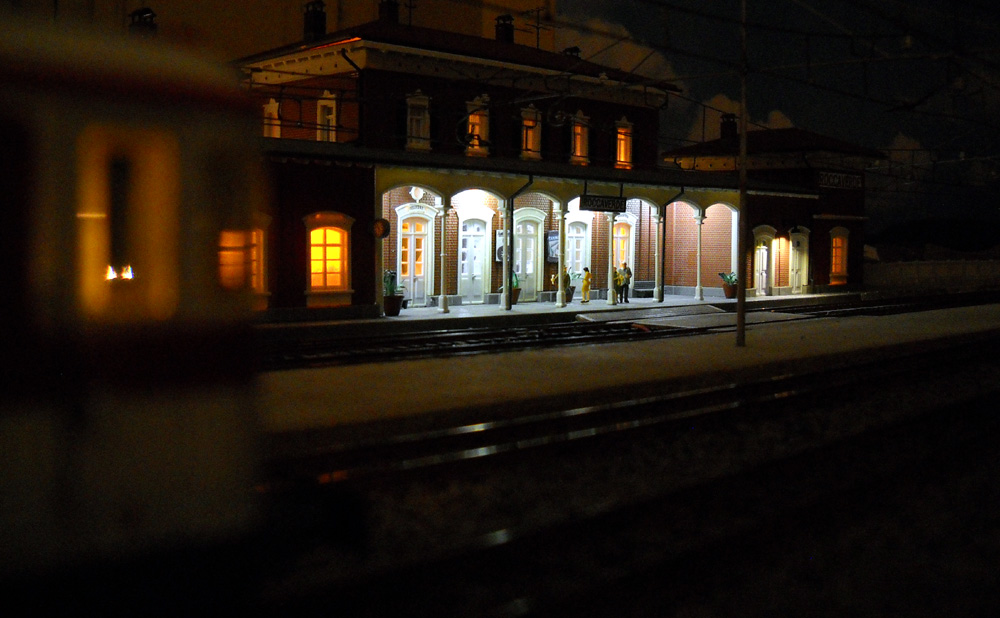

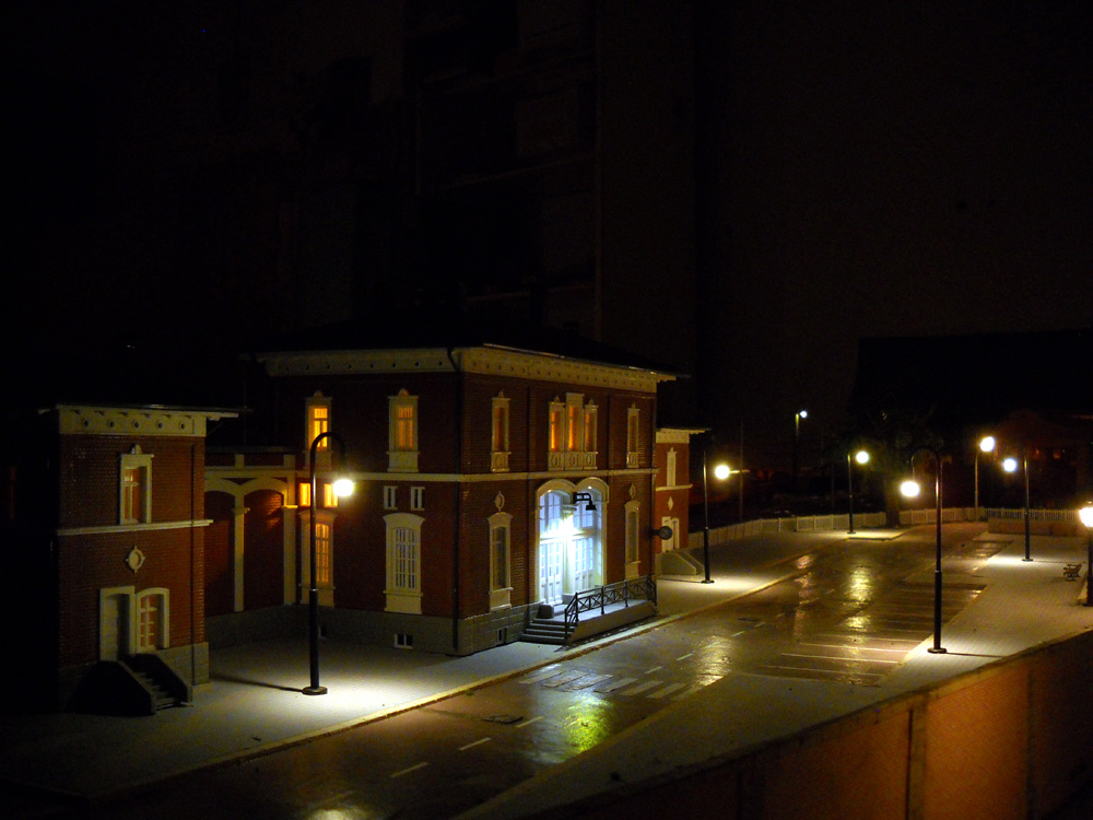

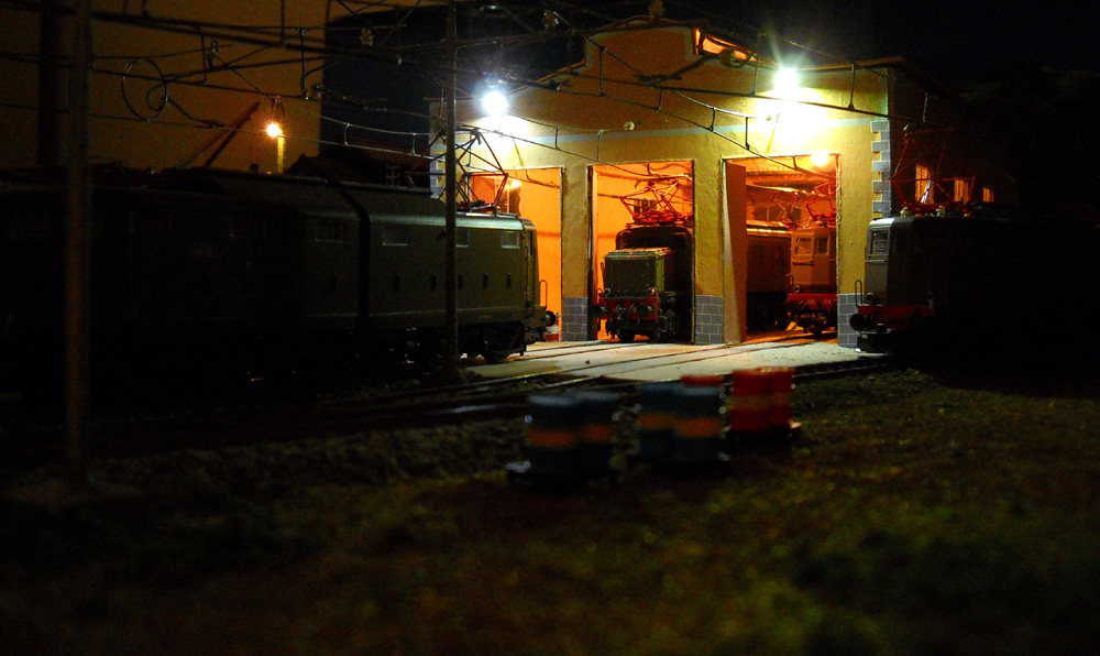

In corso lavori di illuminazione FV e deposito locomotive:
218,23 KB
193,23 KB
221,93 KB
210,34 KB
250,42 KB
Giuseppe Giacobbe
