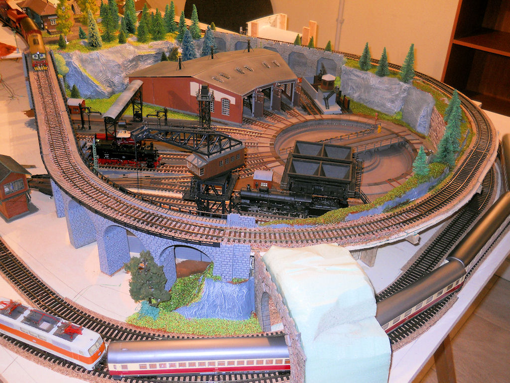

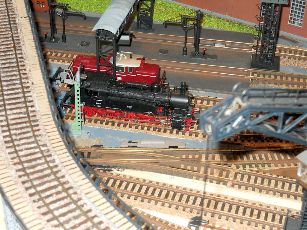

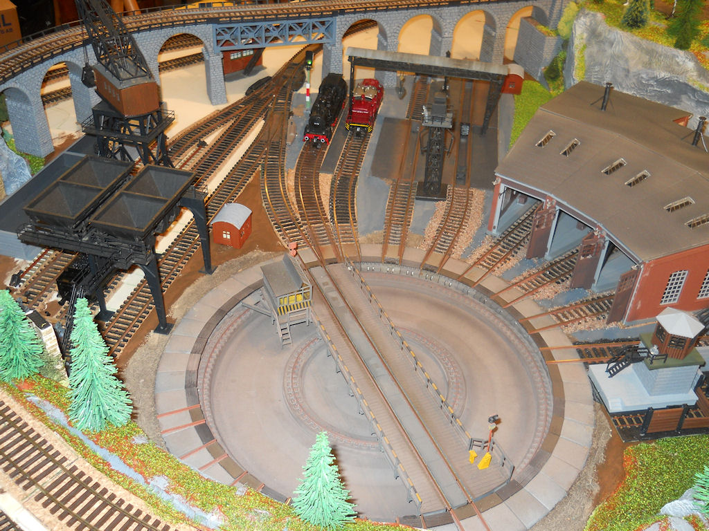

ecco un piccolo aggiornamento
251,39 KB
216,14 KB
207,58 KB
Spero che vi piaccia.
Chiaramente c'è un sacco da fare ... in alcuni tratti ho posato la massicciata, (pochi a dire il vero). I binari sono per lo più Tillig con riciclo in alcuni parti dei binari Fleischmann senza massicciata.
Sono soddisfatto fin ad ora. L'unica cosa che mi lascia perplesso è l'incrocio Tillig. Il treno in transito non mi funziona molto bene, credo per via della conduzione elettrica. Comunque uno scambio difficile da montare e da far funzionare, con due motori ... gasp! Dovrò verificarlo attentamente.
a presto

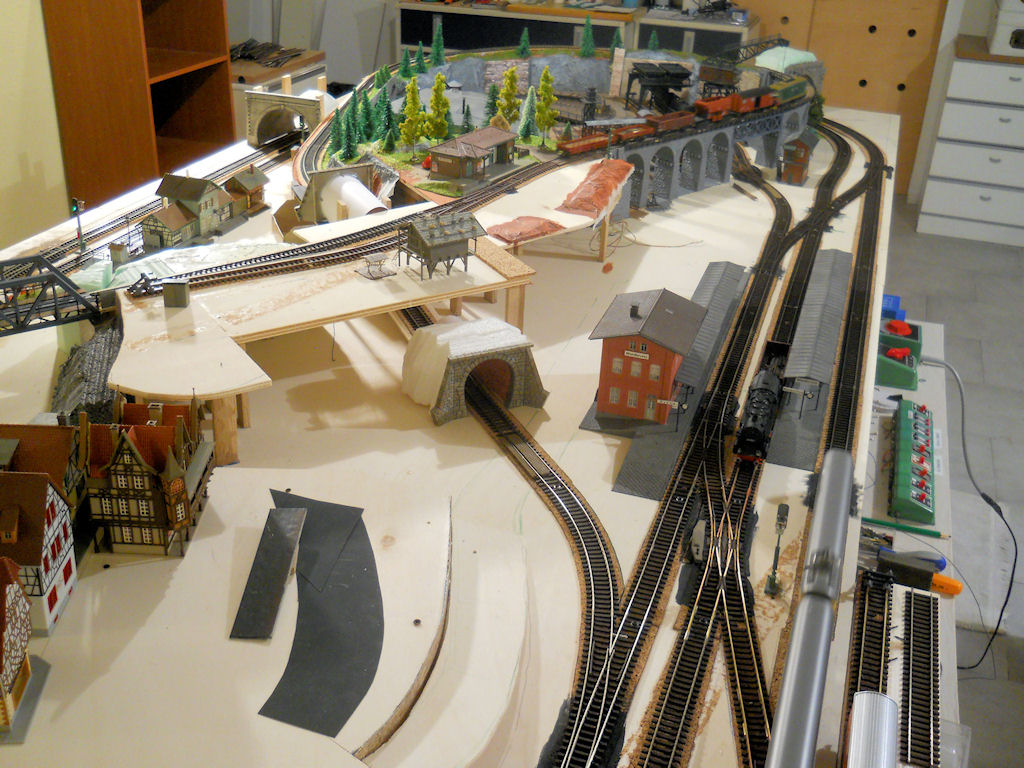

plastico "Altestein"
270,93 KB
210,64 KB
250,16 KB
La zona della piattaforma del carico carbone è spettacolare..
- centu
- Messaggi: 628
- Iscritto il: giovedì 4 ottobre 2012, 13:47
- Nome: Alessio
- Città: Castellanza
bello mi piace molto anche a me.
leggendo ero un pò contrario alla piattaforma girevole con il deposito ecc...ma vedendo le foto ti devo dire che mi sono ricreduto perchè è proprio bello.
complimenti.
Alessio
ma poi con le pendenze come hai risolto, ho provato a disegnare il tuo tracciato ma non riesco nella parte a sinistra a rispettare il 3% riuscendo con il binario centrale a passare sopra al binario più interno al circuito, avendo una altezza minima di 90 mm
Mi aiuti mi piace molto il tuo tracciato, mi mandi le quote?
- Modred
- Messaggi: 96
- Iscritto il: martedì 16 ottobre 2012, 9:03
- Nome: Mariano
- Regione: Trentino - Alto Adige
- Città: Pergine Valsugana
purtroppo recentemente non sono molto presente sul forum perchè ho avuto un sacco d'impegni e quindi sono un po' fermo ance sul plastico.
Con le pendenze, diciamo ... che non rispettano la realtà perchè viste le dimensioni del tavolato non sono riuscito proprio a farle rispettare.
La parte più in pendenza è mascherata da una galleria e quindi non si vede. Sto parlando della parte che passa sotto "l'otto" (parte centrale). Mentre per la parte Sx, la cosa è un po' forzata ma le loco riescono a farcela bene, tenendo presente che trattasi di linea secondarie e quindi non ci vanno treni chilometrici.
Comunque appena ci riesco ti posto delle foto con delle quote ....
ciao, ciao
Mi piace lo stile tedesco del tuo plastico,in quanto amante delle DB fin quasi alla nausea. ......
Ho notato anch'io le pendenze un po eccessive, dovrai stare attento a non comporre convogli troppo lunghi.E' un problema che ahimè ho anch'io sul mio plastico, che però ho ovviato nascondendo dovutamente i tratti in salita.
Ti seguirò con interesse!
Buon lavoro!

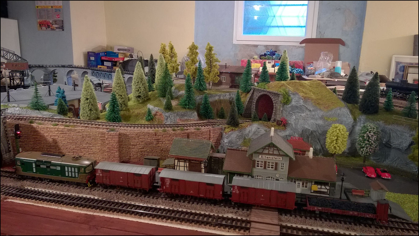

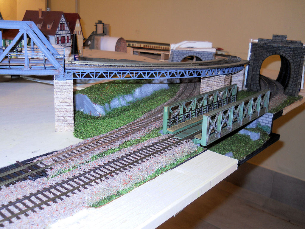

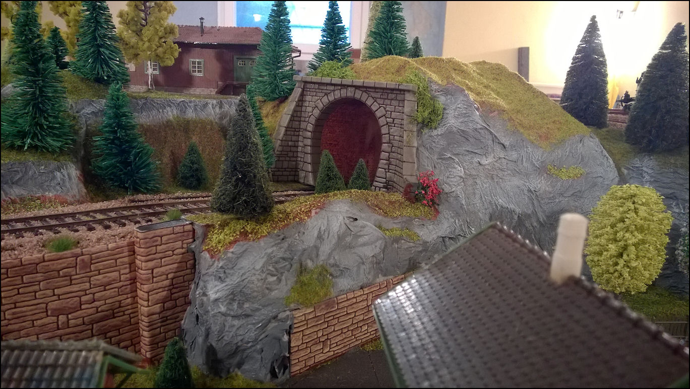

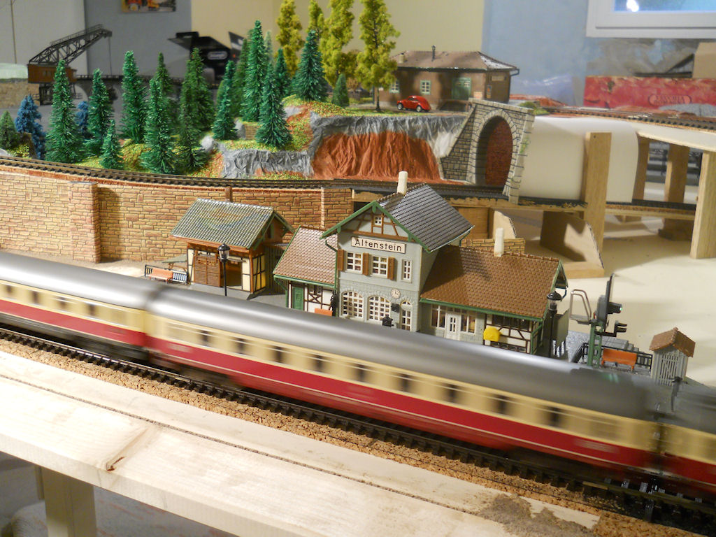

vi seguo sempre, anche se intervengo poco sul forum ... però qualcosa di lavori ho fatto sul plastico e quindi vi mostro un aggiornamento di quello che sto facendo ...
253,82 KB
La Stazione secondaria di Altenstein da cui prende nome il Plastico
252,74 KB
Particolare di un ingresso in galleria ... tenete comunque sempre presente che al momento molti particolari non sono stati fatti, come la posa di cespugli etc...
A breve altre foto ...
Il tutto secondo me,andrebbe invecchiato o comunque reso meno giocattolesco, per rendere il tuo lavoro ancora più realistico. ..
Buon divertimento e buon proseguimento!
si prevedo di invecchiare le rotaie con una passata di ruggine ad aeropenna e poi lumeggiare le traversine.
