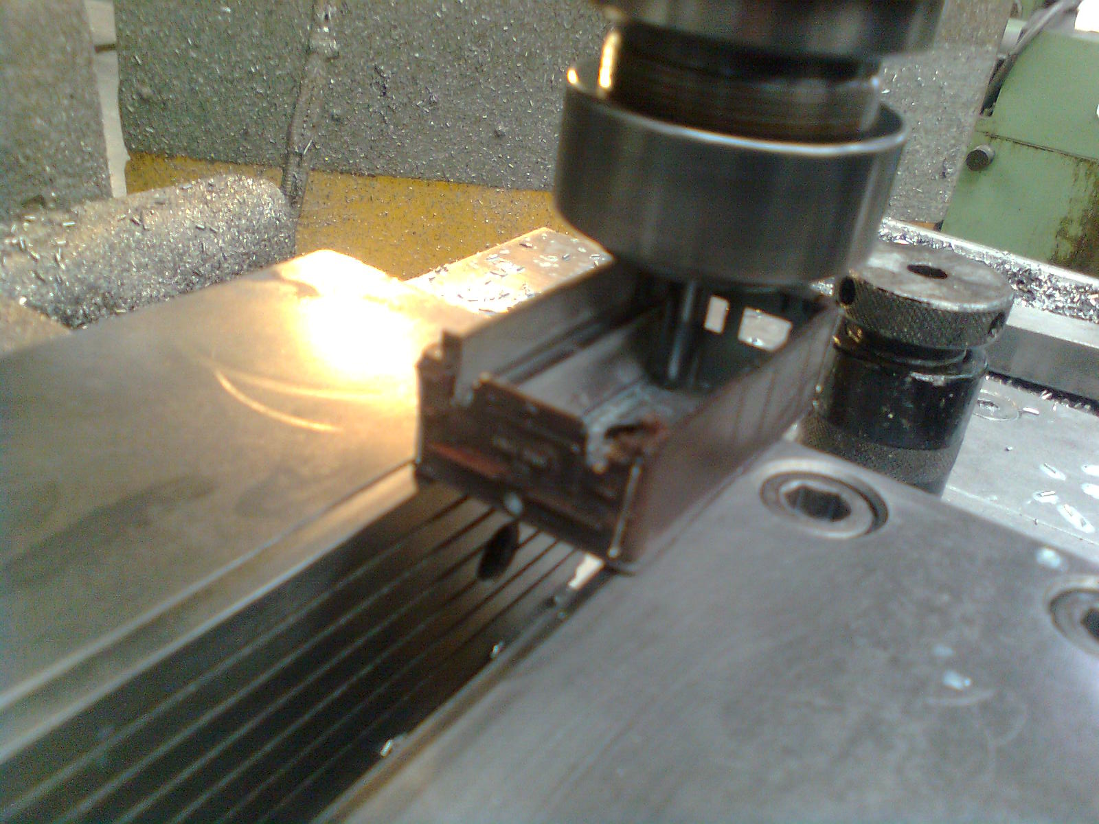

La grana è... il materiale. In alluminio c'è il rischio che, nel tempo, si spanni il filetto. In "C50".. Tenace ma arruginisce.... In Titanio.. sarebbe leggerissimo.. ma costa meno un diamante da 3 karati..
L'unica soluzione"38NCD4" Ma duro da lavorare....
Per chi lo ricorda... Cosa feci un paio d'anni fa....
Non c'è spazio per il decoder... Lo creiamo
261,49 KB

Considerando che, per la costruzione della mia Br 39, ho utilizzato degli assi Rivarossi, con ingranaggio centrale in bronzo. Essendo inutile, l'ho eliminato. Non si è sfilato con facilità dalla calettatura
La soluzione migliore è il "C40", brunito termicamente in olio.
Intanto preparo i disegni
Fra un paio di giorni dovrei avere il preventivo di costruzione per 10 pz. Vediamo cosa ne esce.
