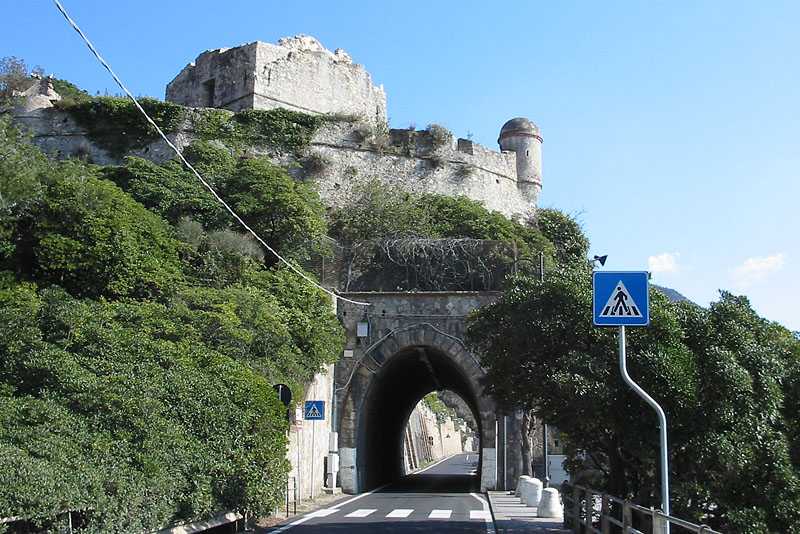

Galleria del Castello di Moneglia - Fonte www.stagniweb.it
San Gottardo difesa del portale di Airolo della galleria ferroviaria Airolo - Fonte www.forti.ch
Castello di Vysehrad-Praga - Fonte c8.alamy.com
Forte_Tombion - Fonte it.wikipedia.org
Forte di Bard - Fonte it.wikipedia.org
Colle di Melogno Forte Napoleonico - Fonte visco91.altervista.org
Il tutto con le eventuali licenze ferromodellistiche del caso.

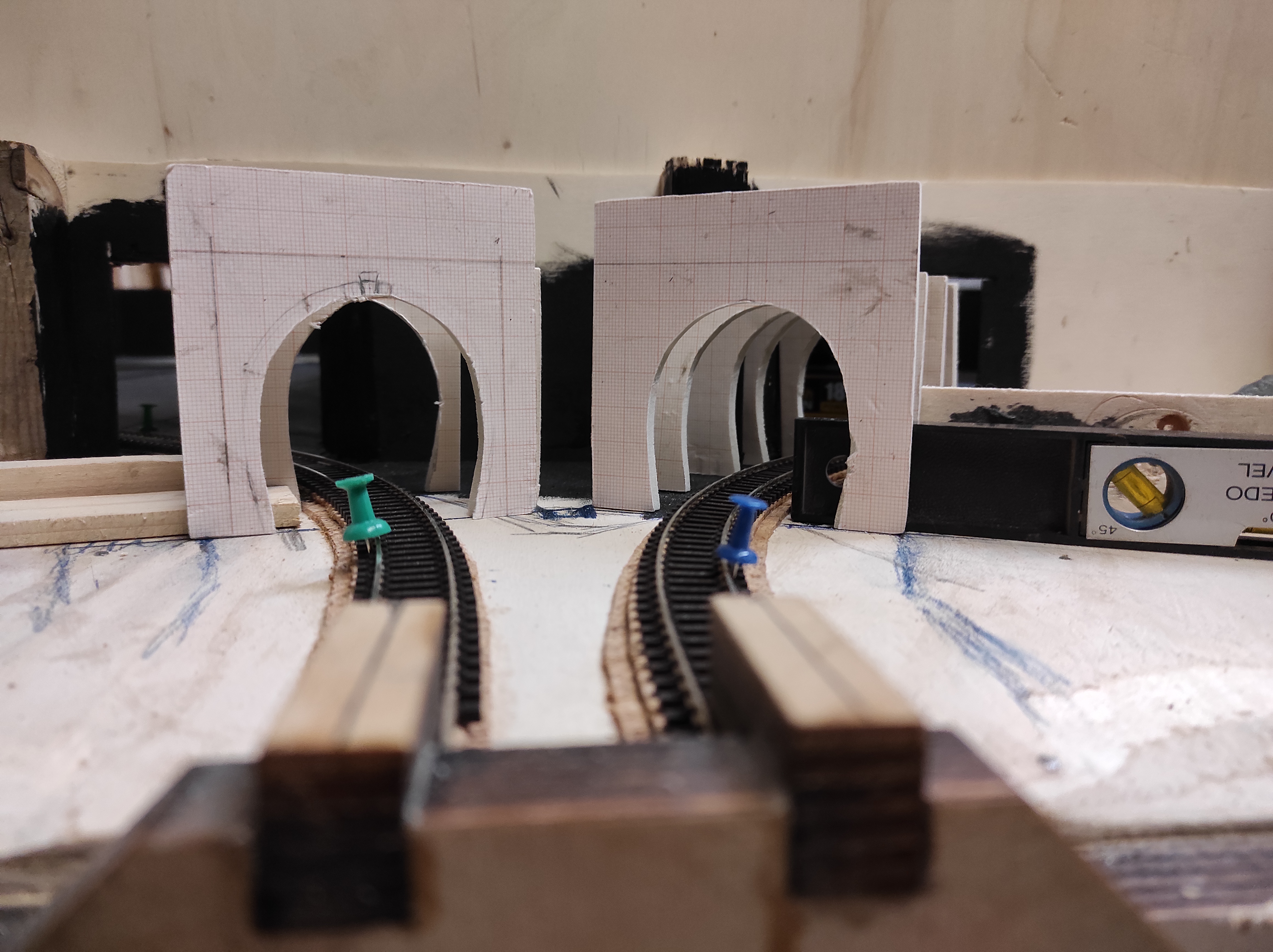

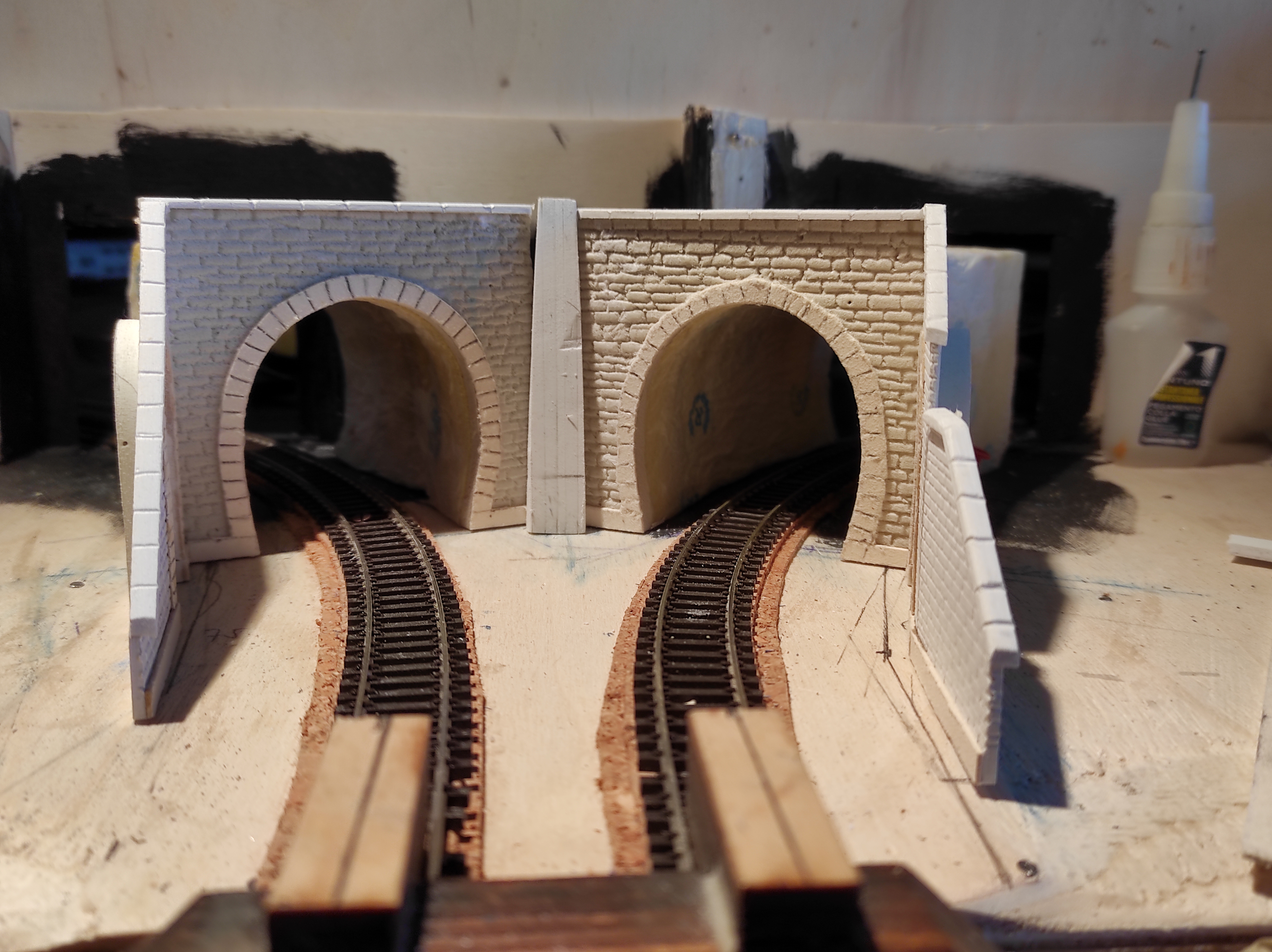

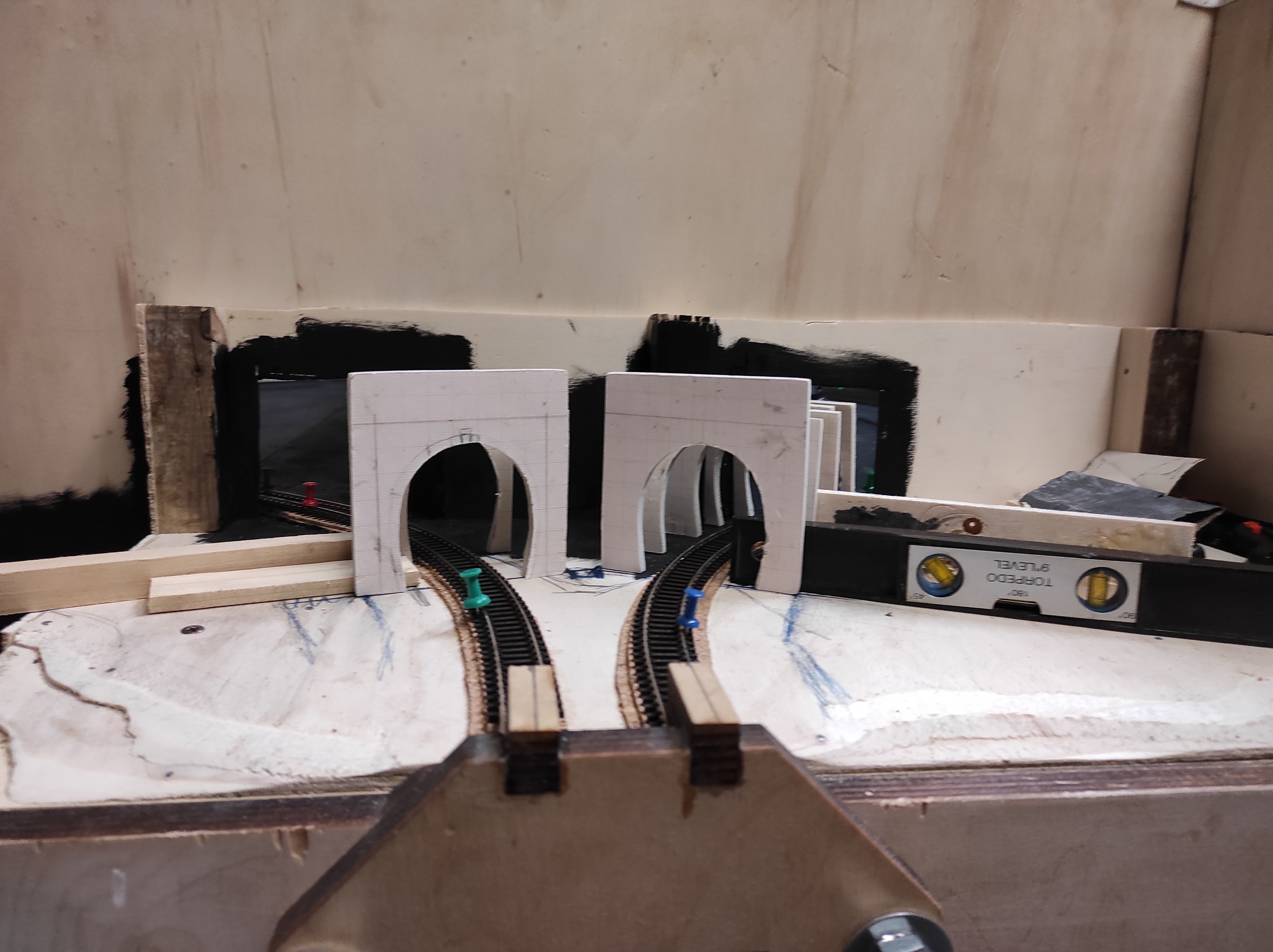

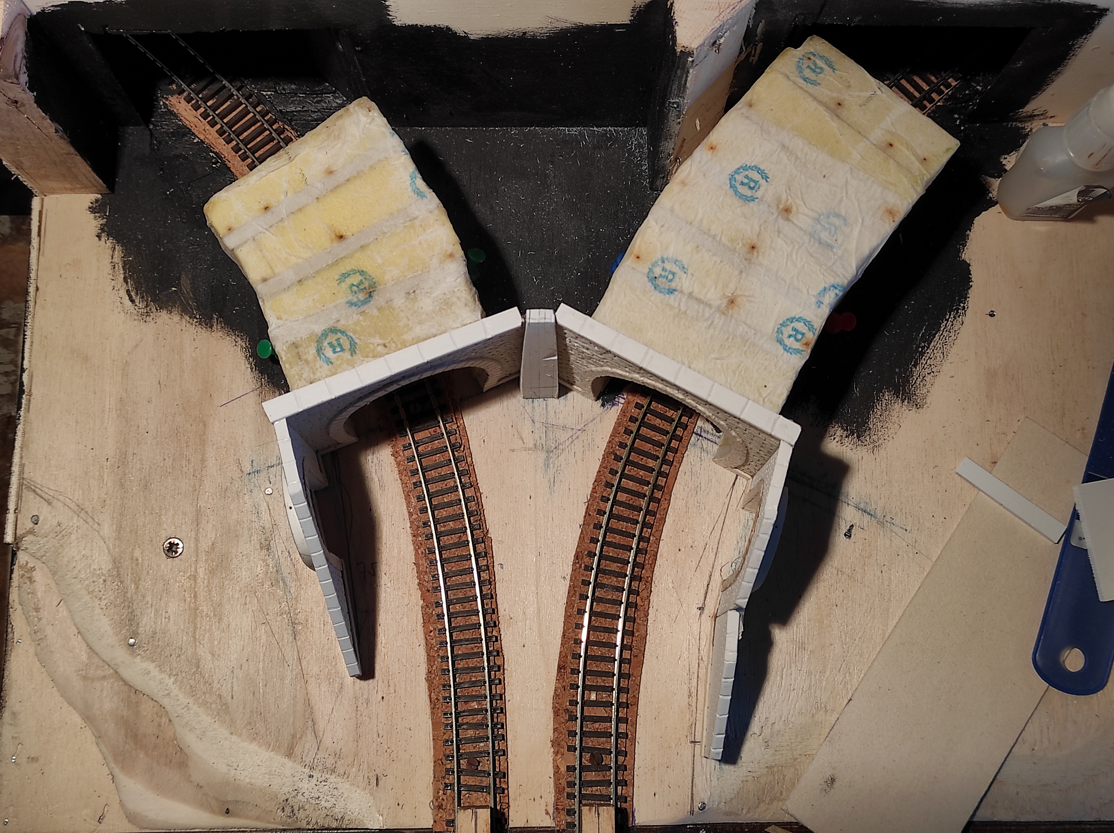

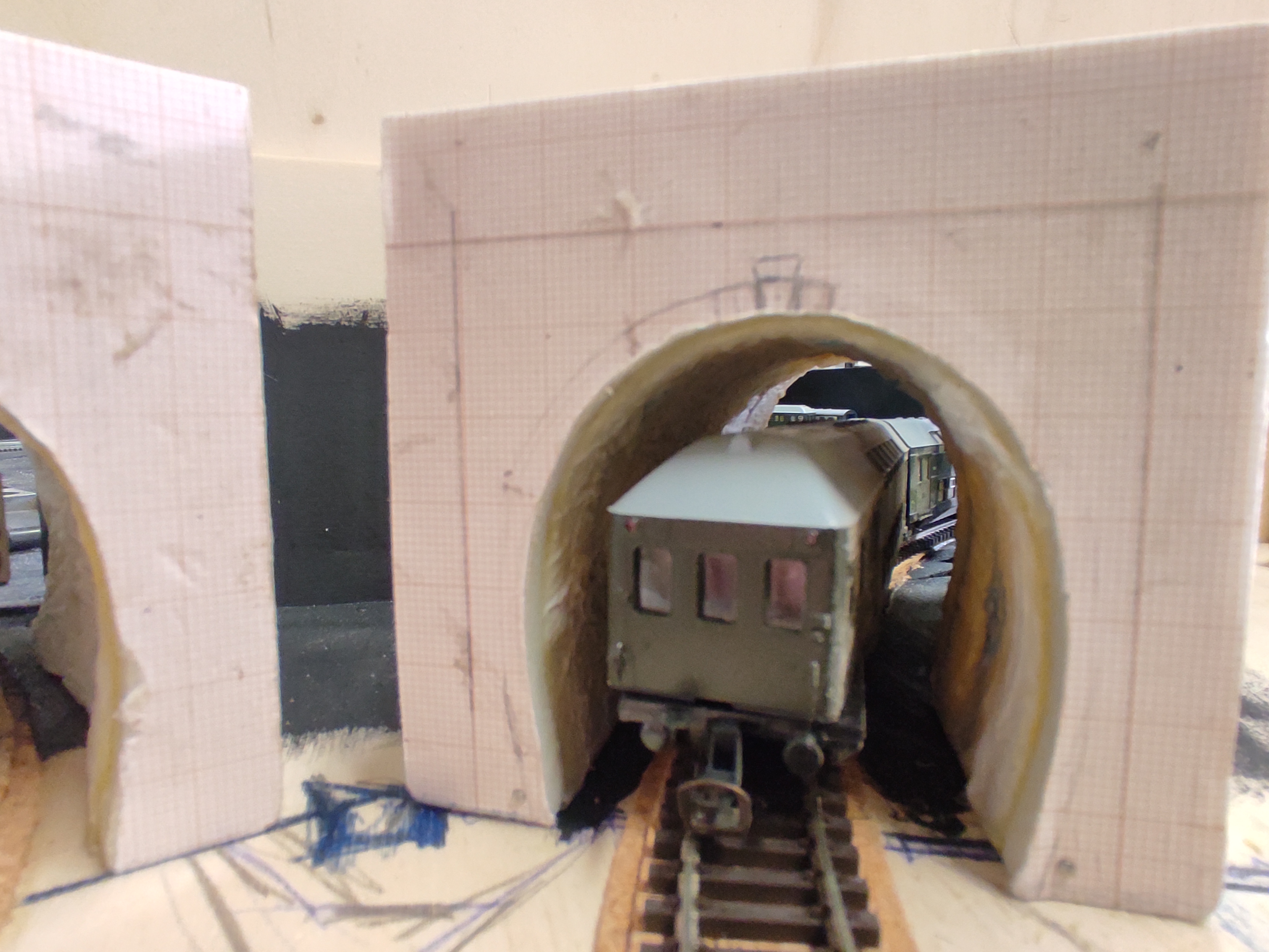

Non ho resistito e ieri pomeriggio ho pressoché abbozzato i frontali delle due canne.
Saranno due frontali gemelli, al centro probabilmente ci sarà un manufatto/pilastro di giunzione tra le due facciate; a destra e sinistra dei frontali ci saranno due muraglioni di contenimento che degraderanno a zero, saranno asimmetrici, quello sinistro (lato visitatore) sarà più corto rispetto al lato destro. A voi le immagini, commenti e critiche sono gli stimoli per migliorare
Messaggi: 2554

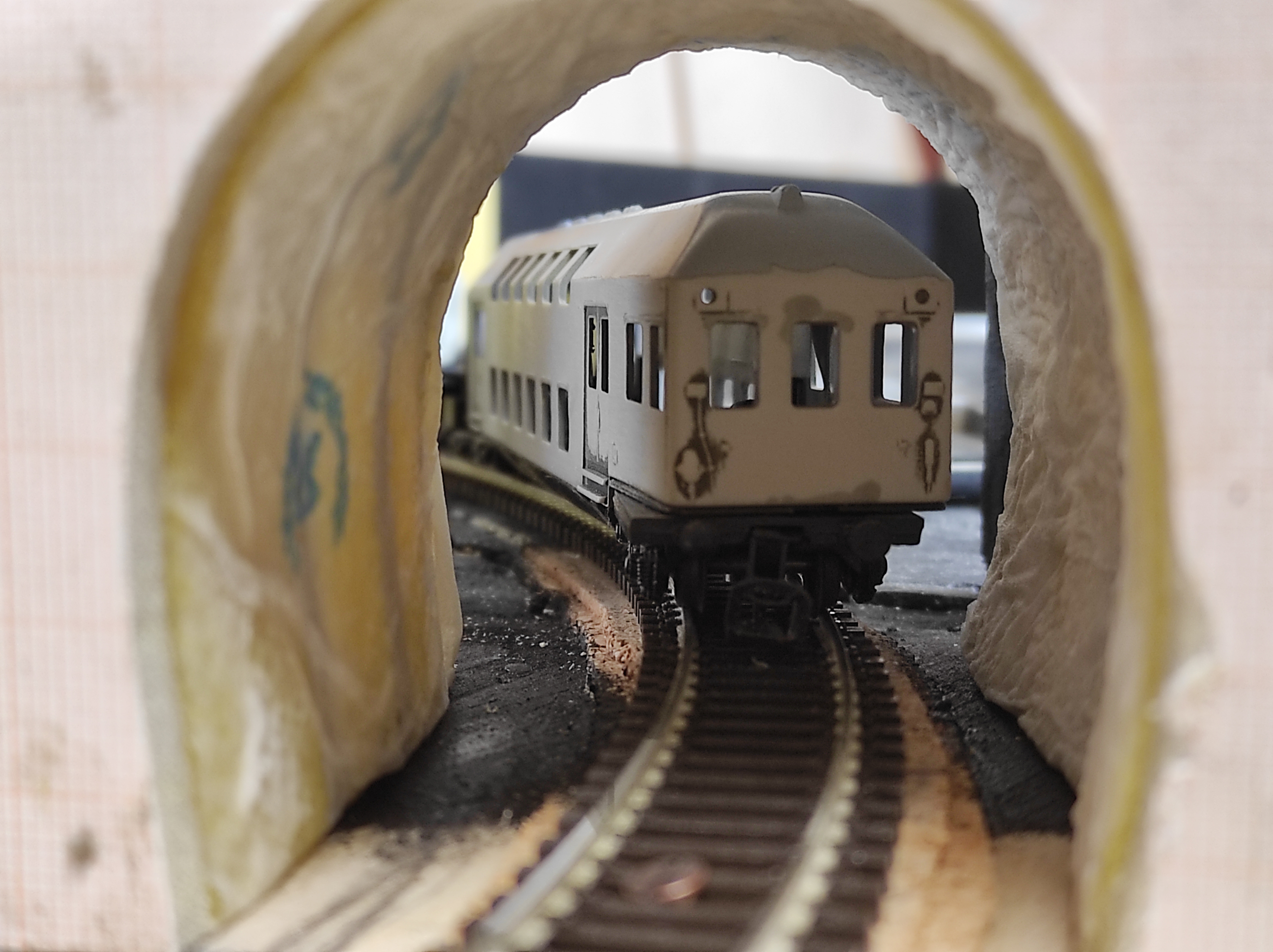

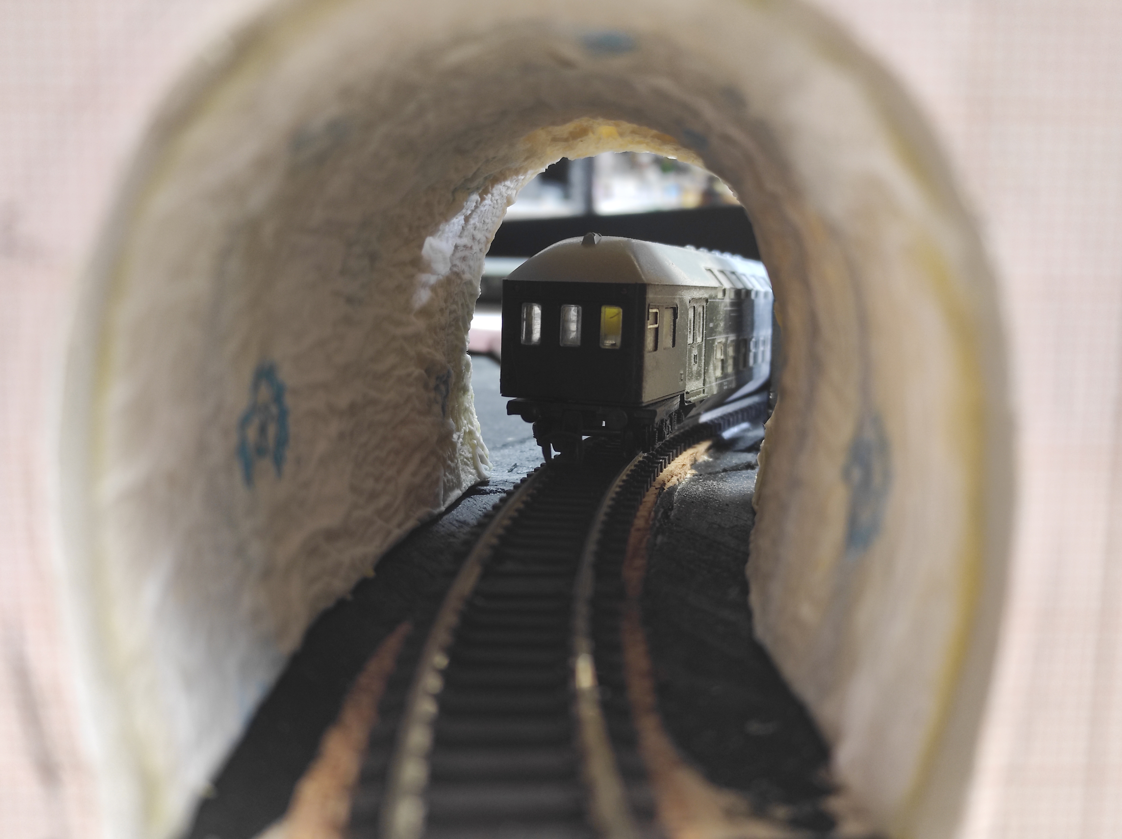

passati gli eccitanti fumi della fiera di Verona, ho creato le canne delle due gallerie in curva
galleria sinistra

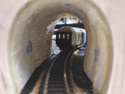

galleria destra

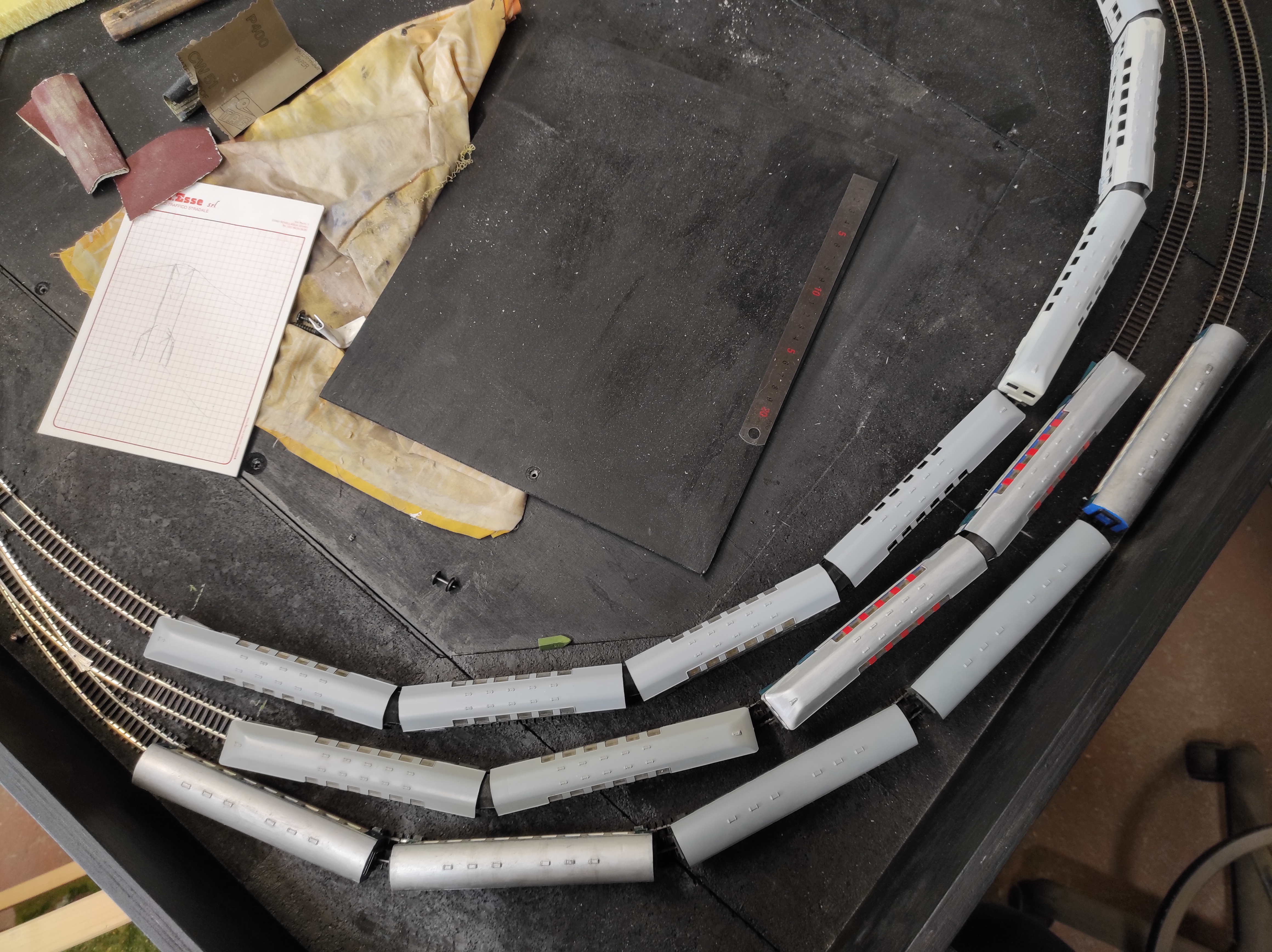

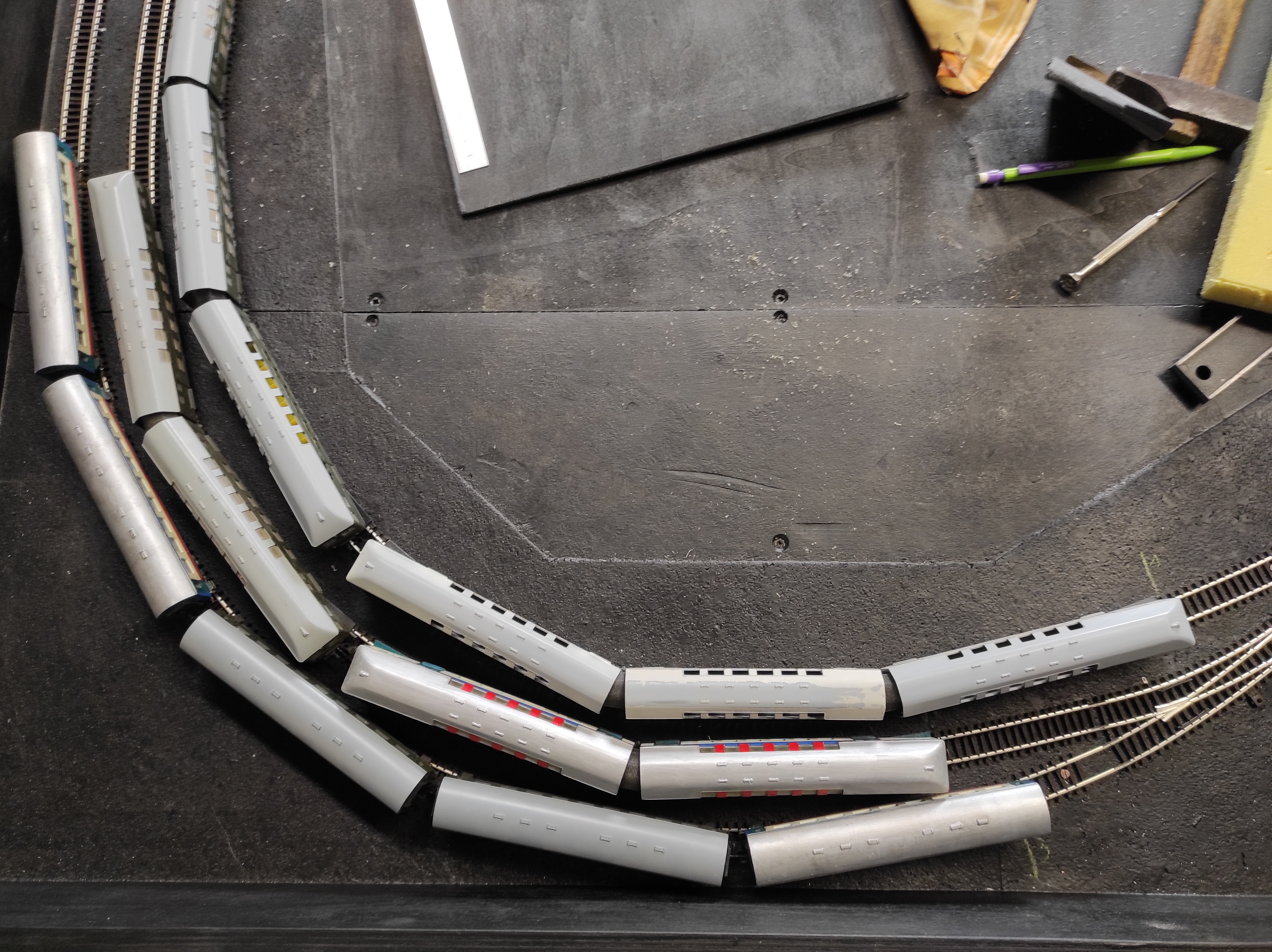

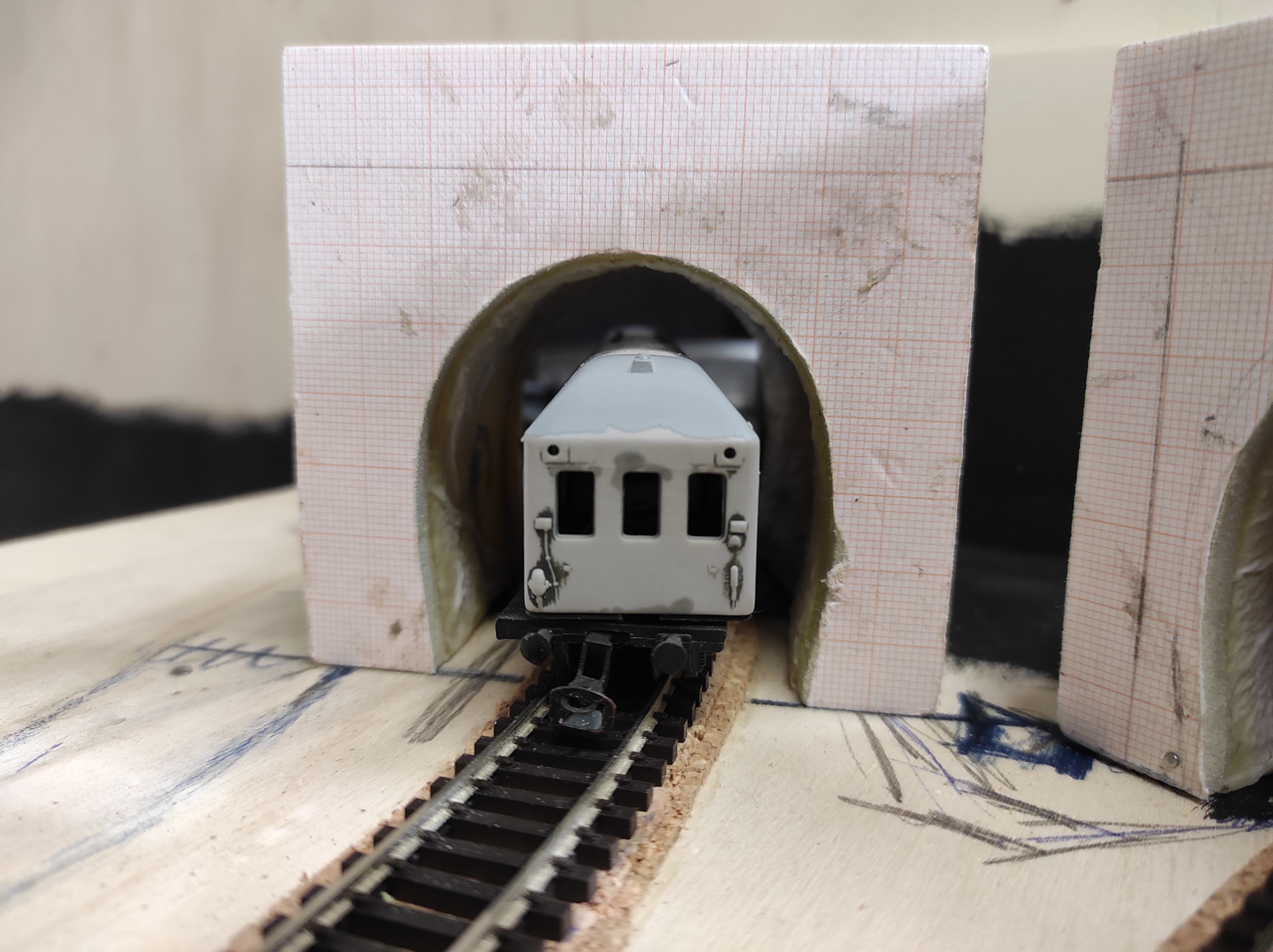

Ho anche verificato, come giustamente consigliato, gli ingombri dei convogli sostanti lungo i tre binari in ingresso
in uscita
La progettazione parrebbe corretta per le carrozze a due piani ex DR (lunghezza 16 cm.), lascio un piccolo dubbio non avendo a disposizione carrozze passeggeri recenti che hanno una lunghezza di 20-22 cm.
Dovendo procedere, a breve, ad installare la parte elettrica, c'è qualcuno disponibile a cedermi temporaneamente le proprie carrozze passeggeri per le ultime verifiche prima di fissare definitivamente i binari?
P.S. critiche e commenti sono sempre utili e costruttivi

58dedo ha scritto: giovedì 10 marzo 2022, 11:03 Non ho resistito e ieri pomeriggio ho pressoché abbozzato i frontali delle due canne.
Verifica il passaggio anche con carrozze passeggeri normali non solo con le dr.
Così a occhio mi sa che avrai un po’ di problemi….più sono lunghe e più sporgono in curva!

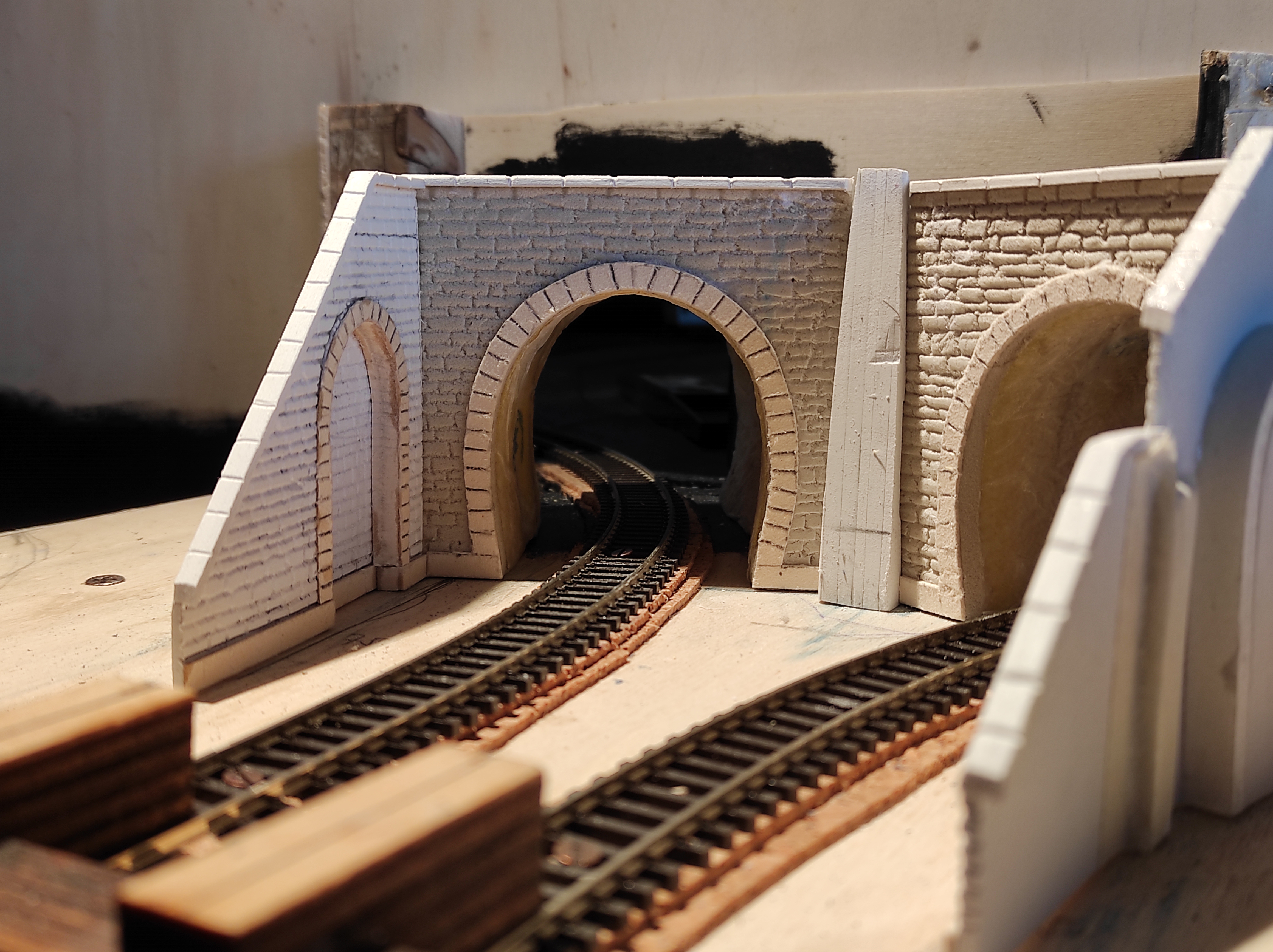

buongiorno,
in attesa di sopralluogo, verifiche, attestazioni e benestare, da parte del Funzionare Responsabile alle Strutture Dott. Ing. Patato, al proseguimento dell'installazione dei binari, la Società Quaterman s.r.l. (società rimbambiti lombardi), in totale accordo con le maestranze, ha proseguito le opere edili di messa in sicurezza dei due frontali con appositi muri di contenimento

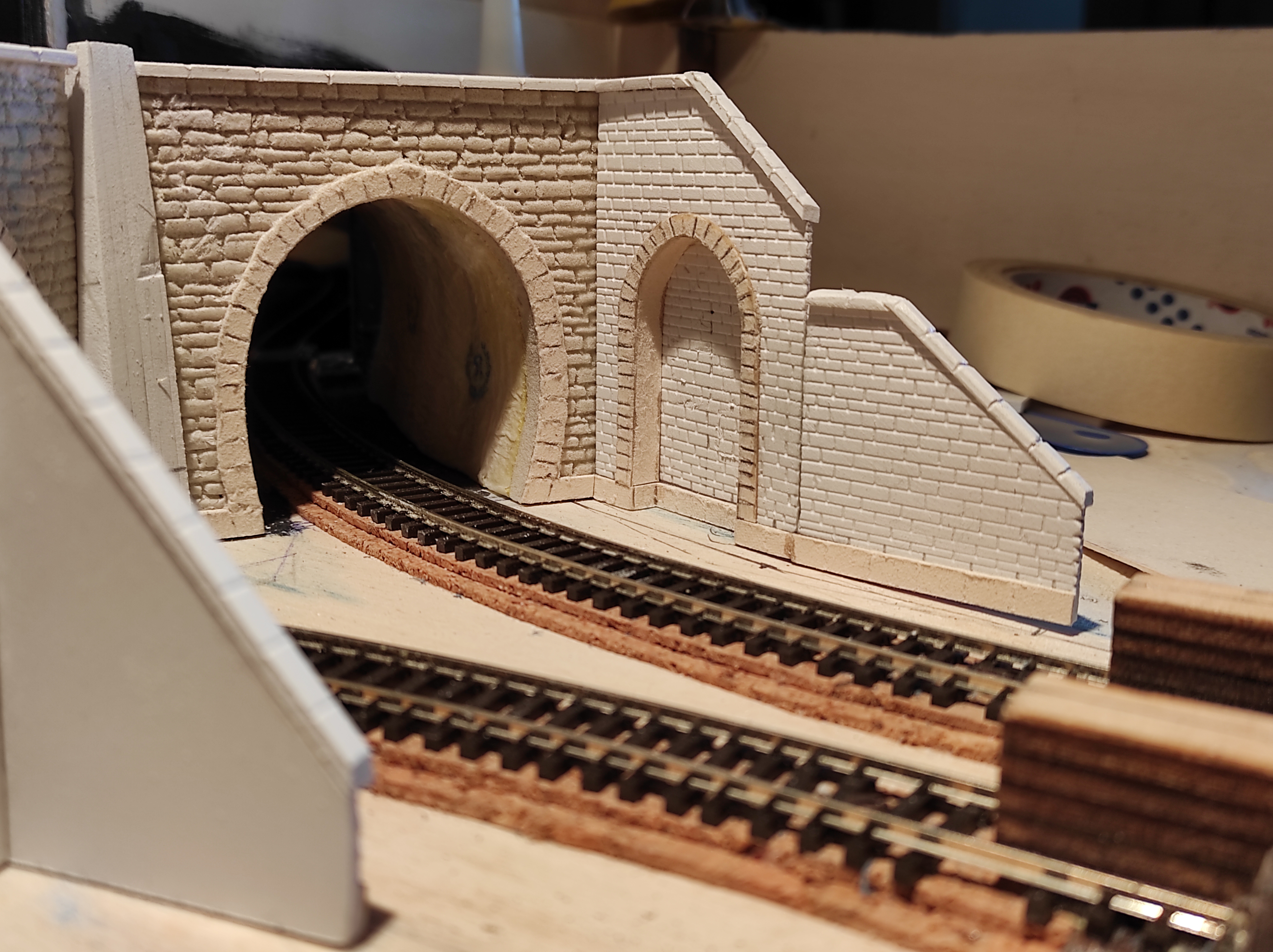

dal treno
dal treno
lato destro
lato destro
lato sinistro
lato sinistro
dal drone
dal drone
L'ufficio Relazioni Esterne è a disposizione per qualsiasi critica, chiarimento o commento
Distinti saluti.
Quaterman s.r.l.
L'Amministratore Unico

Illustrissimo Dirigente della Quaterman s.r.l. con funzioni tuttofare, noto che avete cambiato la zona operativa dal mare alla montagna, dimostrando che siete il top in tutti i luoghi e per questo vi faccio i miei complimenti, in attesa di poterveli fare dal vivo.
Messaggi: 2554
Re: MODULO "Traforo Vàevèn"
#49 Messaggio da 58dedo »
Illustrissimo buonasera,
La ringrazio per le Sue espressioni di gradimento, ma il progetto è ancora in fase embrionale; essendo Lei uomo di cultura, dalla Liguria di Ponente, in qualsiasi direzione voglia dirigersi le colline o gli Appennini devono essere valicate, questo traforo è una sorta di valico verso .....nord? a Lei immaginare.
Volevo aggiungere un particolare che erroneamente è stato omesso nel precedente comunicato, al centro, tra le due gallerie, verrà creata una sorta di stele che ricorderà, ai posteri, le date di inizio e fine cantiere (1871-1880) e voluto dall'allora monarca Vittorio Emanuele II, forse una delle opere più importanti per lo sviluppo delle ferrovie, successivamente alla dichiarazione dell'Unità d'Italia avvenuta nel 1861.
Cordiali saluti.

Secondo il mio personale parere e' un po' inusuale vedere due imbocchi di galleria affiancati in curva ma dato che le esigenze progettuali
lo impongono nulla lascia pensare che tutto sia possibile......almeno a livello di modulo di un plastico. L' idea poi di inserire una stele
commemorativa mi sembra ottima. Tanto ottima da far passare in secondo piano la prima "licenza" modellistica. Confermo comunque
i miei complimenti, Diego. Bravo come sempre !! Saluti. Egidio. [51]
