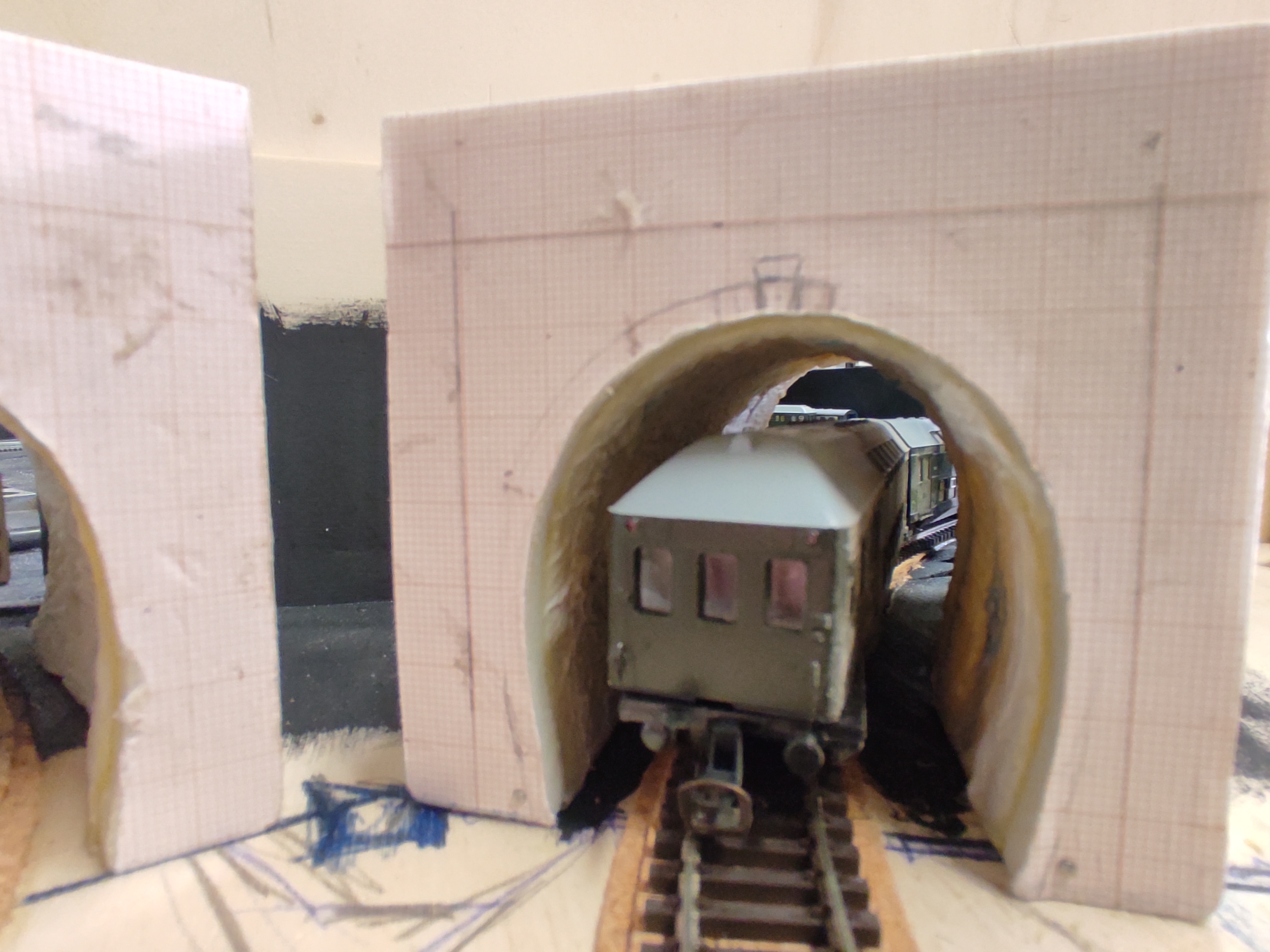

passati gli eccitanti fumi della fiera di Verona, ho creato le canne delle due gallerie in curva
galleria sinistra
galleria destra

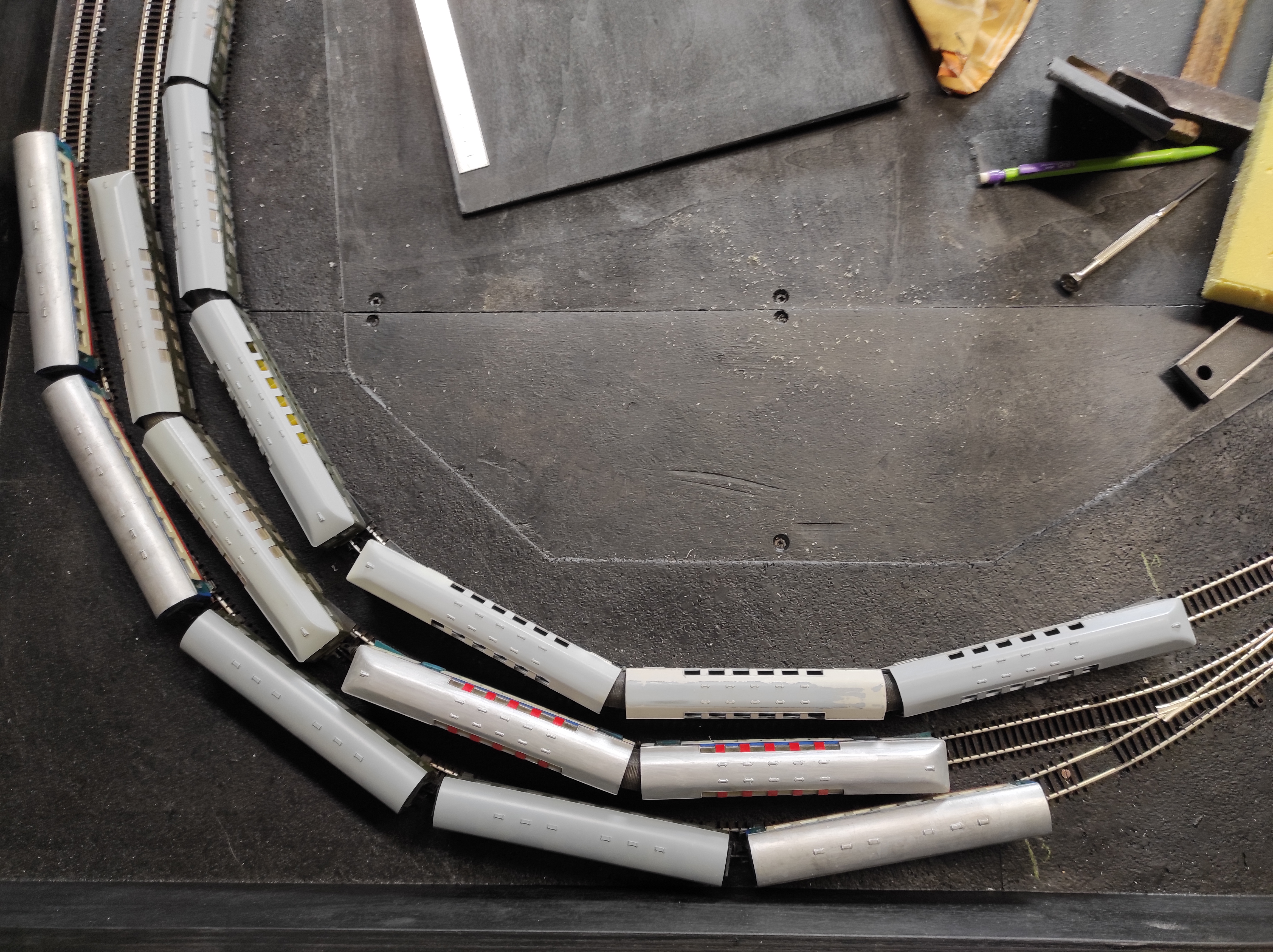

Ho anche verificato, come giustamente consigliato, gli ingombri dei convogli sostanti lungo i tre binari in ingresso
in uscita
La progettazione parrebbe corretta per le carrozze a due piani ex DR (lunghezza 16 cm.), lascio un piccolo dubbio non avendo a disposizione carrozze passeggeri recenti che hanno una lunghezza di 20-22 cm.
Dovendo procedere, a breve, ad installare la parte elettrica, c'è qualcuno disponibile a cedermi temporaneamente le proprie carrozze passeggeri per le ultime verifiche prima di fissare definitivamente i binari?
P.S. critiche e commenti sono sempre utili e costruttivi

Verifica il passaggio anche con carrozze passeggeri normali non solo con le dr.
Così a occhio mi sa che avrai un po’ di problemi….più sono lunghe e più sporgono in curva!
