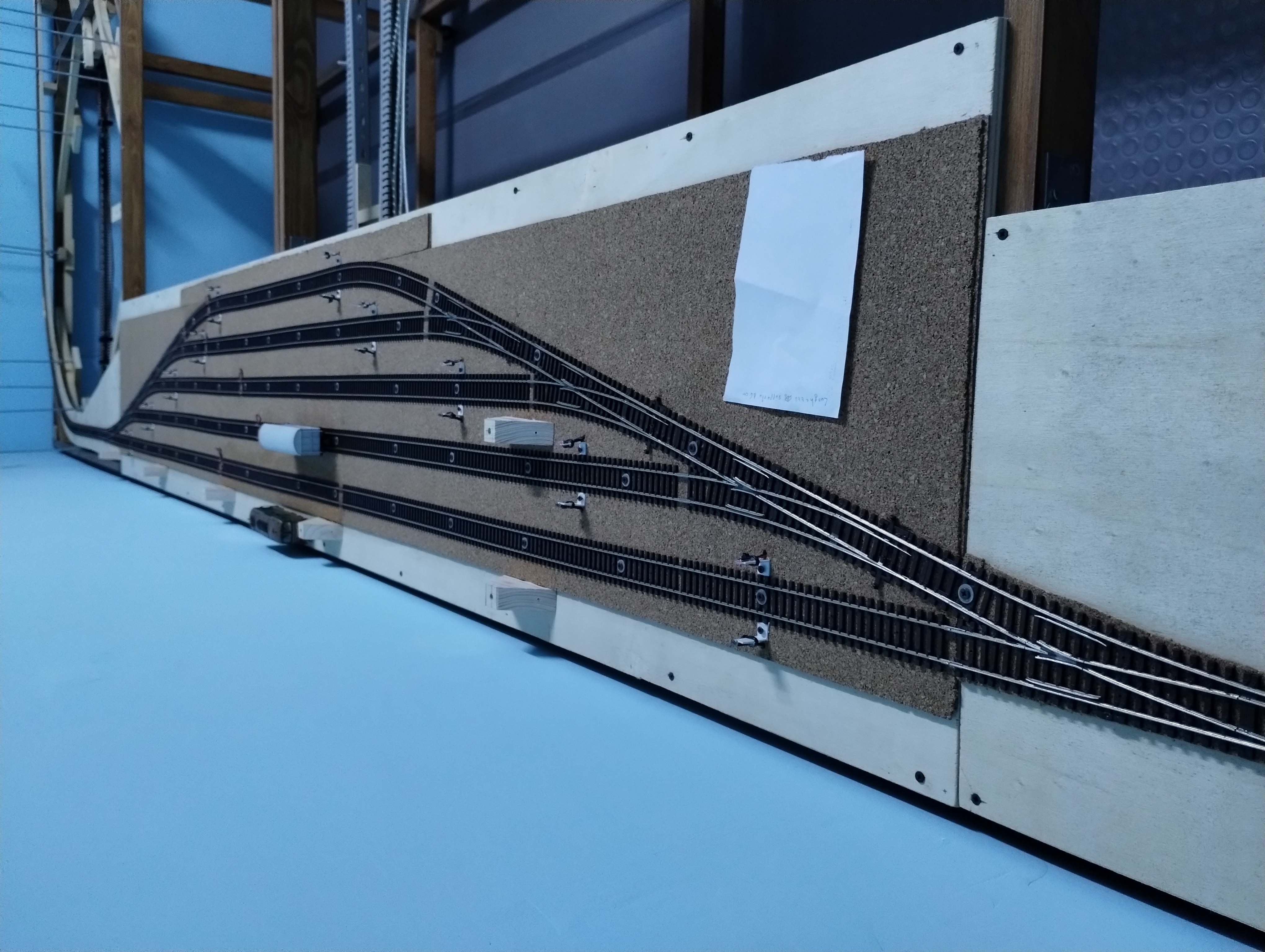

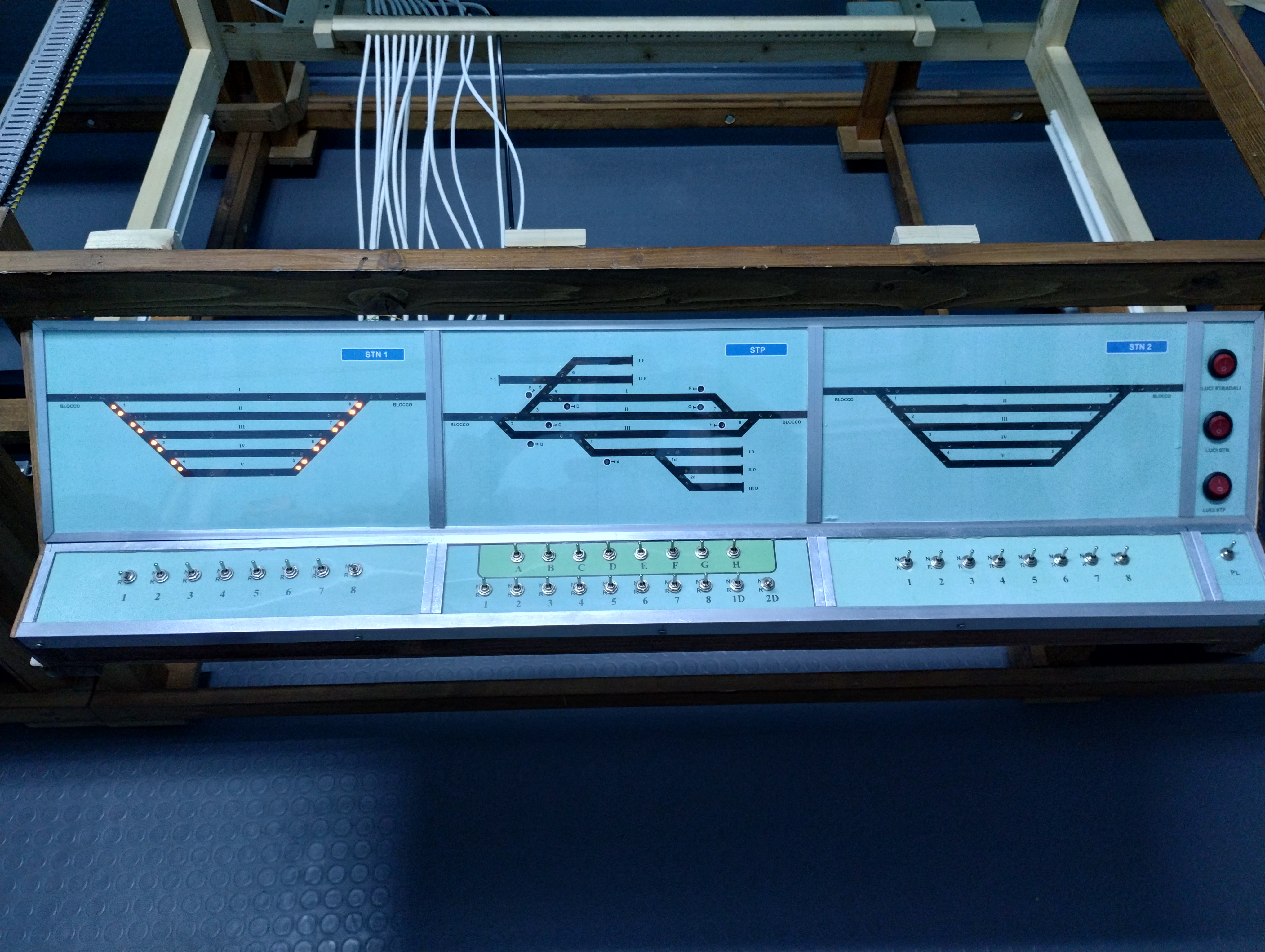

Situazione attuale: posa binari lv0, montaggio motori sottoplancia per la prima stazione nascosta. Realizzato quadro sinottico ad estrazione. Adesso tocca fare tutti i cablaggi e testare finalmente il parco rotabile fermo ormai da tempo.
Qualche foto del quadro ultimato e posizionato nel suo "cassetto".
Un saluto a tutti.

Avresti la facilità di poterlo cambiare in pochissimo tempo in caso di modifica del tracciato.

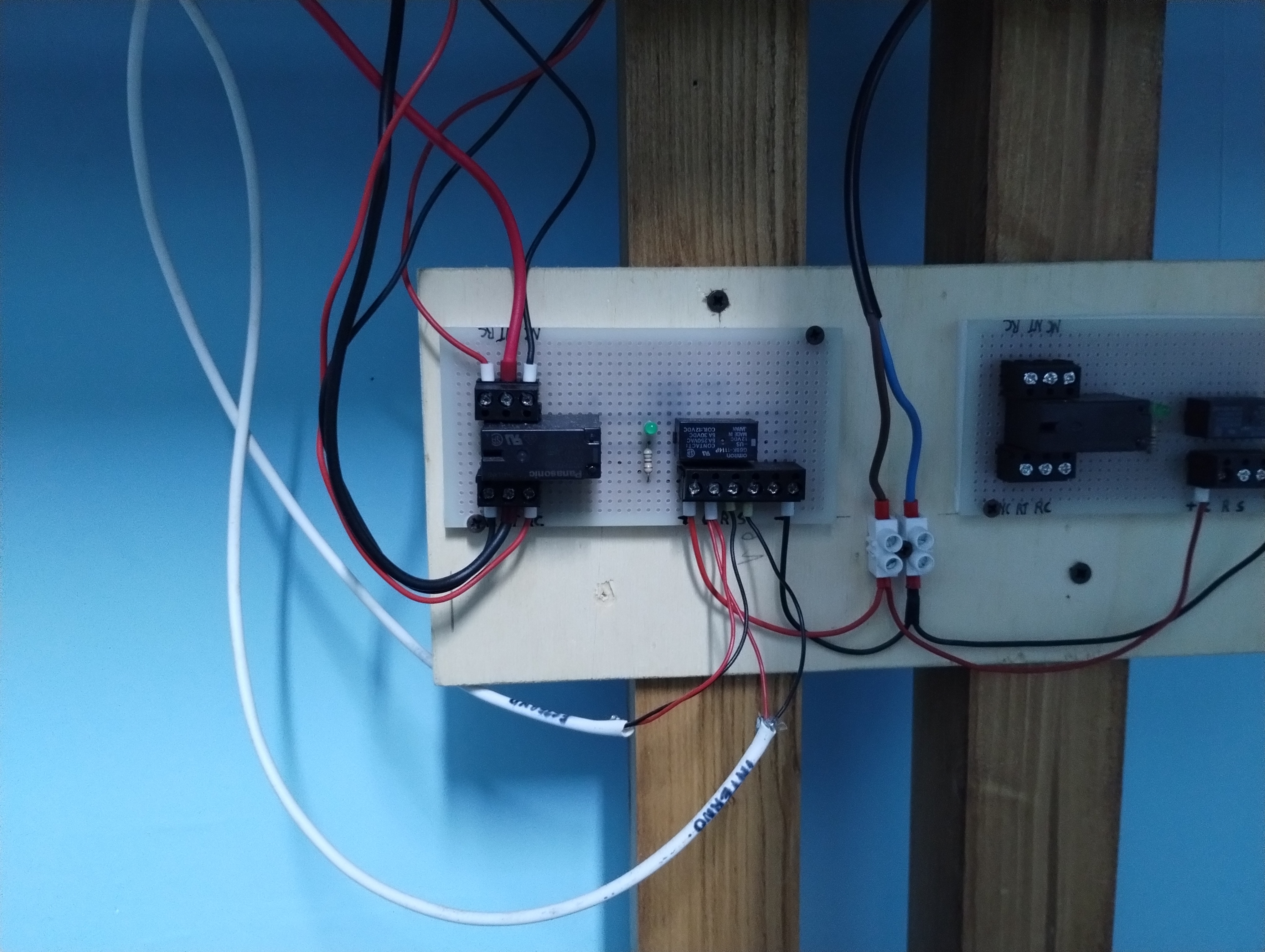

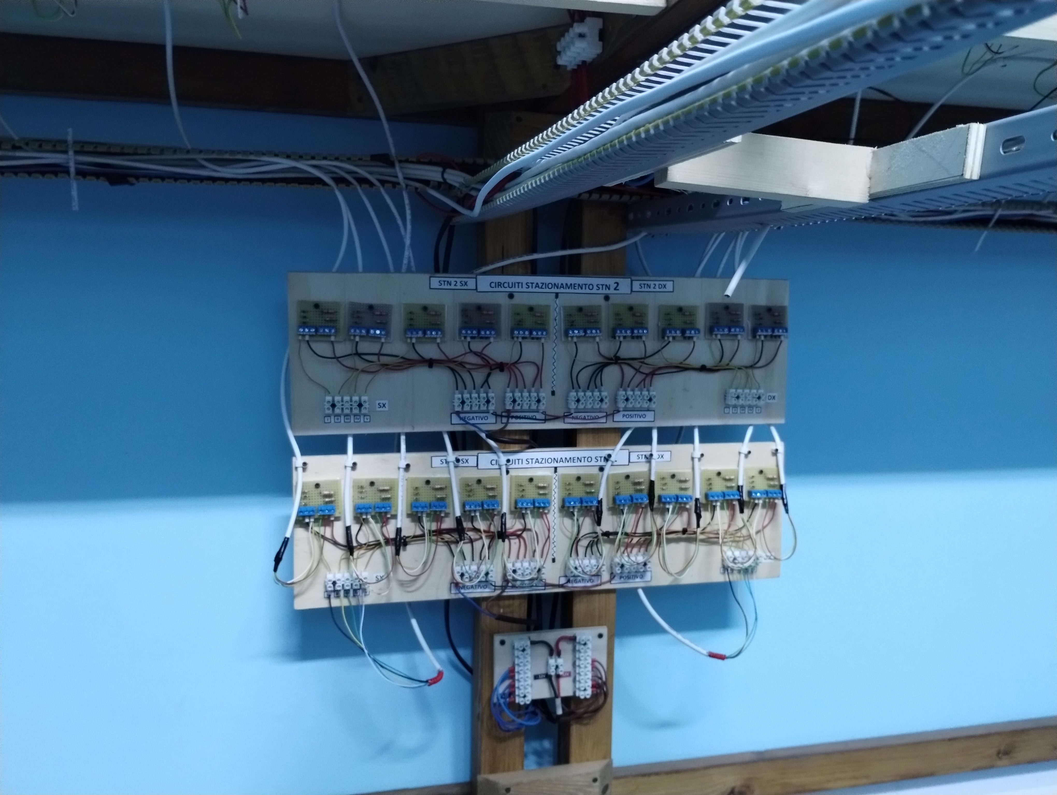

Per esperienza personale i binari della stazione nascosta non bastano mai. Valuta la possibilità almeno di allungare i binari interni.
Da ultimo la gestione della stazione "nascosta" senza l'uso di sensori d'occupazione risulta alquanto critica. Il mio suggerimento è di almeno predisporre i sezionamenti ed saldare i fili che potrebbero tornare utili tra qualche tempo.

Scusa, ma non capisco. Per l'inversione di polarità del cappio tutti i sensori vanno all'interno del cappio stesso.
Poi qual' è il vantaggio di usare sensori IR, cioè puntuali, rispetto a quelli di occupazione, che segnalano la presenza del treno non appena il primo asse conduttivo impegna la tratta ?
Se usi il DCC non ti serve togliere tensione per fermare il treno.

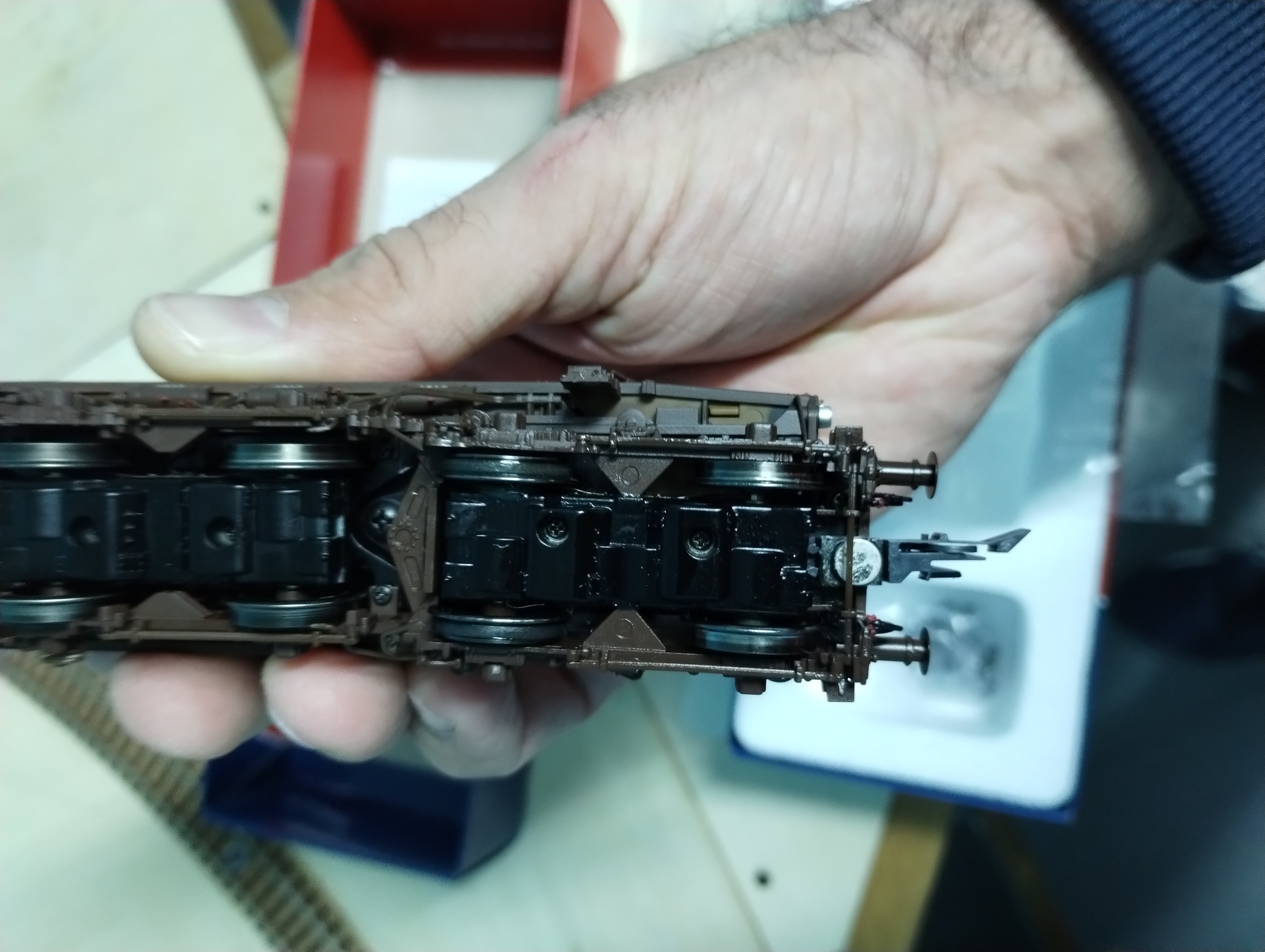

Ciao, per il cappio ho dotato quasi tutti i locomotori di una piccola calamita montata sotto il gancio e sezionato il cappio in 2 punti distanti con i Reed e costruito un circuito apposito per inversione di polarità non appena uno dei due Reed viene eccitato. Ti allego qualche fotoSenialas ha scritto: ↑mercoledì 22 novembre 2023, 18:47 Ciao Diego.

Perdonami Diego, conosco il metodo con i reed, ma vorrei capire i l motivo della tua scelta. Dato che usi la trazione in DCC: perché non usare un classico inversore (LDT, Roco o altro) senza dover appiccicare le calamite sotto alle locomotive? Avresti anche più spazio disponibile prima del deviatoio d'entrata (ad esempio per allungare i binari della stazione nascosta).Diego ha scritto: ↑giovedì 23 novembre 2023, 22:10
Che succede con un treno con il locomotore che inverte il verso di marcia all'interno del cappio?
Se un tuo amico volesse far girare una sua loco sul tuo plastico il sistema non funzionerebbe. O sbaglio?

Ciao Roberto! In realta' prima di utilizzare questo metodo ho provato con i circuiti Lenz ma non sono riuscito a capire per quale motivo quasi tutte le loco andavano in cc. Non trovando risposte e rimedio si e' optato per questo sistema.Senialas ha scritto: ↑venerdì 24 novembre 2023, 8:22Perdonami Diego, conosco il metodo con i reed, ma vorrei capire i l motivo della tua scelta. Dato che usi la trazione in DCC: perché non usare un classico inversore (LDT, Roco o altro) senza dover appiccicare le calamite sotto alle locomotive? Avresti anche più spazio disponibile prima del deviatoio d'entrata (ad esempio per allungare i binari della stazione nascosta).Diego ha scritto: ↑giovedì 23 novembre 2023, 22:10
Per quanto riguarda l'inversione di marcia all'interno del cappio (cosa poco probabile) se il 2 reed non e' stato eccitato non succede nulla altrimenti va tutto in cc.
Sfortunatamente non ho amici che seguono questa mia passione. Semmai dovessi conoscere qualcuno che volesse far girare i suoi rotabili sul mio plastico gli presterei qualche calamita (facilmente staccabili perche' messe con nastro biadesivo e colla quindi il suo modello non sarebbe nemmeno rovinato
