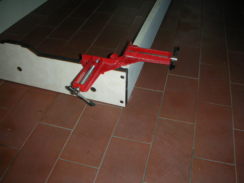

Io ad esempio uso viti di 4,5 mm di diametro e lunghezza 45-50 mm e faccio un foro con punta da 3 mm di lunghezza adeguata con i pezzi di legno già in posizione finale. Dopo aver praticato il foro, distanzio leggermente le superfici del legno, distribuisco la colla e poi riposiziono il legno e lo fisso con le viti. Se si tratta di angoli uso dei morsetti da corniciaio per mantenere correttamente l'angolazione.
Se serve, la sede della testa della vite va svatata per evitare che questa sporga dal profilo della superficie.
174,12 KB

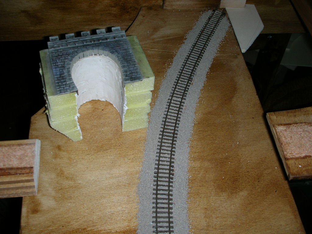

184,32 KB
195,57 KB

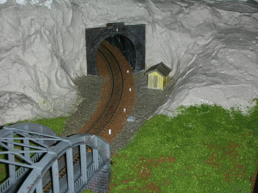

Una volta completata la galleria si colora con tempera o acrilici e si fissa il tutto con vernice spray trasparente opaca. Una volta stesa la massicciata si incolla la galleria e si dovrebbe avere un aspetto finale simile a questo

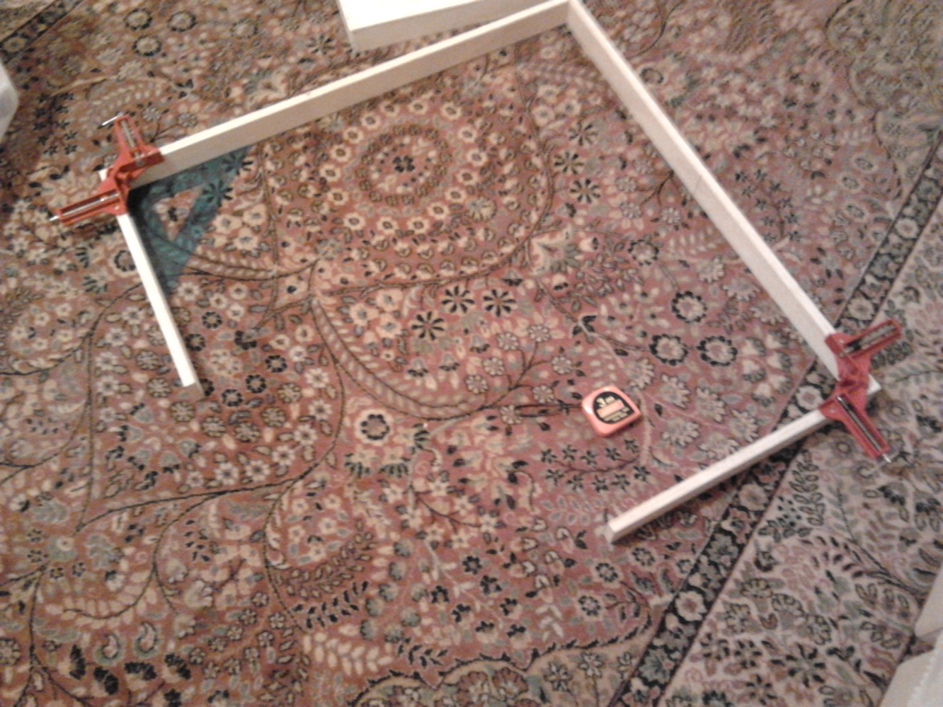

i lavori sul plastico vanno a rilento ma almeno si va avanti
Questo è il punto in cui mi sono fermato oggi con i lavori al telaio, domani procederò al compimento della struttura e anche (spero) del piano superiore :
420,4 KB

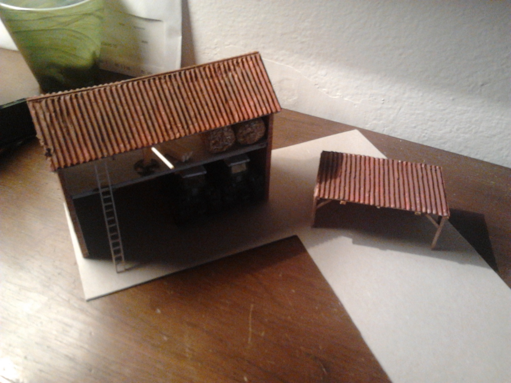

Intanto (un po' per svago) ho terminato la travata che verrà collocata sulla collina del modulo:
420,57 KB
Ciao Umberto
- MrMassy86
- Messaggi: 15729
- Nome: Massimiliano
- Regione: Toscana
- Città: Capannori
Re: il mio primo modulo in H0
Molto bella la rimessa dei trattori
Ciao Massimiliano

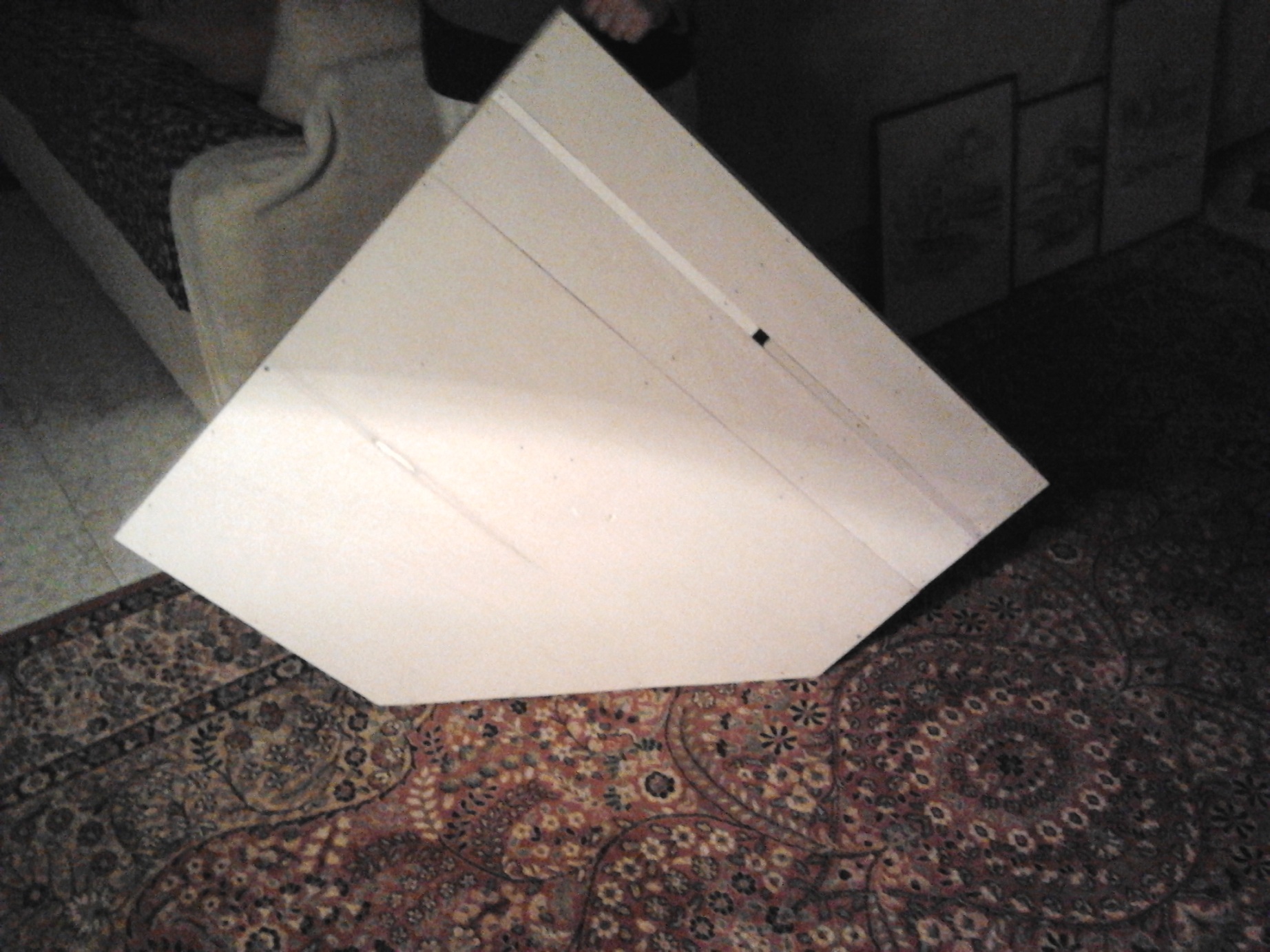

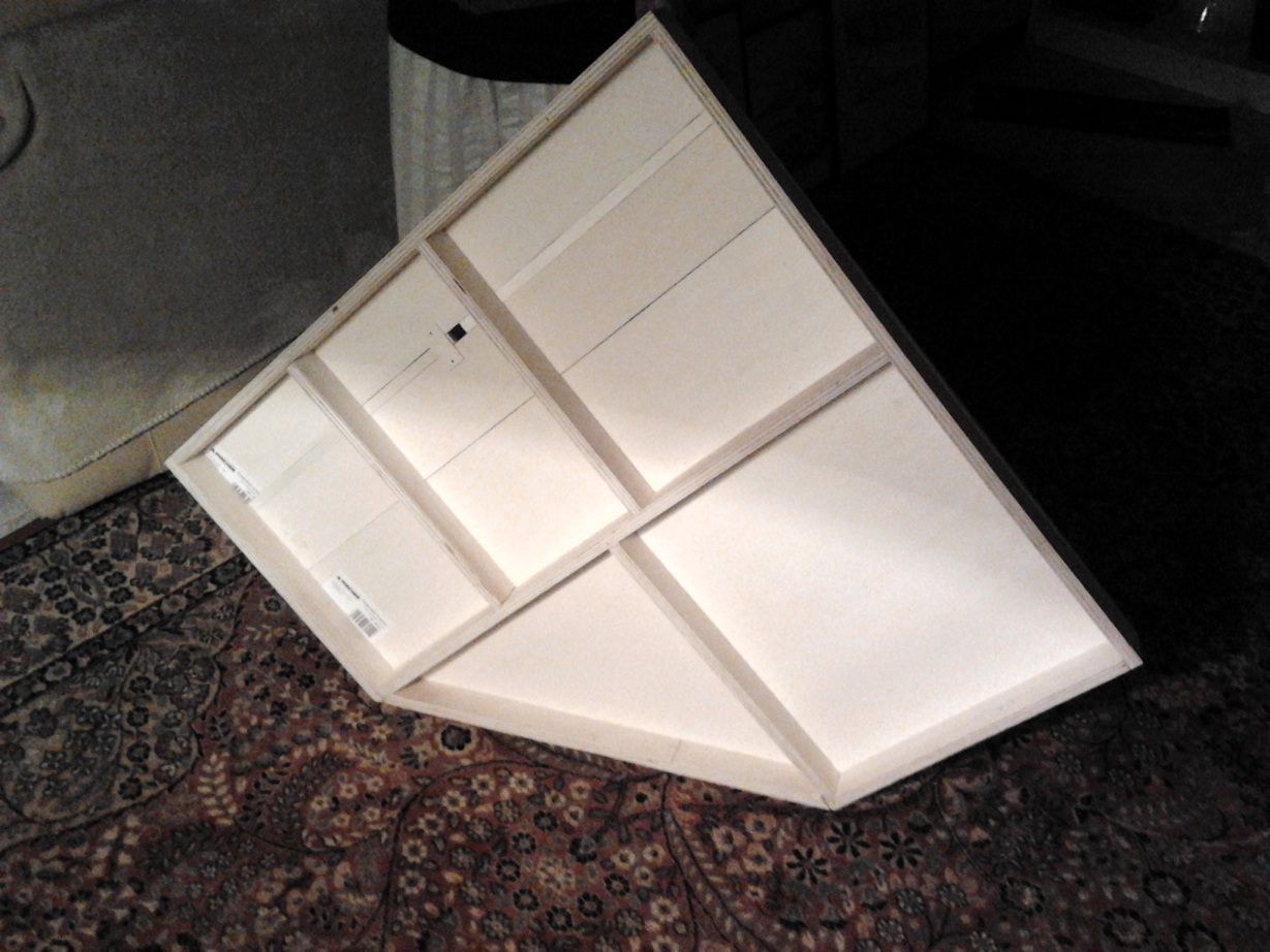

il piano è ancora da rifinire come i bordi...
Cosa ne dite ??
285,65 KB
554,47 KB
Ciao Umberto

Ma come mai c'è quella fessura vicina ad un bordo con anche un foro passante?
Lazzarone, la prossima volta togli le etichette dai fogli di legno!
- umberto
- Messaggi: 659
- Iscritto il: domenica 16 settembre 2012, 21:45
- Nome: umberto
- Regione: Piemonte
- Città: San Sebastiano da Po
C'è una fessura perchè purtroppo il legno non copriva tutta la superficie, allora ho usato dei listelli per chiudere la fessura, il buco è per i fili elettrici
per le etichette... ci sono passato sopra con il turapori poi le ho lasciate [:I] [:I]...
