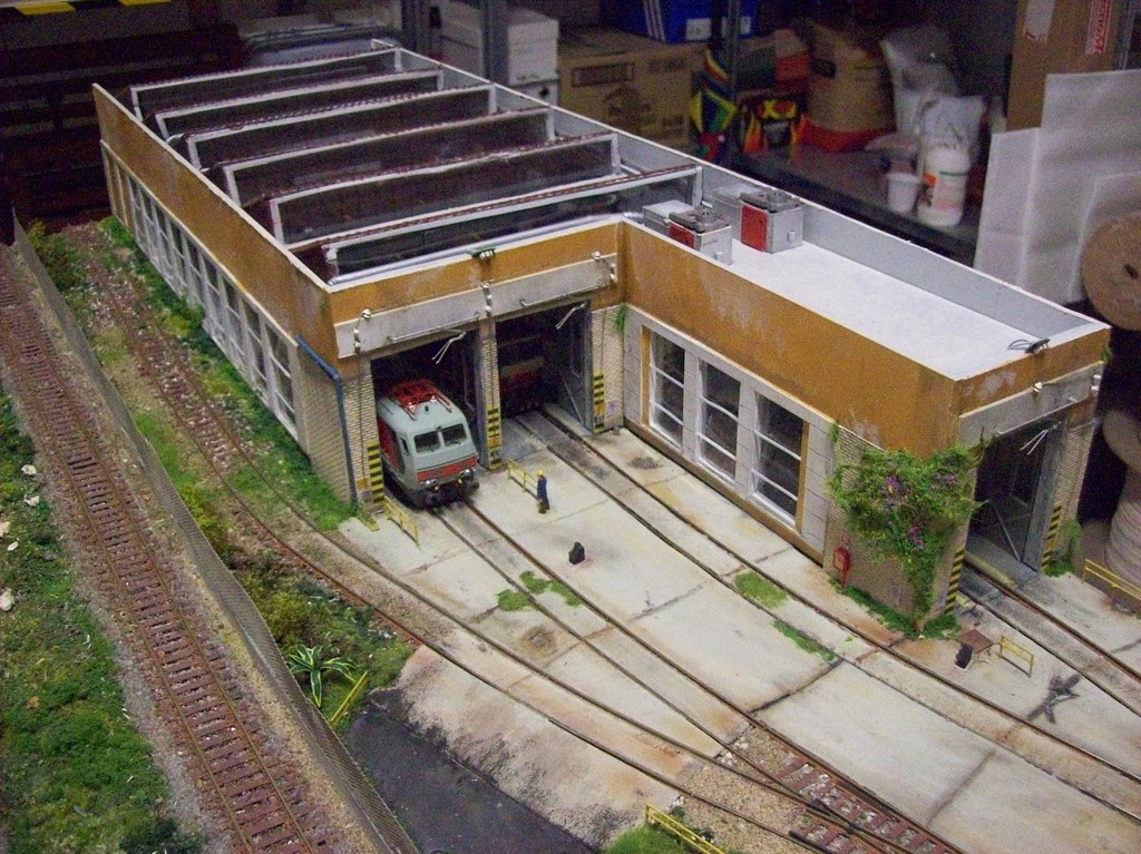

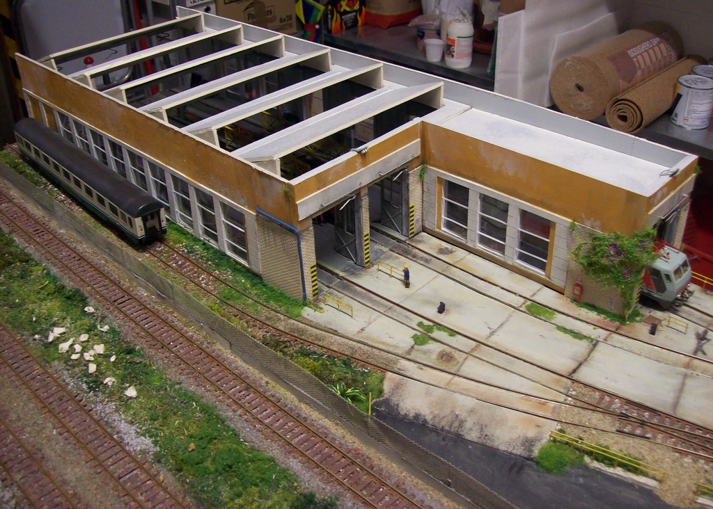

Iniziata realizzazione del tetto del capannone :wink:

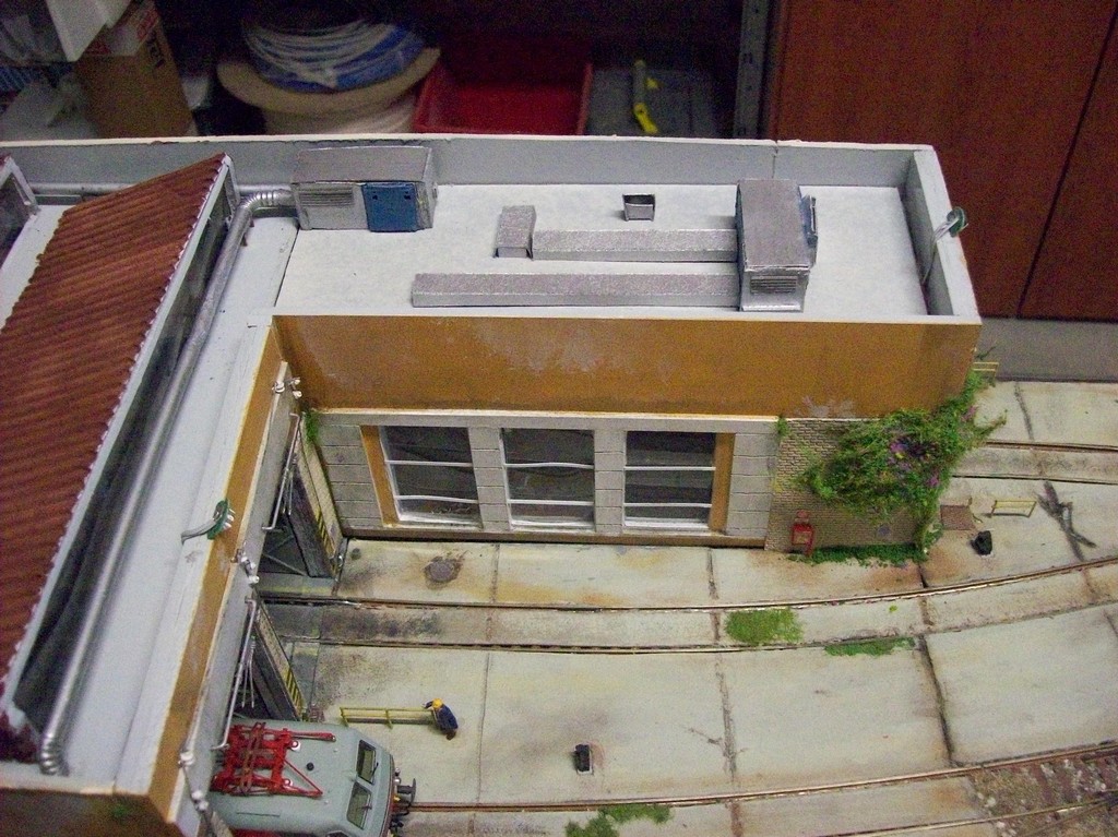

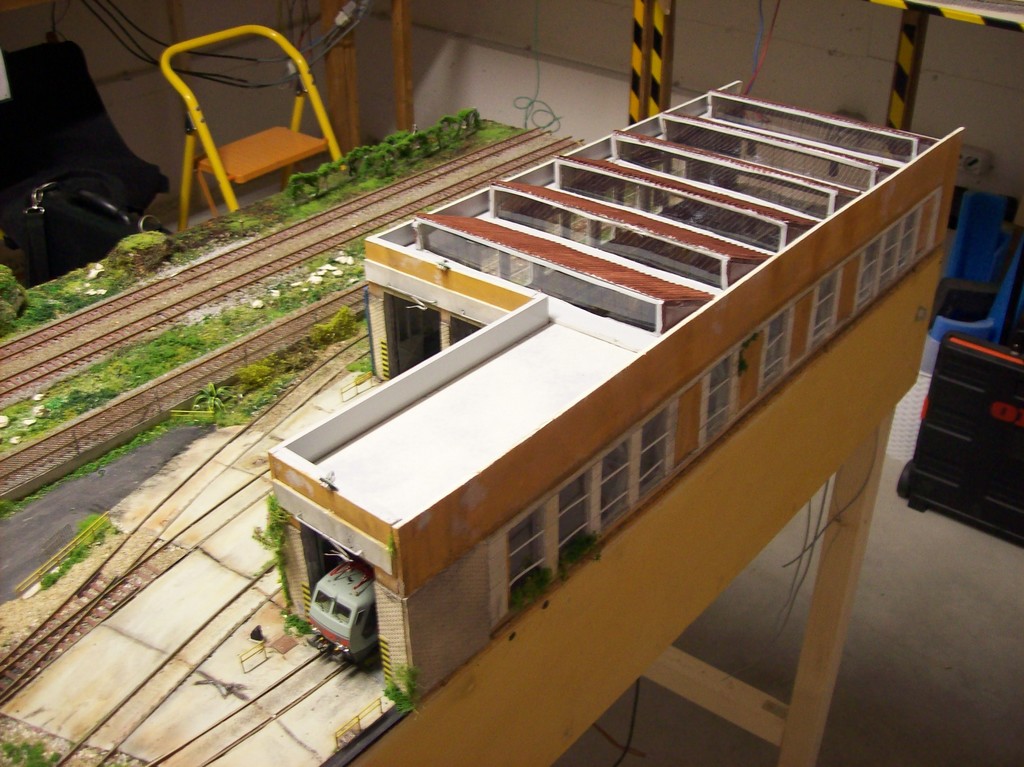

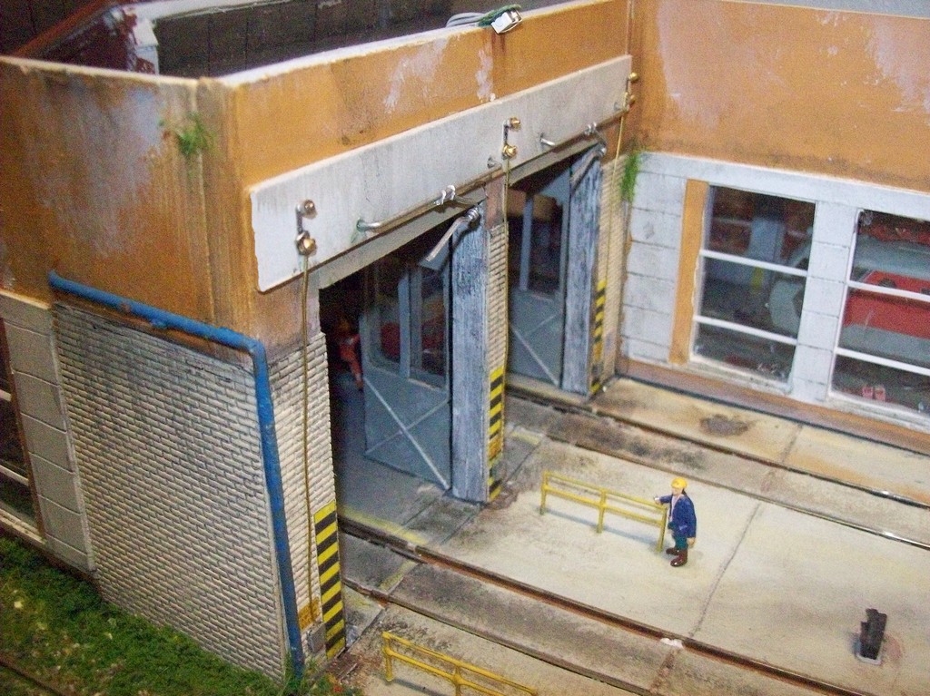

proseguono i lavori per la copertura dell'area deposito

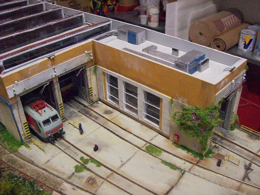

...inizia il montaggio di alcuni particolari elettrici :cool:

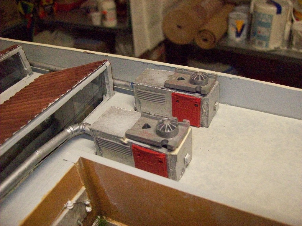

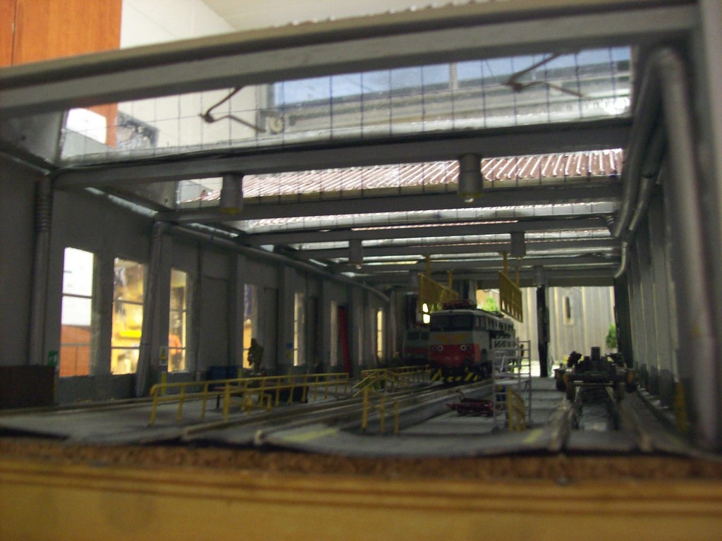

Nuovi aggiornamenti...mi sto dedicando sopratutto a terminare la copertura con alcuni particolari :wink:

Marco,
di questi tempi i condizionatori sono d'obbligo.
Un cenno sulla loro realizzazione ??
Bravissimo.
elmofer
Messaggi: 554
Città: Aprilia
Re: Nuovo modulo Deposito TE - GFTartaruga
#138 Messaggio da elmofer »
adobel55 ha scritto:
Marco,
Bravissimo.
Ciao Adolfo
allora...le pareti sono realizzare con del cartoncino.
le finte grate sono ricavate da matassina dei connettori per pc ( i famosi Flat)
La parte "motoristica" sono dei vecchi pezzi rimediati da un vecchio arnse che avevo in laboratorio anni fa. Il portellone rosso è una parte di un vecchio cellulare.
Queste ultime 2 parti sono cmq facilmente realizzabili magari con plasticard o altri materiali di reciclo ( sopratutto da quelli elettronici)
:wink:

fabio ha scritto:
i tuoi lavori appagano sempre la vista,la dovizia di particolari è sempre di ottima qualità.
ma dal momentoche sono un rompi...e,mi permetto,le unità di condizionamento che hai realizzato si sposano meglio con una distribuzione di gas refrigerante,piuttosto che una canalizzazione per l'aria.
pertanto metti svariati tubi più piccoli che si immettono nella rimessa,o metti una unità di trattamento aria (U.T.A.),con una canalizzazione rettangolare.
vedi quì le uta
http://www.sabiana.it/it/product/produc ... Product=22
vedi quì gli idronici per industria
http://www.daikin.it/public/daikin/it/l ... icerca.php
esempi di canalizzazioni
http://www.damal.torino.it/condotte-canali.html
poi se ti piacciono quelle lasciale pure :smile:
recepito chicco! :grin: :wink:
Farò un po di canalizzazione rettangolarie qualche tubatura + piccola sopra il tetto
All'interno della rimessa sto realizzando i classici areatori quadrati anni 80 :smile:
qualcosa del genere va bene?
