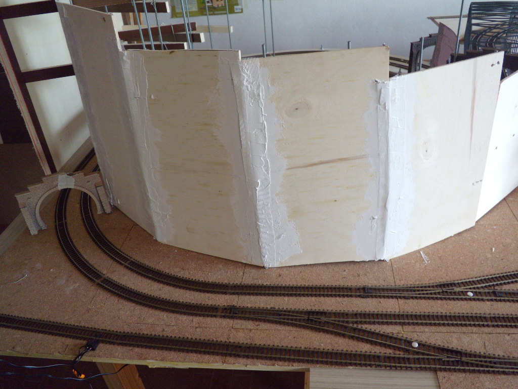

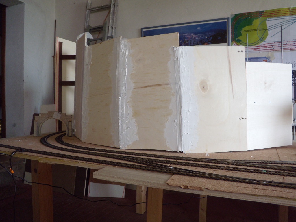

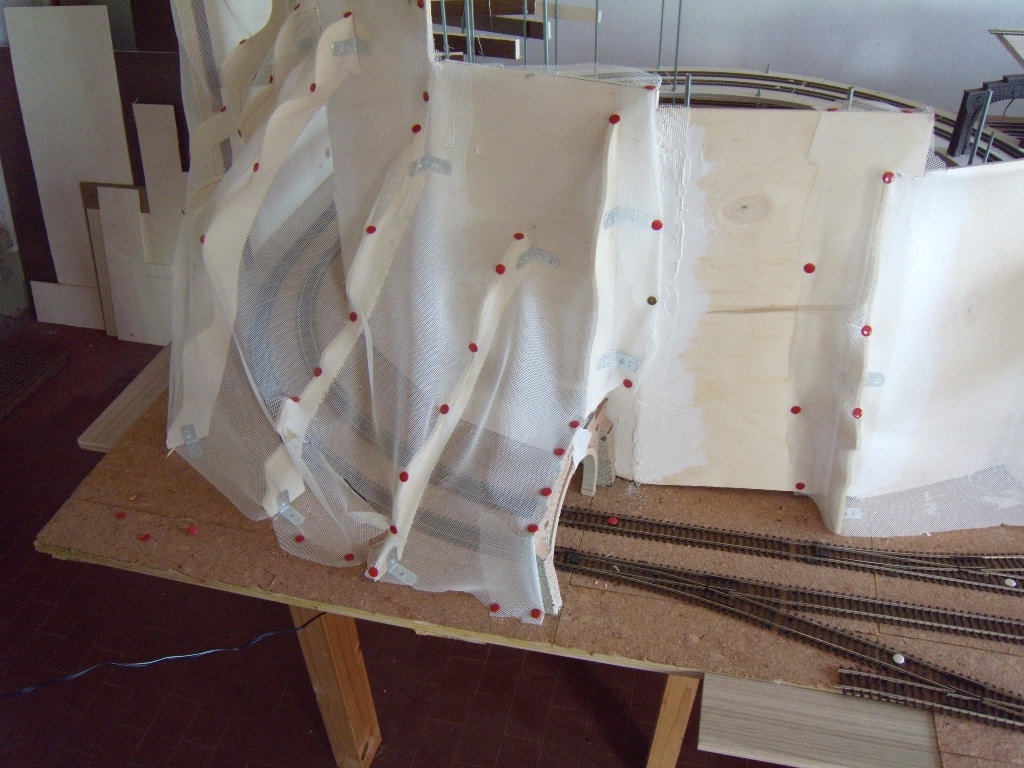

Adesso mentre aspetto che i montanti degli argini siano completamente secchi dopo averli incollati mi sono dedicato un pò a coprire l'elicoidale e darò vita alla prima montagna del plastico.
Non sono molto convinto delle pareti che purtroppo scendono a picco direttamente sopra i binari e volevo sentire da voi cosa potrei fare per addolcirli oppure che tipo di scennery realizzare per renderli veritieri
Le pareti nel punto più alto misurano cm 50 in quello più basso cm 30.
Nella realtà sono kilometri :sad:
eccovi le foto
eco le foto

Ciao Paolo, vedendo la foto sembra tu abbia messo un paravanto e con quel tipo di struttura non vai certo a riprodurre una montagna. :sad:
Dovresti fare le centine sagomate in legno come hai fatto per il letto del fiume, ed andare verso l'alto non in una sola campata ma gradualmente e ricoprire poi l'intera struttura con la rete metallica a maglie larghe a sua volta rivestirla con la benda gessata o con altra tecnica precedentemente descritta....vedo di trovare in rete qualche struttura che ti possa suggerire il lavoro, comunque puoi anche dare un occhiata al sito di Andrea della valle incantata......

Il problema è che il "paravento" ho dovuto farlo per coprire l'elicoidale e non ho molto spazio per salire dolcemente visto che i binari che escono dalla galleria sono a ridosso dell'elicoidale e non avevo spazio a sufficenza.
Potrei mettere la galleria pià avanti ma non non più di tanto e quindi almeno la metà del paravento rimarrà anche se ad un altezza variabile fra 40 e 35
Il piano del plastico è già fin troppo largo (150 cm) e mi dà problemi per intervenire su alcuni punti , se devo allargarmi per creare pendii addio .
Se secondo voi c'è un'alternativa a coprire a quanto capisco nei vostri pensieri (l'obbrobrio) ok altrimenti non saprei cosa fare

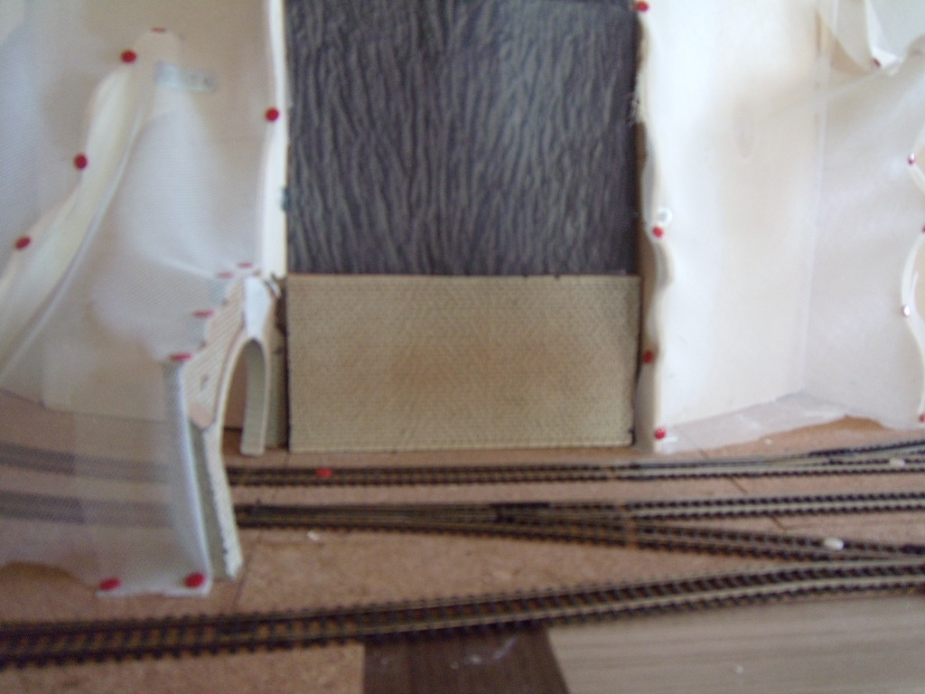

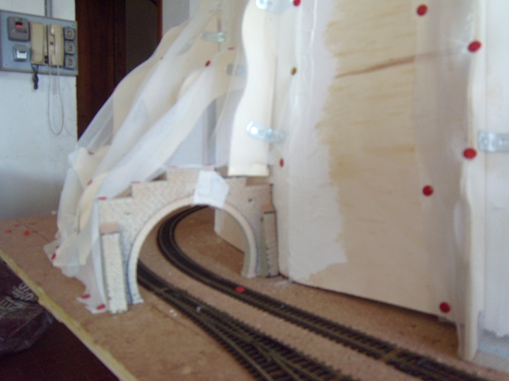

ecco come ho rimediato , di meglio non riesco a fare
193,75 KB
191,22 KB
Re: Plastico San Filippo
#116 Messaggio da Marshall61 »
Bello Paolo!, le due pareti a strapiombo davanti alla galleria, le rivesti con il polestirene e li sagomi ed è a posto.....sta meglio il portale della galleria più avanti! :wink:

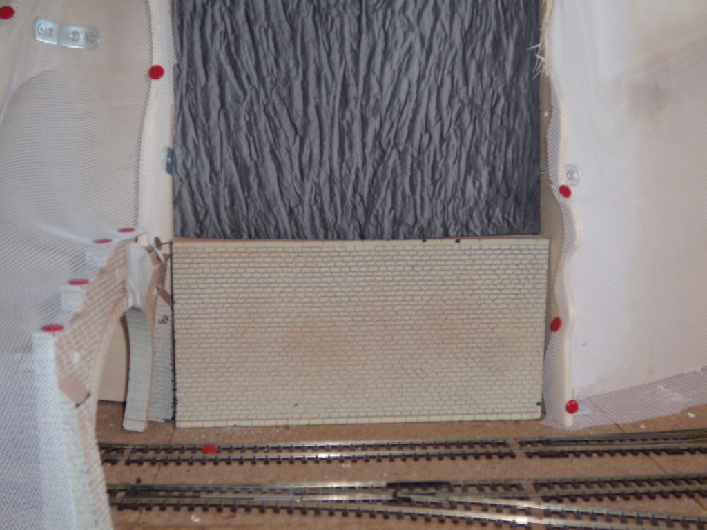

invece del polistirene pensavo usare questo cartoncino della faller che avevo per l'interno delle gallerie.
Magari pitturato più chiaro renderebbe l'idea di una parete rocciosa.....
L'ho messo solo per prova adesso , dovrei sistemarlo a dovere
che ve ne pare ?
193,7 KB

questa foto rende meglio l'idea
196,74 KB
#119 Messaggio da Marshall61 »
...non è una cattiva idea, ma devi raccordarlo bene con il resto della montagna della galleria, ossia lo devi comunque spessorare qualche centimetro e fargli raggiungere il giusto spessore...... :wink:

non ho capito bene cosa intendi per spessorare ?
se dici di metterlo pari ai due pezzi di compensagto che sono ai lati del cartoncino ti dico di no perchè pensavo con del das modellarlo e far si che si formi come una cavità concava fra le due pareti dx e sx e il cartoncino e far si che il tutto sia armonioso con il resto della montagna....ok ? :wink:
