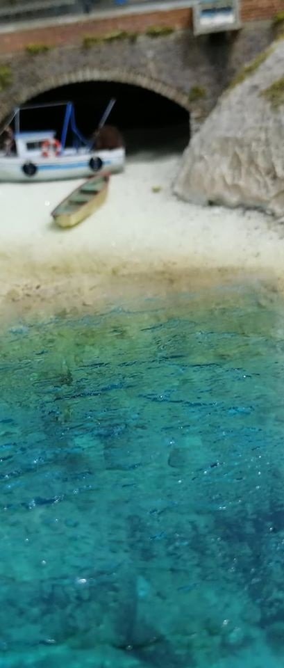

#107 Messaggio da AXEL »

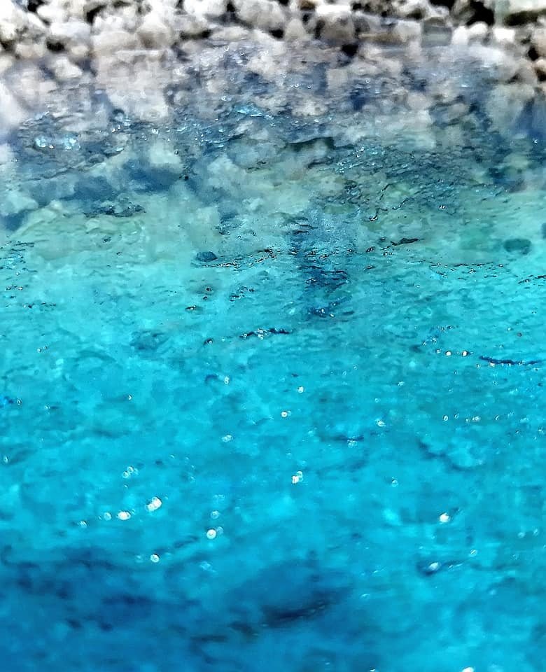

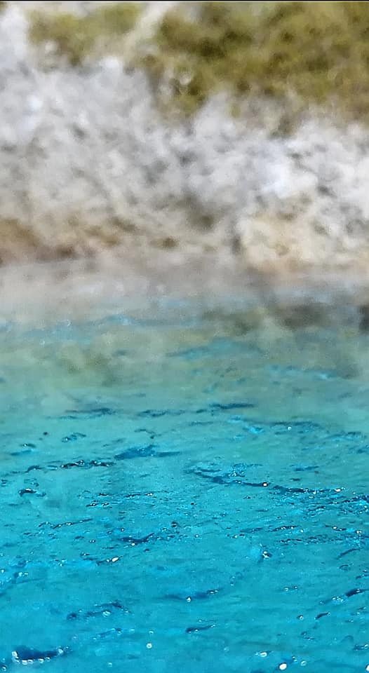

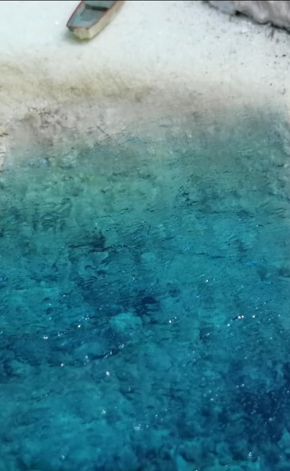

Re: Video Tutorial YOU TUBE
#108 Messaggio da MrMassy86 »
Tutti notevoli risultati, ormai Alex sei diventato "l'uomo della mille tecniche per riprodurre il mare" :D
Messaggi: 2876
#109 Messaggio da AXEL »
Grazie Massimiliano.Quest'ultima tecnica è quella che preferisco.Viene bene in foto che vista dal vivo.

#111 Messaggio da AXEL »
Grazie Adolfo!
Qual'è la parte non facile da fare secondo te?
Messaggi: 11498
#112 Messaggio da adobel55 »
Il taglio del foglio ed il posizionamento con relativo incollaggio ed eventuali giunture
Messaggi: 11498
#113 Messaggio da adobel55 »
Messaggi: 2876
#114 Messaggio da AXEL »
Il taglio del foglio con gli spazi aperti per far affiorare gli eventuali scogli è una cosa che progetto sempre al PC.Scatto una foto della "costa" dove andrà il mare e da una misura nota, mediante il programma ricavo la "piantina" in scala.Il margine di errore è solo di qualche millimetro.Se osservi bene le immagini del video, si vedono già stampati i bordi rossi che andrò poi a rifilare e scontornare.L'accostamento tra i fogli, essendo questi molto sottili, è praticamente invisibile.

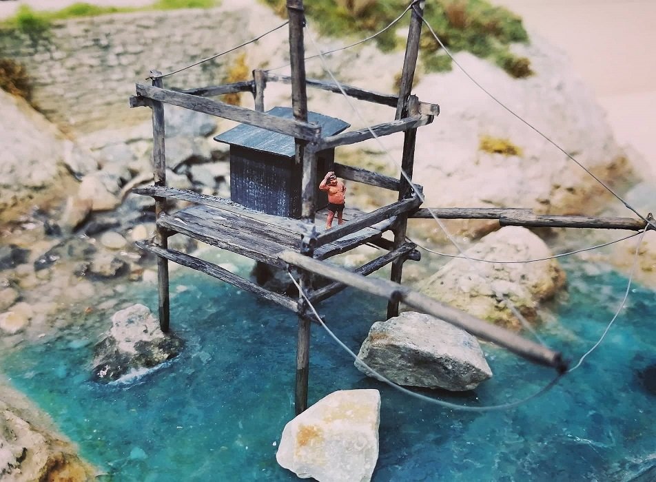

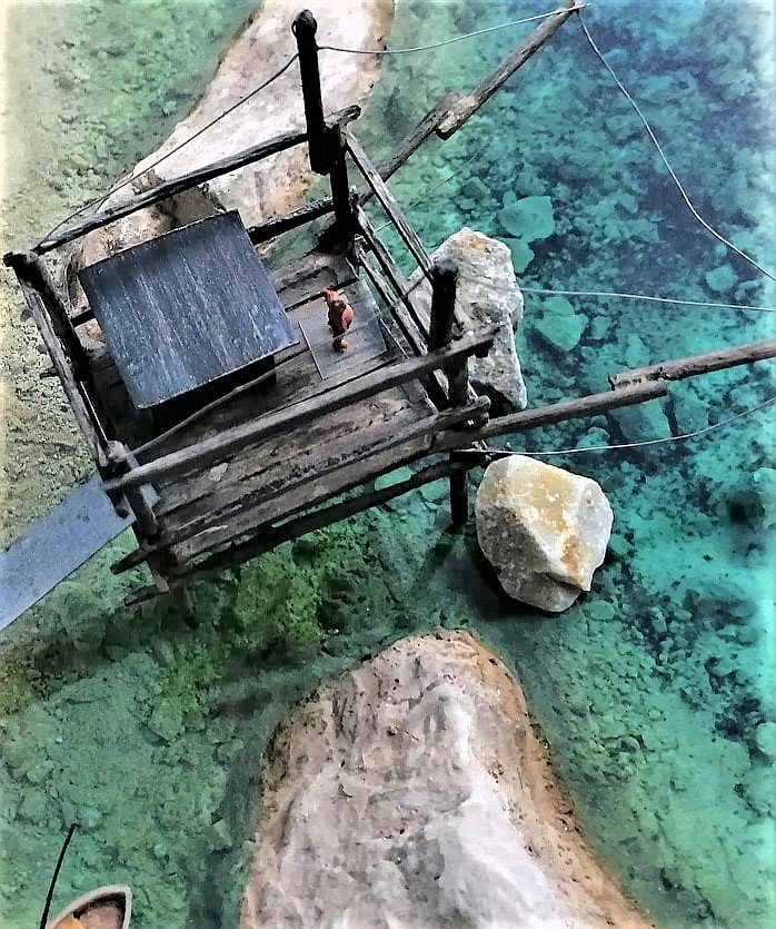

Messaggi: 2876

Tecnica interessante, però un rinforzo interno per me ci vorrebbe, se casualmente ci vai sopra si schiaccerà, no ???
Sempre complimenti.
Messaggi: 2876
#122 Messaggio da AXEL »
Si Adolfo.Dentro ci si può mettere pezzetti di polistirolo.
