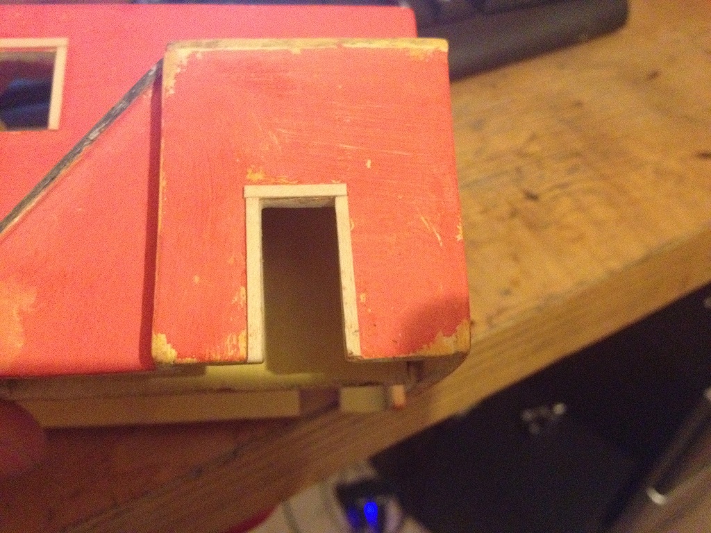

#111 Messaggio da eon89 »
ragazzi ila cornice è solo appoggiata ovviamente poi li vernicerò che ne pensate?
309,27 KB
Fiorenza Leonardo
Re: costruzione casa in miniatura
#112 Messaggio da Egidio »
E' ok. Saluti. Egiido. :cool:
Sange
Messaggi: 465
Città: Codogno
#113 Messaggio da Sange »
Và benissimo

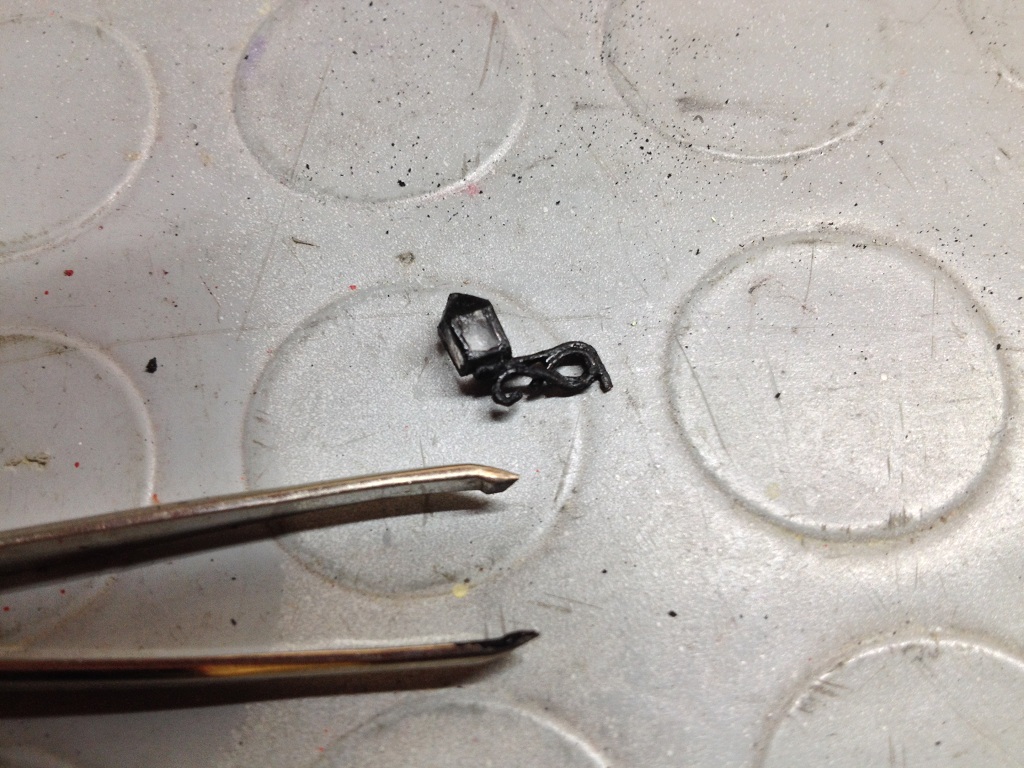

ragazzi prendendo spunto da una guida sul forum guardate cosa ho realizzato....
276,28 KB
Fiorenza Leonardo
Messaggi: 4214

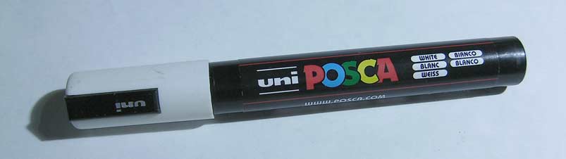

#118 Messaggio da Andrew245 »
-Oh ..ora si , ci siamo...stai facendo progressi, molto meglio di prima, bello anche il lampioncino, bene ! :wink: e credo che anche queste piccole cose ti siano servite come esperienza in più, pertanto con il prossimo modello avrai un po meno difficoltà ... :cool: - Un consiglio che ti può evitare grattacapi , ti facilita moltissimo le cose rispetto al pennello , anche perchè il colore bianco non è facile a stendere ; per le cornici murali di porte e finestre, usa un pennarello acrilico come questo, Uniposca, è ottimo , io li uso sempre , ho abbandonato il pennello !
Ciao !

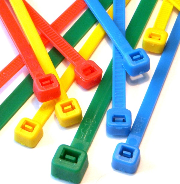

ragazzi sto ultimando tutte le cornici ma ho un grosso problema nn riesco a fare con i listelli il portone ad arco??? come posso realizzarlo??? inoltre qualche dritta su come fare le persiane? grazie mille
Fiorenza Leonardo
#122 Messaggio da liftman »
Per le persiane molti usano le fascette per i cablaggi elettrici/elettronici, queste:
87,97 KB
le trovi in varie misure, quindi anche quelle che più si adattano alle tue finestre, le tagli a misura, eventualmente le colori del colore che preferisci. Per le cornici ad arco, la via più semplice è tanta pazienza, un compasso, un taglierino e del cartoncino del giusto spessore.
Al solito, le prime ti verranno fuori una schifezza, poi pian piano potrai trovare il modo migliore (o il meno peggio :wink: ) per farne di decenti.

preferirei fare tutto homemade anzichè comprare i vari oggetti....mmm bella l idea delle fascette da provare ... e per realizzare le cerniere delle porte??illuminatemiii :grin: :grin: :grin: :grin: :grin:
Fiorenza Leonardo
eon89
Messaggi: 199
Iscritto il: sabato 25 ottobre 2014, 11:31
Nome: leonardo
Città: mentana
#125 Messaggio da eon89 »
sono rimasto sconvolto da come una semplice fascetta da elettricista può creare una persiana.... :razz: :smile: qualcuno può illustrarmi qualche lavoro fatto cosi?
