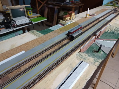

Aggiornamento moduli:
Sono stati montati i piedini regolabili sulle gambe dei moduli, completati i fondali, sostituito il deviatoio alla protezione di Desio nord
e completati gli ultimi cablaggi elettrici.
Collauto trazione:
20250614_182650.mp4
(68.66 MiB) Scaricato 4 volte
Binario dispari
20250614_182750.mp4
(73.87 MiB) Scaricato 2 volte
Binario pari
Preparati anche i plinti per i pali della linea aerea in stampa 3D:
Plinti in scala TT
Plinti in scala TT
Da veniciare e posare sui moduli.

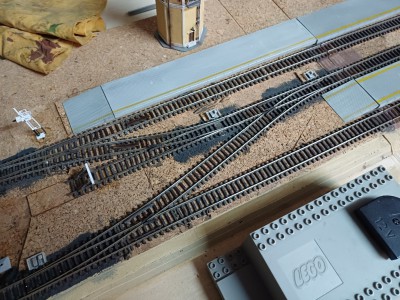

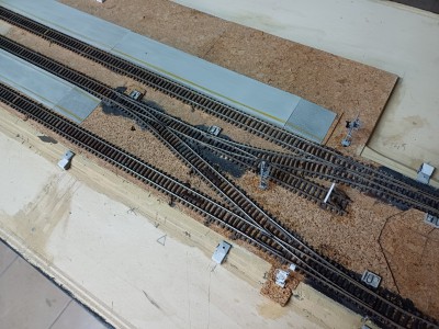

Agiornamento ruggine rotaie, mascherature reed + cavi, banchine e plinti pali linea aerea:
