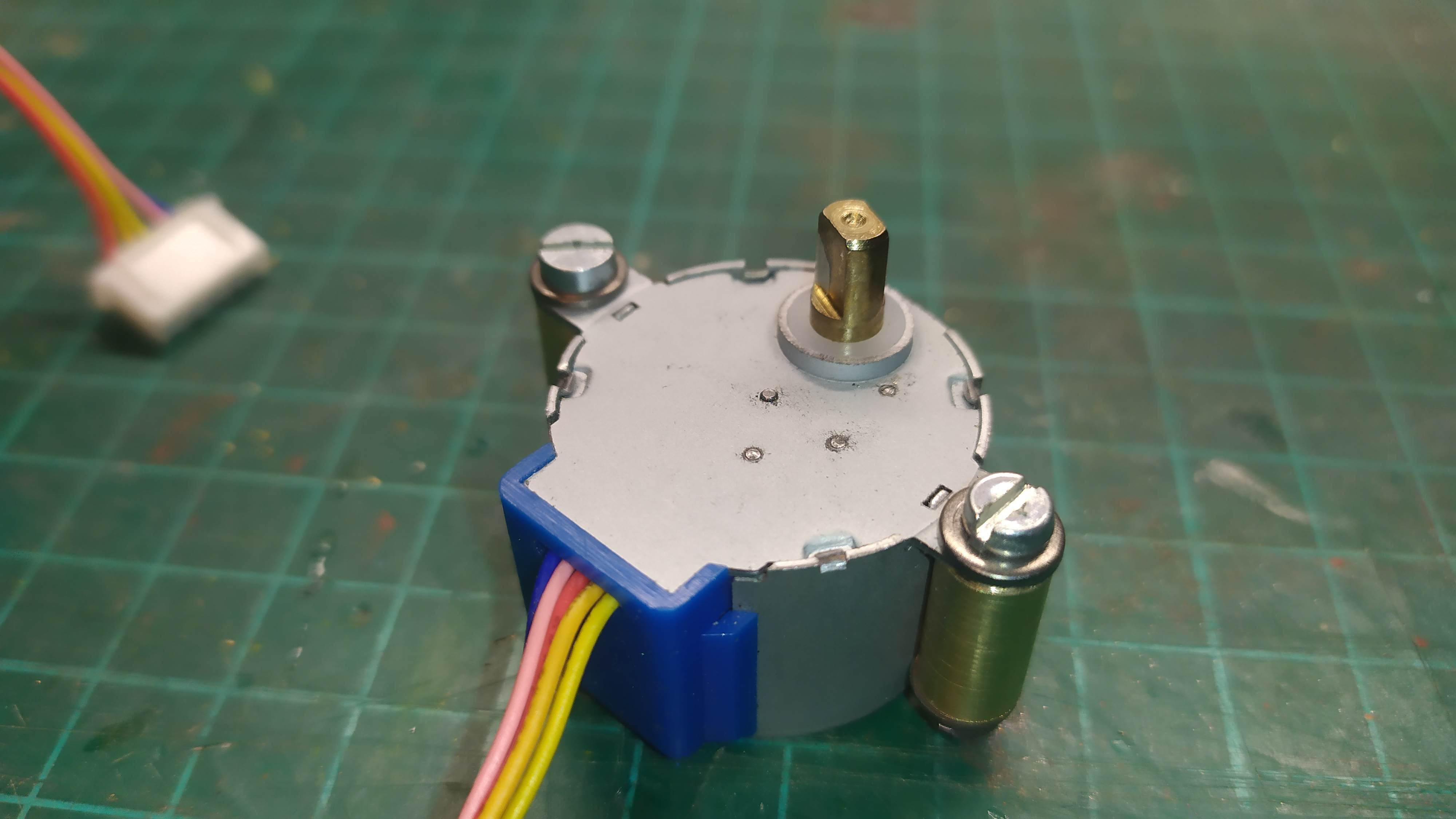

In questo aggiornamento ho installato la base per il supporto del perno di rotazione e del motore passo passo che verrà installato in seguito.

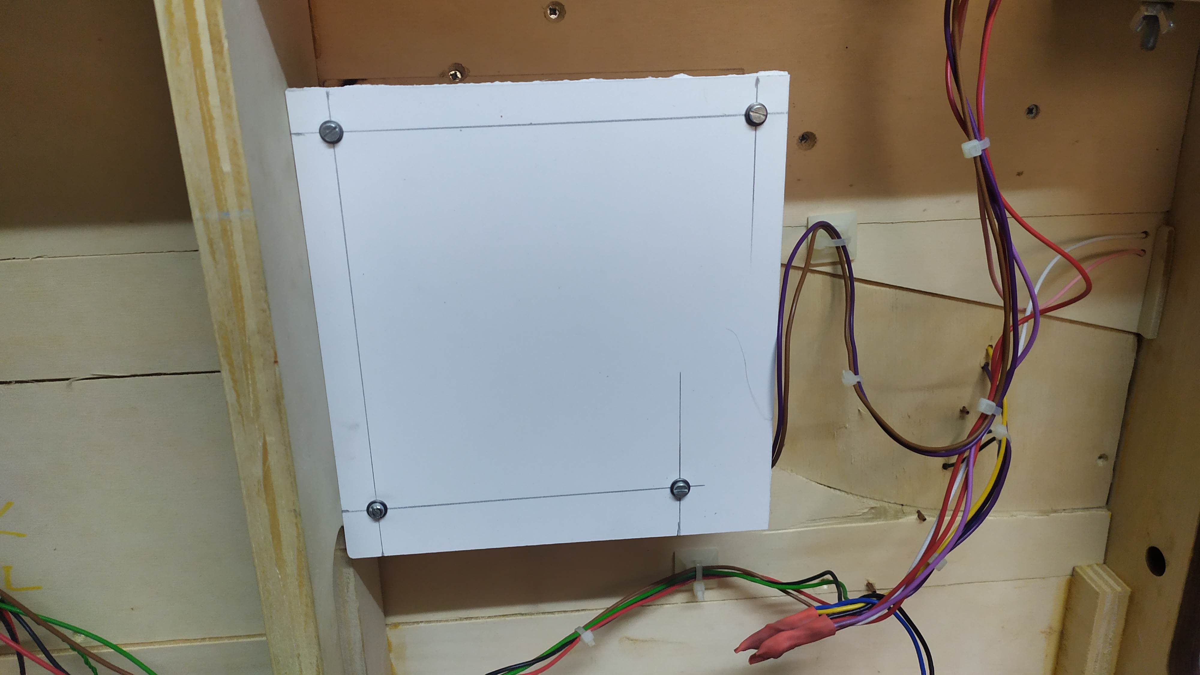

Ai quattro distanziali è stato poi fissato con viti un pannello in forex da circa 15x15 cm e 5 mm di spessore che fungerà da supporto del motore passo passo.
Pannello in forex.
Pannello in forex.

Il motore passo passo ed il driver sono realizzati con Arduino UNO il cui progetto è visibile qui:
Motore passo passo per piattaforma girevole con Arduino UNO - Fonte www.scalatt.it/forum

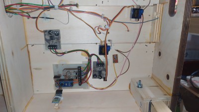

In questo modulo, in passato, durante una mostra a Candelo si è verificato un guasto al sistema elettronico di gestione del PL.
Ho quindi sostituito le schede guaste per riparare il sistema.
Logica di controllo del PL con interfaccia Bluetooth
Le schede sostituite sono un modulo Arduino Nano e un modulo BT HC05.
Il progetto del sistema è visibile qui: http://gasttlab.altervista.org/gasttlab ... a-livello/

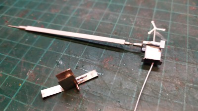

Inoltre, si era staccato un rinvio del meccanismo delle sbarre che è stato completamente ricostruito:
Sbarra e rinvio riparati

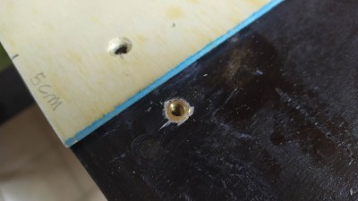

Fondali:

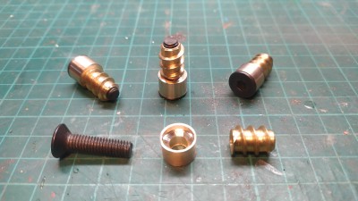

I fondali sono stati fissati degnamente tramite bussole di ottone e viti in ferro svasate:
Viti e bussole
Viti e bussole
Ho realizzato anche delle boccole in ottone per fissare agevolmente le viti al pannello di sfondo:
Bussole montate sul retro dei moduli

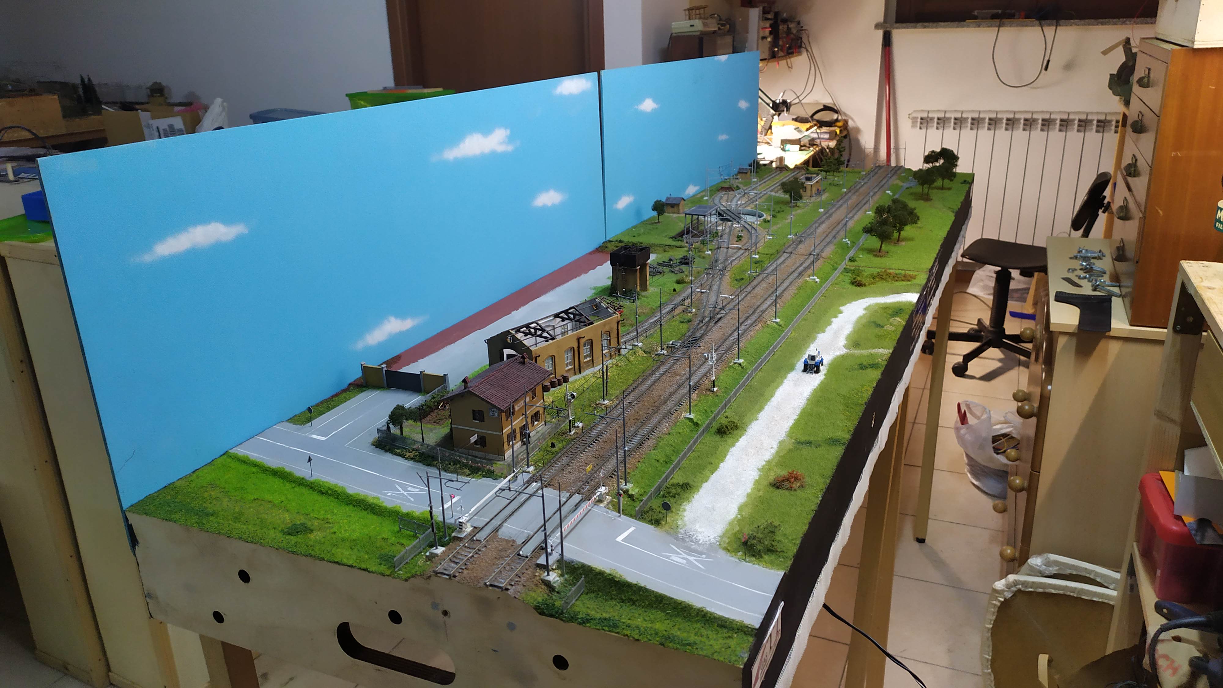

Fondali montati
Fondali montati
Il montaggio dei fondali rispetta le norme del modulare.

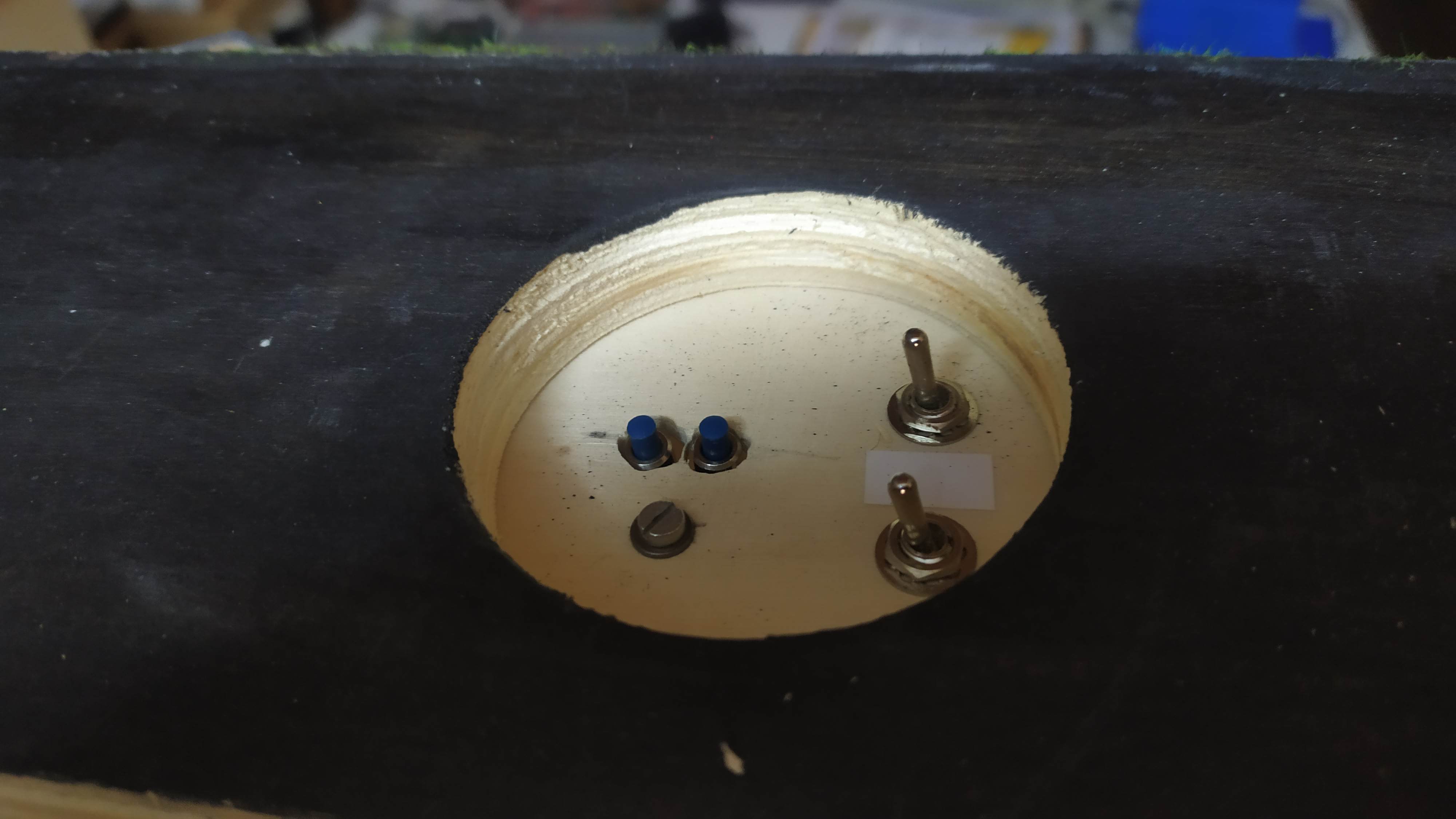

Ho sistemato anche i comandi del modulo rinfrescando un po' la zona operatore:
