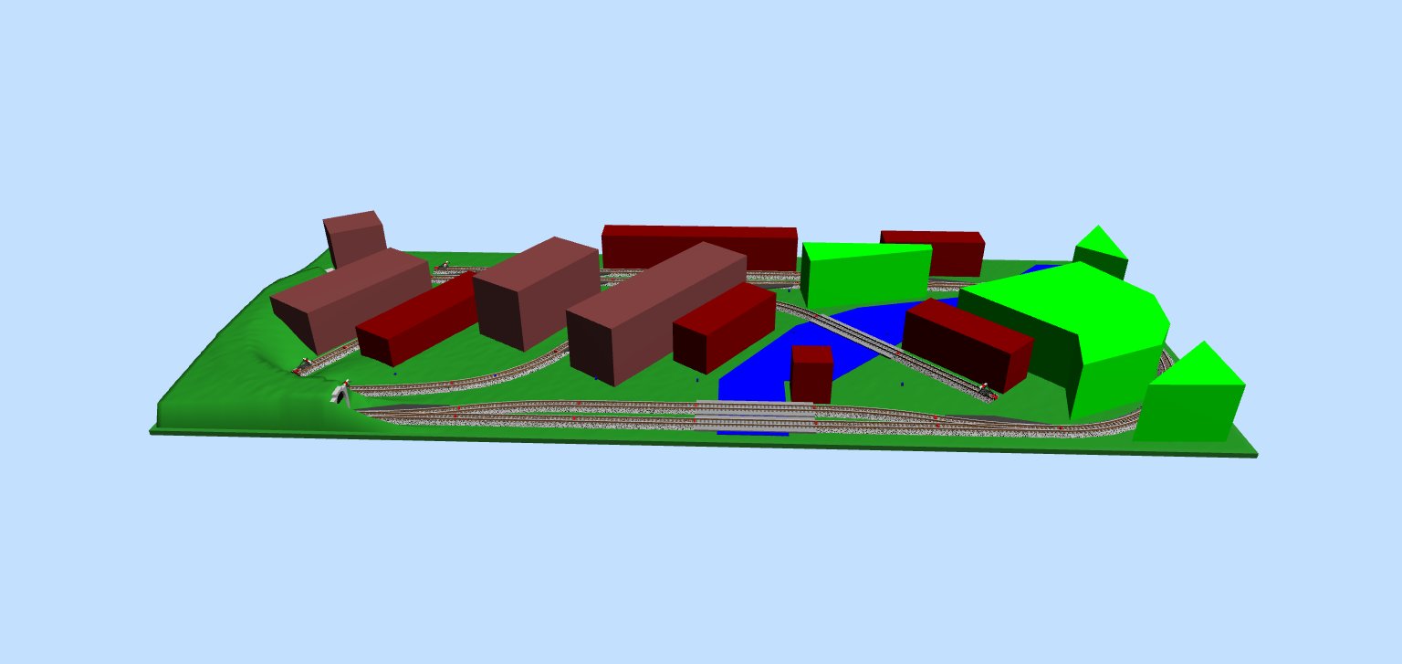

Mentre il telaio di base prende lentamente forma, continuo ad arrovellarmi sulle varie possibilità offerte dall'enorme spazio a disposizione...
Non sono esattamente un drago con SCARM, quindi non infierite...
Ecco, questo è UNO dei possibili scenari su cui sto lavorando:
Visione 3D:
Dimensioni: 985x399 ... in rosso/marrone quelli che dovrebbero essere gli edifici (varie altezze ed ingombri), in verde...appunto il verde.
In blu ...si, vabbé...
Il problema principale che sto riscontrando al momento è dato dal fatto che non ho la più pallida idea delle dimensioni degli edifici in scala Z, pertanto ho sparato dei parallelepipedi un pò a caso... l'unica cosa di cui sono certo è la disposizione, ma per le dimensioni (inclusa altezza) è tutto da verificare.
Il secondo aspetto da sistemare sono le STRADE ! su SCARM non riesco ad inserirle...mi dice che serve un punto di partenza, si ma quale ???
QUINDI, in funzione delle strade e delle dimensioni degli edifici, qualcosa/molto cambierà...ma diciamo che l'idea di massima di questo layout è abbastanza chiara.

- Messaggi: 6967
- Iscritto il: martedì 4 settembre 2012, 18:16
- Nome: Mauro
- Regione: Estero
- Città: Madrid (España)
Re: Nuovo progetto SenzaNome - Scala Z/1:220
Ho provato la doppia linea, ma non ci sta...quantomeno non nell'ingombro prescelto, per ovviare ho doppiato davanti e dietro, non è la stessa cosa, lo so...Docdelburg ha scritto: ↑giovedì 3 ottobre 2024, 18:00 Per un maggior movimento, non hai pensato a una doppia linea con stazione sul davanti, non disturbata da deviatoi?
- Messaggi: 6967
- Nome: Mauro
- Regione: Estero
In ogni caso, ti allego il file zippato di Scarm del tracciato così puoi vederlo e fare le modifiche del caso.
