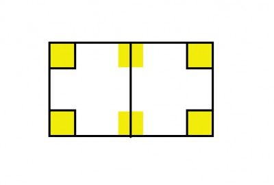

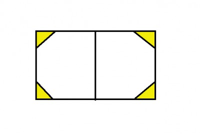

Personalmente tenderei ad irrigidire la struttura con degli angolari come nel disegno. Però tieni conto della posizione di eventuali accessori sottoplancia (come motori per deviatoi o altro) presenti nel progetto del tracciato, anche se in Z non credo ci saranno....

I triangoli sono ancora più efficienti dei listelli obliqui; direi ottima soluzione! [264]
Non servono di grande dimensione; giusto qualche centimetro per lato per garantire la tenuta dell'angolo, sia meccanica che geometrica.

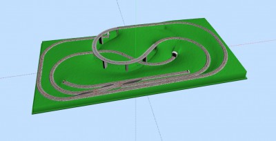

Nel senso che se non ti alzi di un piano rischi di avere solo un ovale, forse a doppia linea.
Nello spazio che hai a disposizione, se ti alzi di un livello, puoi sopvrapporre dei tratti di tracciato, come in questo esempio che ho buttato giù di corsa (100x50 cm con binari Marklin Z)

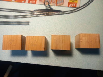

Per fortuna la "catasta dei legni varii" mi è venuta in aiuto: ho trovato un travetto da 5x5 (credo in abete) coperto di polvere, superstite di chissà quale progetto... è bastato tagliare delle "fette" della misura adatta ed ecco lì che il progetto originale è diventato questo:
non è in scala !!! ma comunque rende l'idea, inoltre per la traversa centrale ho trovato un altro listello di sezione inferiore che fa proprio al caso.
Questi gli angolari (discretamente precisi), ma soprattutto in squadra perfetta sui lati:
E questi i quattro blocchetti per la traversa:
Tra le altre cose ... misurando con attenzione i listelli acquistati qualche giorno fa, mi sono accorto che quello da 2mt in realtà sono più corti di quasi 1 cm, e che non sono alti 4cm ma qualcosa tipo 37-38mm ...immaginate che razza di furto su centinaia di listelli prodotti [103]
Comunque, gli angolari, pur essendo grossi e più pesanti di quanto volessi mi sembrano perfetti per tenere perfettamente in squadra il telaio, idem i blocchetti della traversa, ora ho tutte le parti necessarie, devo solo scegliere le viti adatte, controllare che la colla non sia secca e via !

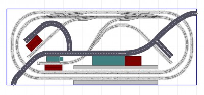

Mentre il telaio di base prende lentamente forma, continuo ad arrovellarmi sulle varie possibilità offerte dall'enorme spazio a disposizione... :lol:
Non sono esattamente un drago con SCARM, quindi non infierite...
Ecco, questo è UNO dei possibili scenari su cui sto lavorando:
Visione 3D:
Dimensioni: 985x399 ... in rosso/marrone quelli che dovrebbero essere gli edifici (varie altezze ed ingombri), in verde...appunto il verde.
In blu ...si, vabbé...
Il problema principale che sto riscontrando al momento è dato dal fatto che non ho la più pallida idea delle dimensioni degli edifici in scala Z, pertanto ho sparato dei parallelepipedi un pò a caso... l'unica cosa di cui sono certo è la disposizione, ma per le dimensioni (inclusa altezza) è tutto da verificare.
Il secondo aspetto da sistemare sono le STRADE ! su SCARM non riesco ad inserirle...mi dice che serve un punto di partenza, si ma quale ???
QUINDI, in funzione delle strade e delle dimensioni degli edifici, qualcosa/molto cambierà...ma diciamo che l'idea di massima di questo layout è abbastanza chiara.

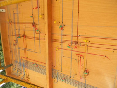

Qui entrano in gioco alcune considerazioni circa la base, la prima domanda da porsi è: dove passano i fili ?
Vedo in giro che quasi tutti forano le traverse per far passare i fili, nulla in contrario MA ...pistolando in rete sono incappato in questa foto (è un plastico Marklin, credo H0):
oltre al bell'ordine dei fili, noterete che sulla traversa sono state praticate delle "feritoie" che consentono ai fili di passare tra piano e traverse stesse... mi sembra una bella soluzione che credo adotterò!
Saluti ammerigani
A.

Cablaggio bello da vedere, ma non funzionale (modifiche etc): meglio canaline 20x20 per cablaggio quadri elettrici.
In digitale, ho usato cavi piatti e connettori multipolari.
