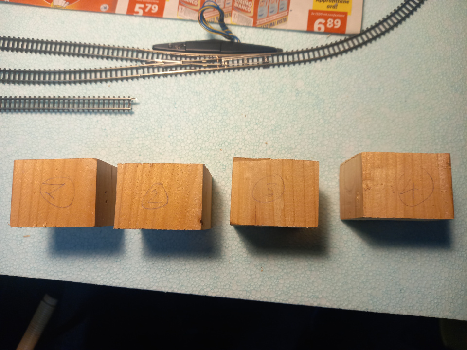

PARTE PRIMA:
Più riflettevo su questi benedetti angolari e più mi ripetevo che sarebbe stato un bel problema tirare fuori dei pezzi precisi e perfettamente in squadra.
Inoltre, sarei stato costretto a piantare viti o chiodi inclinati, con esiti non prevedibili. [107]
Per fortuna la "catasta dei legni varii" mi è venuta in aiuto: ho trovato un travetto da 5x5 (credo in abete) coperto di polvere, superstite di chissà quale progetto... è bastato tagliare delle "fette" della misura adatta ed ecco lì che il progetto originale è diventato questo:
non è in scala !!! ma comunque rende l'idea, inoltre per la traversa centrale ho trovato un altro listello di sezione inferiore che fa proprio al caso.
Questi gli angolari (discretamente precisi), ma soprattutto in squadra perfetta sui lati:
E questi i quattro blocchetti per la traversa:
Tra le altre cose ... misurando con attenzione i listelli acquistati qualche giorno fa, mi sono accorto che quello da 2mt in realtà sono più corti di quasi 1 cm, e che non sono alti 4cm ma qualcosa tipo 37-38mm ...immaginate che razza di furto su centinaia di listelli prodotti [103]
Comunque, gli angolari, pur essendo grossi e più pesanti di quanto volessi mi sembrano perfetti per tenere perfettamente in squadra il telaio, idem i blocchetti della traversa, ora ho tutte le parti necessarie, devo solo scegliere le viti adatte, controllare che la colla non sia secca e via !
SEGUE...

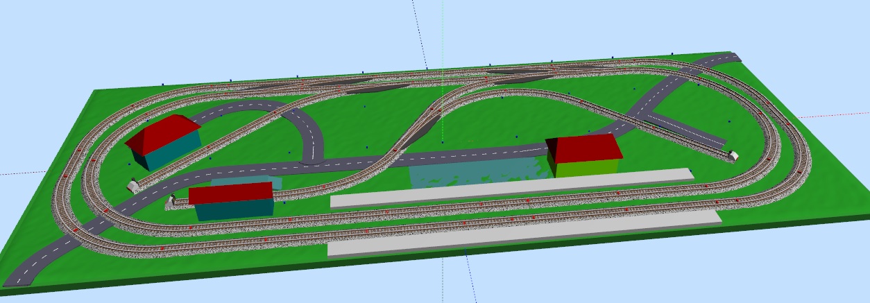

Mentre il telaio di base prende lentamente forma, continuo ad arrovellarmi sulle varie possibilità offerte dall'enorme spazio a disposizione... :lol:
Non sono esattamente un drago con SCARM, quindi non infierite...
Ecco, questo è UNO dei possibili scenari su cui sto lavorando:
Visione 3D:
Dimensioni: 985x399 ... in rosso/marrone quelli che dovrebbero essere gli edifici (varie altezze ed ingombri), in verde...appunto il verde.
In blu ...si, vabbé...
Il problema principale che sto riscontrando al momento è dato dal fatto che non ho la più pallida idea delle dimensioni degli edifici in scala Z, pertanto ho sparato dei parallelepipedi un pò a caso... l'unica cosa di cui sono certo è la disposizione, ma per le dimensioni (inclusa altezza) è tutto da verificare.
Il secondo aspetto da sistemare sono le STRADE ! su SCARM non riesco ad inserirle...mi dice che serve un punto di partenza, si ma quale ???
QUINDI, in funzione delle strade e delle dimensioni degli edifici, qualcosa/molto cambierà...ma diciamo che l'idea di massima di questo layout è abbastanza chiara.
Saluti
A.

Per un maggior movimento, non hai pensato a una doppia linea con stazione sul davanti, non disturbata da deviatoi?

Ho provato la doppia linea, ma non ci sta...quantomeno non nell'ingombro prescelto, per ovviare ho doppiato davanti e dietro, non è la stessa cosa, lo so...
Messaggi: 6552
Re: Nuovo progetto SenzaNome - Scala Z/1:220
#19 Messaggio da Docdelburg »
Per le tue misure ci sta, non so se ti riferisci alla scenografia.
In ogni caso, ti allego il file zippato di Scarm del tracciato così puoi vederlo e fare le modifiche del caso.
ZETA 4.zip
(53.21 KiB) Scaricato 66 volte

Lo stile del tracciato è molto Nord Americano , più da manovra merci che un mix con passeggeri.
Dovrai fare un progetto ben dettagliato per il cablaggio elettrico con i vari sezionamenti

Docdelburg ha scritto: giovedì 3 ottobre 2024, 21:31 Per le tue misure ci sta, non so se ti riferisci alla scenografia.
ZETA 4.zip
intanto grazie per la risposta, me lo studio con calma...
nel frattempo ci ho riprovato e - tirato molto per le orecchie - ci starebbe ...all'incirca anche sul mio... appena riesco posto...
A.
