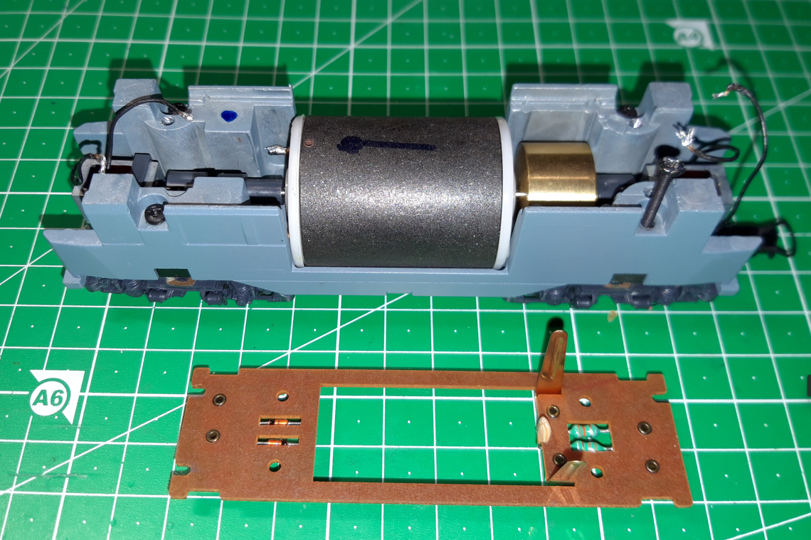

Si rimuove il vecchio PCB sollevandolo dalla sua sede; capovolgendolo si evidenziano le due lamelle elastiche di rame che realizzano i contatti elettrici del grosso motore cilindrico. Per evitare errori in fase di ripristino, consiglio marcare posizione e direzione del motore con un pennarello.

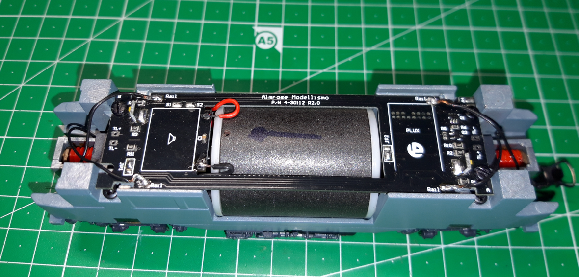

Posizioniamo il nuovo PCB Almrose al posto del vecchio e lo fissiamo con le tre viti originali, facendo passare i fili del motore nelle due fessure dell’apertura centrale.
Saldiamo i quattro fili neri di alimentazione nei punti indicati dalle istruzioni; i fili sono incrociati in entrambe i lati per aumentarne leggermente la lunghezza e quindi la loro flessibilità durante i movimenti laterali dei carrelli. Saldiamo anche i due fili elettrici del motore.
