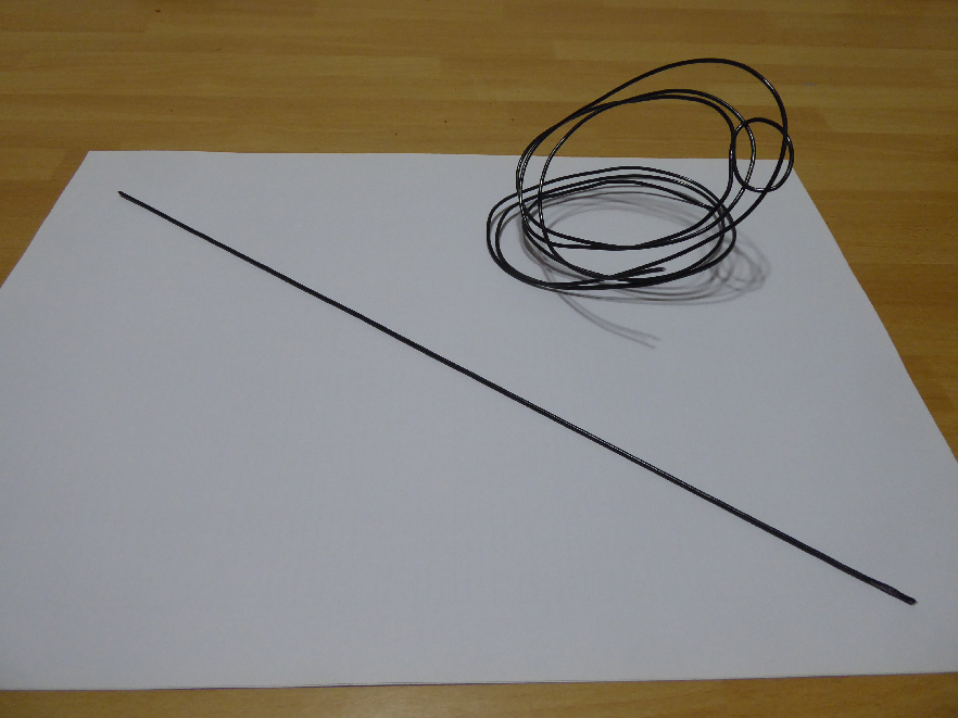

Molti di voi presumo ormai lo sapranno ma altri no, una semplicissima cosa : quante volte abbiamo bisogno di filo di ferro diritto ma quasi sempre abbiamo il problema di ricavarlo dalla matassa attorcigliata oppure ci ritroviamo con il solito groviglio come in questo caso, come si fa ? :D

Si sbroglia la matassa almeno per la lunghezza dello spezzone che ci interessa. Poi si raddrizza lo spezzone o pazientemente a mano e martello, o usando un formatore: ovvero un tubicino di metallo che lo spezzone dovrà attraversare ma meglio un formatore fatto da tavolette di multistrato con un incavo dove infilare lo spezzone da raddrizzare.
Si può tentare di tendere lo spezzone con una forte forza di trazione, ma sconsiglio perché poco sicuro (pericoloso)

No...è molto più semplice, a patto che non ci siano parti con nodi molto stretti..ma il martello non serve... :D

Si fa passare lo spezzone fra una mano chiusa tirandolo!!!

Si fa rotolare con le mani lo spezzone su una superficie finché non diventa dritto!!! Sbagliato, deve essere di ferro dolce!!!! Lo raddrizzo con le mani intonando un motivo propiziatorio!!!! [99] [99] [99]

:D :D :D ..No...ok dai mi arrendo io , poi nessun altro vuole intervenire ..ecco la semplice soluzione : lo spezzone di filo di ferro va trattenuto da un lato sulla morsa da banco, dall'altro sul mandrino del trapano avvitatore a basso numero di giri, pochi ! Tutto qui, filo diritto !! Lo faccio spesso o proprio quando mi manca il filo di acciaio armonico... :D :D

In piccola parte ci ero arrivato; con morsa e avvitatore non è tanto pericoloso!!!!

Specifico ancora : bassissima velocità da avvitatore e pochi giri !! :)

Si infatti, concordo con l'autore del video, naturalmente è preferibile scegliere uno spezzone che non sia troppo ritorto come quello, giustamente si viene a sottolineare un certo di indebolimento del filo , più giri assume , più si indebolisce, ma per i nostri scopi di modellismo, non avremo necessità di spezzoni lunghi salvo occasioni particolari .
