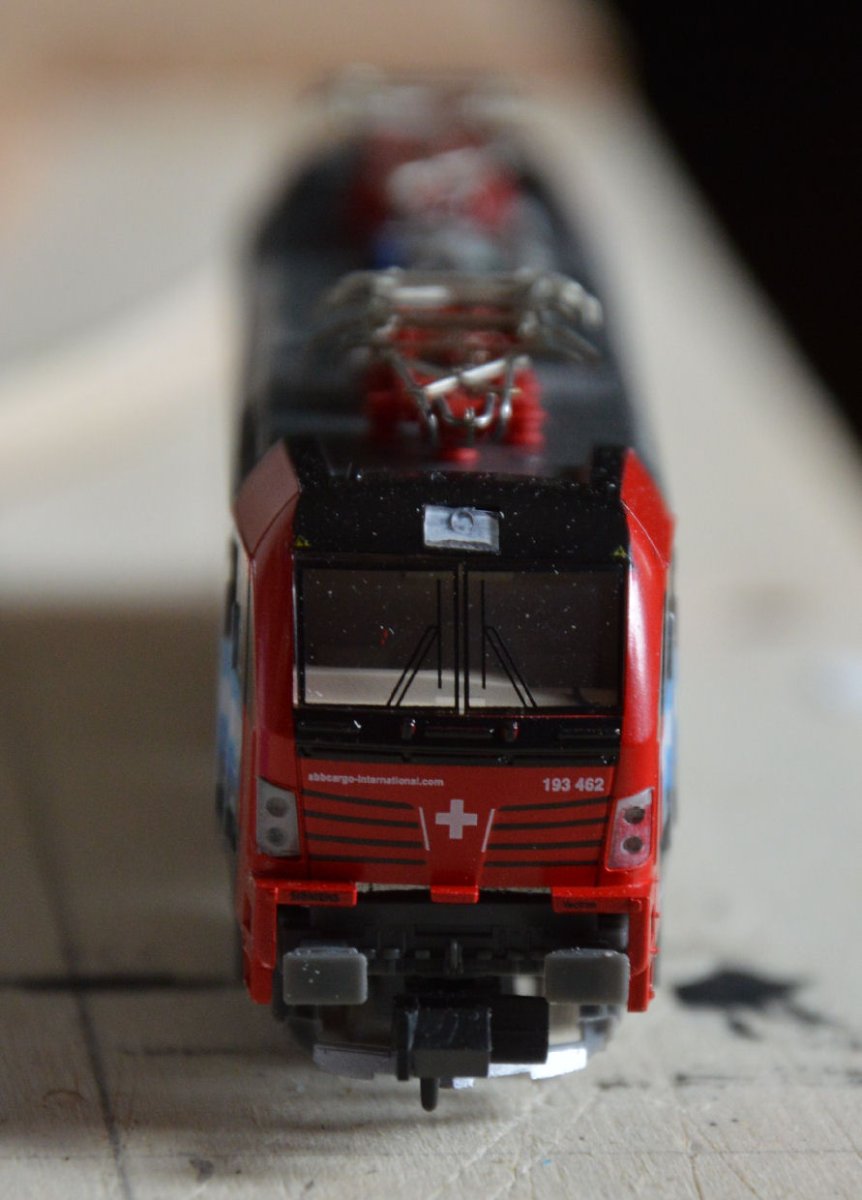

ho poi provveduto a montare gli anti caduta ahimè troppo tardi ho voluto fare una prova di troppo e patatrak la loco per terra, è andata ancora bene solo il musetto ha subito danni ma se la parte colpita la metto dietro e ci attacco i carri quasi non si nota.
per la protezione ho utilizzato il plexiglass trasparente così in pratica sparisce.
