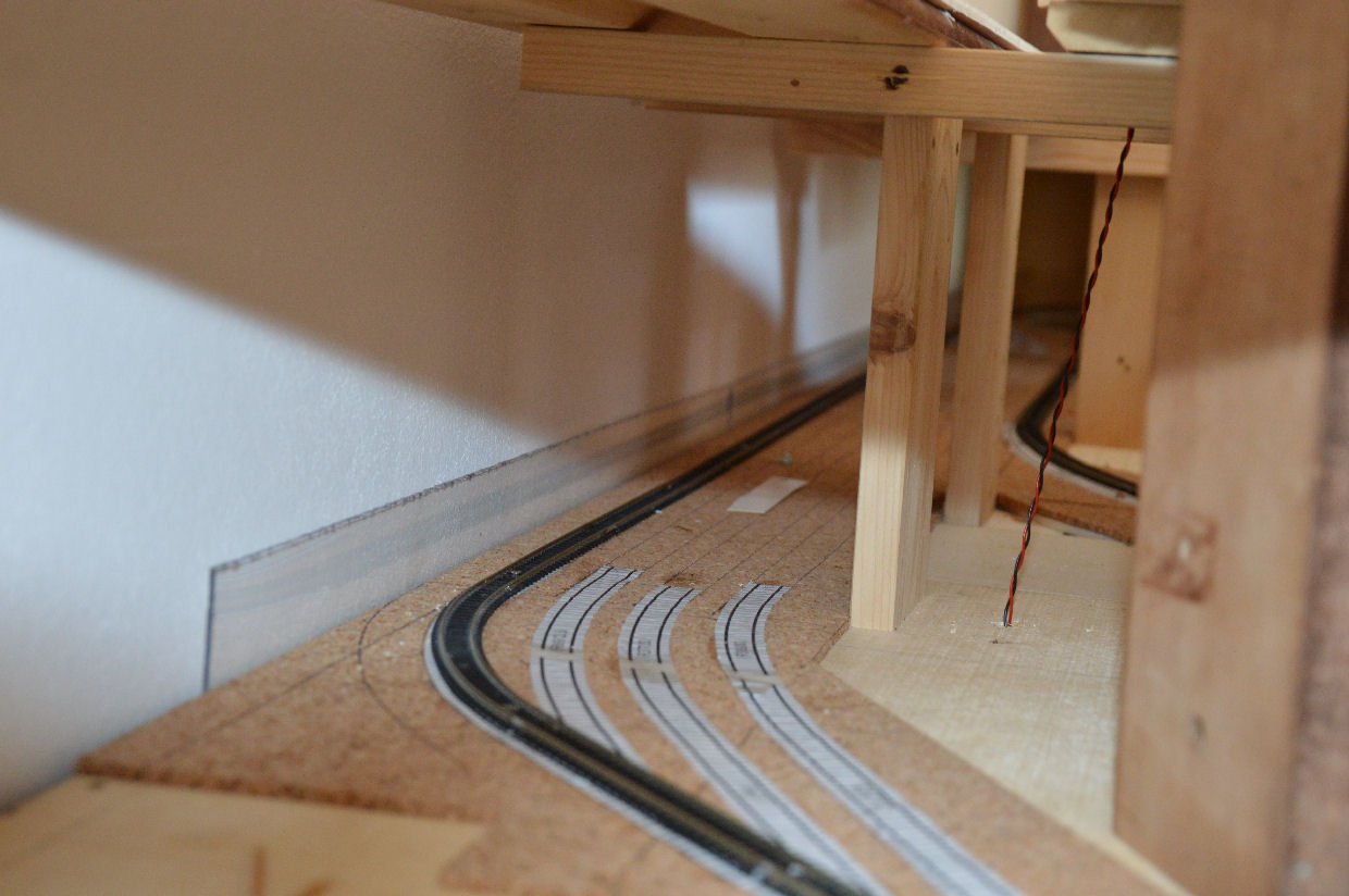

in questi giorni sono andato avanti con i lavori, alcuni definitivi altri posticci, volevo chiudere il circuito dei binari in modo da controllare tutta la parte definitiva dei due elicoidali con treni a lunghezza adatta al plastico. Avevo già provato le pendenze con convogli completi. e collaudatore ponti (gatto) ho poi provveduto a montare gli anti caduta ahimè troppo tardi ho voluto fare una prova di troppo e patatrak la loco per terra, è andata ancora bene solo il musetto ha subito danni ma se la parte colpita la metto dietro e ci attacco i carri quasi non si nota. per la protezione ho utilizzato il plexiglass trasparente così in pratica sparisce.
