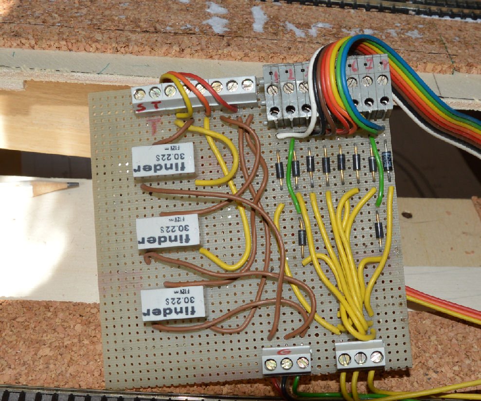

primo circuito secondo circuito terzo circuito questo dovrebbe essere invece il comando degli scambi e della alimentazione dei binari di stazione. Vi ringrazio per l'aiuto.

Mi sono procurati scambi e binari mancanti, per le parti in vista Fleischmann con massicciata per le parti nascoste i Roco normali. Intanto sto realizzando il quadro sinottico, che sarà a cassetto.
Purtroppo avendo iniziato anni fa non avevo previsto alcune problematiche che ora mi tocca sopportare o dove possibile porvi rimedio, riguardano il cassetto e l'impianto elettrico di base portare i fili fino al quadro senza perderli di vista, segnando li ognuno. Devo anche predisporre le basette per le stazioni nascoste con relativi problemi. Ricordo che l'impianto sarà in analogico.
Ho deciso che l'impianto prevederà l'uso di tre alimentatori Rivarossi, un per tutte le stazioni, uno per le salite ed uno per le discese onde evitare che i treni accelerino troppo.
Presto posterò delle foto per riassumere dove sono arrivato, e chiedervi un aiuto per risolvere alcuni problemi di gestione del tracciato.
