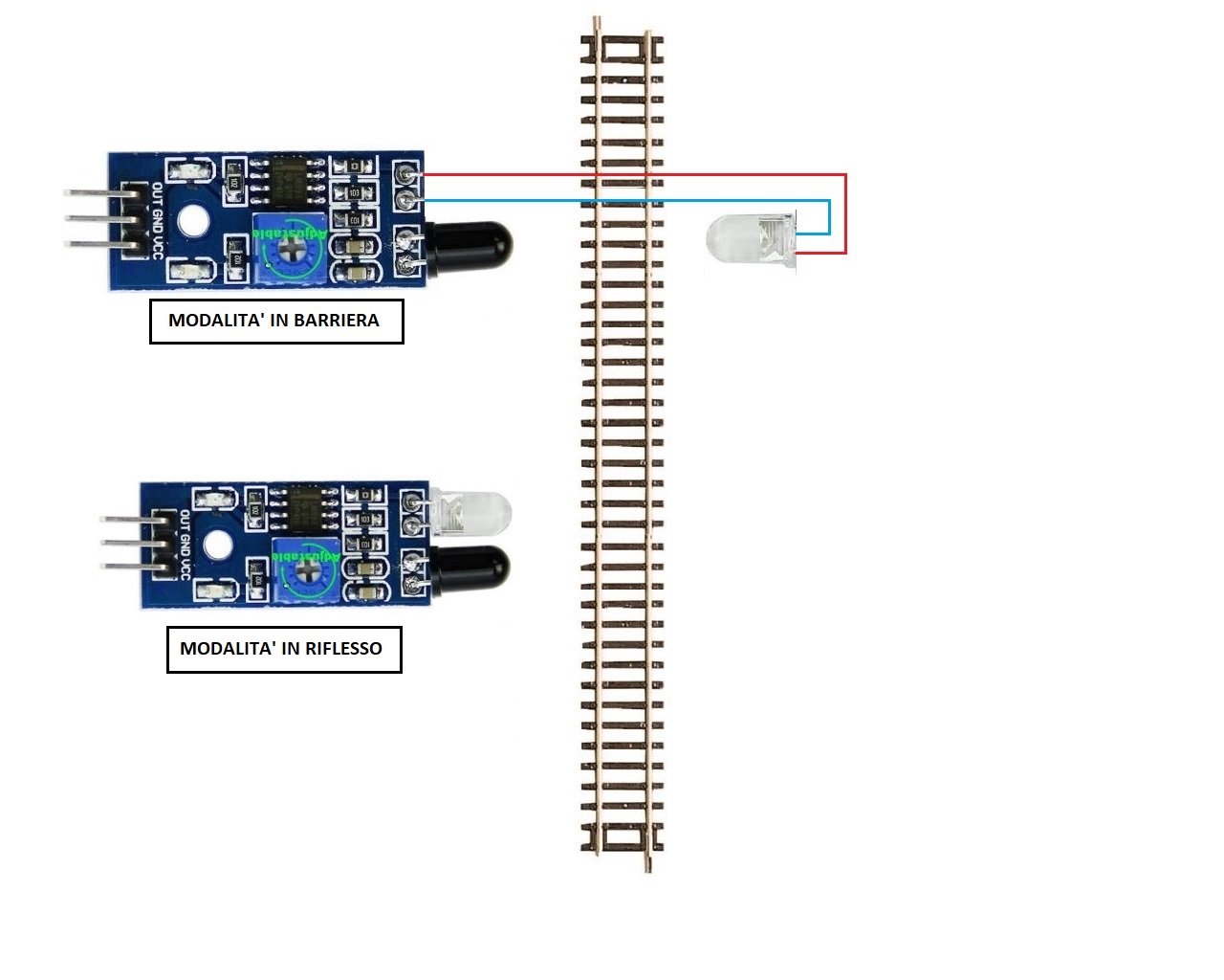

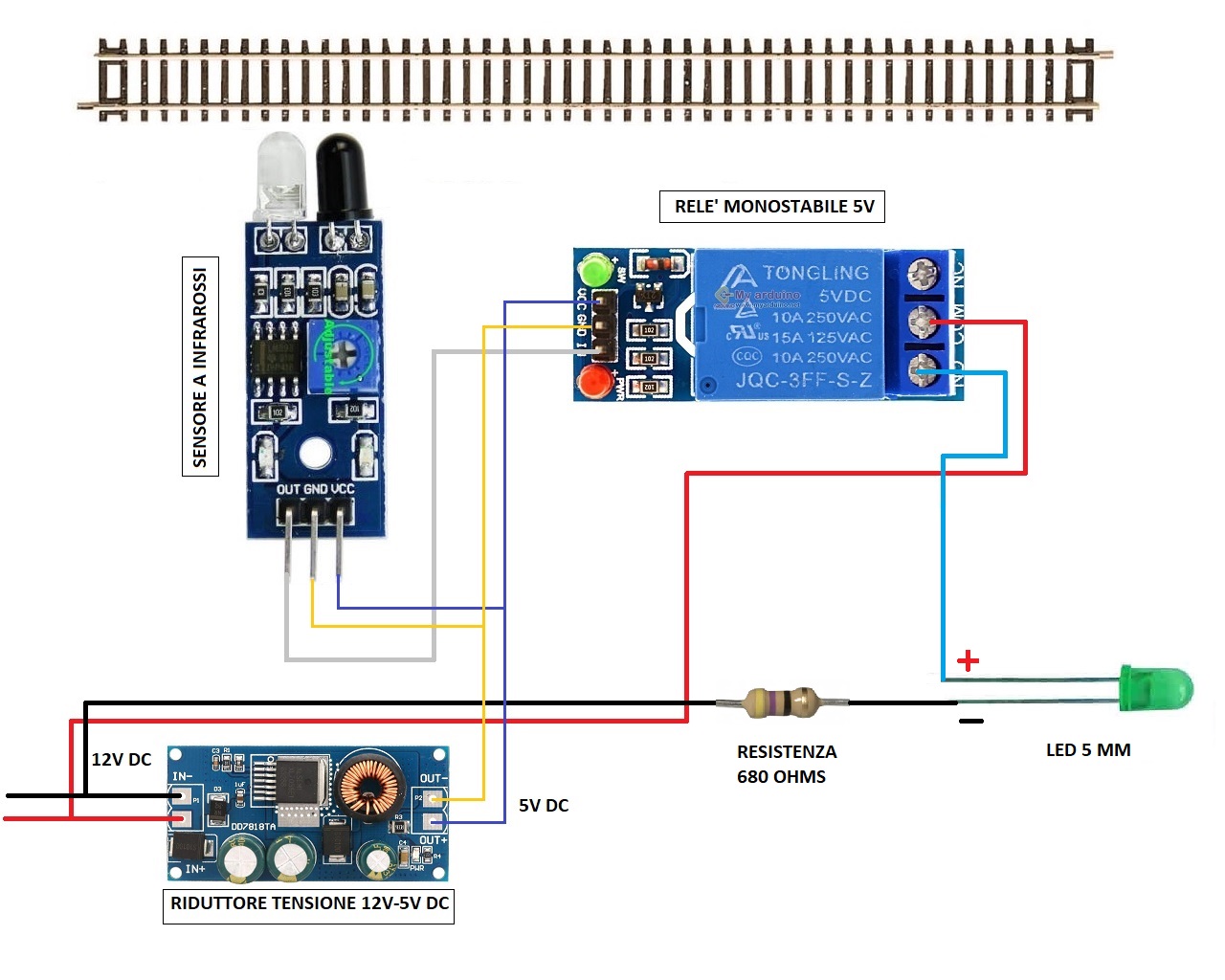

2) per creare una barriera a raggi infrarossi si usano molto spesso componenti per Arduino dal costo irrisorio. Parlo di sensori a raggi infrarossi cui conviene togliere un emettitore e ricollegarlo con due fili di lunghezza opportuna così da porre la scheda da un lato del binario e l'emettitore dall'altro.
Questi moduletti attivano dei relé che funzionano a 5 volts. Per la gestione della polarizzazione dovrai usare un relé bistabile.
Ti posto due link da leggere con attenzione
viewtopic.php?f=88&t=17313&start=25
viewtopic.php?f=88&t=7132
3) per sapere dove fermare il treno hai due possibilità:
a) due ulteriori barriere a raggi infrarossi che invece di comandare la polarizzazione comandano l'accensione di un led che indica l'occupazione di un punto specifico dei binari di sosta.
b) una webcam con piccolo visore che ti permette di vedere cosa succede là sotto.
In ogni caso a disposizione per illustrarti dove trovare e comprare il necessario e come metterlo in opera qualora lo ritenessi di tuo interesse. [104]

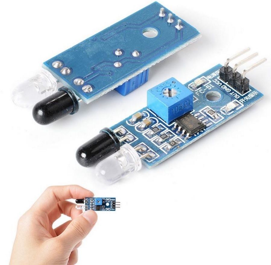

Giusto per farti un'idea di cosa serve e quanto costano i componenti
Sensori di prossimità a infrarossi

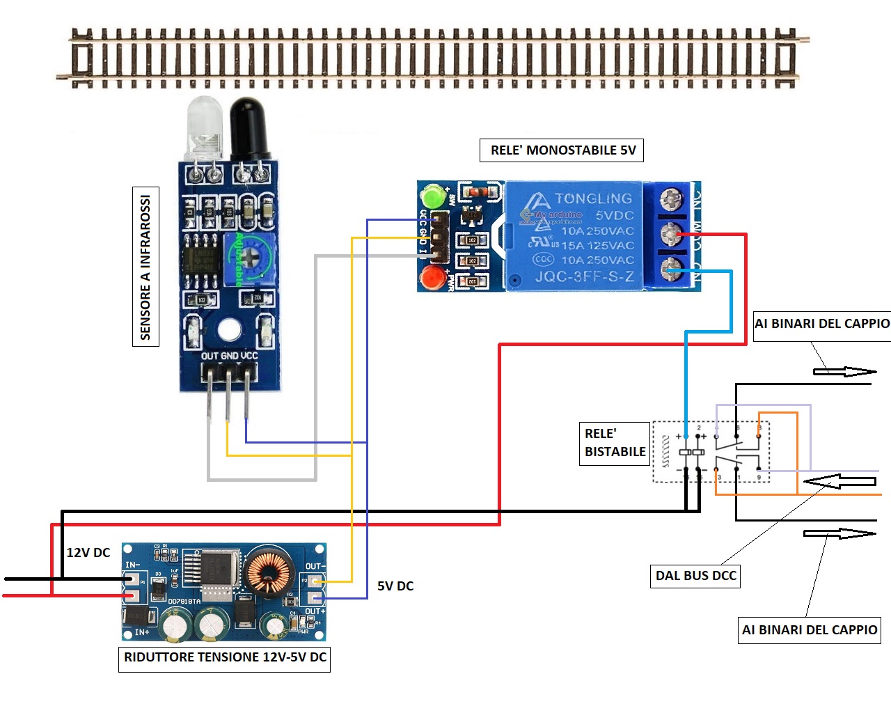

Infine, per completare il discorso, ecco come mettere in opera quanto suggerito
Per prima cosa considera che i sensori a infrarossi possono essere usati così come sono, sfruttando il riflesso del rotabile che passa loro davanti, oppure possono essere usati come barriera vera e propria spostando l'emettitore dall'altro lato del binario con due fili di contatto.
NOTA BENE: in caso si usi la barriera, meglio che questa sia posta obliqua rispetto al binario e non perpendicolare come nello schema precedente. Questo per evitare che spazi vuoti tra un vagone e l'altro diano un'informazione sbagliata.
Nel caso dei sensori posti all'ingresso e all'uscita del cappio, questi comanderanno un relé bistabile (cioè che mantiene la posizione dei contatti anche al venir meno del comando) che sarà responsabile della giusta polarizzazione del cappio stesso.
Infine, per avere l'informazione di quando arrestare il convoglio nel binario (o nei binari) del cappio (che in questo caso funziona da stazione nascosta) ci sarà un led che si accenderà quando il convoglio sarà in corrispondenza del sensore.
In definitiva, per il cappio ti serviranno:
1 riduttore di tensione da 12V a 5V DC
2 sensori a infrarosso
2 relé monostabili
1 relé bistabile
Dovrai aggiungere poi 1 sensore, un relé monostabile, una resistenza da 680 ohm 1/2w e un led per ogni binario di sosta del cappio.
A disposizione per ulteriori chiarimenti.

#32 Messaggio da Docdelburg »
Riguardando gli schemi mi sono accorto che i collegamenti al bus DCC del relé bistabile non sono corretti. Io solitamente ne uso di quelli che hanno i poli comuni centrali, mentre quello inserito negli schemi li ha all'estremità verso i contatti di set/reset. Non c'è uno standard preciso nei vari tipi di relé bistabili in commercio, ragion per cui si deve sempre far riferimento allo schema tipico del relé che si intende usare.
Di conseguenza lo schema cambia in questo modo

Grazie Mauro per gli esaustivi schemi di collegamento.
Considerato che dovrò mandare l'unica locomotiva che ho in scala N in assistenza, credo che avrò molto tempo per divertirmi con un po' di elettronica, prima di poter continuare con la posa dei binari del plastico. Proprio ieri mi ero ricordato di aver regalato un kit arduino a mio figlio, ma tra i vari componenti purtroppo non c'era il modulo IR per poter fare delle prove. Oggi farò l'ordine dei componenti necessari e poi mi metterò all'opera.
Per quanto riguarda il discorso degli scambi della fleischmann con cuore polarizzato, dal manuale ho verificato che l'Art. Nr. 9178 e Nr. 9179 gestiscono la polarità in automatico, un problema in meno da gestire. [51]
Gianni

Bene, allora prendi uno spezzone di binario e fai tutte le prove del caso con i sensori, quando li avrai, muovendo piuttosto a mano un rotabile qualsiasi.
Come avrai visto non serve Arduino, basta avere gli articoli illustrati e una fonte di energia a 12V in corrente continua.

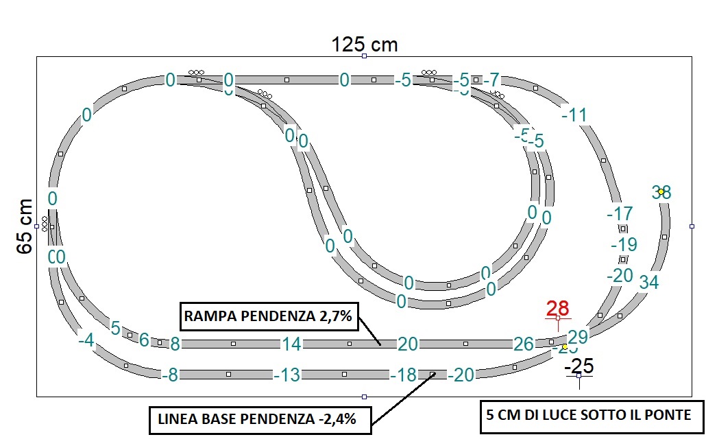

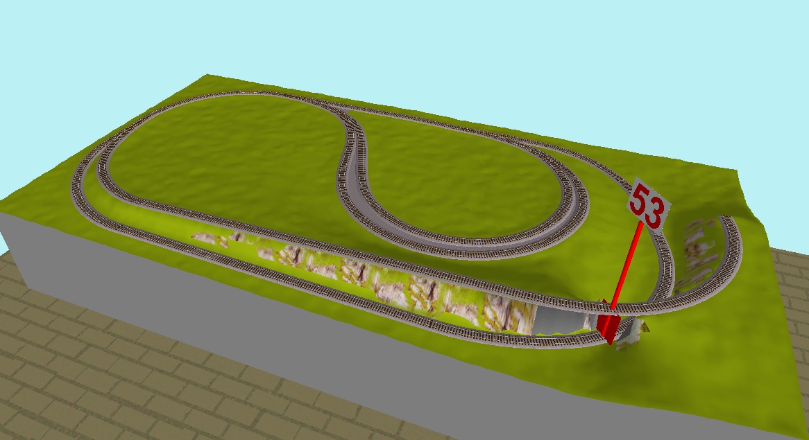

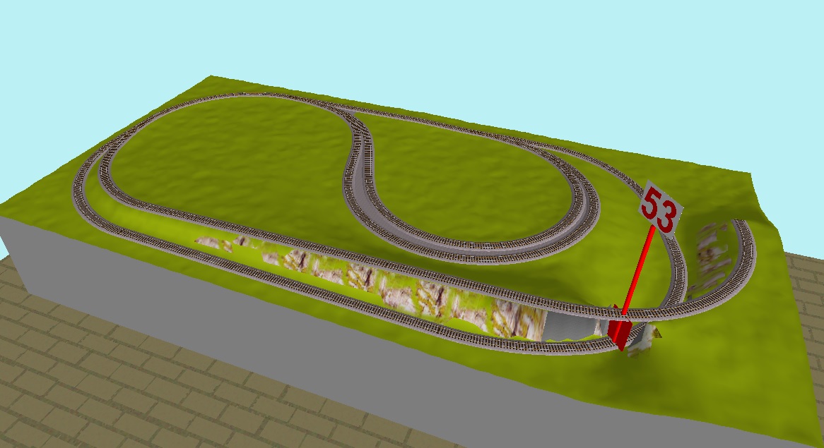

Gianni, anche visivamente la rampa di salita è eccessivamente ripida. Se ti ricordi anche Roberto (alias Senialas) aveva giustamente segnalato il problema.
Dovresti cercare di stare sempre su una inclinazione del 2.5-3% massimo.
In termini pratici significa alzarsi (e di conseguenza abbassarsi) di 2,5 - 3 cm ogni metro di binario.
Il punto problematico è il sottopassaggio; il tratto in salita è troppo corto per salire abbastanza con una pendenza minore, quindi considera di alzare tutto il tracciato di qualche centimetro in modo da poter abbassare la linea pianeggiante in corrispondenza del sottopassaggio. In questo modo potrai salire con una rampa più dolce.
Messaggi: 6921
Re: Nuovo Progetto: Stazione di testa
#47 Messaggio da Docdelburg »
Ti ho ridisegnato il tracciato con delle quote accettabili. Rampa in salita al 2,7% e linea di base a scendere al -2,4%. Considerando lo spessore del ponte dovresti avere una luce di quasi 5 cm.

In pratica devo solo modificare la rampa, in quanto dal punto A al punto B mi ero già alzato di 2 cm (a superare i 2 cm di dislivello entrambe le locomotive non mi hanno mai creato problemi, ma è anche vero che la salita viene affrontato con binario dritto). Siccome all''inizio della rampa c'è una curva strettina (raggio 19.2) devo rimandare la costruzione finchè non mi ritorna indietro l'Anl 668 dall'assistenza per fare delle prove. Devo verificare se riesco ad inserire una curva con raggio di 22,56cm per stare più tranquilli.
Domanda, siccome è la seconda locomotiva che mando in assistenza (la prima non riproduceva più i suoni mentre la seconda non si muove più), sono particolarmente sfortunato o sono molto delicati i decoder?
