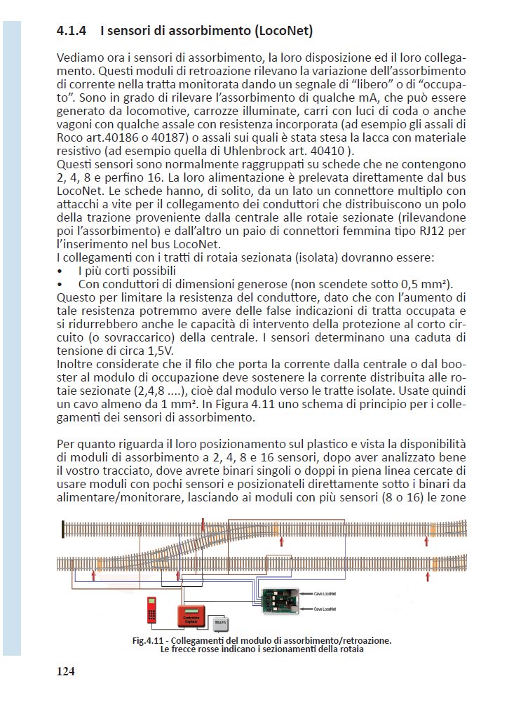

Re: Ipotesi di plastico scala N
- MrPatato76
- Messaggi: 5945
- Nome: Roberto
- Città: Nova Milanese
Basta leggere solo la parte in grigio, saltando quella in giallo.

Ma dove posso recuperare informazioni su quali tipi si sensori utilizzare? E come posso interfacciarli con il PC?
Che tipo di Software (GRATIS) posso utilizzare?
Per comandare gli scambi userei decoder ESU switchpilot.

L'interfacciamento con il PC si può fare tramite ka centrale (se la centrale ha la porta del protocollo scelto - la Z21 ha, ad esempio, la porta LocoNet alla quale si possono collegare i sensori di assorbimento in LocoNet) oppure si può collegare la rete dei sensori di assorbimento usando un'interfaccia dedicata (che collega, ad esempio, il bus LocoNet al PC tramite una USB).
Per il software, io non partirei con scegliere il software perché è gratuito (tra l'altro bisogna vedere cosa significa gratuito), ma proverei a scaricarmi qualcuno di questi sw (tutti hanno una demo - limitata -scaricabile per provarlo) e vedrei poi quale fa al mio caso.

Per i sensori direi sicuramente quelli che rilevano l'assorbimento; si tratta solo di distinguere se del tipo con connessione Loconet o Xpressnet. Per questo dipende dal tipo di centrale usata (e quindi con quali bus di retroazione dialoga), visto che essendo un tracciato piccolo e fisso, non c'è poi una gran differenza tra i due sistemi.MrPatato76 ha scritto: ↑domenica 26 novembre 2023, 18:52 Volendo automatizzare il controllo del plastico tramite software, dovrei montare dei sensori di occupazione tratta.
e fin qui tutto ok.
Se vuoi un software gratuito puoi scegliere tra Rocrail (preferibile) e JMRI; entrambi girano sul tuo accrocchio che avevi realizzato col Raspberry. E a proposito di quest'ultimo, con cui credo comanderai il tracciato, che bus di retroazione ha, se ne ha uno?
