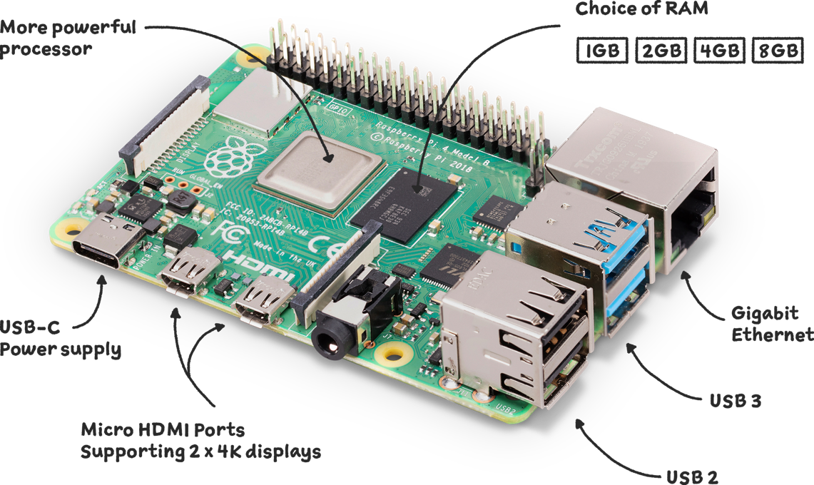

Questa è la scheda che ho usato per il mio accrocchio 😂
C’è una porta Ethernet ma non so se e comeJmri riesce a gestirla.

MrPatato76 ha scritto: martedì 28 novembre 2023, 12:45 Questa è la scheda che ho usato per il mio accrocchio 😂
Cerca sulla rete la possibilità di aggiungere una connessione Loconet in entrata, se non con la porta Ethernet usando piuttosto un Arduino Uno o simili.
Ci sono molte proposte in tal senso, come questa: https://www.lucadentella.it/2021/03/28/ ... ocobuffer/

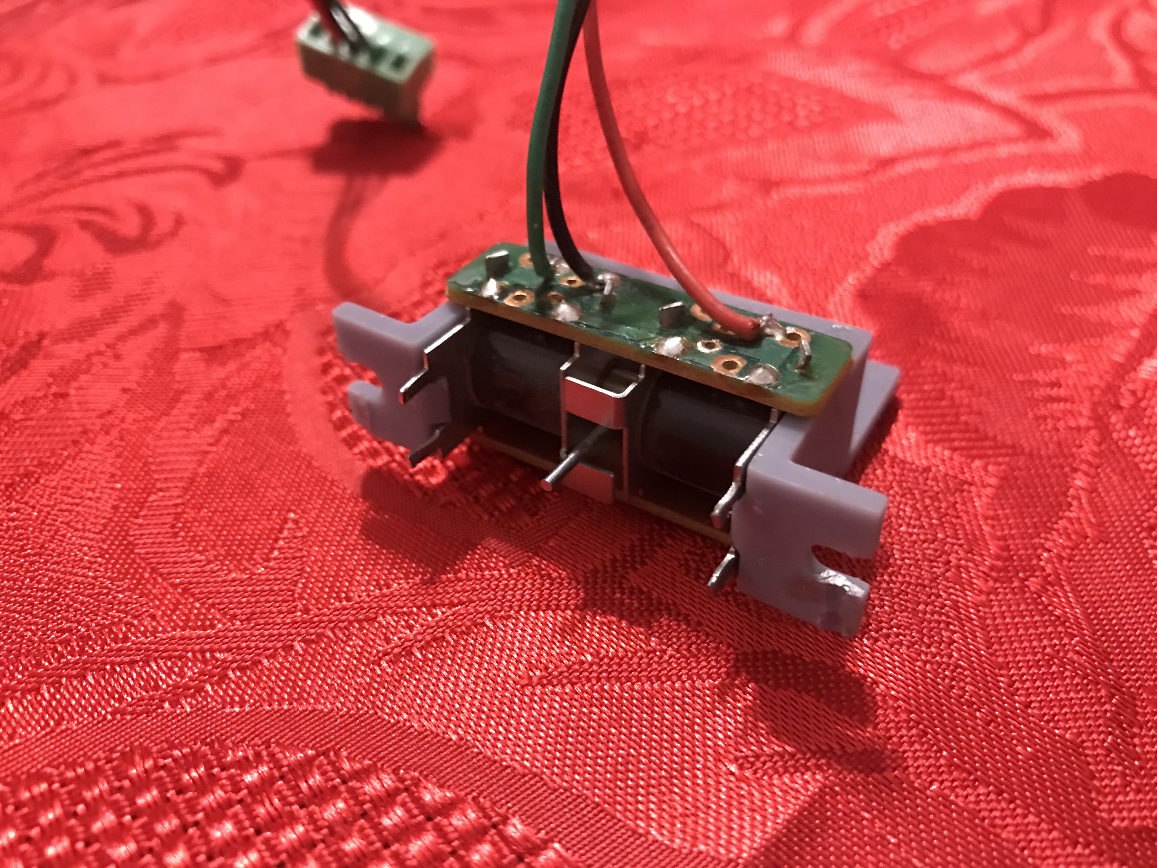

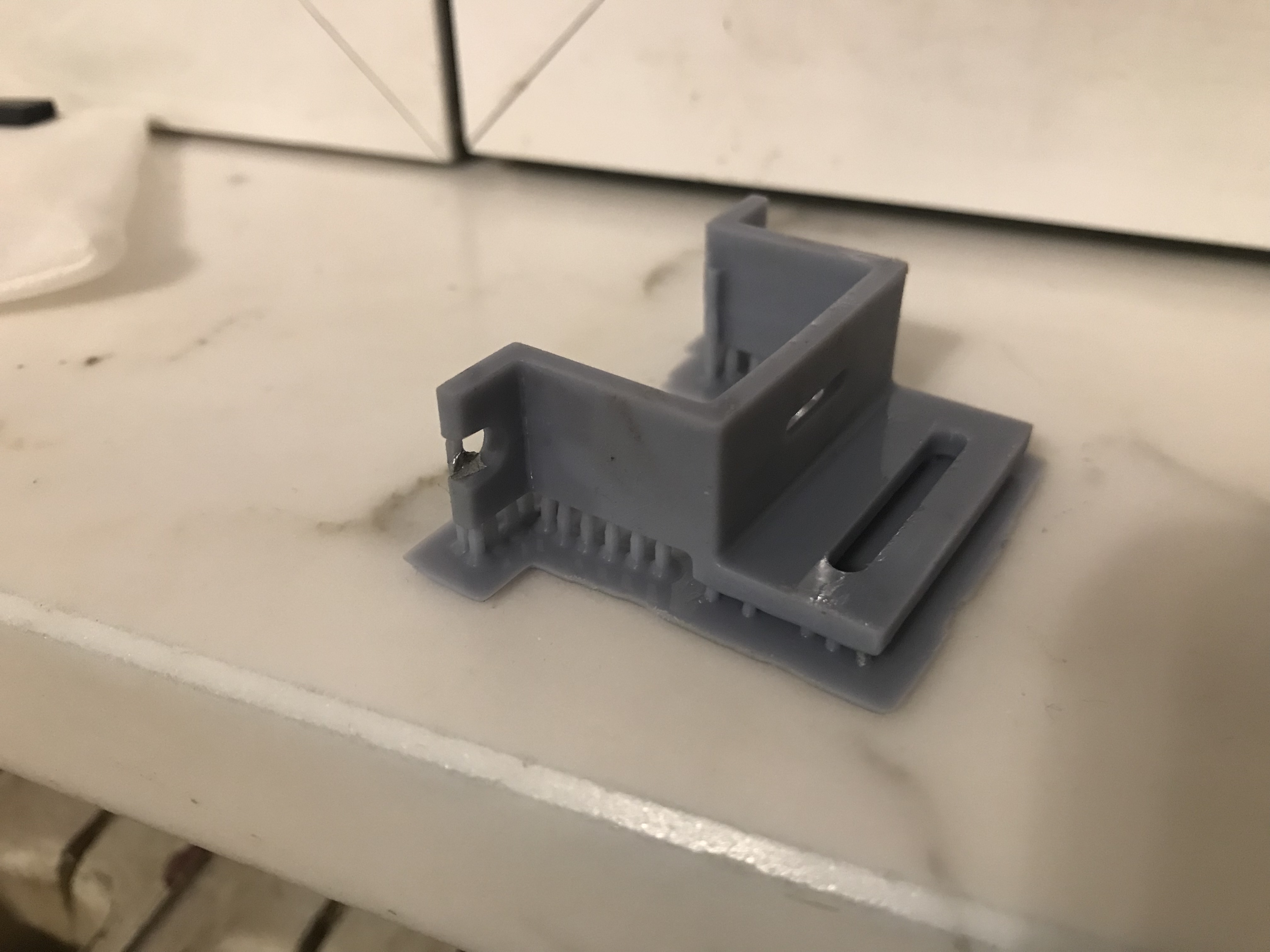

Nel frattempo dopo due anni che non usavo un cad è la stampante, mi sono fatto un supporto per i motori a bobina Hornby
Messaggi: 5945
Re: Ipotesi di plastico scala N
#24 Messaggio da MrPatato76 »
Ed eccolo con il motore
Senialas
Messaggi: 891
Città: Gallarate
#25 Messaggio da Senialas »
Pensi di usare questi elettromagneti rumorosi?
