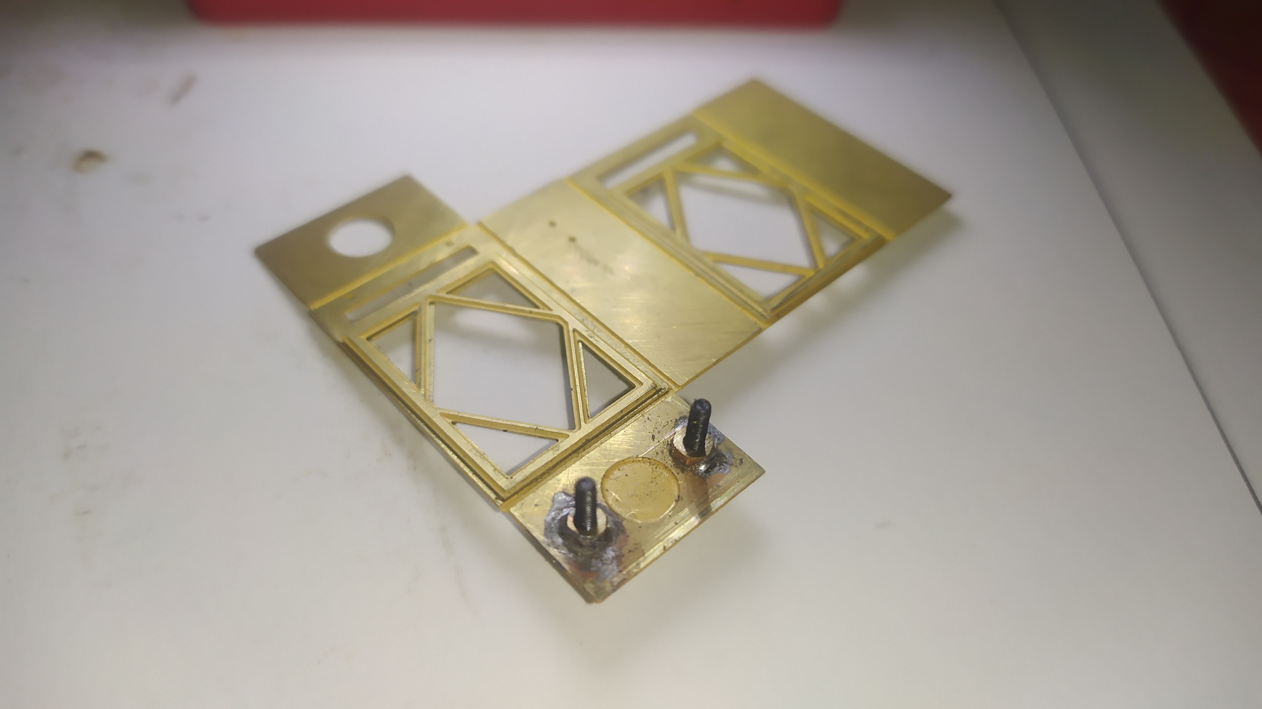

L'assemblaggio di questa parte del modello inizia ad essere un po' più complessa: Sul particolare più grande a destra, sono stati icollati con cianoacrilico i particolari numero 27 (i rettangoli con il rombo) e saldati un paio di dadi. Quando si saldano i dadi su una lastrina, bisogna fare in modo che lo stagno non raggiunga i filetto interno dei dadi.
Essendo particolari molto piccoli non è facile e a volte questo succede.
Se lo stagno che ha raggiunto il filetto non è molto, è possibile provare a passare una vite piano piano per riportare il filetto in grado di lavorare correttamente.
In alternativa, usare dei maschi da filettatura da 1,4.
In questo caso ho risolto passando semplicemente le viti un paio di volte. Una volta saldati i dadi possiamo chiudere il supporto dell'elevatore sui 4 lati aiutandoci con del nastro carta. Altri particolari vengono piegati e montati sull'elevatore. Ringhiera elevatore. Prima prova di montaggio. Peparazione della scaletta. Questa operazione è molto delicata.
Incollaggio con cianoacrilico del retro della scaletta in alpacca. Montaggio e saldatura della scaletta sull'elevatore e relativi particolari. Prova finale con telaio motore: Manca ancora un particolare da inserire nei due forellini visibili nell'ultima foto ed anche questa fase dell'assemblaggio è completata.

In realtà è di un materiale ferroso placcato in rame. Meno male che nel kit ce ne sono 2.
Praticati un paio di fori e saldata la marmitta è pronto da essere installato sul modello. L'ultimo particolare consiste nell'incollare il cilindro che ospiterà il perno di rotazione del trabattello. Modello finito: Mancano i fanaletti anteriori, posteriori e quello sulla torretta, in quanto cercherò di renderli funzionanti con dei piccolissimi led bianchi.
