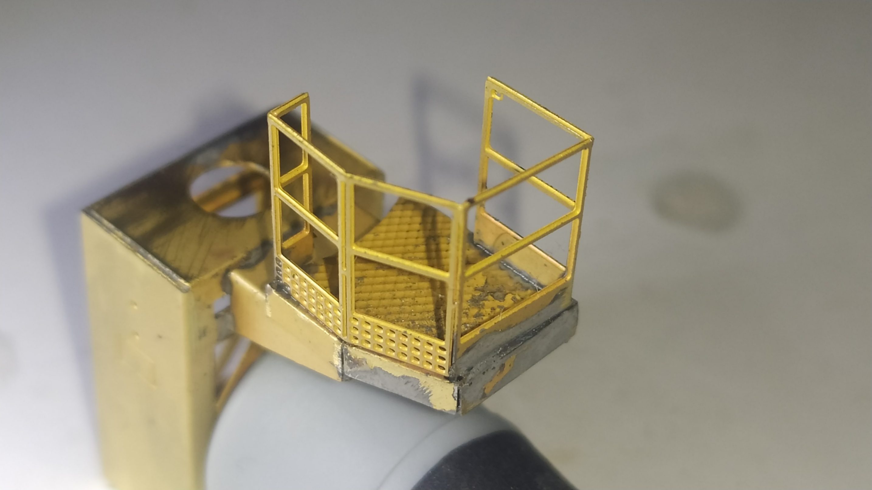

Fissaggio e saldatura cassone centrale.
Con nastro carta teniamo in posizione le griglie in alpacca
Casone centrale montato
... e saldato al pavimento
Questo particolare lo incolliamo sul cassone centrale.
Incollaggio con cianoacrilico

Trabattello:
Per l'assemblaggio del trabattello, il kit prevede l'uso di un cilindro cavo da inserire nell'elevatore, nel quale si inserirà il perno
di rotazione fissato al trabattello.
Il pianale del trabattello è formato da 5 pezzi da montare uno sopra l'altro (da 31 a 34; il 33 è doppio).
Pianale trabattello
Pianale trabattello
Trabattello e perno
Trabattello e perno
Perno saldato
Perno saldato
Dopo questa operazione ripuliamo tutti i fori presenti nei pezzi con una punta da trapano di 0,7 mm per agevolare l'inserimento dei vari
particolari.
Particolare inferiore sotto il piano
Preparazione alla saldatura del pezzo
Pezzo fissato sotto al piano del trabattello
Montaggio della ringhiera del trabattello.
Ringhiera
Ringhiera
... e installazione di un pannello di comando:
Ringhiera e pannello di comando
Prova finale di montaggio del trabattello sul modello:
Nel trabattello devono essere inseriti altri piccoli particolari attorno alla ringhiera, ma fondamentalmente è quasi pronto.
Una piccola nota conclusiva:
Quando si parla di saldatura con stagno come in questo caso, in realtà si dovrebbe dire "brasatura a stagno" e non saldatura.
Questo perché i metalli usati sono diversi tra loro.
Solo una piccola e maniacale precisazione :-)
